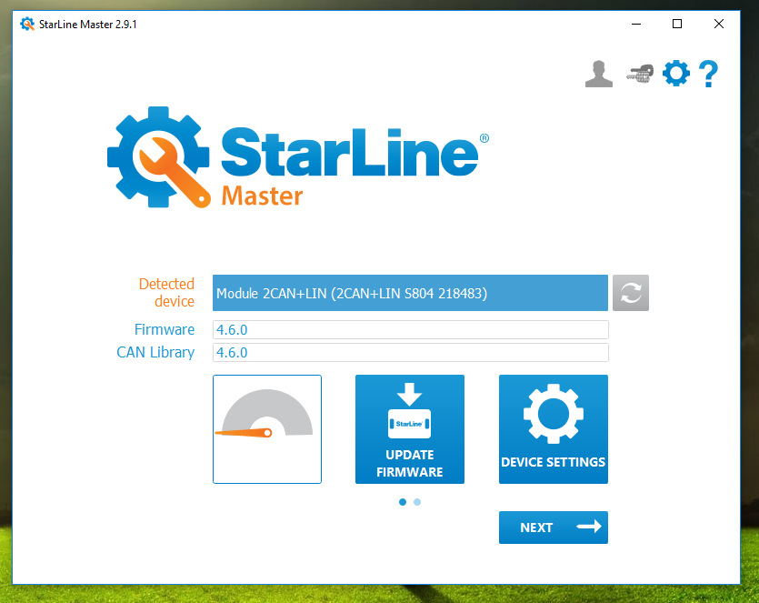

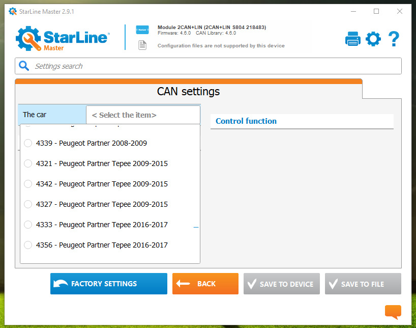

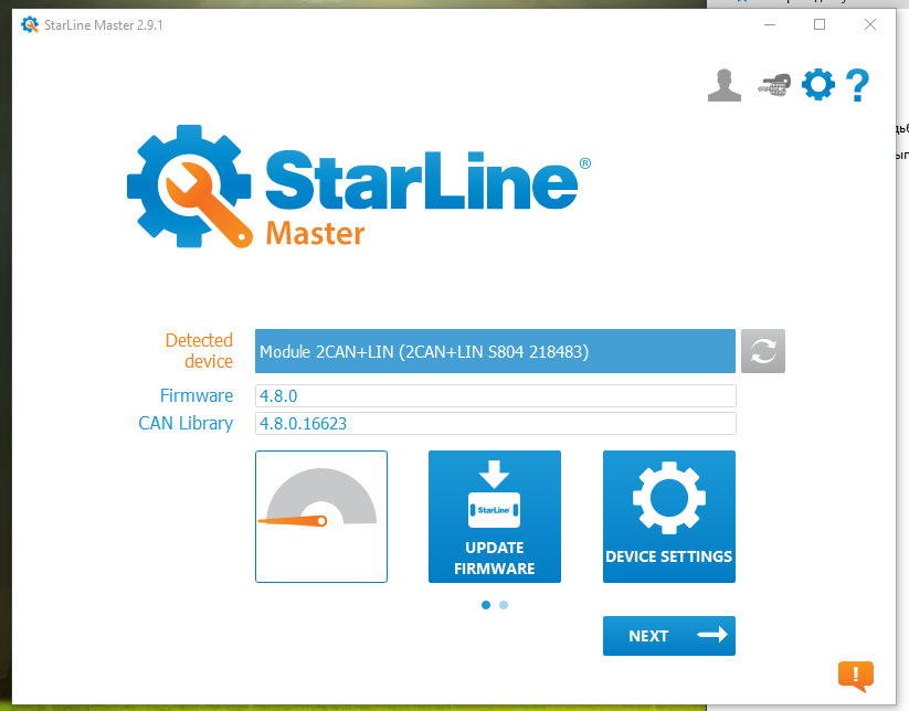

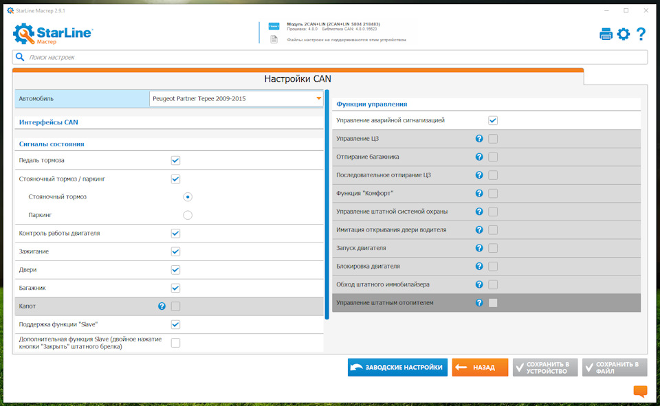

Узнав сколько просят установщики за установку решил попробовать сам. Начал с установки прошивки. Процесс на фото. Вопрос по последнему шагу (на последней фотографии), как реализовать обход штатного имобилайзера? Поставить галочку там нет возможности пишет что неподдерживаемая, хотя брал именно эту модель СтарЛайна чтоб не оставлять родной ключ в автомобиле…
