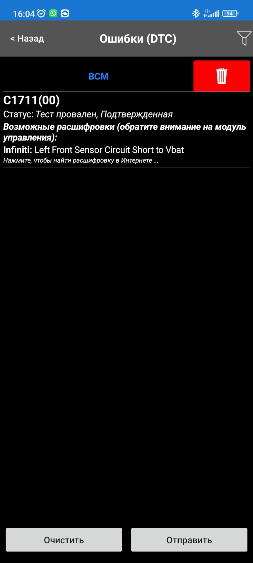

На дисплее моргает несколько секунд и загорается на постоянку датчик давления шин снова. Кто знает в чем причина. Сбрасывал ошибку C1710 (правый задний центр Несправность цепи датчика) и все гаснет, но через 10 дней загорается снова. Что это за ошибка такая (Центр ?) Точно ли беда в датчике давления шин в правом заднем колесе или все таки не там ищем проблему?
Кто нибудь отключал программно датчик давления шин?
Код ошибки С1710

Слушай земляк как вопрос решил? А то у меня на трассе начал моргать значок. И вышла ошибка
Нужно купить новые датчики давления шин. Я g25 продал с этой ошибкой. На ФХ у меня тоже умер датчик и я купил 4 датчика на алиэкспресс и прошил их. Теперь все ок.
Какой нафиг центр? Где ты эту глупость взял? 😂😂😂
Вот как эта ошибка называется в оригинале: "Tire pressure data signal from the rear RH wheel
transmitter cannot be detected."
Тебе нужно взять сервис мануал, раздел "WT".
В нём ты найдёшь свою ошибку и чего с ней делать.
В интернете нарыл)))
О спасибо что дал направление, теперь понял зачем у тебя выложены эти мануалы, там все оказывается подробно, жаль на английском.
Один тогда вопрос, если датчик после сброса ошибка в заднем правом именно загорается через 100 км только, то значит барахлит датчик давления в этом колесе, правильно сужу?)))
Нет не правильно. Это наиболее вероятная причина, но не 100%.
Мануал бери за 2013 год. Он подробный.
Я читал его с переводчиком, там и понял что похожа проблема в этом.
