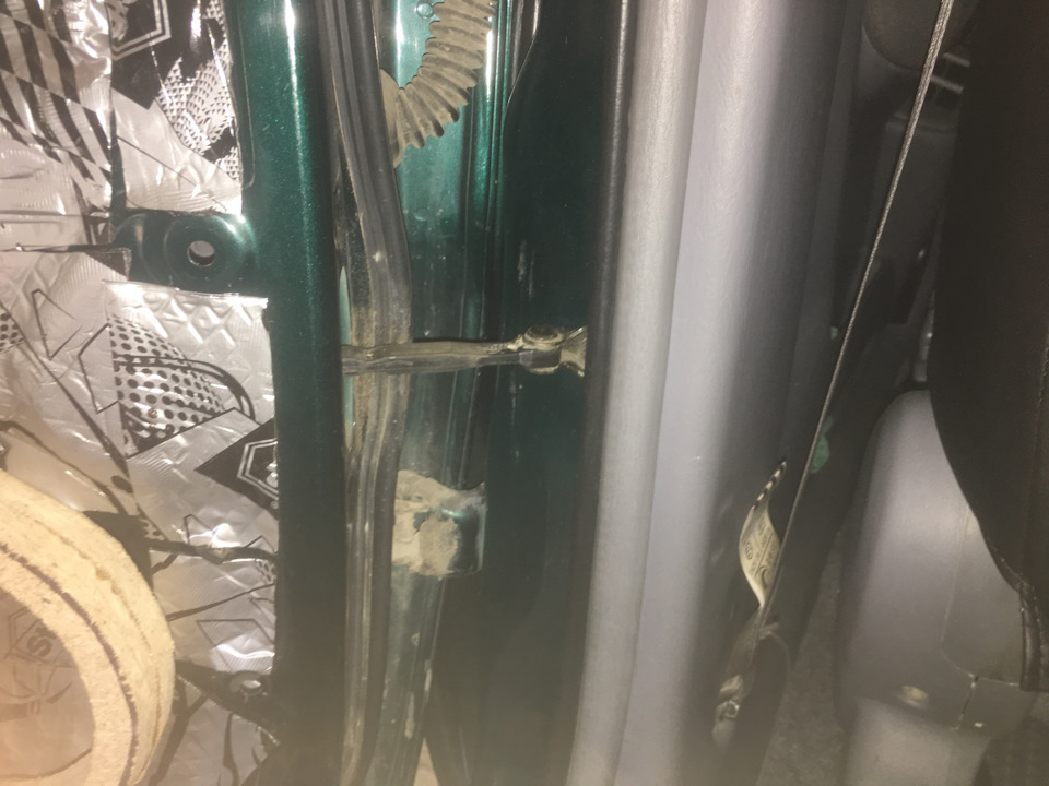

Всем привет… ни для кого не секрет, что слабое место в рафике, это ограничители дверей-не держут ни в одном положении! Увидел у Вани запись www.drive2.ru/l/506942756321493141/

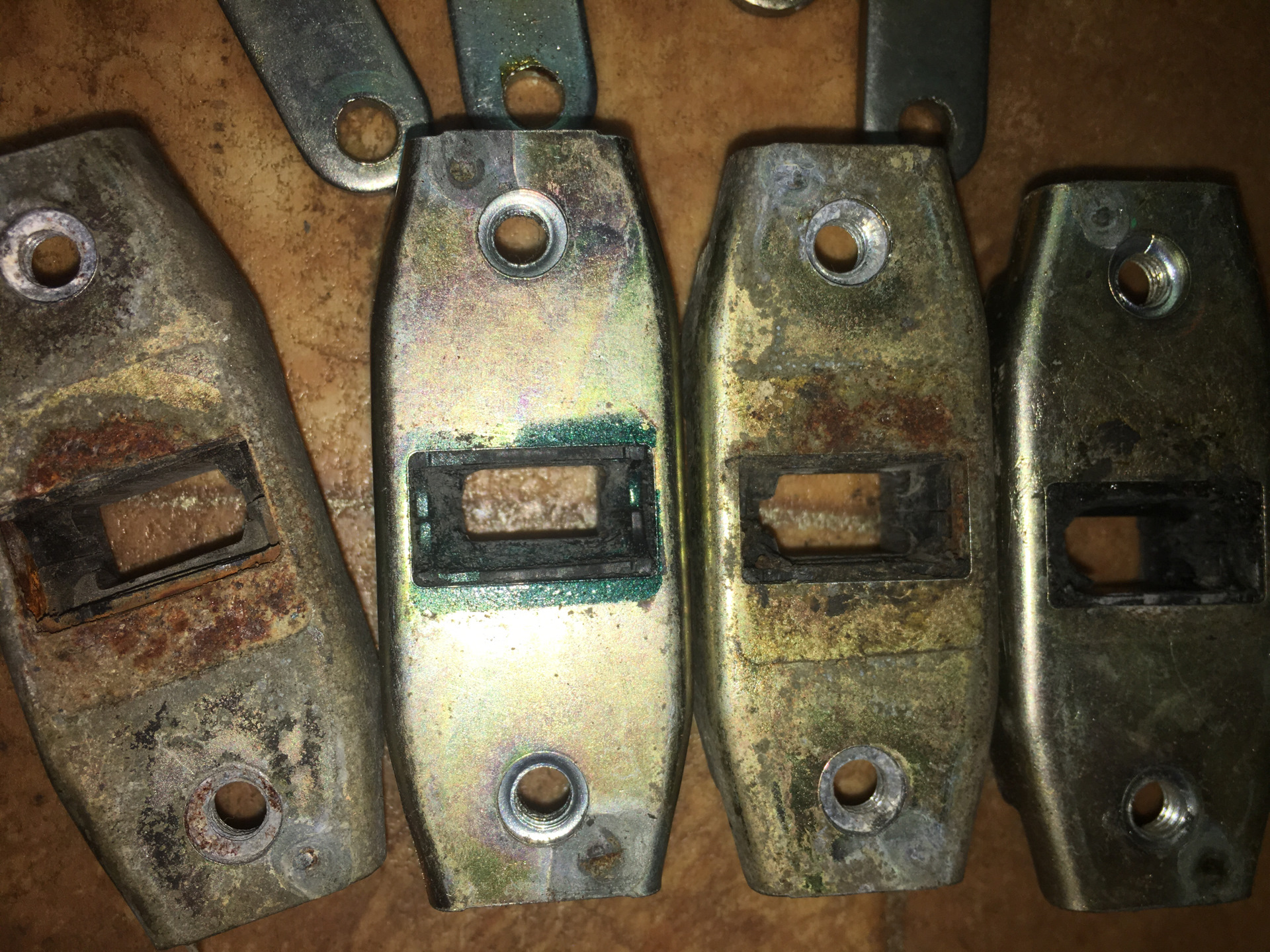

Озадачился…купил ограничители от газа и пошёл мастерить)) на все ушло около часа!результат превзошёл все ожидания!держат на ура👍 надеюсь надолго хватит! Старые не разбирал, но по фото видно что разбиты в хлам!

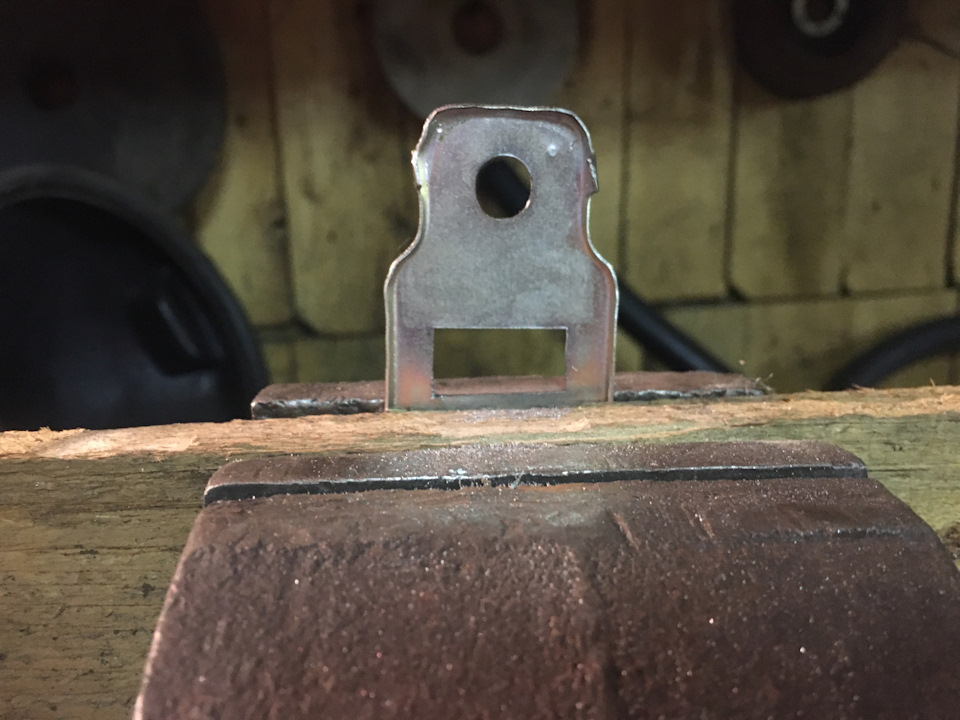

Немного напильником растачтвал для штока… А так все как родное
Подтачивал или встали на родные места?

Отлично! В родных нет вращающихся деталей-роликов. Поэтому они так быстро и стираются.
