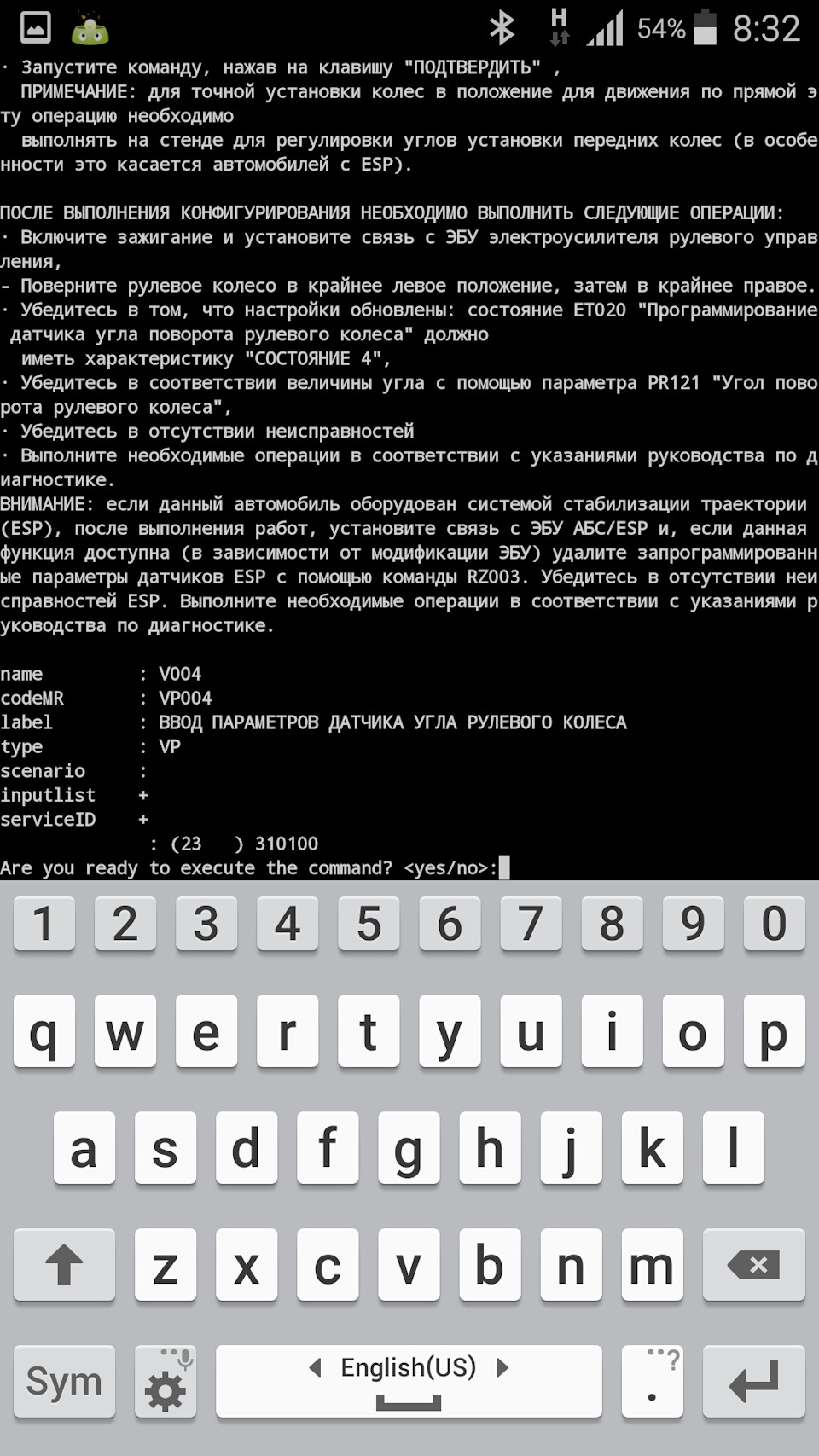

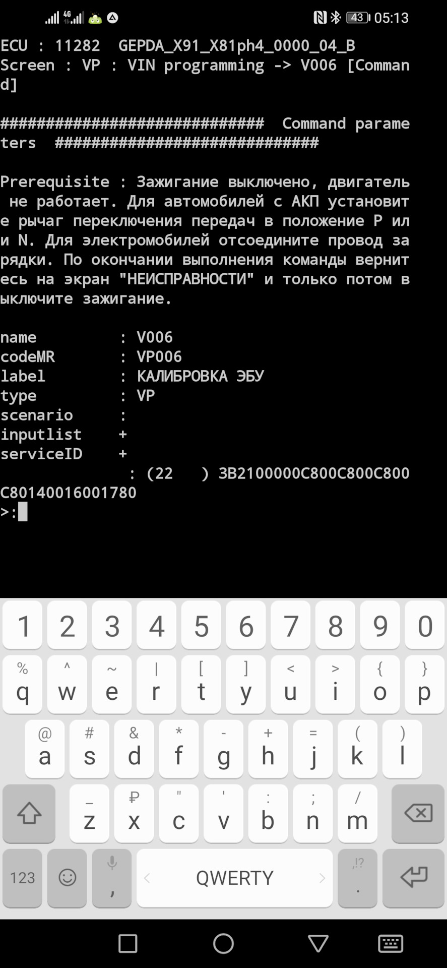

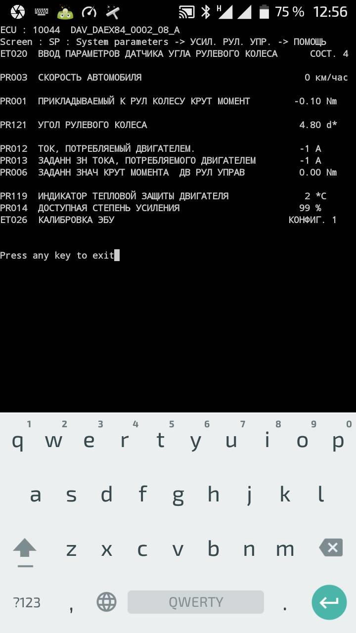

По просьбам трудящихся выкладываю последовательность действий по калибровке руля при помощи адаптера ELM327 и программы Pyren.
Появится вот такой экран
После этого покрутить руль до упора влево, затем вправо.
Все, калибровка закончена.
У меня машина без ESP .Может там по другому, хотя в последнем скрине все написано.

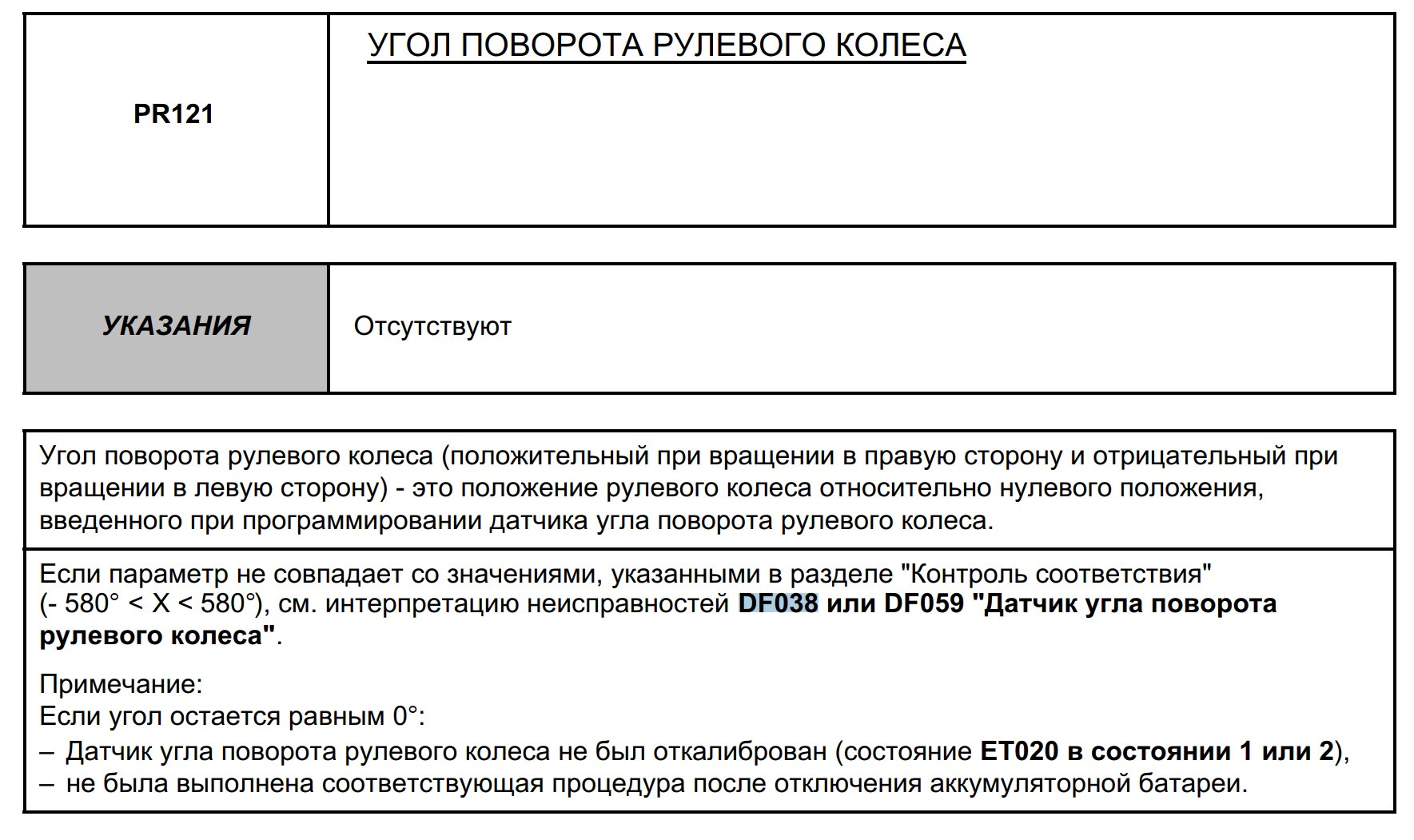

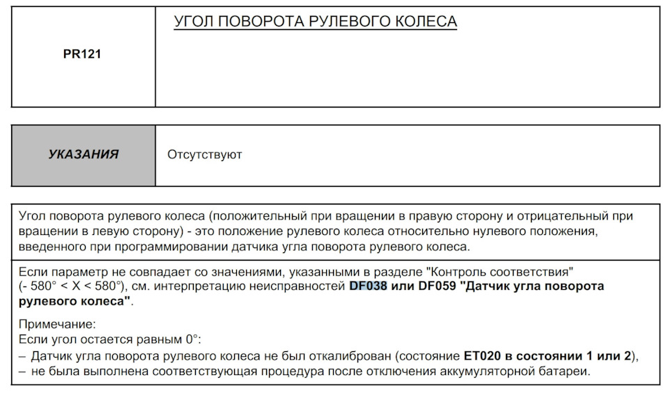

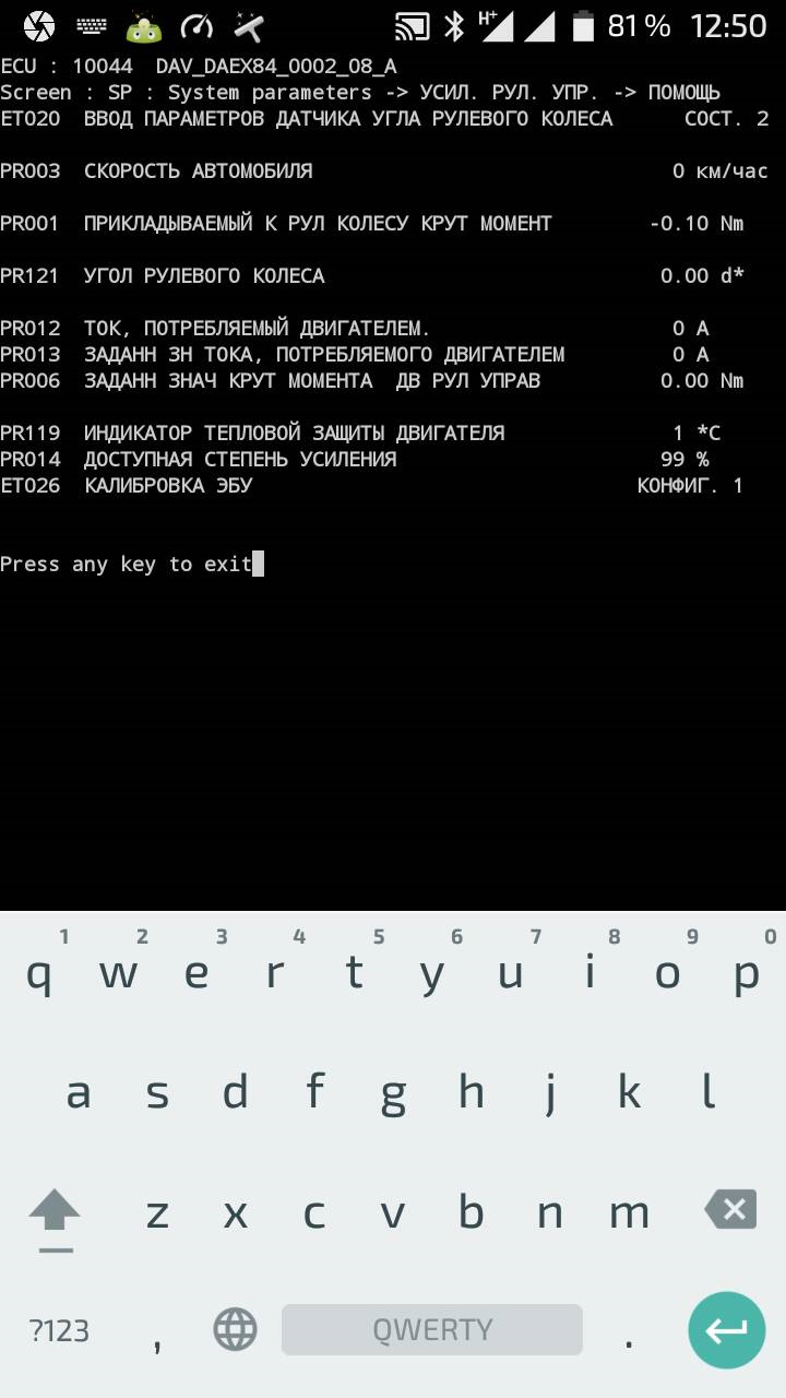

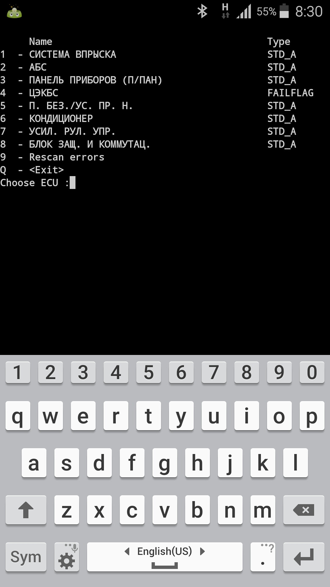

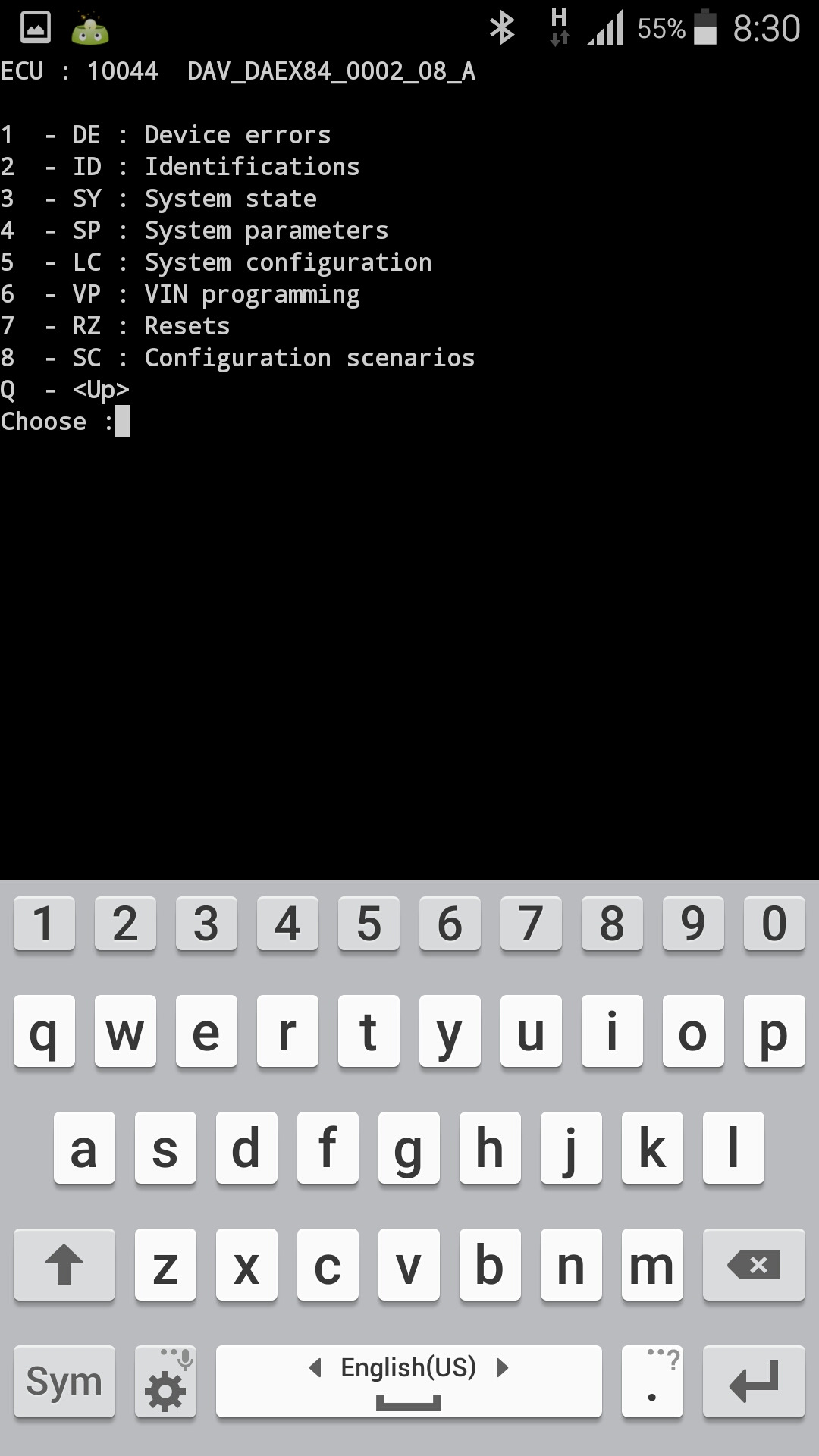

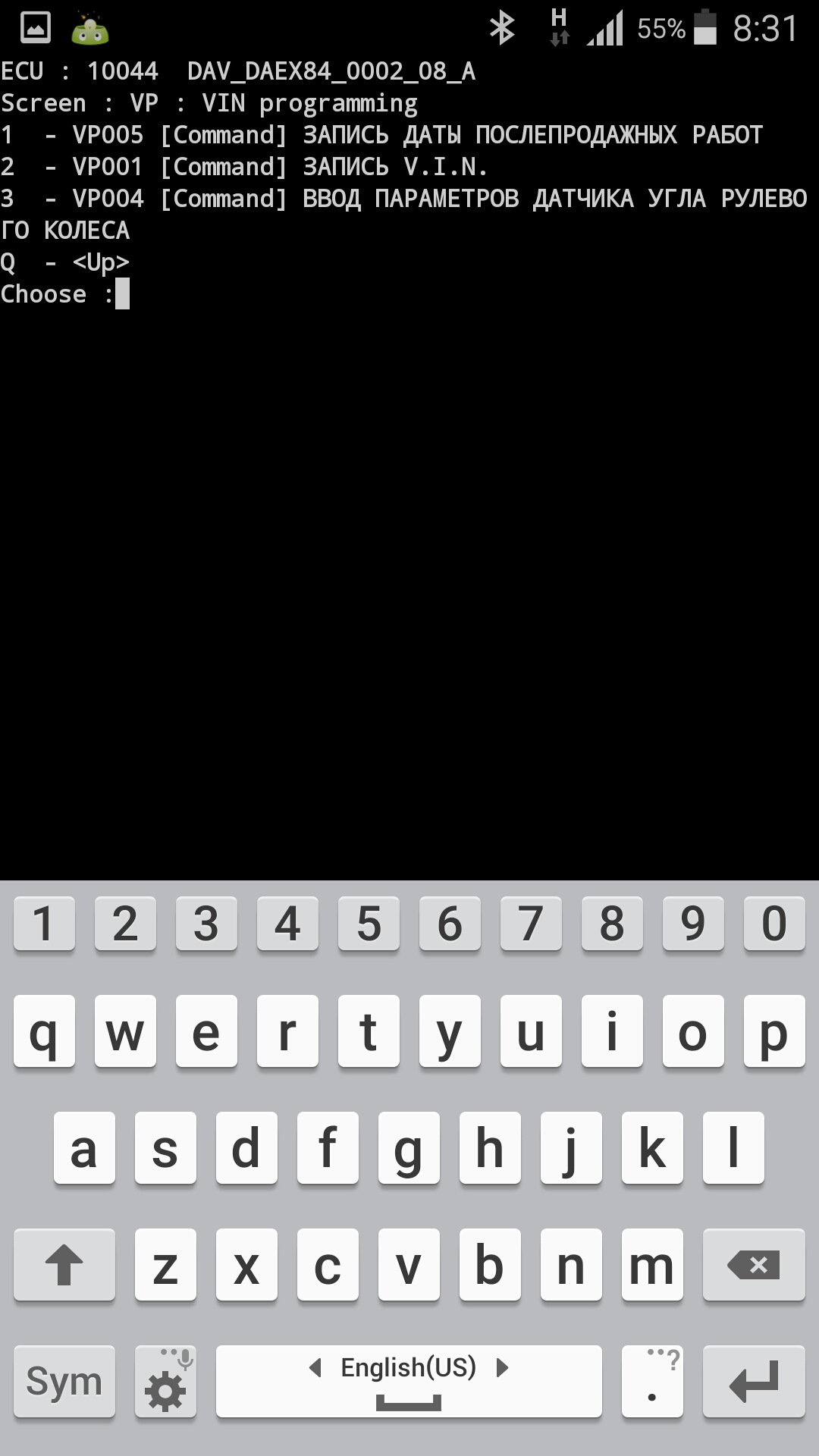

Проверить положение руля в градусах можео так:
Наяиная с главного меню Pyren.
7- усил.рул. управления
4 — system parametr
1 — усил.рул.управления
2 — помощь
Там увидите.
P.S.Я тут комменты почитал и решил дописать.
Если руль визуально стоит криво, то калибровкой его не выровняешь.
Только механическим способом — регулировкой тяг. А потом уже проверить в Пирен и если надо то откалибровать.
Описаный мной метод это программный уровень, от него зависит корректная работа электроусилителя.

Немного не понял, покрутить руль сначала, потом поставить его в ровное положение и написать команду yes?
Я колибровал тоже руль после замены ЭУР, только клипом, там по командам делали, сначала ровно ставишь, потом он пишет в одну сторону до упора, подтвердить, потом в другую сторону до упора подтвердить, потом ровно, подтвердить и все, минута делов

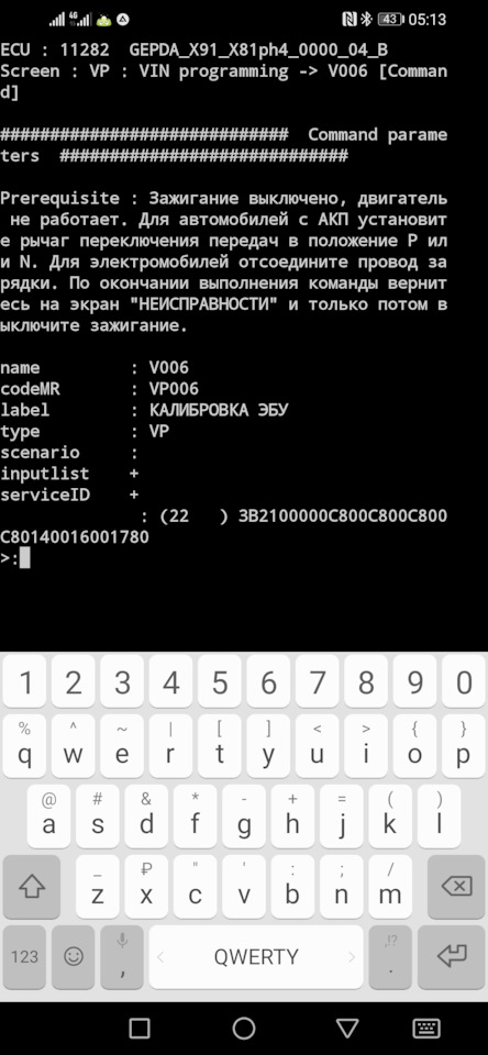

У меня только калибровка эбу на лагуне 3
Может у меня какая нить не та версия Pyren или у лагун не сделать данную процедуру?
у меня такая же фигня была на лагуне 3. Пиреном типа как откалибровала и ошибку скинула, а на приборке все то же самое. Если решение найдешь, будь человеком, отпишись
Нашли решение?
Нашли решение?
Я — нет. Пришлось в сервисе немного денег отдать. Пирен на Лагуны как-то не очень адаптирован и работает у меня через раз

Спасибо мил человек за статью, очень выручил.Пару недель назад, снимали рейку, перебрались, заменили втулку, и т.д.А вчера заморгал значек сервис, быстро так моргает и надпись steering check.Диагностика Пиреном показала ошибку DF038(датчик угла), сброс ошибки не помог.Нашёл вашу запись, откалибровал, как описано, и все надписи пропали, и ошибок нет.Вот из "параметр, справка до и после.только до получилось загрузить.
После последнего развальщика руль стоял чуть коряво. Прочитал пост, решил попробовать. Запустил Пирен с манатафона через ELM, сделал все по написаному на экране — руль в ошибку, колесо в нейтрали 580 градусов. Начинаю нервничать, запускаю поновой, делаю наоборот справа налево (наивная русская душа — раз в лоб не вышло, шарахнем по затылку))). Опять ошибка, руль в нейтрали -580. Начались вариации с возвратом колеса в нейтраль. Итог экспериментов — руль в нейтрали хоть и 0, но ошибка активна, сброс ессно не помогает. Пошла паника, взял ноут, прицепился шнуром — вылез полный текст "крутани руль влево-вправо, потом верни в ноль, и только потом пиши "yes", как все обойдется еще раз крутани влево-вправо и уже вуаля. Жесть! Я один такой везучий дебил на материке? Надпись на экране манатафона не уместилась и первая часть вверх ушла, надо было вниз тапнуть)))
Можно сначала написать yes, потом покрутить влево, потом в право, потом в среднее положение (при котором желаете что бы был 0), и уже после этого всего нажать Enter (ввод)!
Я только, что так же как Вы попался, только ошибки небыло (написал yes, потом нажал Enter и крутил рулём) — ТАК ДЕЛАТЬ НЕЛЬЗЯ!
То есть можно и нужно написать "yes", потом провести процедуру калибровки и только после этого подтвердить клавишей Enter.
делал и так — у меня ошибка вылетала

Сделал только что в обоих вариантах, висит ошибка, в помощи руль показывает правильно, а ошибка на панели нет, есть в мозгах про датчик угла. Что я не так делаю?
Если не сбрасывается в Pyren, может попробовать скинуть клемму с аккумулятора.
У меня ошибок небыло, просто за 0 принималось то положение руля, при котором нажимал Enter.
Вроде сбросилась в Пурен. Честно я ничего не заметил после калибровки. Показалось ни чего не изменилось.
У меня тоже ничего не изменилось! Как тянула в право, так и тянет.
Только хороший сервис по сход/развалу сможет это исправить.
А эта калибровка видимо для машин с курсовой устойчивостью нужна, чтобы мозги правильно видели положение руля.
В общем мы бесполезно провели время.
У меня тоже курсовой нет, тоже зря мозг ей компасировал.Хорошо, что не обиделась:)))
