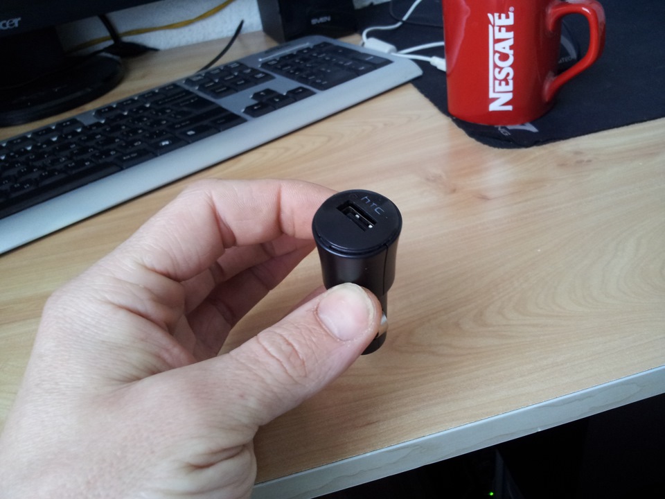

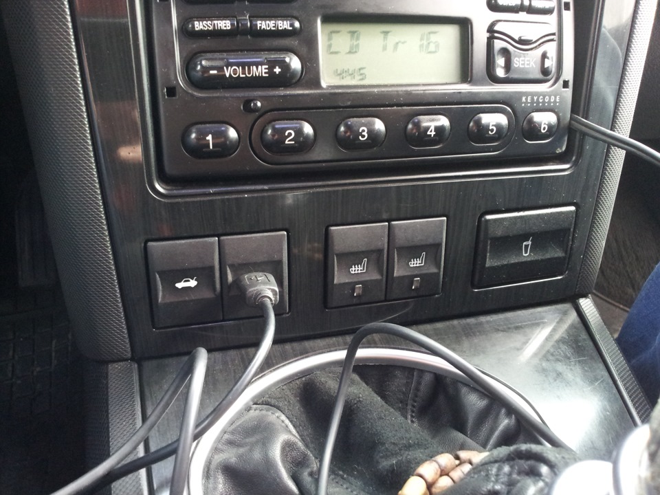

и так, в наше время у всех долбаные смартфоны которые постоянно на зарядке, так как не хрена не держат, а зарядка в прикуривателе 1.раздражает, а 2е там у меня лежит телефон и с него играет музыка, вот я и задумал неладное куда деть зарядку для телефона вот и нашёл!))))

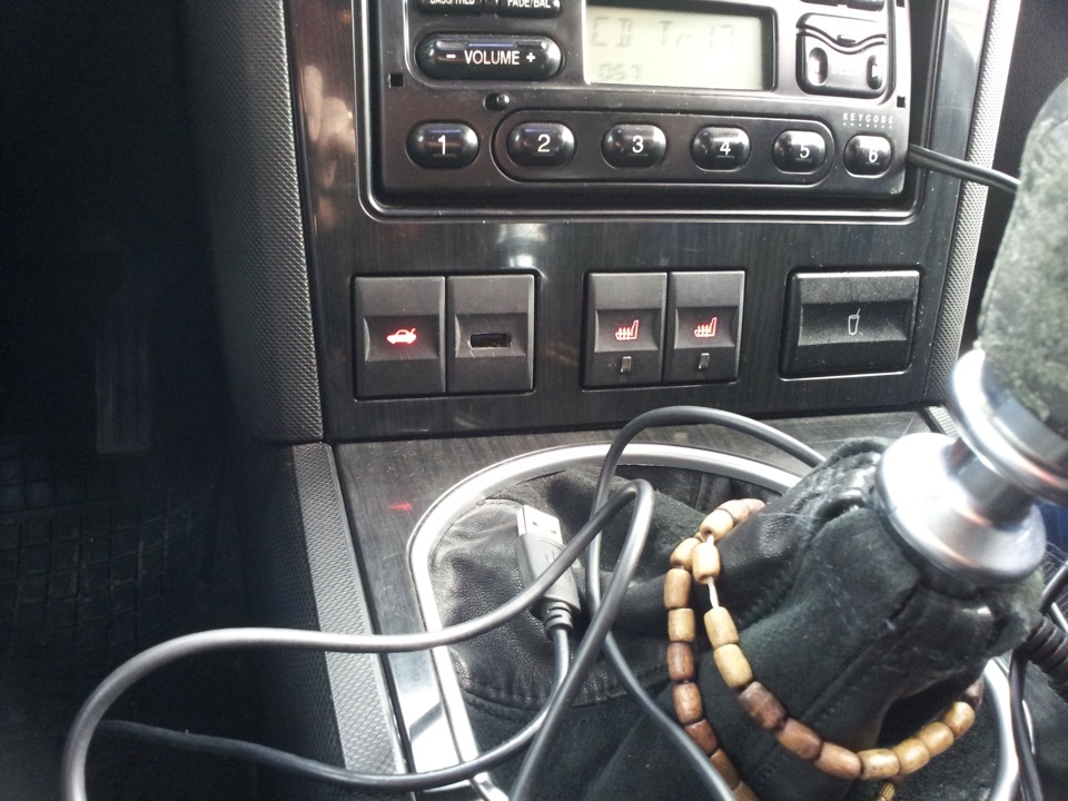

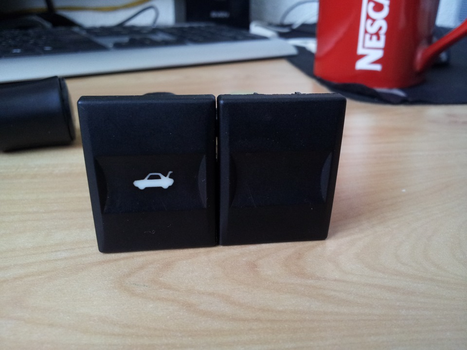

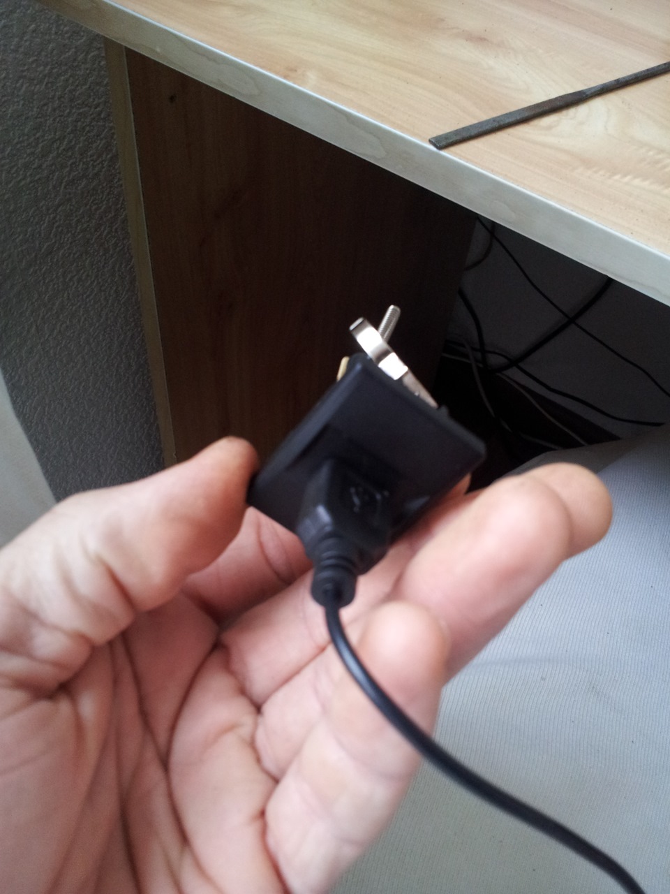

так как у меня нет есп и я не планирую его устанавливать есть свободное гнездо(заглушка) вот туда и тулим её

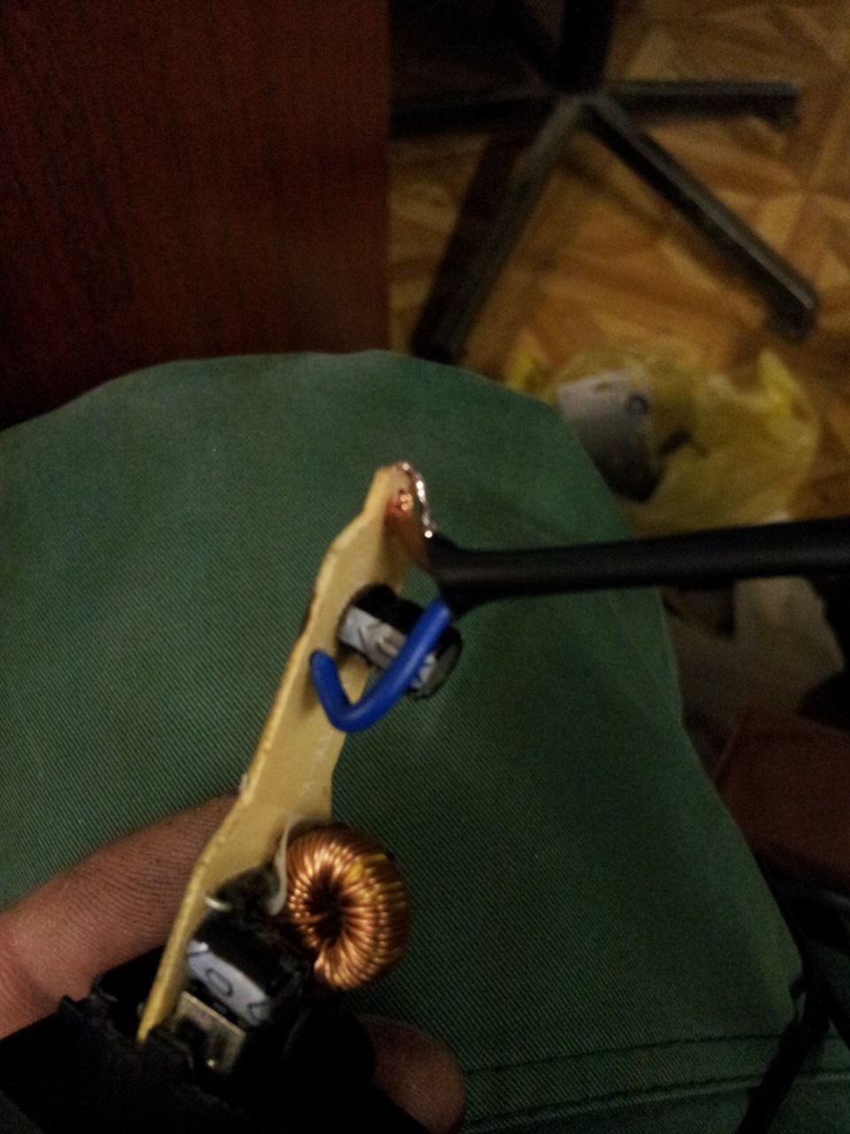

уже на работе доделывал, так как было свободное время!
ну и у нас немного препорашило! и хочу показать как надо парковаться чтоб никому не мешать !

Отлично получилось. Надо бы аукс куда нибудь замутить тож, а то в бардачке неудобно как-то.
у меня он не вбардачке :) на моей вообще нет, я сам замутил :)
Я знаю) эт тока на рестайлах аукс. Но всё равно не удобен он в бардачке)
есть мысля :)
у меня нету кнопки открывать багажник, вот думаю туда…
а еспь?
есп есть.
породоксы фордов :) туда и зарядка и аукс влезут :)

Самоделный сам впаивал в плату:)

у меня аукс выходит в бардачек. я кинул провод под обшивкой, не отдирая, просто протащил аук провод и вывел его у подлокотника. Втыкаю аукс в телефон и отк прикуривателя питаю его. в прикруивател втыкаю зарядник на 2 юсб.

так как на кнопке только + будет ;)
А ты случайно не знаеш, питание на открывание крышки багажника на сколько вольт, может оттуда запитатся?
по идее так, я планировал с майфуна взять там 1 должен быть постоянна присутствует +
Понял!Идея супер!Уже разобрал)))
жду бж :)

и натфелем аккуратнее лучше 100 раз отмерь:)
Получается что ты тянул провод через ручку КПП?
да конечна!там места воз и миленькая тележка :)
От чего запитывал?
пока прикуриватель но меня не устраивает, так как зажигание выкл и не хрена не работает :)
Странно, у меня прикуриватель передний неотключаемый, и год у машин одинаковый вроде, тока у меня тдди
Мож подключино в место заднего тот не отключается!
Кстати может быть, надо проверить:)

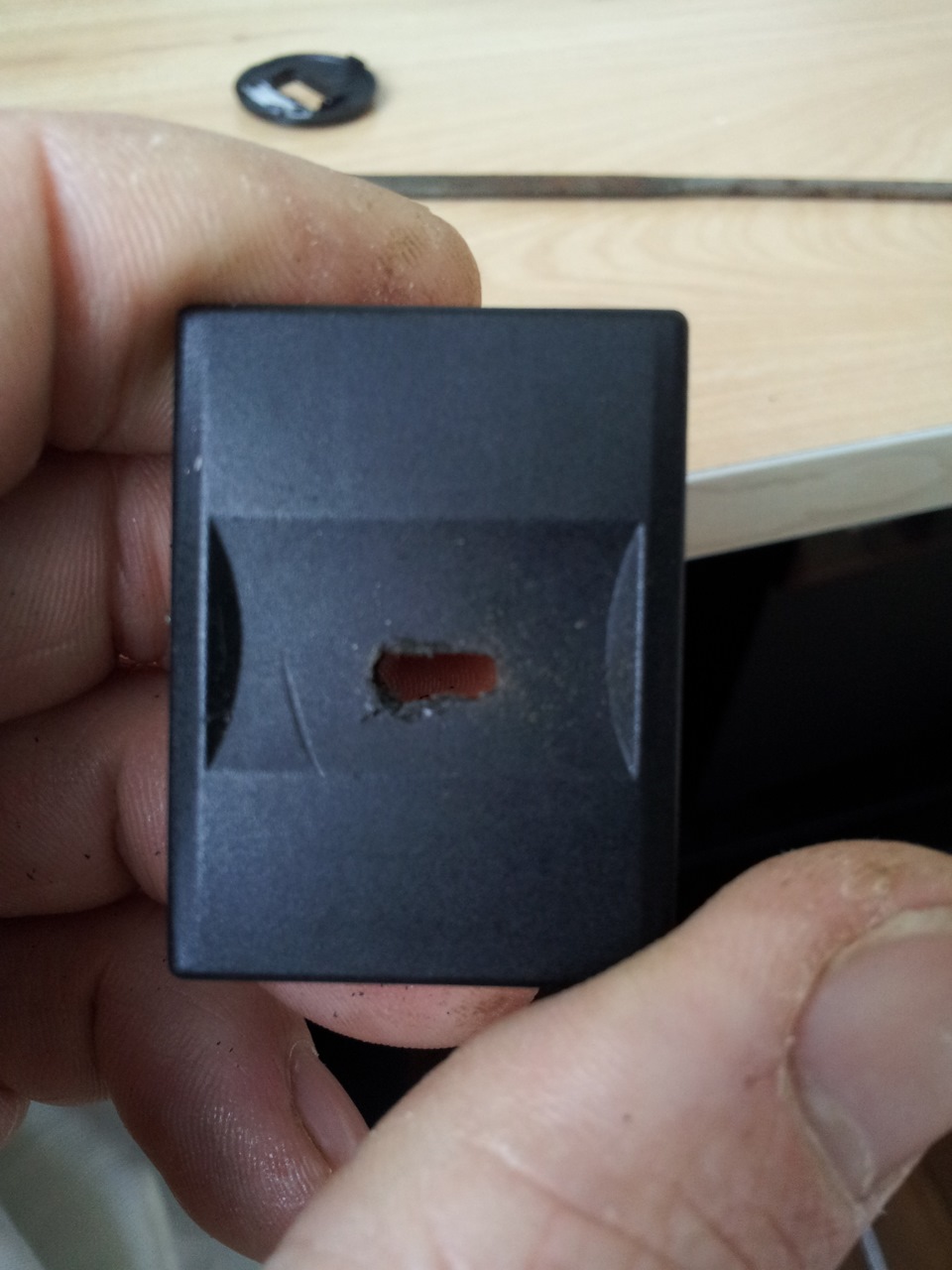

Класно придумано но сделать надо было аккуратней это я про выпеленное отверстие)
Дома был только большой натфель и как обычно мне было лень ехать в гараж :)там постоянно будет провод :) а так не видно!
