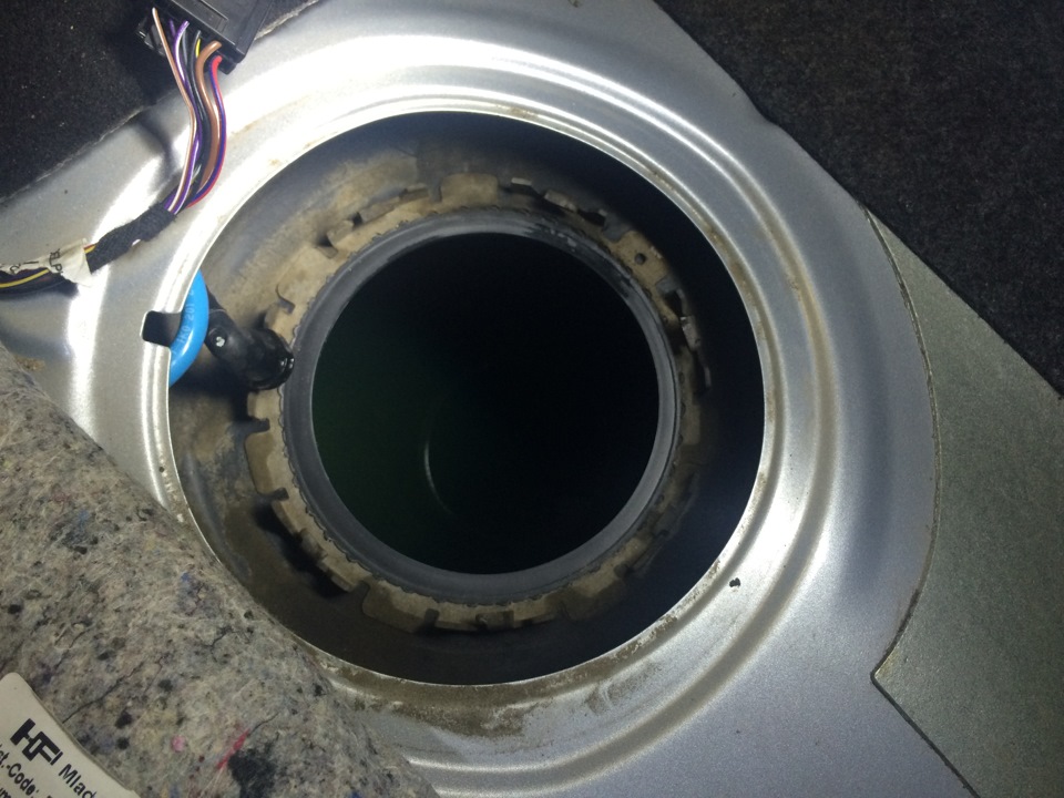

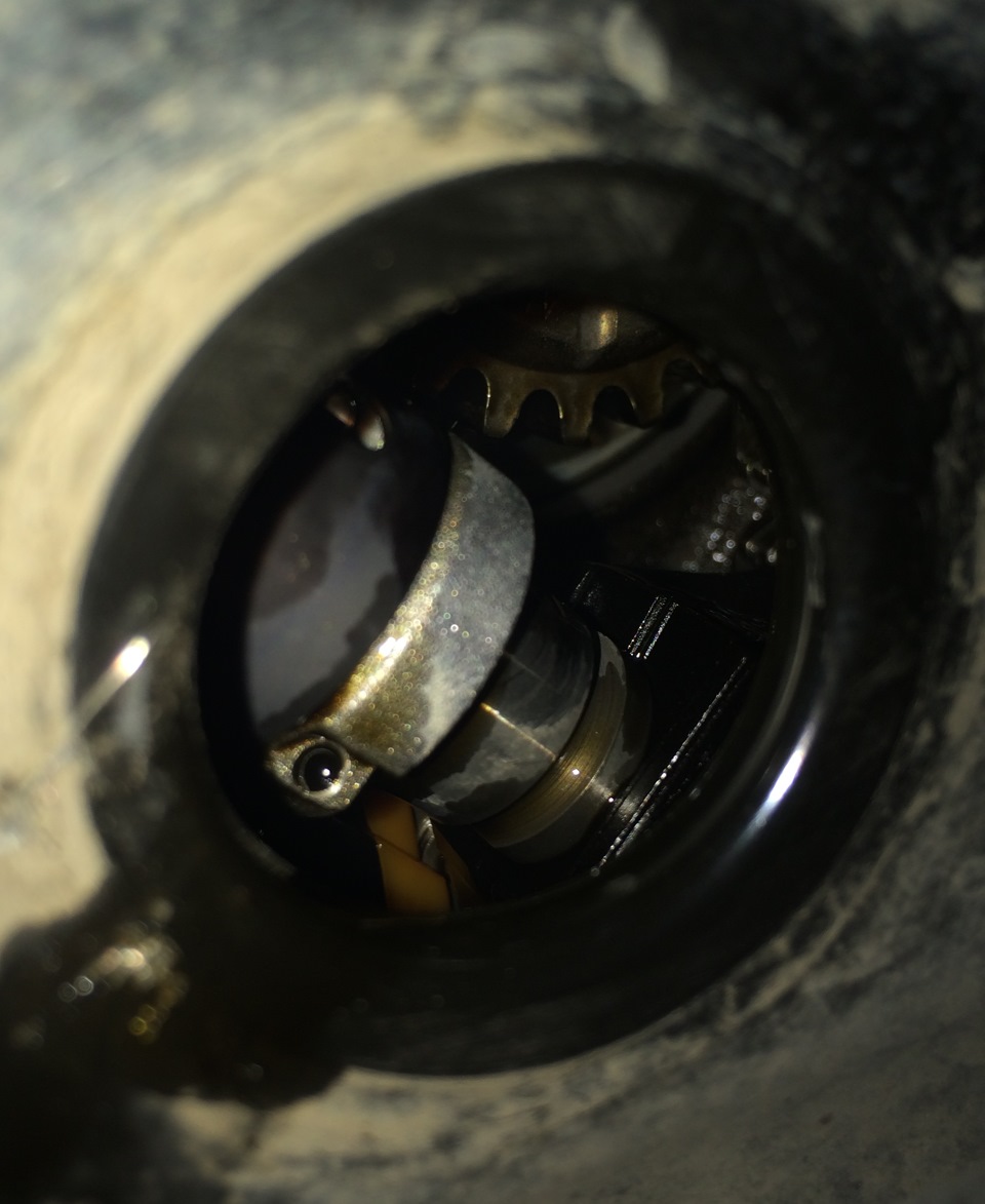

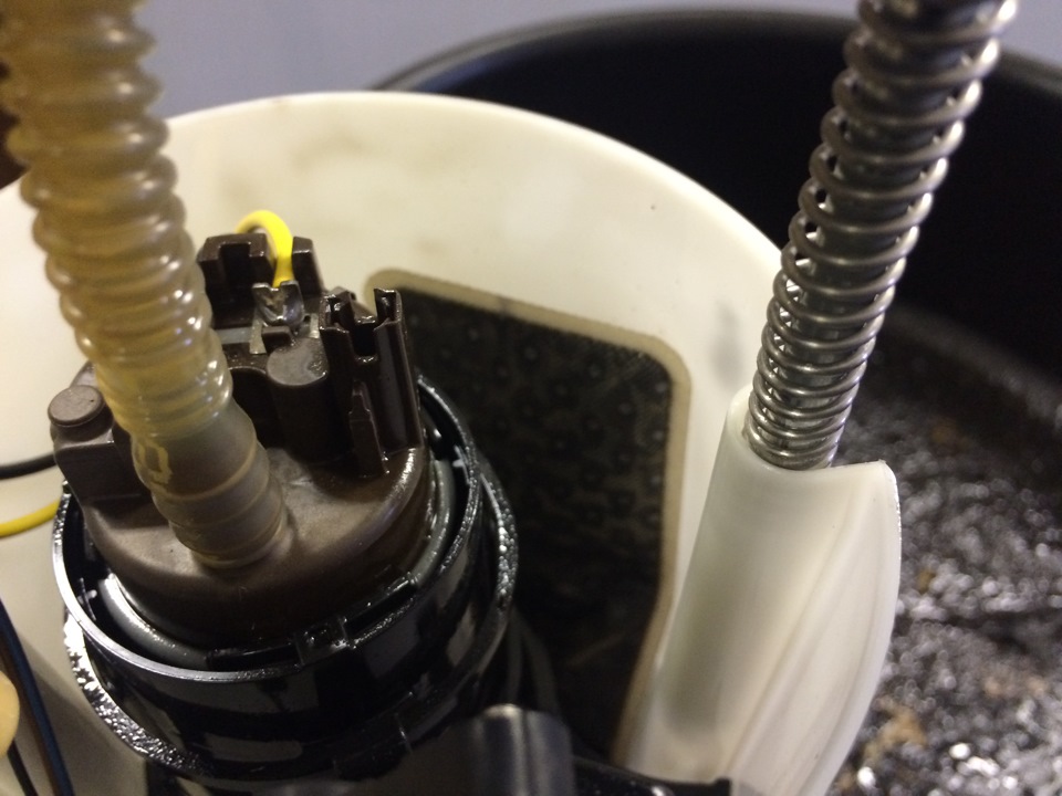

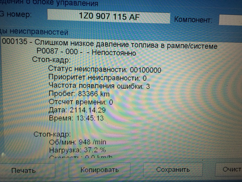

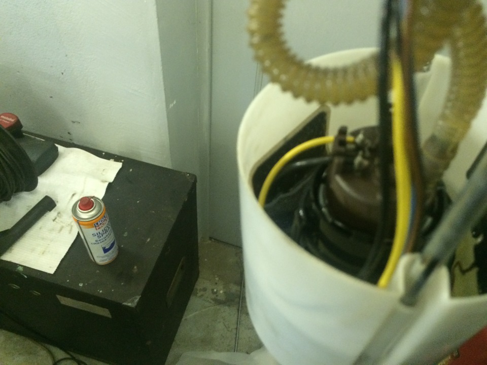

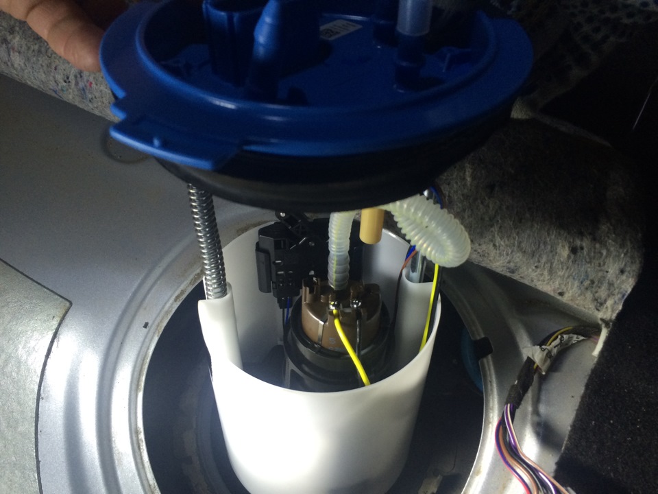

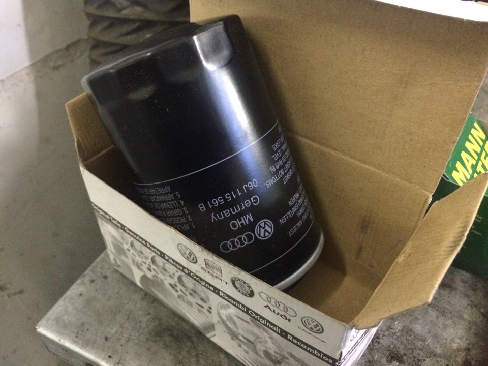

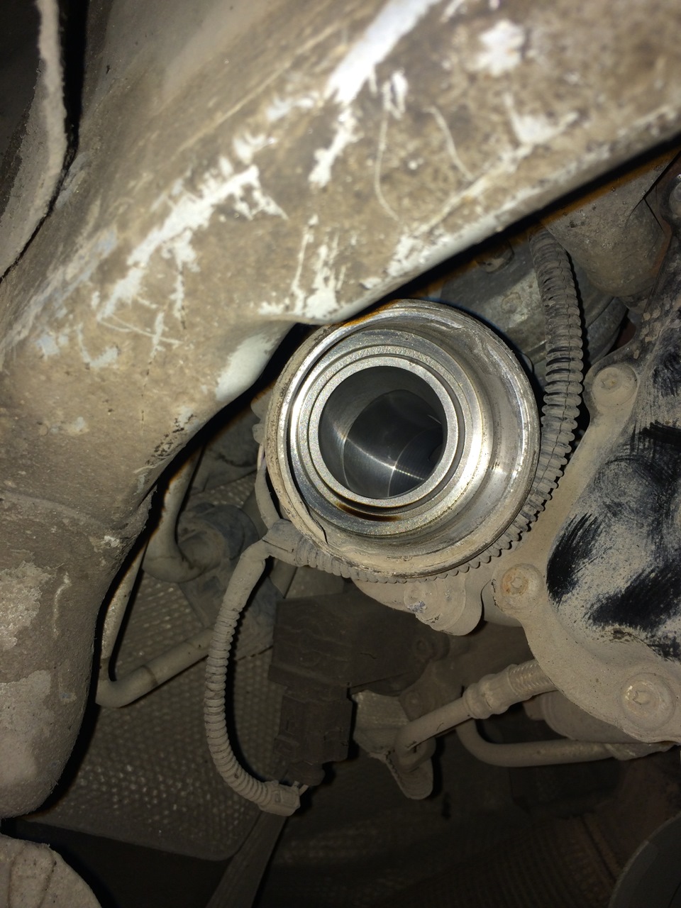

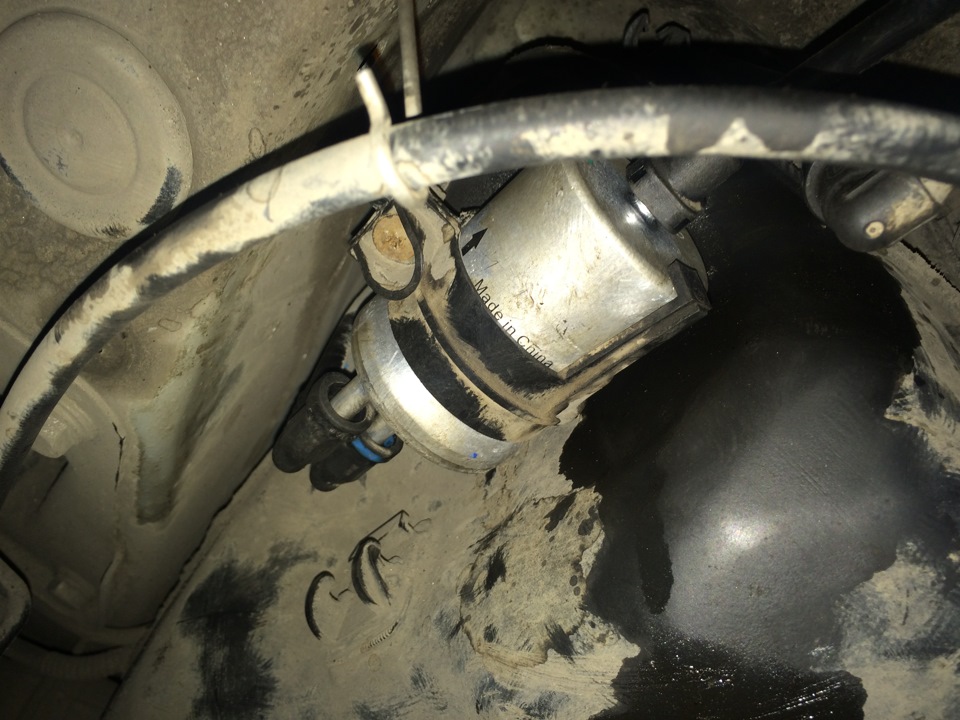

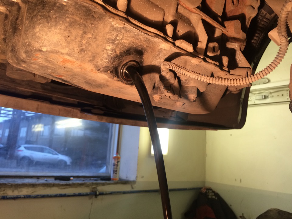

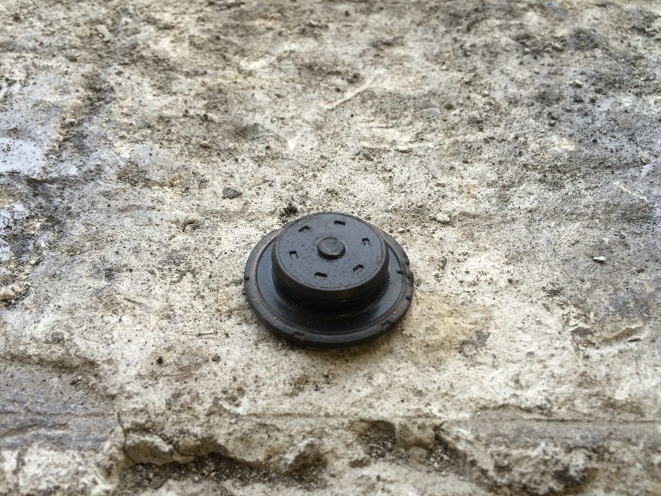

19 числа поехал в магазин тратить зарплату. Но не доехал. Сначала не много на скорости стала поддергивать, а потом заглохла. Тесть на галстуке притащил к друзьям в сервис. Диагностика показала умер бензонасос. Приобрел его у Димы Джусси за адекватные деньги 7500 руб. (оригинал). Заодно купил масло в премиум оил, только там нашел шелл 0W30 350 руб. литр. Приобрел топливный фильтр, масляный и заглушку, что бы проверить натяжитель. Натяжитель в норме 4 зуба ( от сердца отлегло). Все заменили стерли ошибку и машина полетела.

Была почти такая проблема, писал на RS клубе здесь. Несколько раз глохла на лампе, давление в рампе оказалось в норме и сетку почистили за 1000 рублей. Вроде все ок. есть предположение в которое верю больше всего и оно вот такое.
Все у кого была такая проблема заправляют 98 не важно где, будь то BP, лук, или газпром. 98 продают оочень мало по сравнению с 5 и мы часто хватаем осадок из цестерн + большое кол- во присадок+ У всех это случилось при первом стабильном похолодании до -6 — 12.
С насосами сейчас у всех поголовная проблема!
Димка сказал, что я у него на неделе уже 10 был.
Только вот не понятно это или сами насосы такие стали делать или это бензин в этом году такой тухлый
ХЗ это 4.5 года работал. А на туре 1.8Т 10 лет.
Ну а вот сейчас знакомый поменял на новый и новый проехал 300км всего! У многих насосы ходят сейчас не больше 20 тыщ

Мне кажется это проблема с бензином тк загрязняется сетка насоса и ее промывка помогает =) Имхо надо менять заправку.
Так не только на BP такие проблемы и не только в Москве
я ничего не конкретизировал =)
Да это я по себе сужу у меня в округе из нормальных заправок только BP я на ней всегда, а народ после моего поста о смене насоса начал писать, что и на лругих заправках и в других городах такая же ситуация! Вот и думай после этого
CLLlAgOB
Т.е. Новый носос можно не покупать?) сетку почистил и усе?
Я думаю все дело не в сетке. Да она у меня черная. Но бензин она пропускает нормально. Я так думаю моторчики стали гавно делать, вот они и сгорают.
Все моторы стали умирать в одно время на разных пробегах…хм…
да по-любому дело не в бензе. на других машинах-то нет таких массовых поломок)
