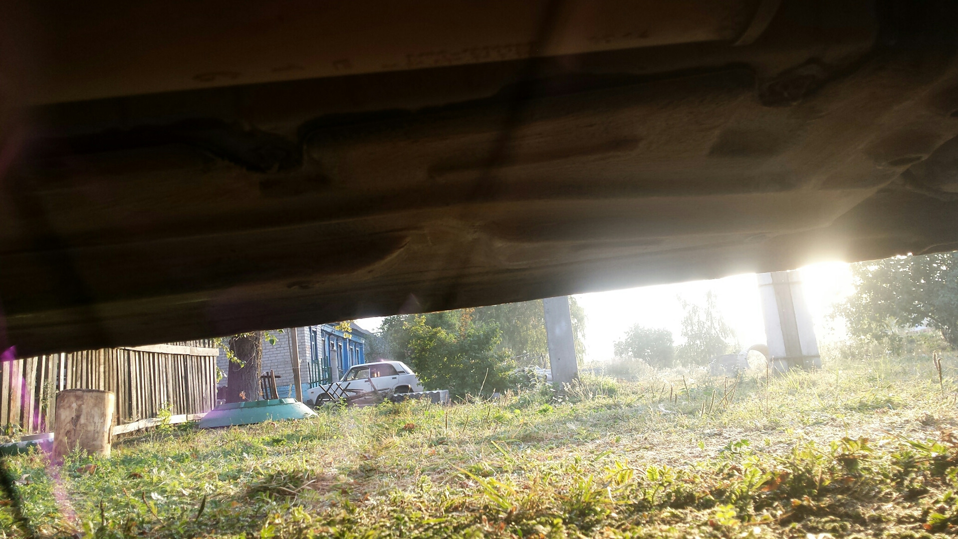

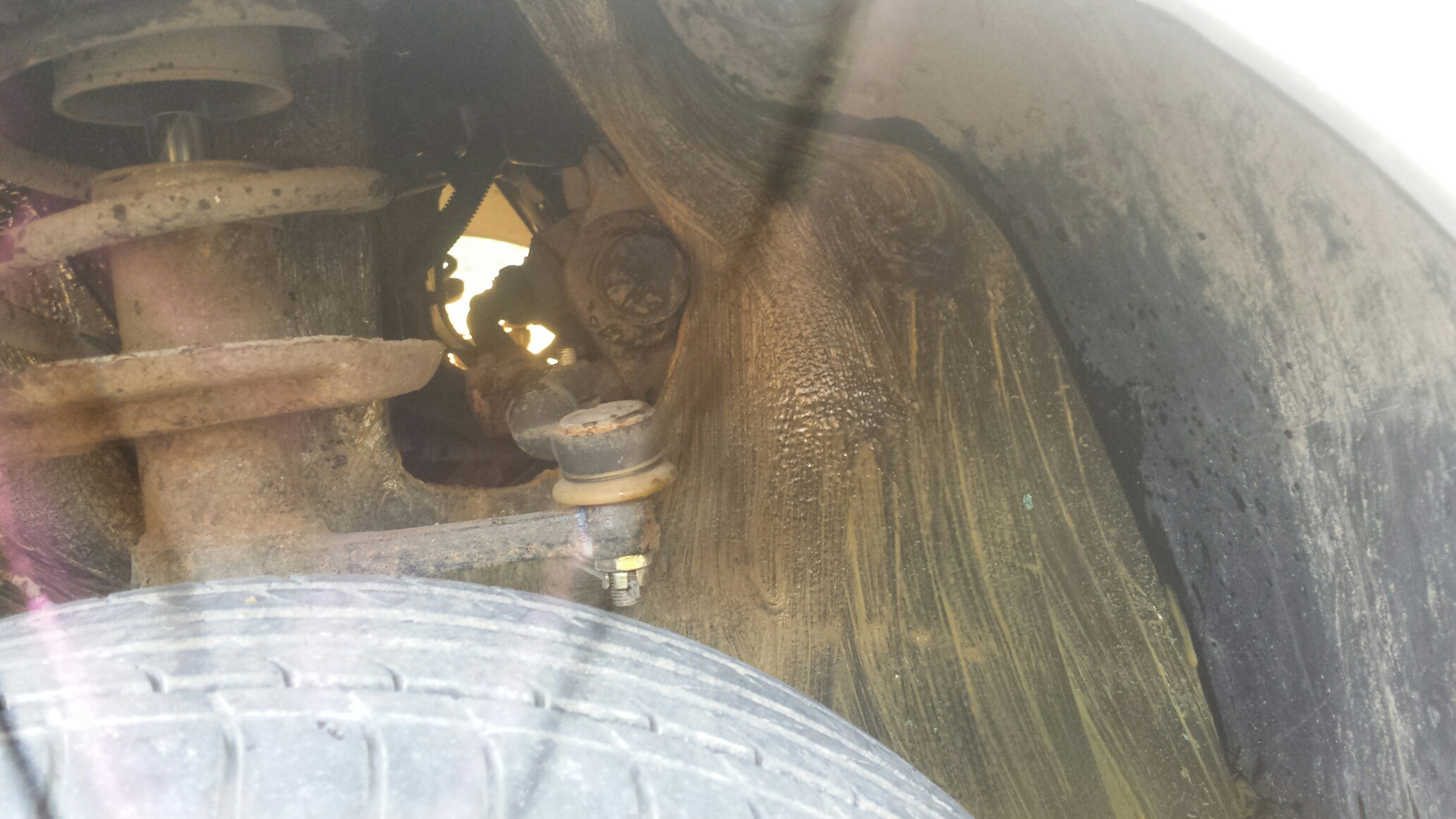

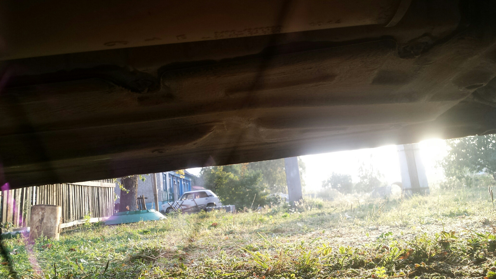

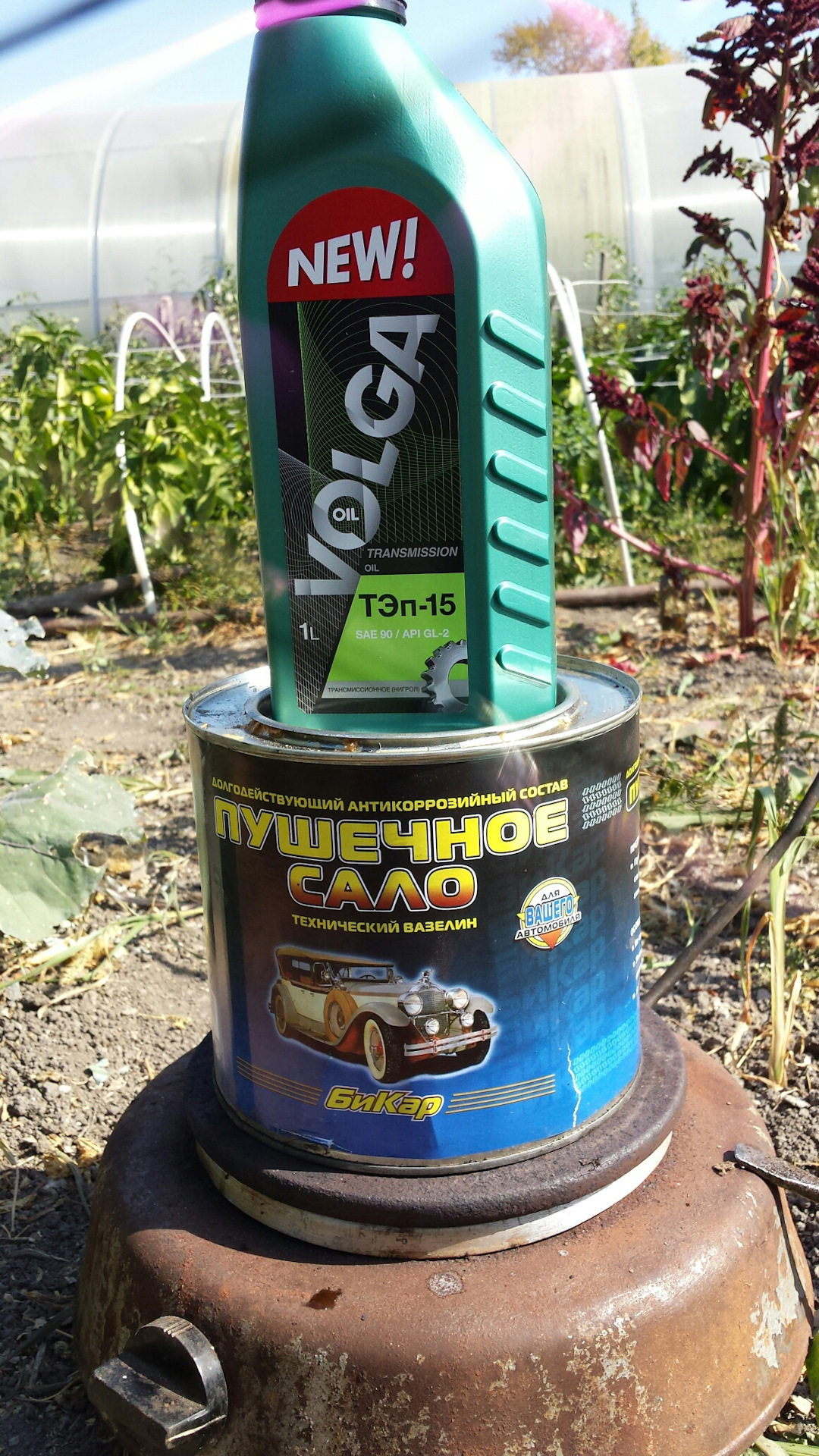

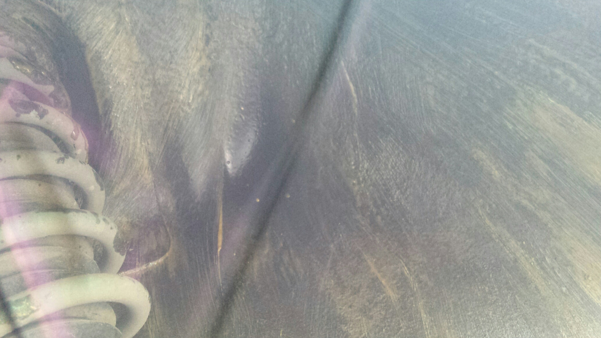

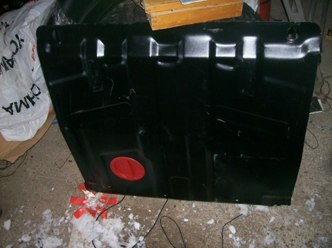

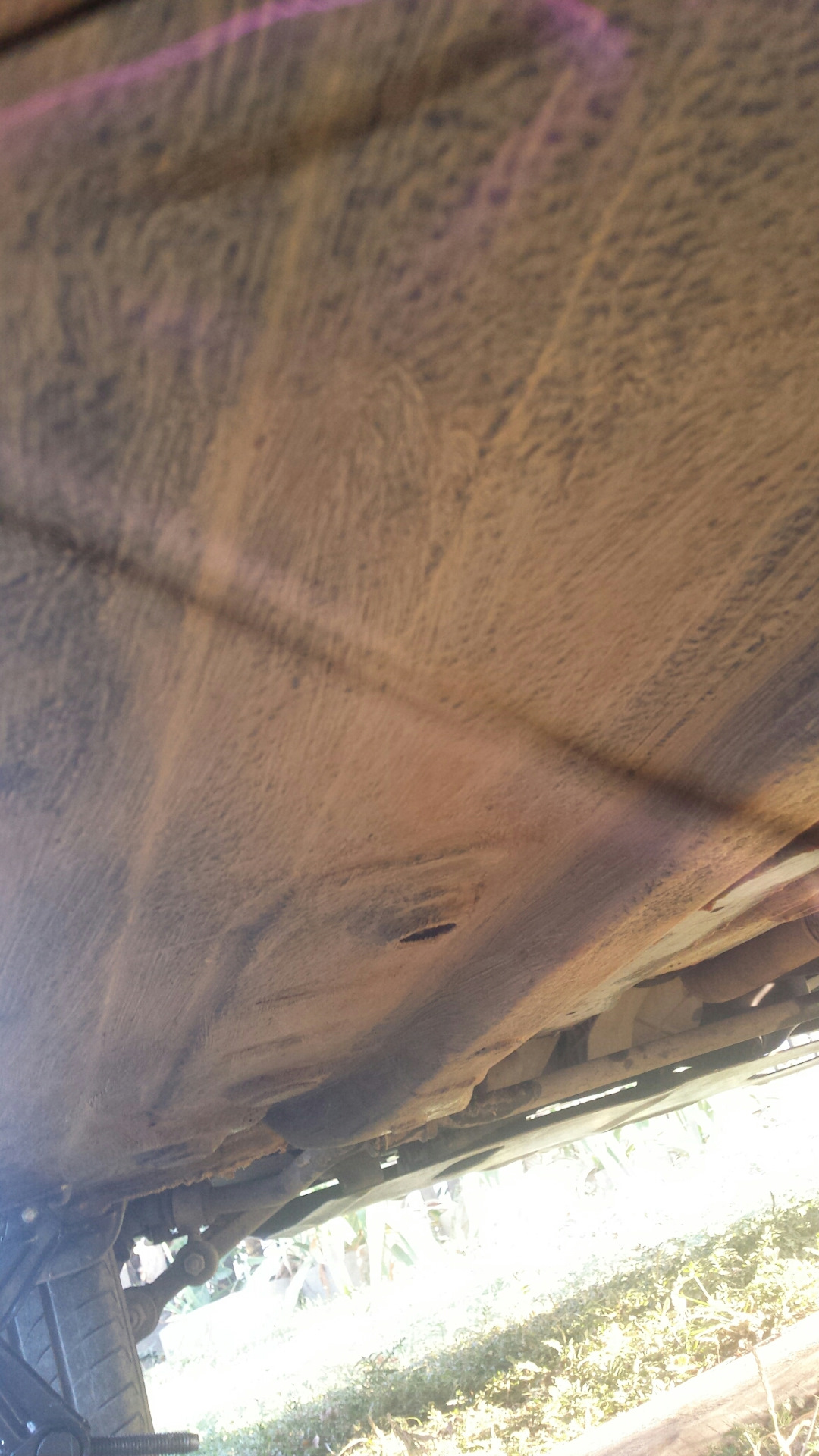

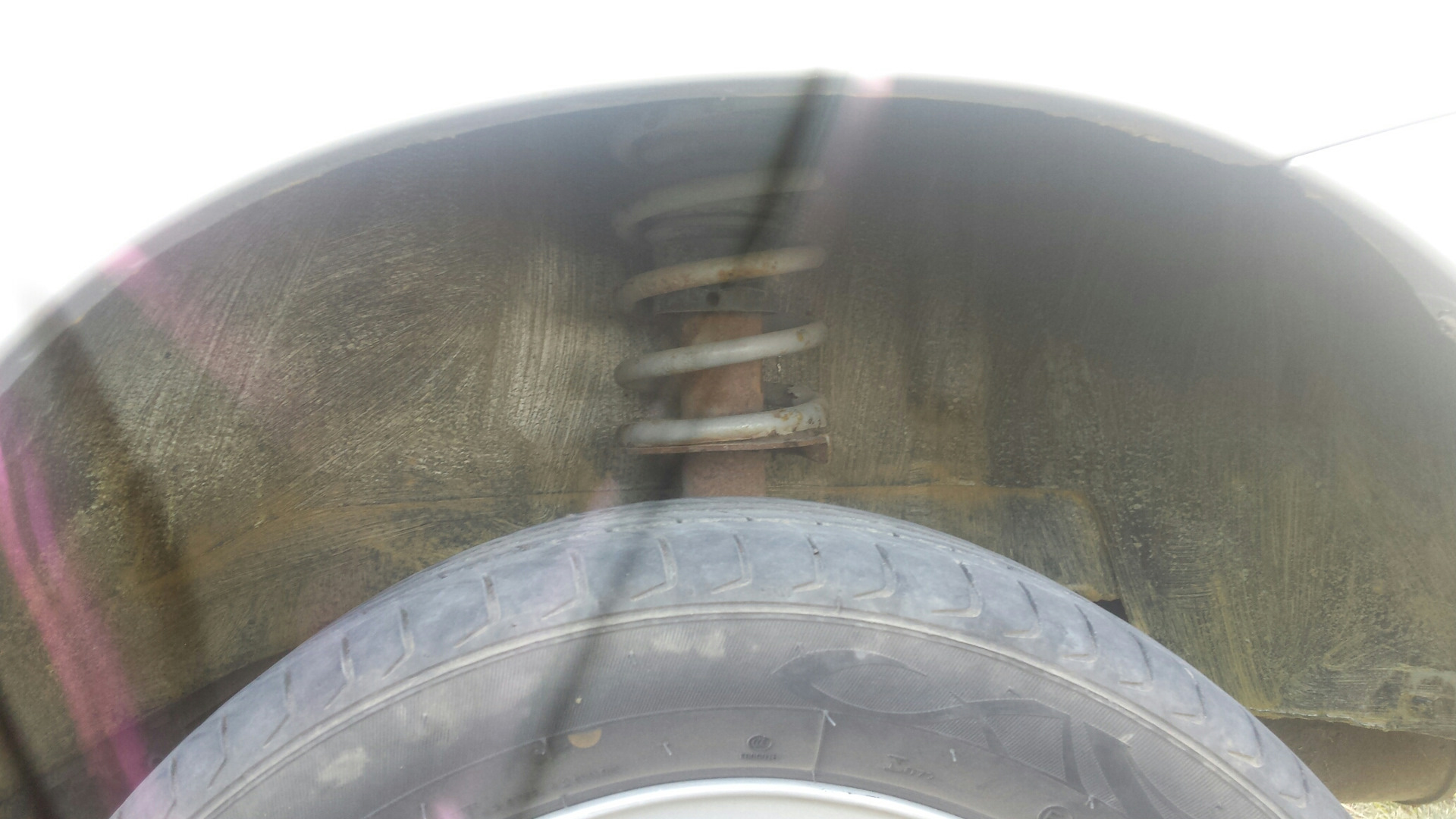

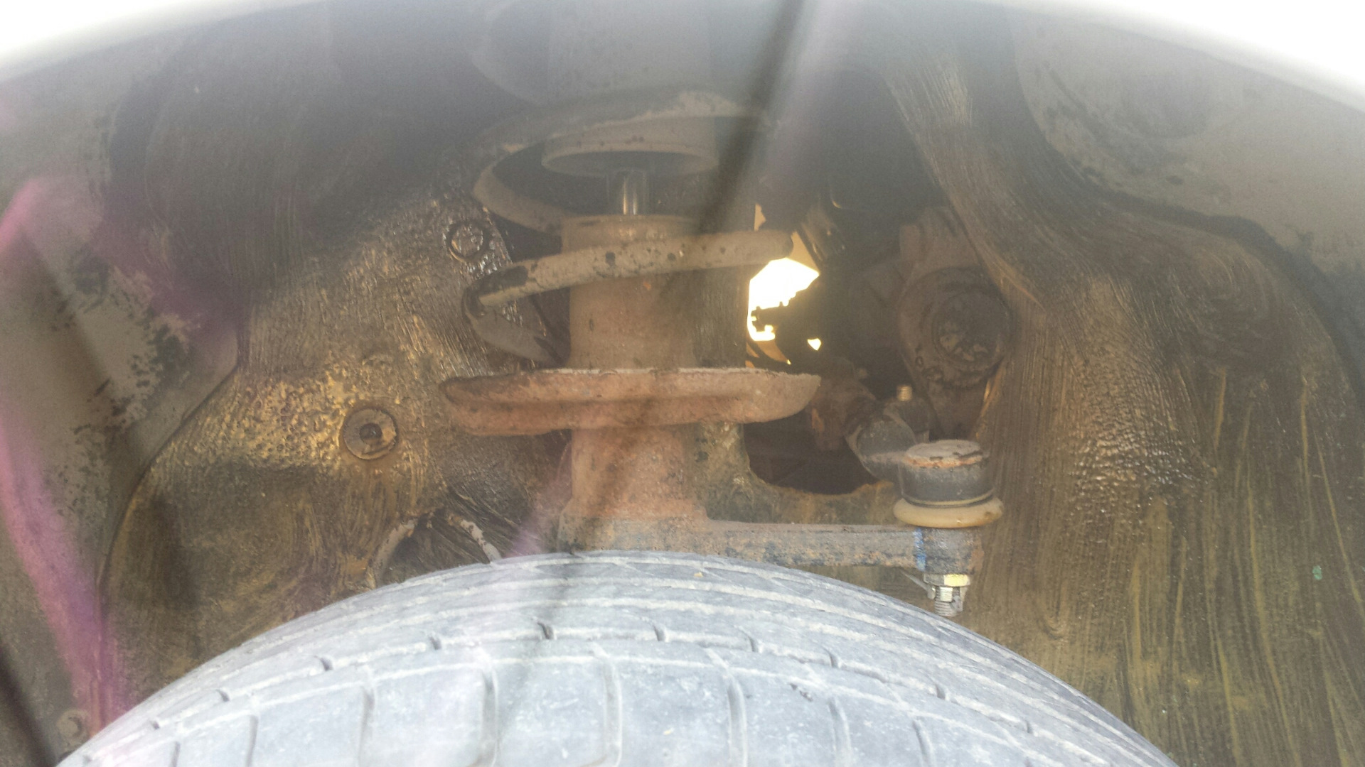

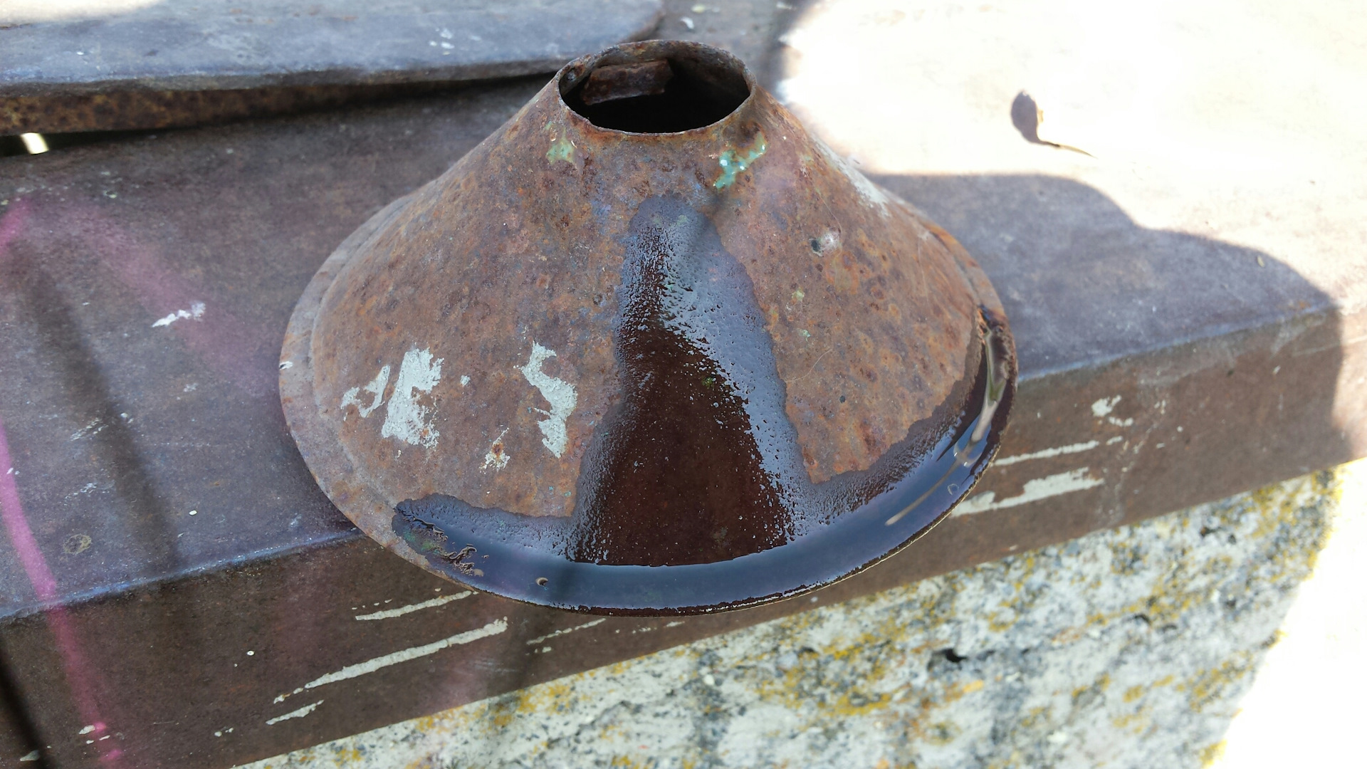

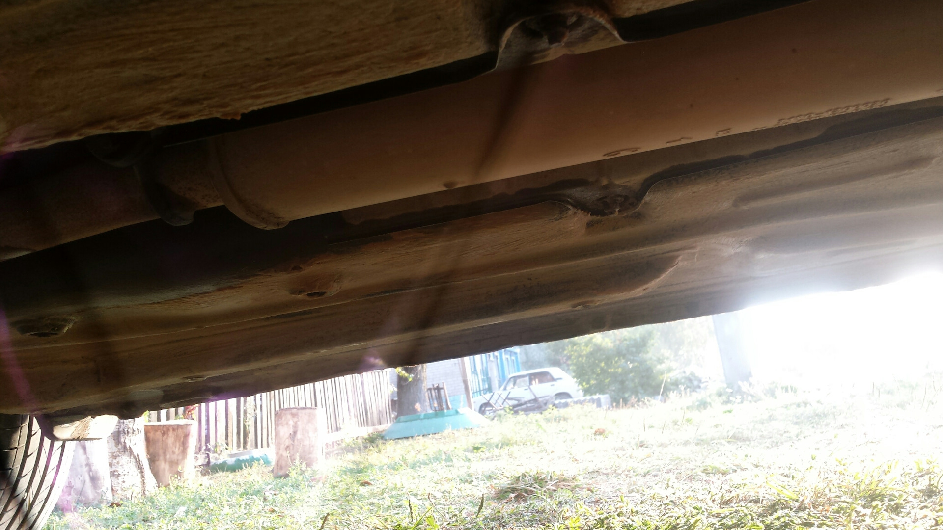

Наткнулся на статью про вечный антикор здесь на драйве, рецепт бадяга из твердого пушсала би-кар и rust-stop. Такое пушсало применяется для арок и днища, в магазине его не найдешь заказал на emex, а rust-stop вроде как вообще нам в страну перестали поставлять, заменил нигролом. Разбодяжил 2кг пушсала+700 грамм примерно нигрола и растопил все на эл.плитке. Наносил кистью, не удобно…капает застывает на кузове почти в момент, нужно греть кузов! Дно сначала кое как обмазал, а потом феном обычным грел и размазывал! Арки греть проще, получается воздушный теплый карман и все растекается! Машину на солнце надо оставить может лучше расползется по дну, в районе выхлопа норм расползлась кстати. Этой жижи хватило почти на все, не хватило обмазать под передними локерами. Потом куплю обычное оилрайт'овское сало и обмажу под под ними, а остатки в скрытые полости залью! Капнул масло на ржавую железку норм расползлось. Испытал на мойке, мазюка вроде пока не смылась, посмотрим что после зимы будет!
