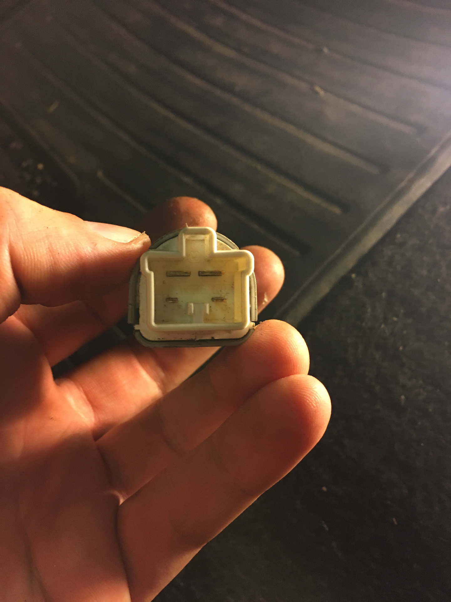

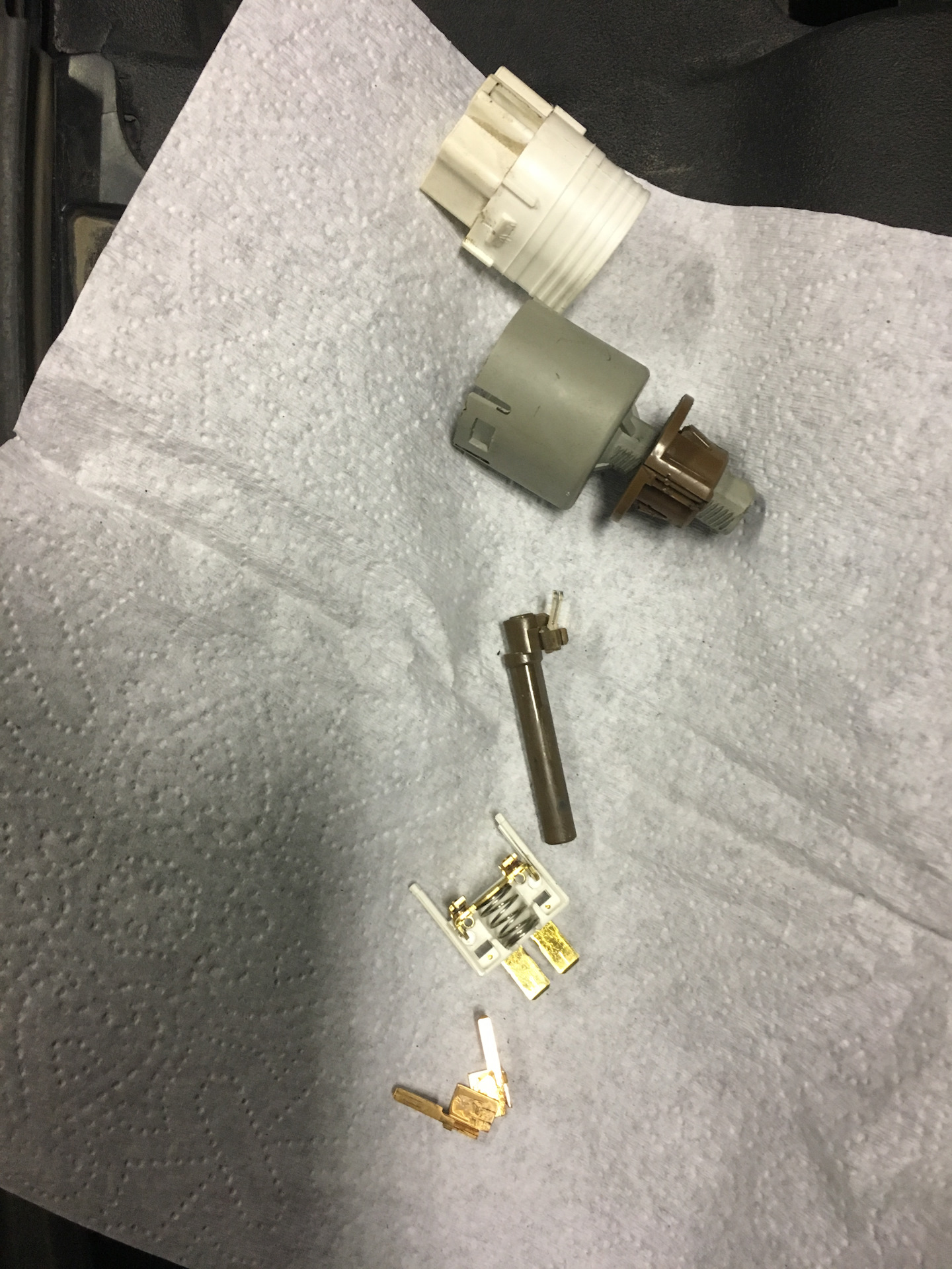

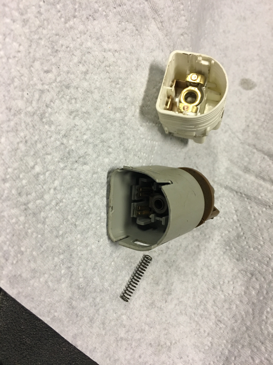

Прошло 10 месяцев с прошлой чистки, может не смазал или плохо почистил, но вчера загорелась опять.
Разобрал, почистил поставил, пока молчит. Работы на 15 минут. Чуть капнул вд40 на контакты на всякий.
Может кому пригодится.

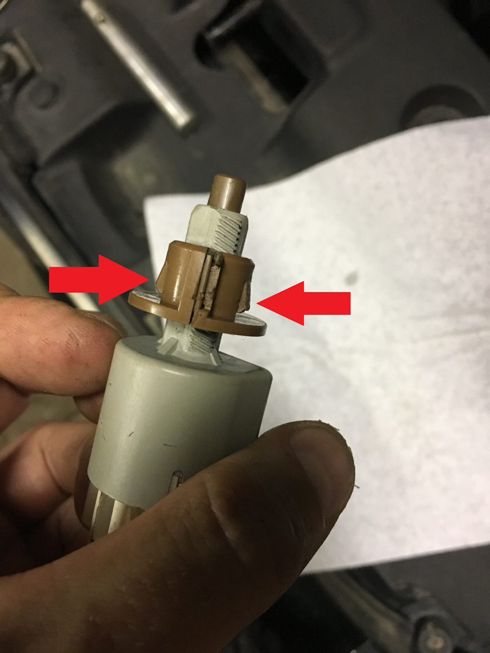

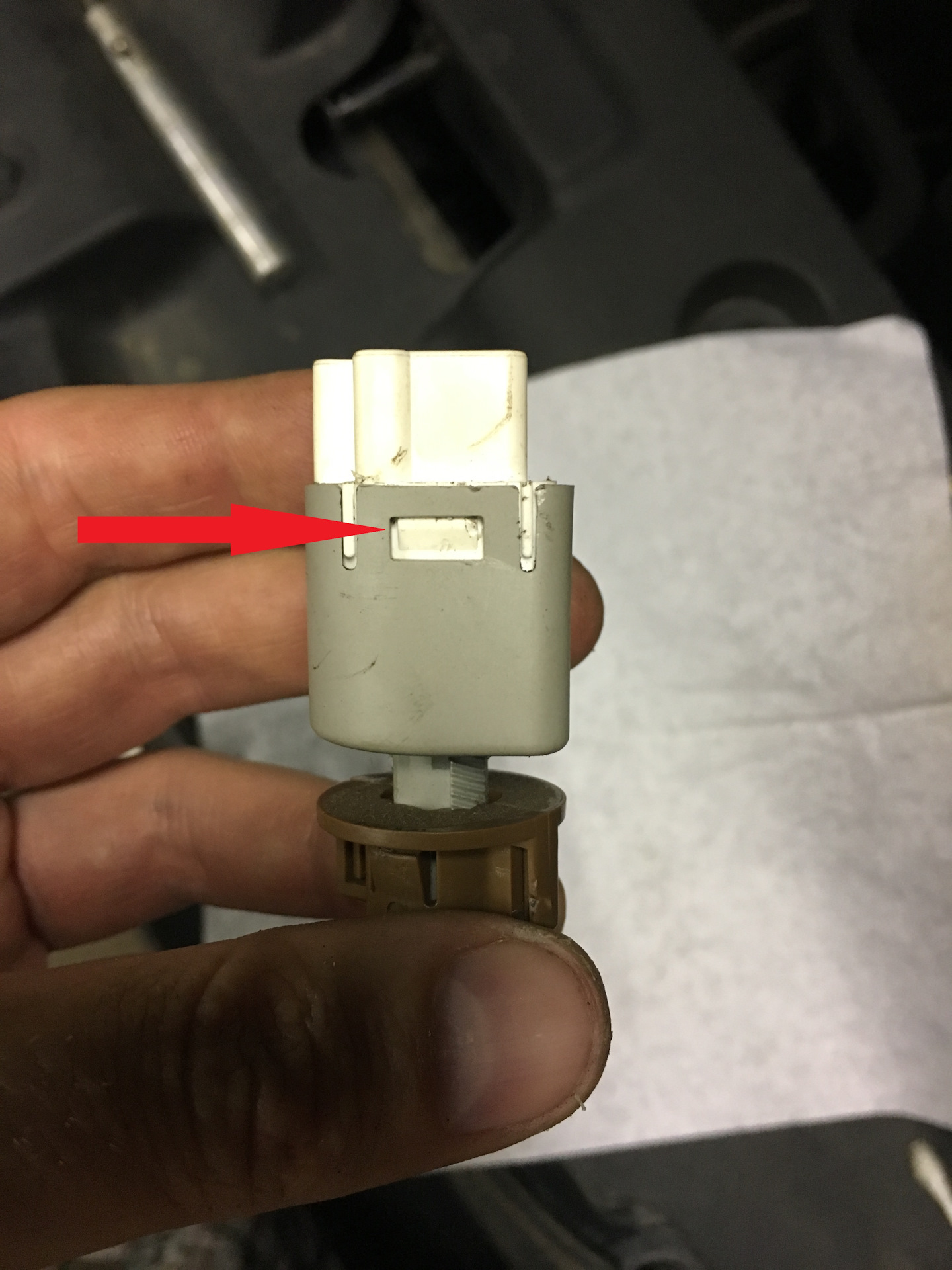

Верно ли я понимаю, что по картинке №4 и №5 этот держатель коричневого цвета можно провернуть по резьбе и увеличить концевик к педали, тогда педаль его прижмет уже основательно?
Сегодня снял с установочного места, но снять разъемы не получилось — ладони не хватает, двумя руками не залезть, может надо на спину на пол лечь, тогда получится, но пока что нет.
У вас по фото я так понимаю, пластмассовая накладка перед педалями вообще снята, тогда это конечно упрощает доступность.
Просто прокрутить нужно ее подальше
Да я так и сделал, все уже как пол года

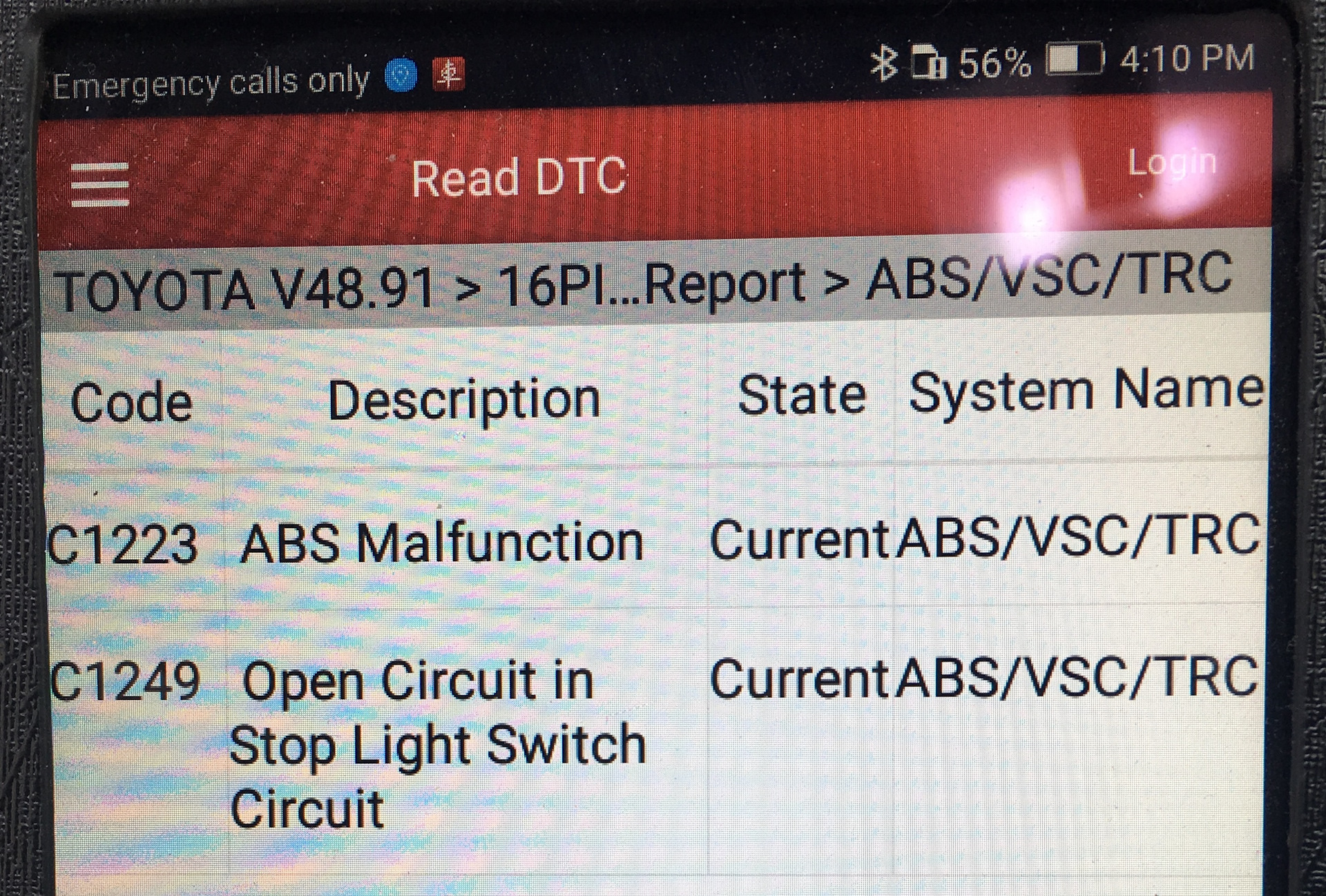

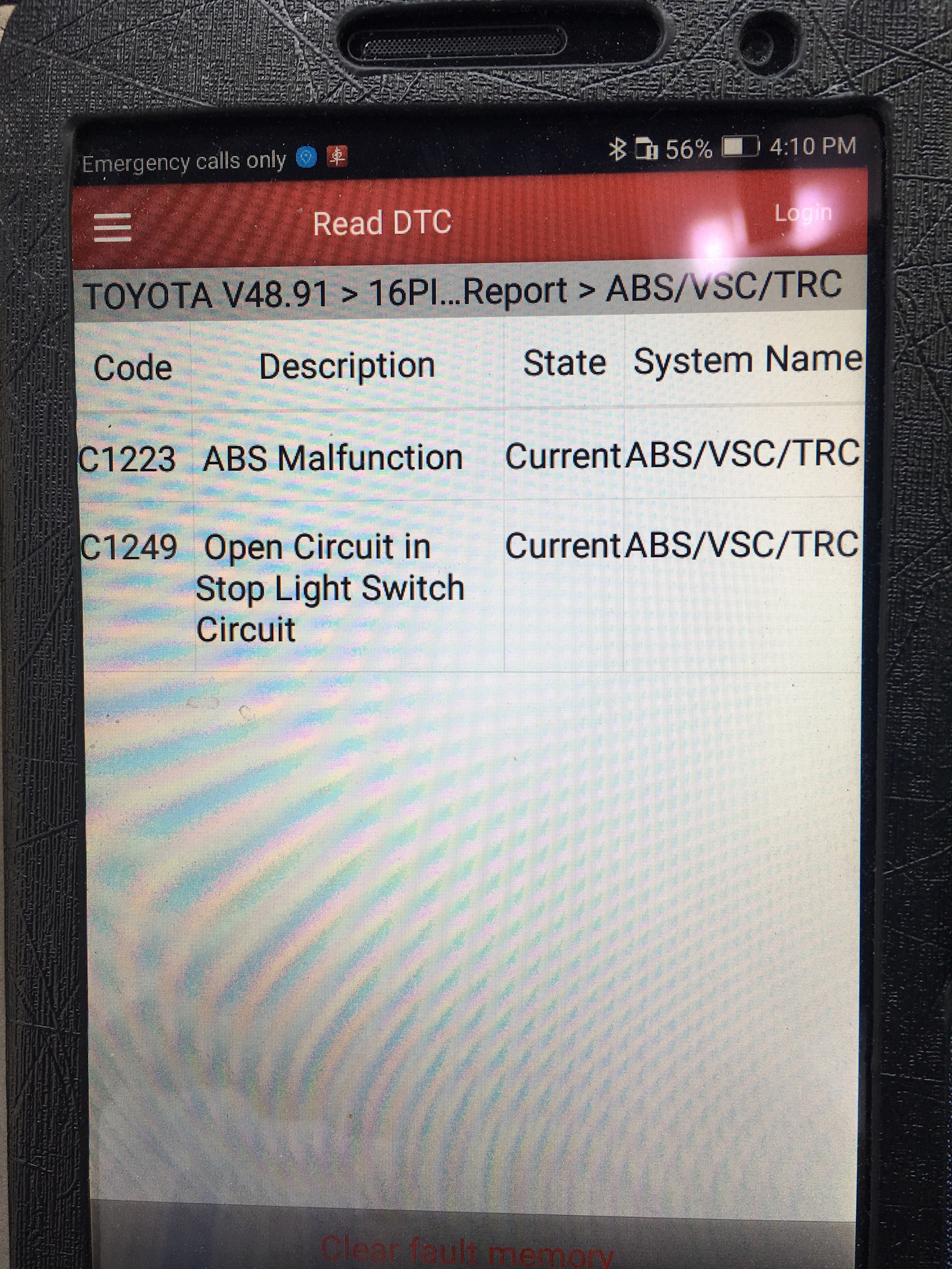

у меня тоже ошибка с1223 написано Malfunction in ABS Control System (RX3)
Чиста это хрень! Задолбался чистить через каждый месяц проблема выскакивала в итоге плюнул купил новую оригинал и проблема ушла!
Ну я в прошлый раз плохо почистил и не смазал, 10 месяцев хватило

повернул на 90 градусов и вытащил, хрен бы там усы эти не сжимал бы ни кто. а так даже щиток не надо трогать пластиковый)
я пластиковый и не трогал, ну когда доставал не знал
А именно чек загорался и значок скользкая дорога ?
Нет, как обычно три ошибки, abs vsc и что то там еще, комп подключил — увидел
я новую лягуху заказал / появляется и само уходит vsc (и надпись проверьте 4 вд) надеюсь что в лягухе дело
Лягуха стоит 1000+ елм327 500р или шнурок 1000. Они нужны в машине чтобы не покупать наугад. А вдруг датчик АБС, а не она
на сканере ошибка C1201 выходит /но что именно она означает не ясно т к имеет общее значение
Вот такая когда лягушка
ssigara
Так что у тебя не лягушка
спасибо /буду искать
ssigara
вот что нашел:
С1201 — это код ABS VSC антизанос он работает от дросельной заслонки дросельная заслонка не возвращается правильно обороты меньше 500 вот и появляется этот код если его стереть в ABS то он переходит в двигатель стереть в двигателе стирается и в ABS и в двигателе повторное появление (наследующий день или через неделю как повезёт) как правило на холостых оборотах.

Позавчера на втором рафе просто сменил эту фигню на новую, а старую зачистил и оставил на всякий случай)))только я эту коричневую пластмассу не доставал, там же сам датчик повернуть нужно и он достается из нее(так быстрее, просто на будущее)✌️а так красава!
Да штукарь отдавать жаба задушила )
Просто я так понял если в коричневой повернуть — то собьется расстояние до педали, надо ставить точно в том же положении. Да и не поворачивалась она ))))
Да там такие ризки что она по другому и не встанет!я просто педаль отпустил датчик всунул, чтобы кнопочка началась до конца и повернув зафиксировал!ну а если не поворачивался то конечно по другому никак)))меня тоже душила сначала жаба, а потом плюнул, думаю этот 10 лет отбегал и новый столько же отбегает!это не долго его снять и чистить просто если зимой то не комфортно туда ползать а с гирляндой на приборе ездить не айс)))
Согласен, если опять начнет — заменю )
Мазал меднографитовой. 1,5 года полёт нормальный. Тфу тфу тфу
Надо было контакты заполировать. Нулевой, а потом войлоком
Не было нулевки, полирнул о торец фанеры которая рядом стояла :)
