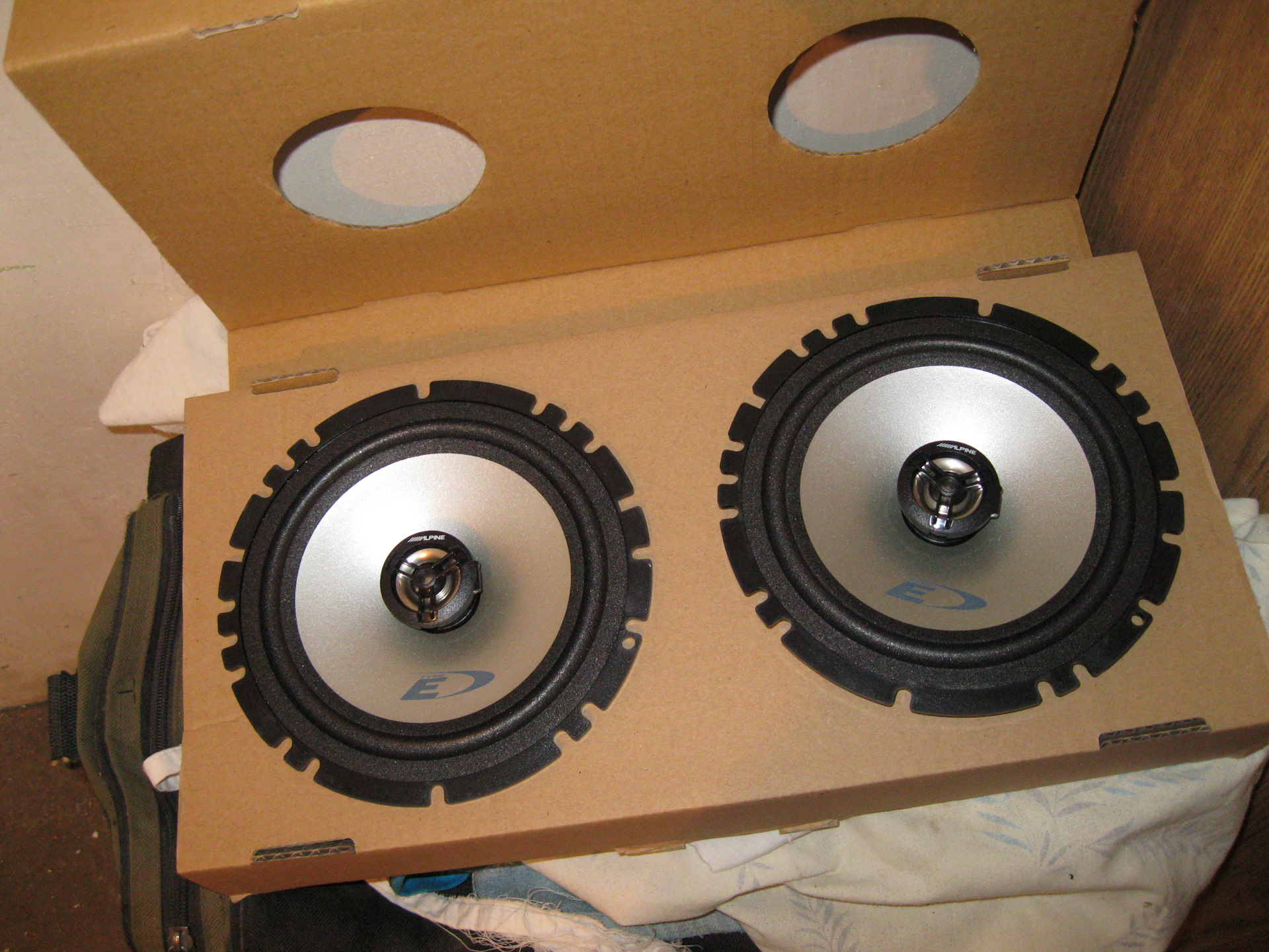

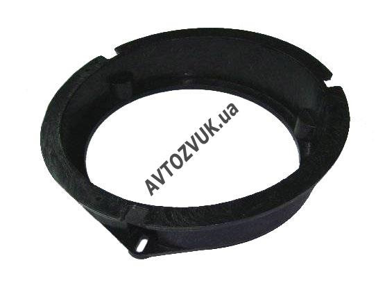

Доброго времени Одноклубники! Всегда замечал, что стандартные динамики в передних дверях играют почти не заметно, слышны только задние. Были заказаны пластиковые подиумы под большие динамики и динамики Alpine SXE-1725S:

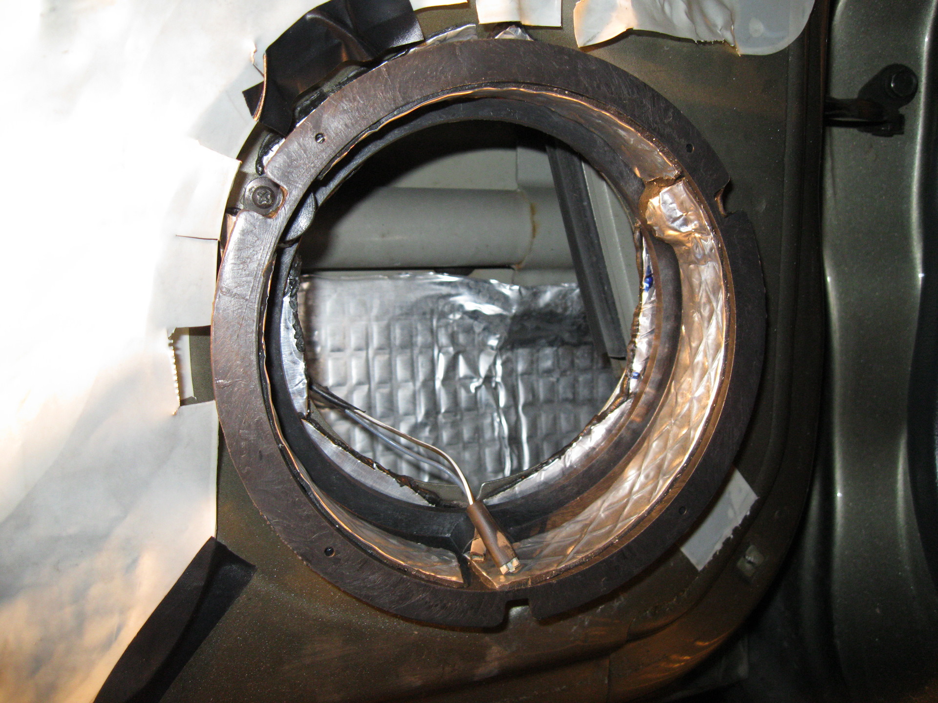

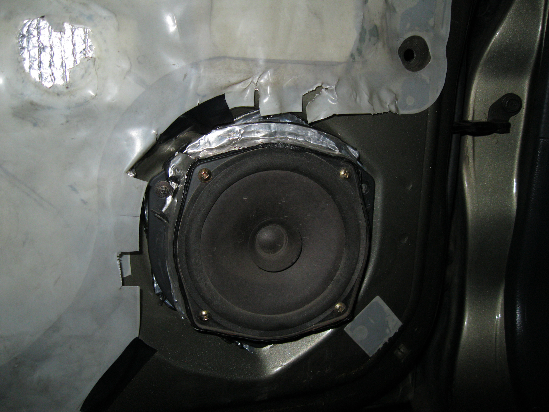

Снимаем карту двери и видим родные малышки)))

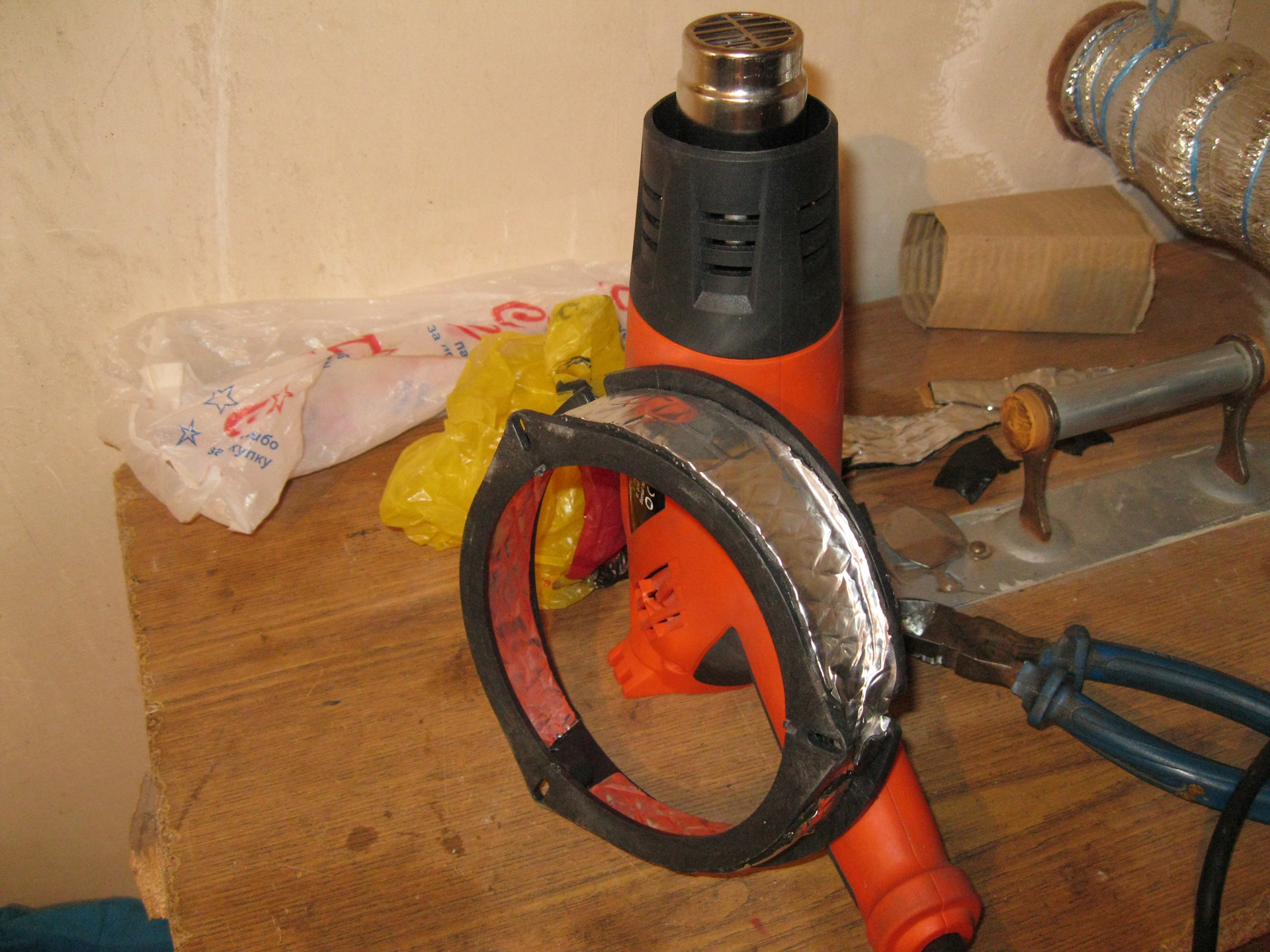

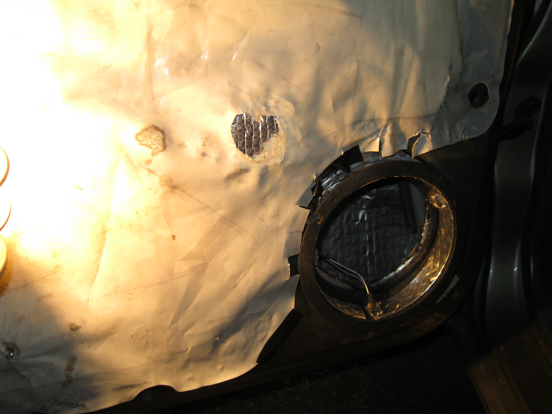

При помощи фена закатал внутри и снаружи виброизоляцией новые подиумы!

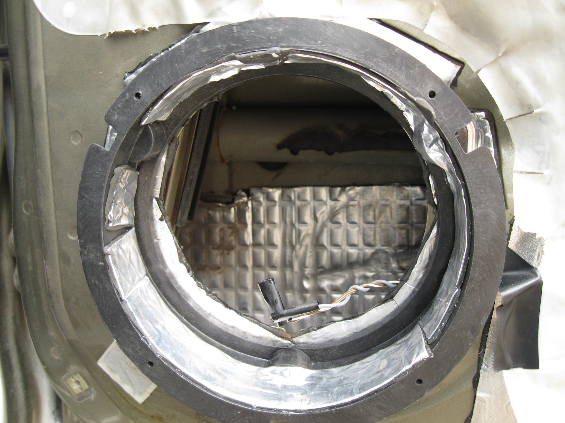

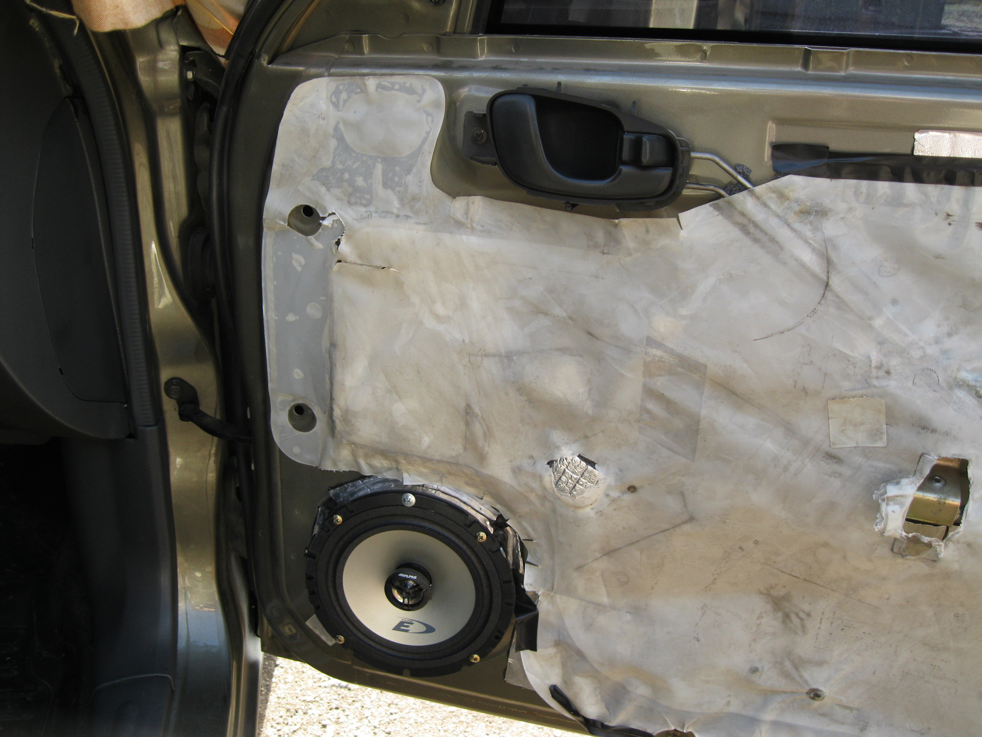

Прикрутил сам подиум тремя саморезами к двери_ все четко стало по креплениям!

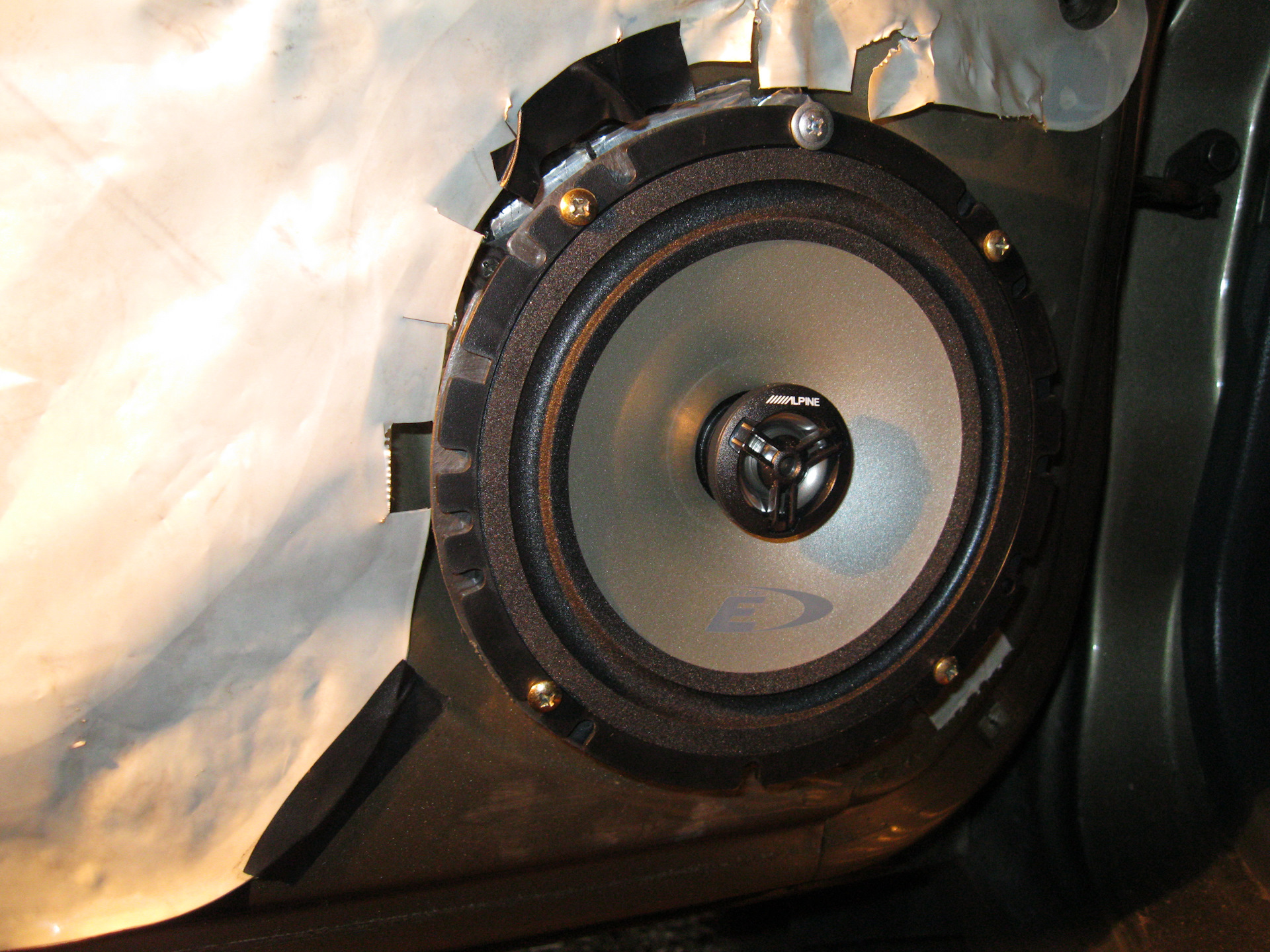

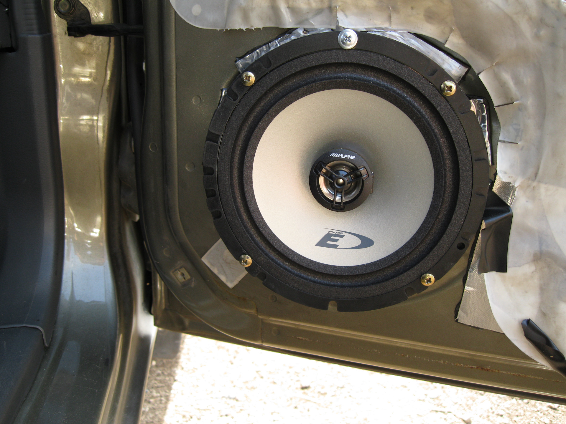

Далее поставил динамики!
По сравнению с тем что было, они конкретно валят. Я не ожидал такого звучания. Теперь такое впечатление, что сидишь на небольшом сабе, сидение дребезжит и гонит воздух в колени)! Очень положительные эмоции, очень рад.
У меня на карте наклеена шумоизоляция 10 мм, возле динамика ее обрезал и он стал почти вплотную к карте!) У этих динамиков монтажная глубина 46 мм, до стекла тоже не достают!
Еще бы проводку поменять тоненькую, думаю еще лучше бы стало) Все таки мне кажется их лучше назад, а те которые родные у тебя в двери, хотя мне например лучше бы так подошло, жена всегда с ребенком сзади сидит и орет сделай тише, а спереди родные стоят не черта не слышно едешь))) В общем путаница)))
Проводка да! Я на неё никогда раньше не обращал внимание, но когда ставил эти динамики-_она реально очень тонкая. А так все нравится как играет, оставляю так)

А как карта дверная стала?
