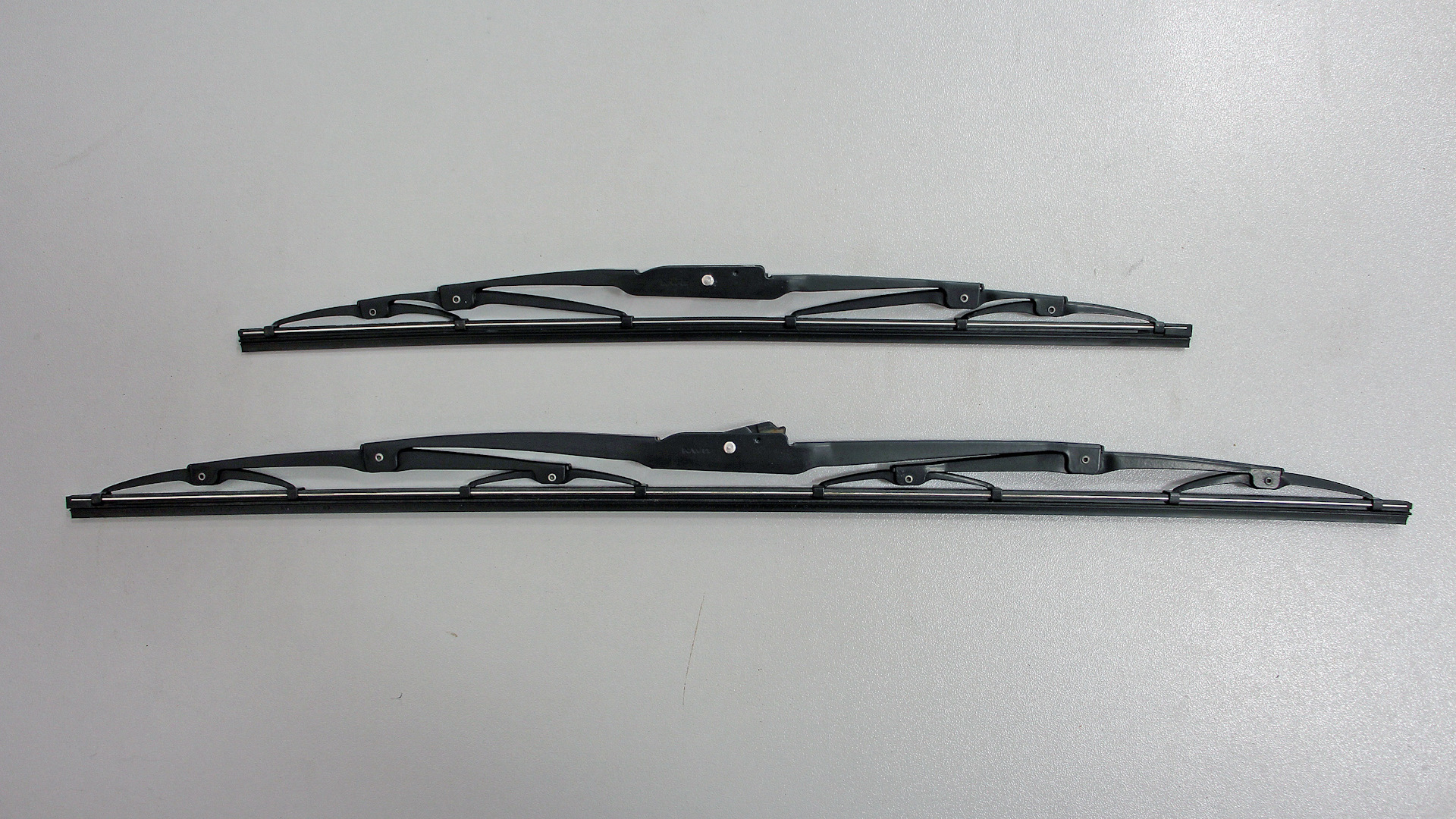

Существует три возможных способа замены:
1. Самый простой и недорогой способ — просто приобрести неоригинальные щётки в сборе. Преимущество этого способа в доступности и большом выборе аналогов, поскольку крепление типа Hook 9 mm (Крючок 9 мм), используемое в стеклоочистителях Mitsubishi Lancer X, — одно из самых (если не самое) распространённых. Недостаток — в относительно невысоком качестве (хотя Bosch показали себя достаточно достойно).
Кстати, длина левой (водительской) щётки 600 мм, а правой (пассажирской) — 425 мм.
2. Не уступающее по простоте монтажа, но заведомо качественное решение — замена на оригинальные щётки стеклоочистителей в сборе Mitsubishi. Оригинал ходит долго, но и имеет соответствующую оригиналу стоимость.
Кстати, артикул левой (водительской) щётки 8250A246, а правой (пассажирской) — 8250A248.

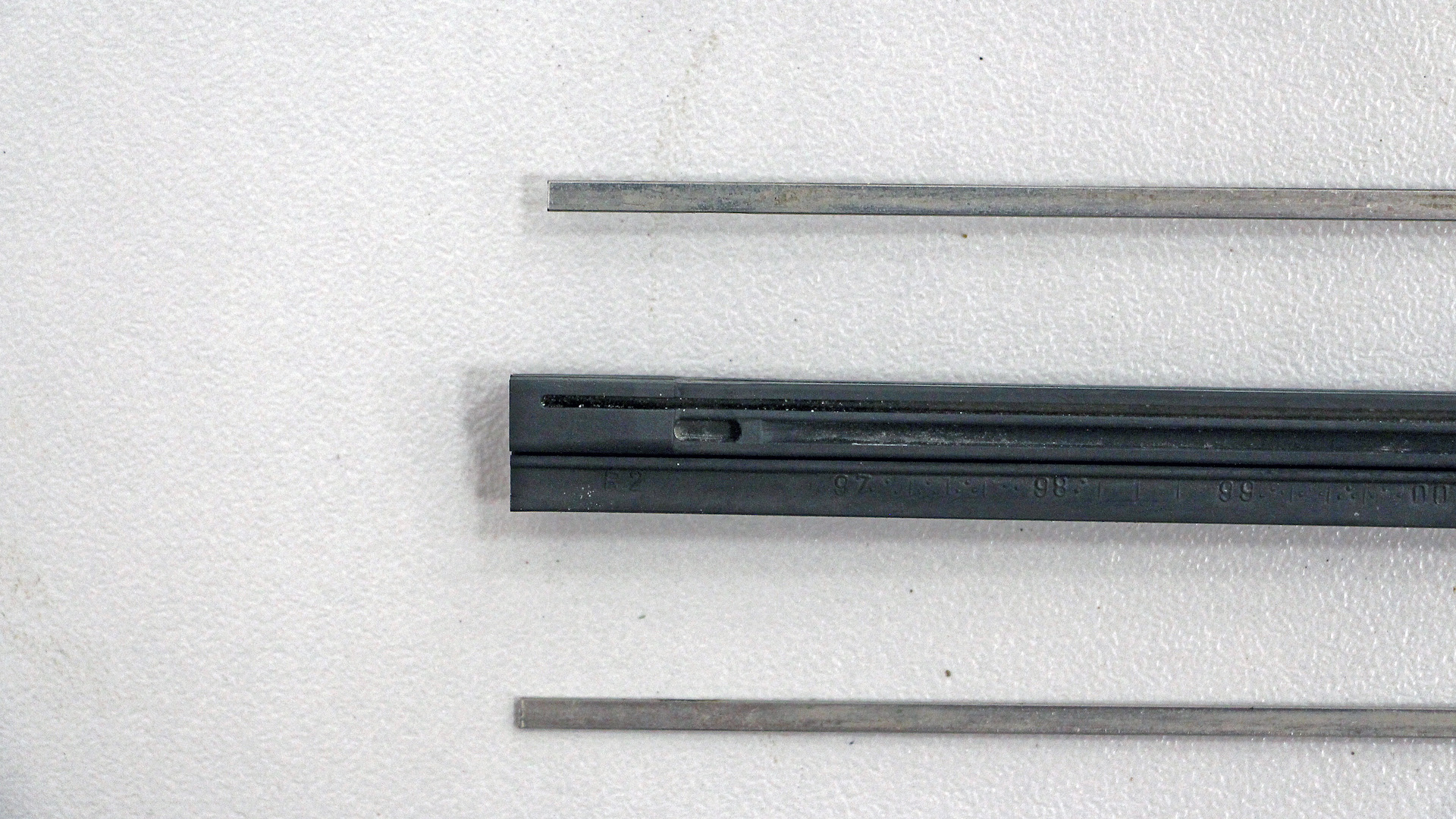

3. Самый трудоёмкий, но относительно недорогой и качественный способ — заменить не всю щётку, а отдельно её резиновую часть (не проверено на неоригинальных щётках). Оригинальные резинки щёток Mitsubishi существуют отдельно, их артикулы — MR574655 для левого (водительского) и 8250A224 для правого (пассажирского) стеклоочистителя.
После демонтажа щёток с автомобиля, собираем все детали вместе — главное не перепутать старые и новые резинки при замене. 😀

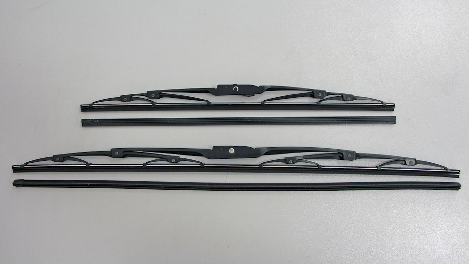

Кстати, отработавшие резинки очень маркие. Пока вытащил две штуки, руки стали чёрными как у шахтёра.

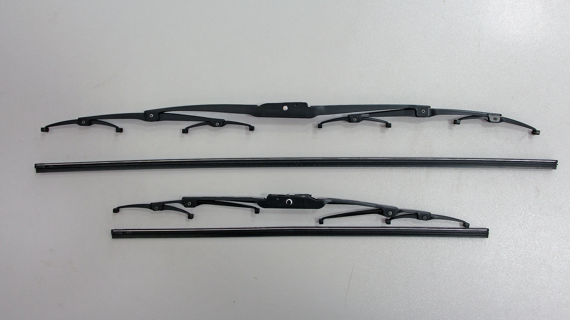

Резинки с одной стороны щётки фиксируются небольшим пазом на самих резинках, в которые попадают крайние скобы каркасного механизма. Достаточно извлечь скобы из паза, и резинка без проблем извлекается.
Внутрь резинки вставляются два металлических ребра для жёсткости.
Они извлекаются и вставляются в новые резинки.
Важно! Артикула для металлических рёбер нет, с резинками в комплекте не идут. Вероятно, существуют только в комплекте оригинальных щёток в сборе.
Вставляются собранные резинки в скобы каркасного механизма как по рельсам до попадания крайней скобы в паз на резинке. Изначально резинка в щётке ориентирована пазом ближе к оси вращения стеклоочистителя, но объективной разницы нет.
Щётки устанавливаются на автомобиль.
Разница, конечно, почувствовалась. Посмотрю, сколько летних сезонов отходят.

Меняю резинки второй раз, хватает на 1,5 года меня это устраивает только оригинал .
Поддерживаю. 👍
делал я так(покупал оригинал резинки на оригинал дворники). результат плохой — даже на 3 месяца не хватило, хотя до этого оригинал дворников хватило на 3 года.
Так что перешёл на не оригинал который стабильно ходит 1-1.5года.
да и не работают нормально оригинал дворники зимой. забиваются льдом.
Так что на зиму в чехлах Alco, на лето дешовенькие Hayner гибрид
Ну посмотрю, как отработают. Если ощутимого эффекта не даст, перейду на неоригинал. А зимой у меня теперь трудятся бескаркасные Bosch, как я указал.
Уже который раз утверждаюсь, что на лето гибридные Denso лучше всего, меняю только резинки. Можно попробовать и другие гибридные, но о них ничего сказать не могу. На зиму взял именно зимние Alca в чехле.
Позже попробую и гибридные, чтобы было с чем сравнить.
