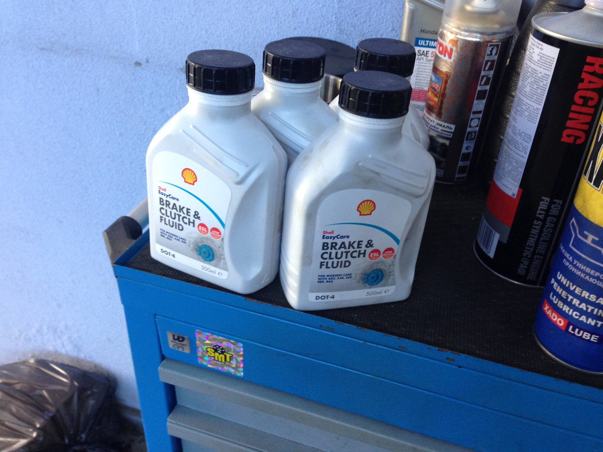

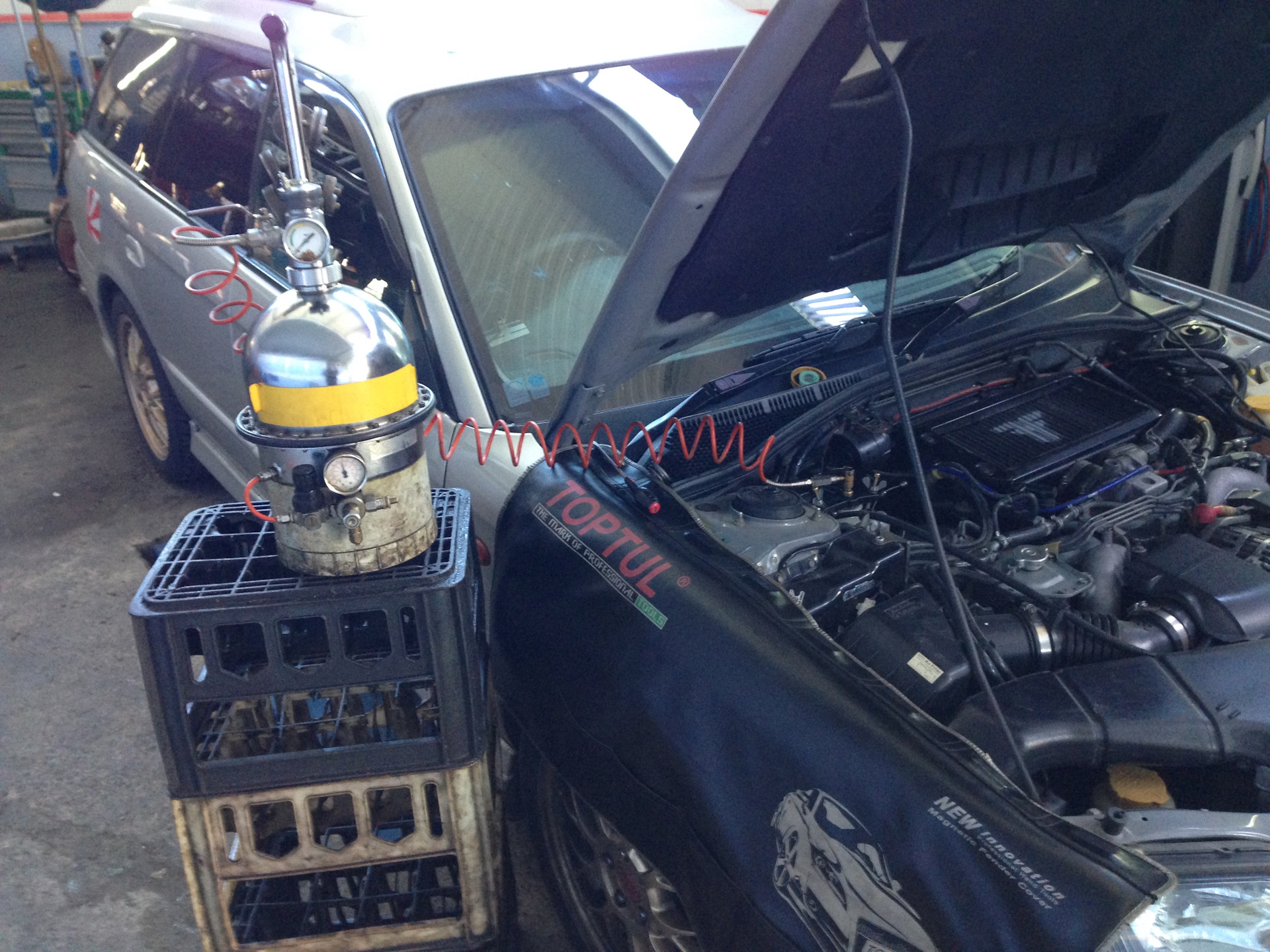

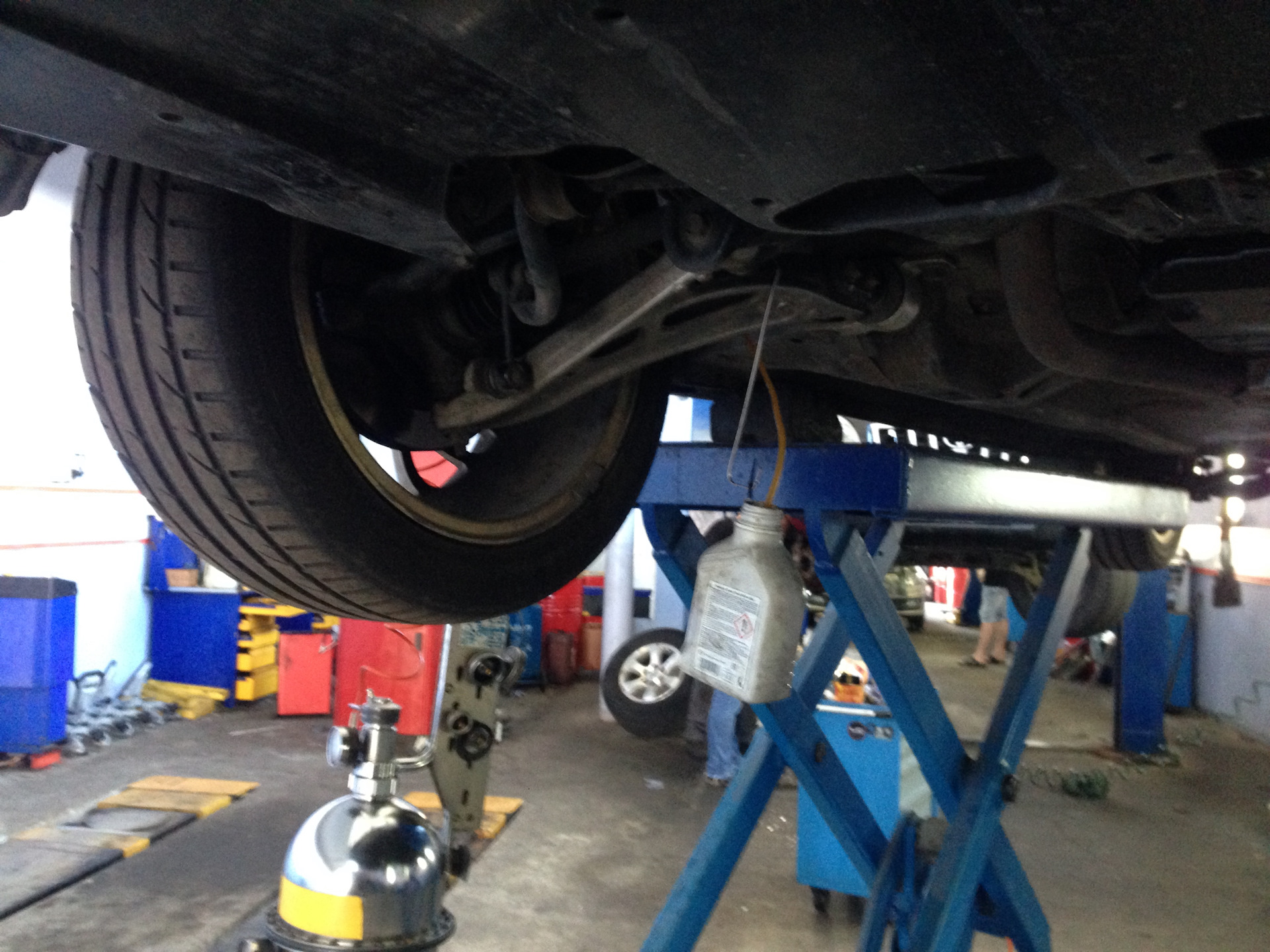

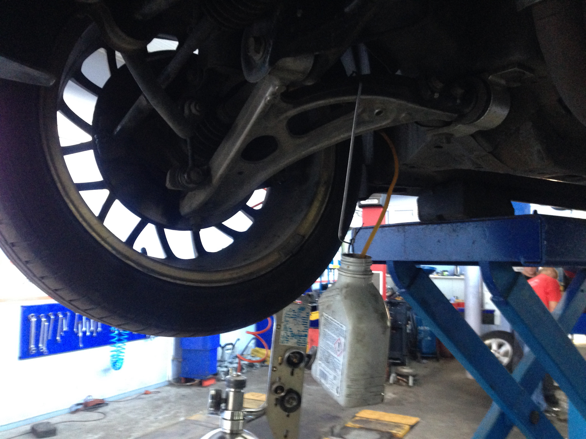

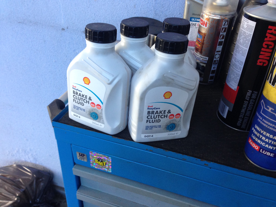

Параллельно решил сменить тормозную жидкость. Выбор пал на Shell DOT4, взял 2л жижки и прогнал через специальный аппарат, методом вытеснения.
Подключил аппарат, стравил воздух через специальный штуцер, убедившись что воздуха нет, подключился к бочку, и стравливая по пол литра с каждого суппорта прогнал все два литра. Жидкость полностью заменилась. ошибка конечно же не пропала, но сделал доброе дело. Модуляция тормозной системы стала более отзывчивой и чувствительной к педали. Похоже всеже где-то гулял воздух. Кто что думает по данному поводу. Может было у кого? На датчики не похоже, так как они либо робят, либо нет. Думаю дело в электронике, но куда ковырять, я хз.
