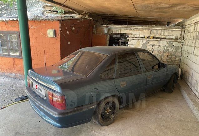

не успел купить как сюрпризи проявляються.В общем датчик заправки врет вседствии чего заглох.ну ниче залили и завелась после чего домой доехал нормально.
На второй день решил топливний фильтр поменять.Потом виехав проехал км8 и заглох.Простоит минутку и заводиться.Ну в ощем пока доехал до сервиса так глохла разов 5.Ко пютер показали ошибку P1220.Ну вроде потом как поехала.Могло ли ето так завоздушиться система?

чем подкапотку мыл?
Не знаю чем мили такую. Взял
Не уверен, но похоже, что там не просто хорошо вымыта машина, а возможно малый пробег по хорошим дорогам и мало жопаруков лазило под капот.
Спосибо.более менее акуратная.231тис км
EYVL
Не, ну реально аккуратная.
