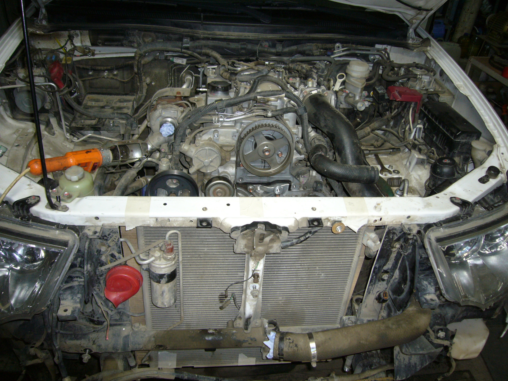

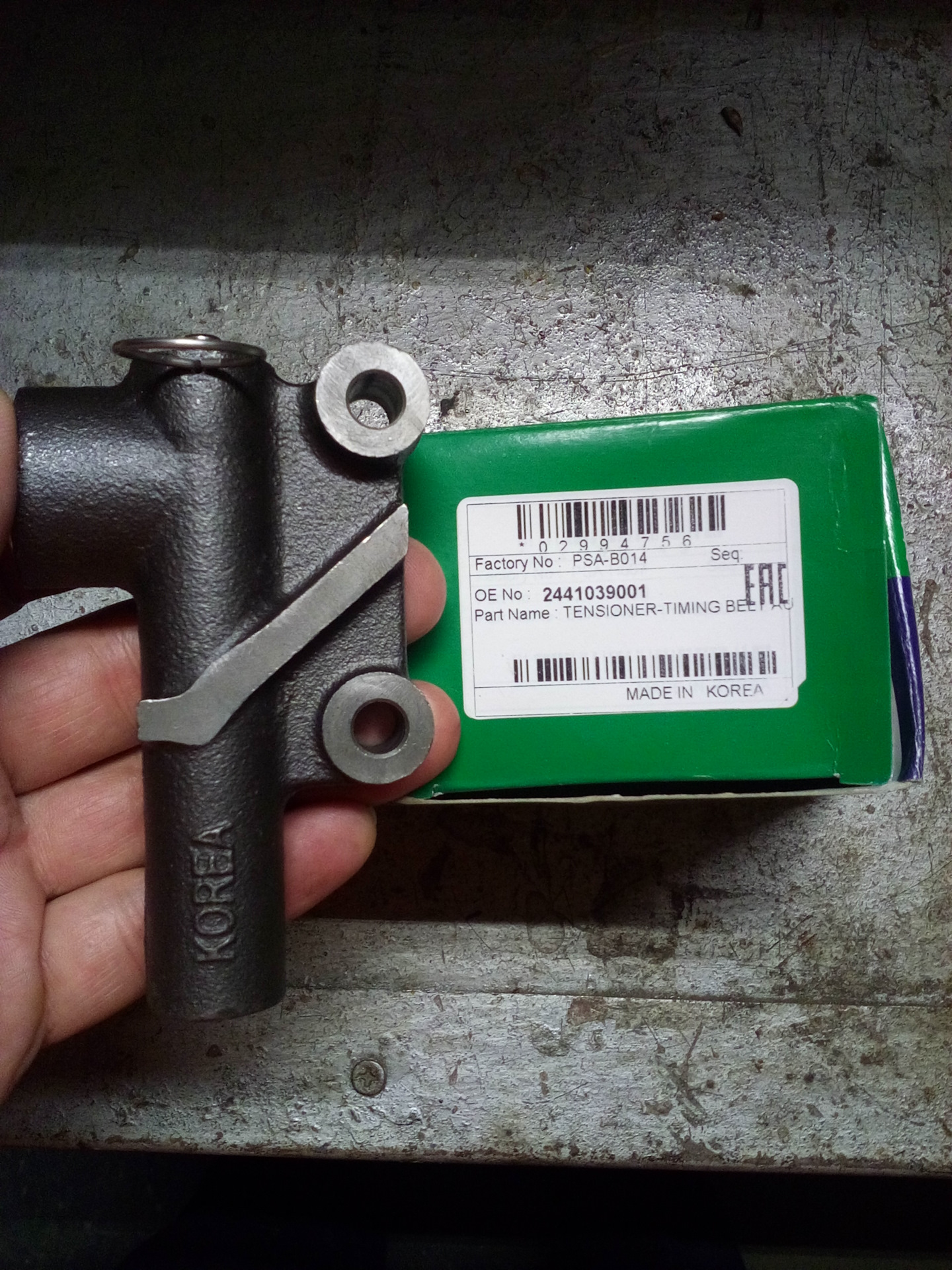

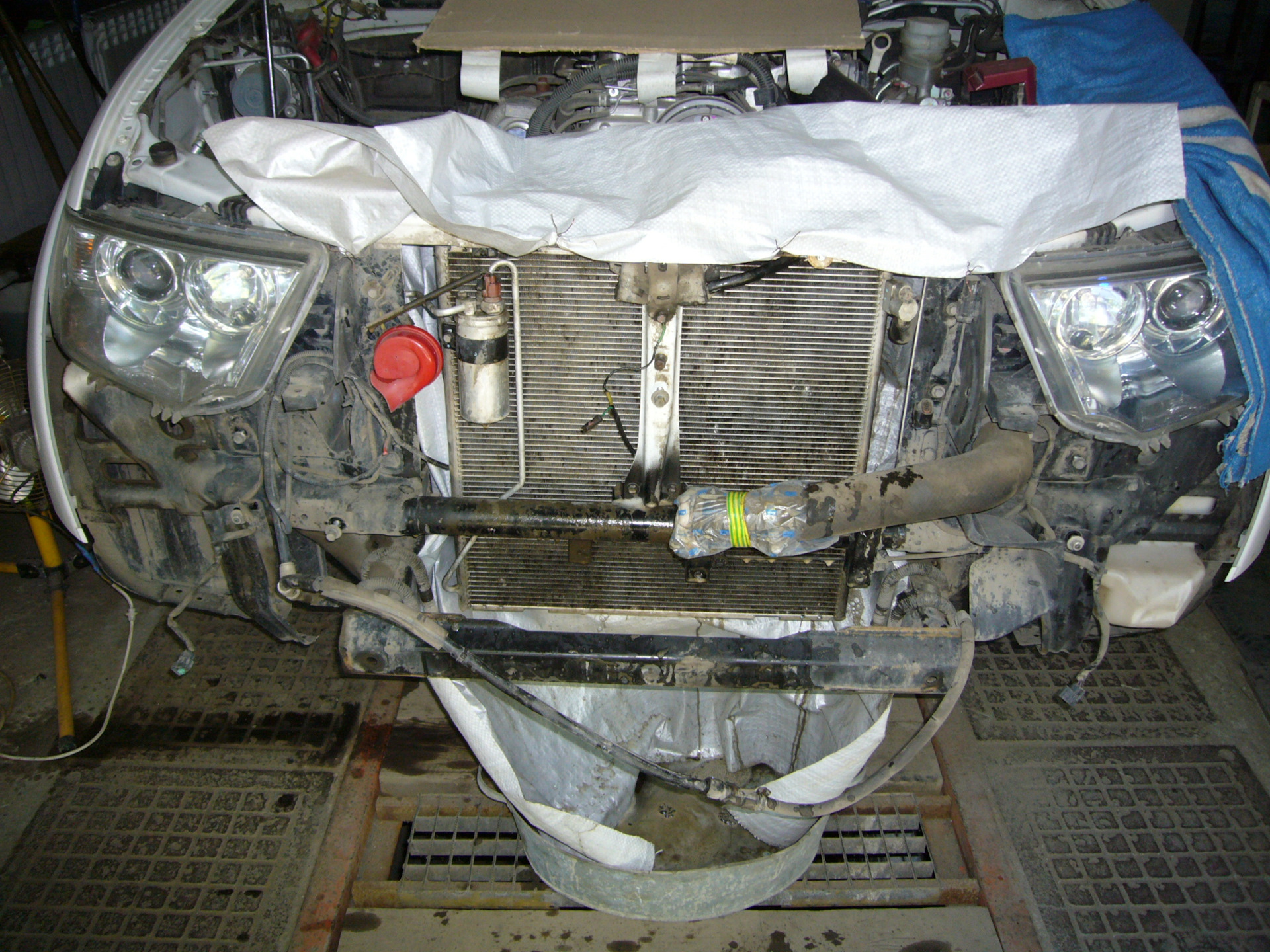

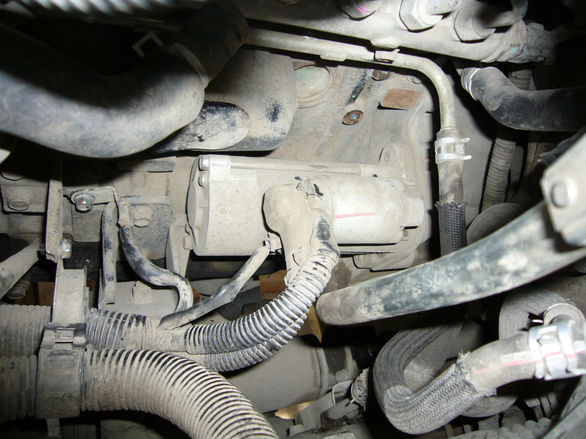

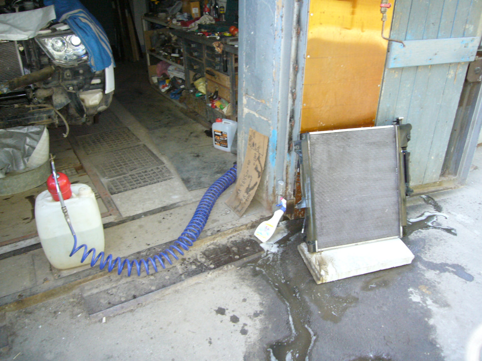

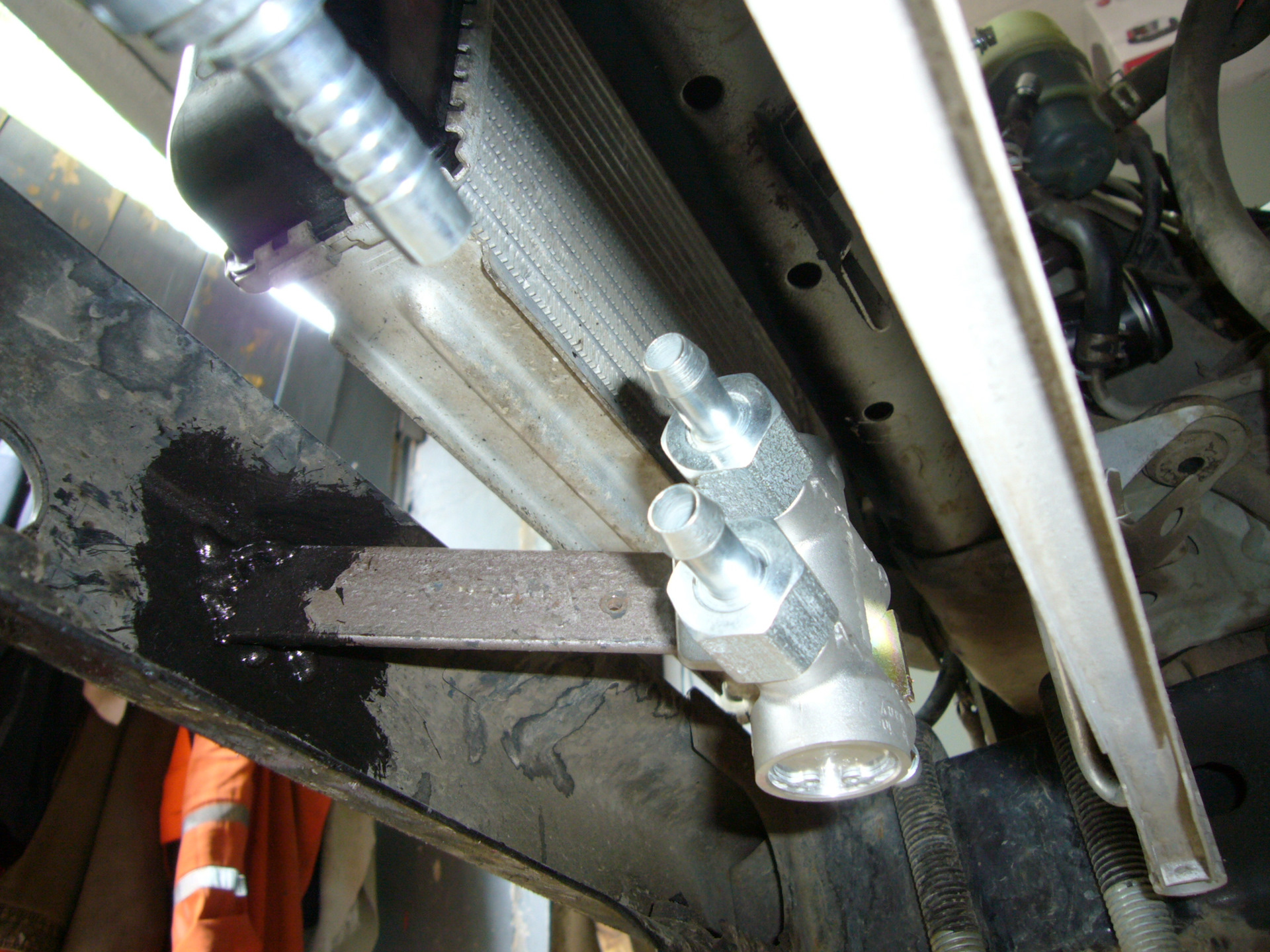

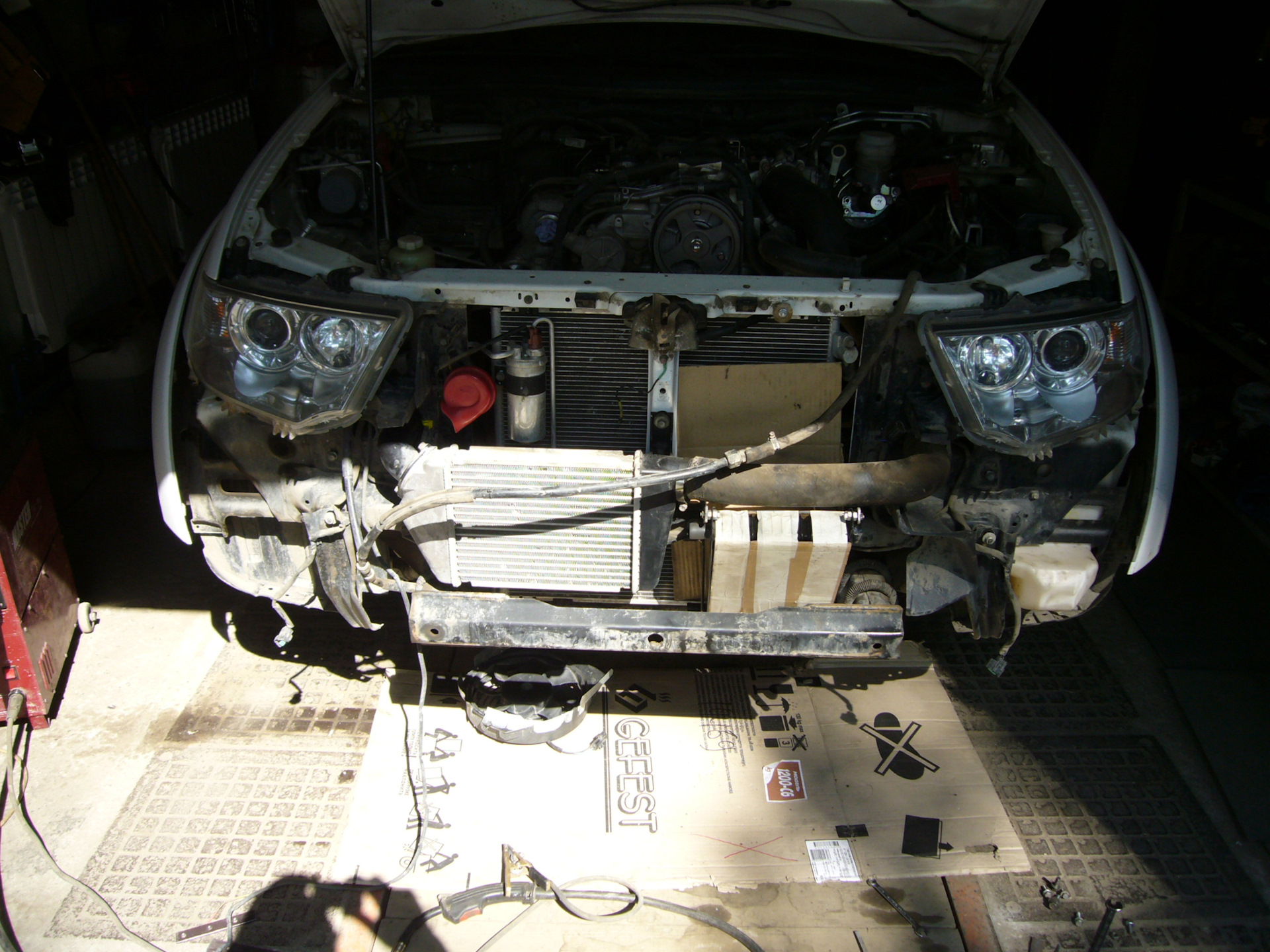

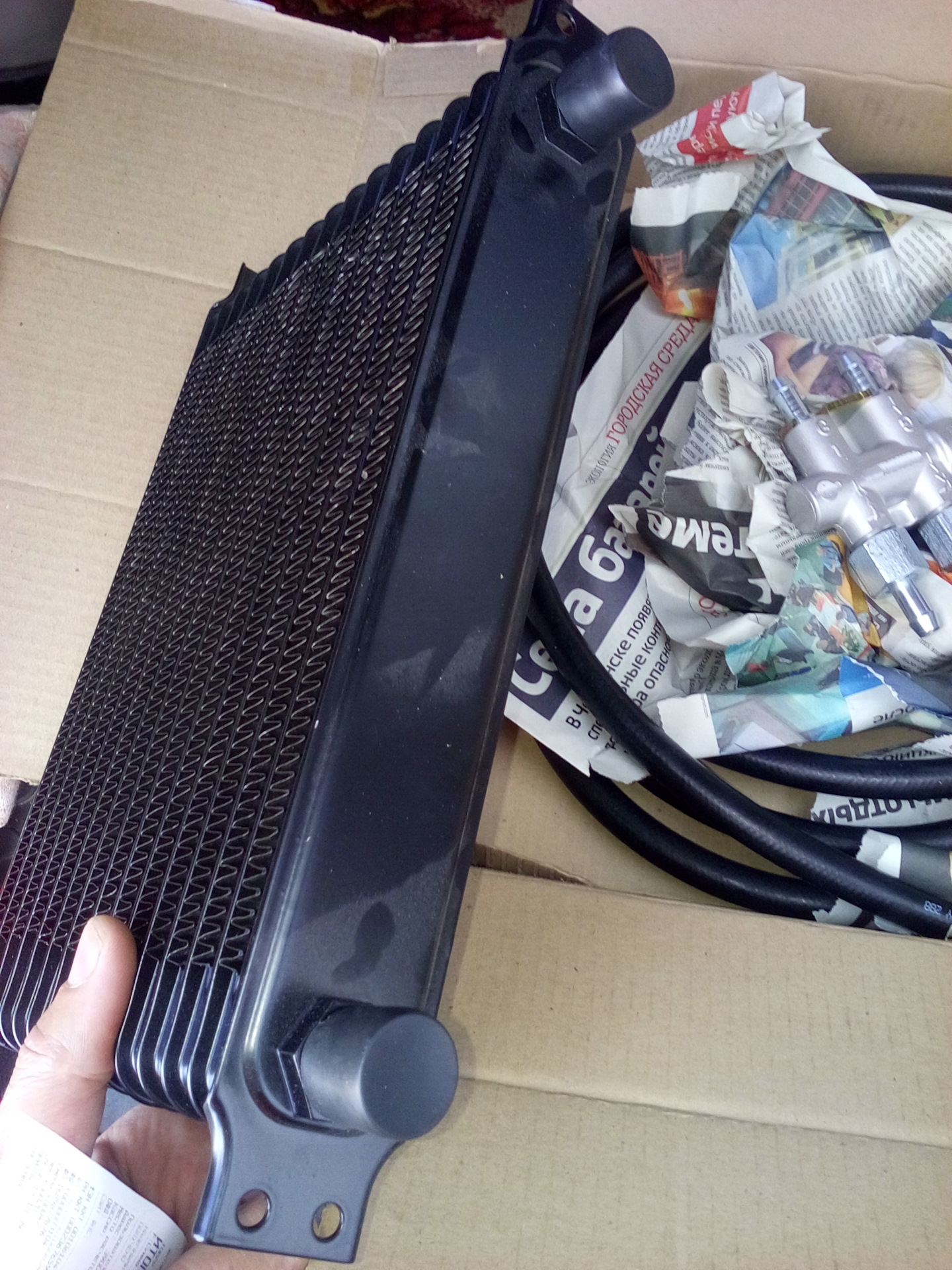

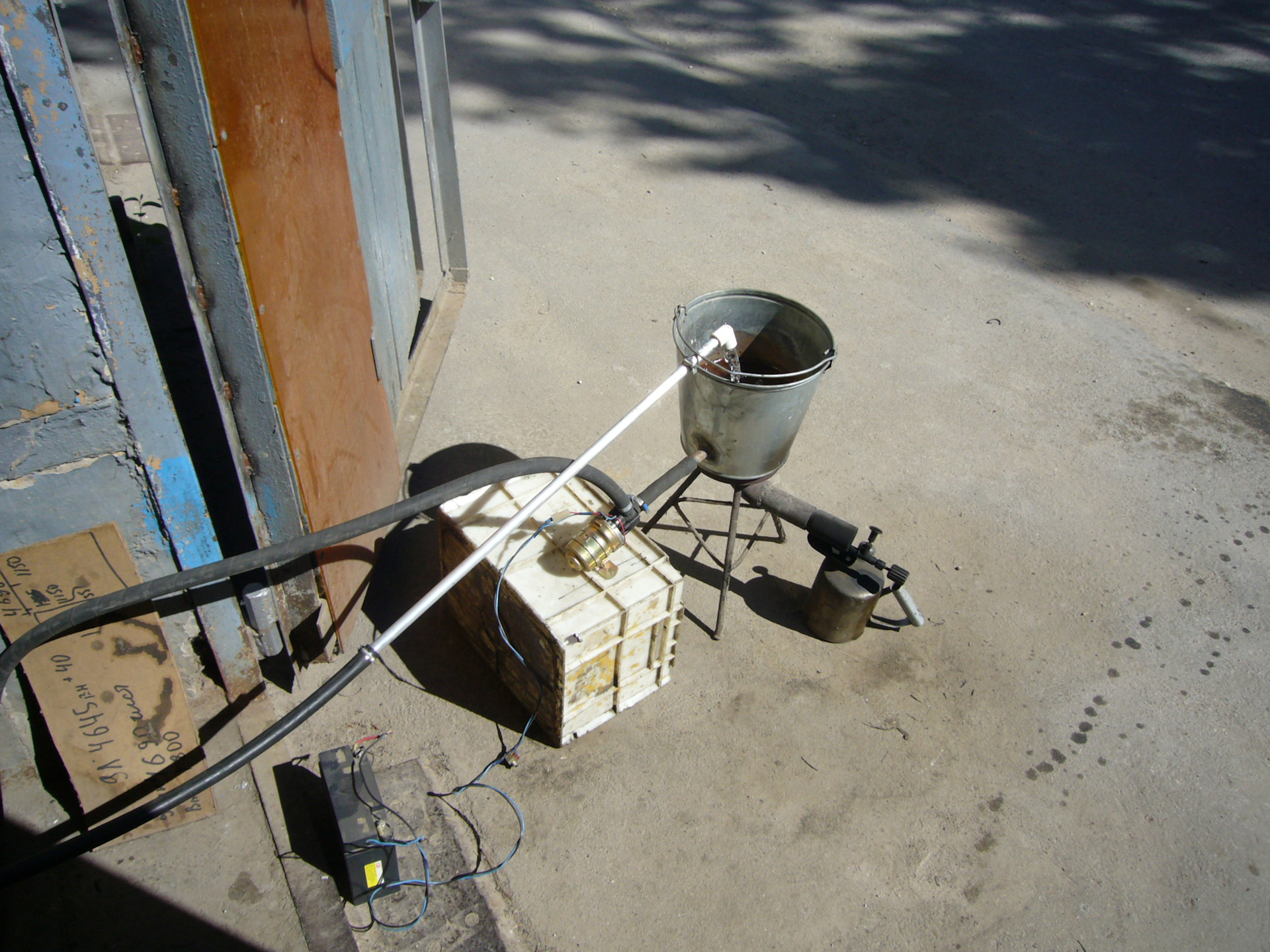

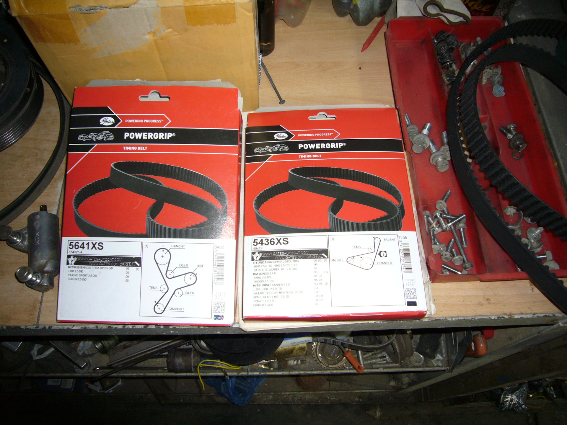

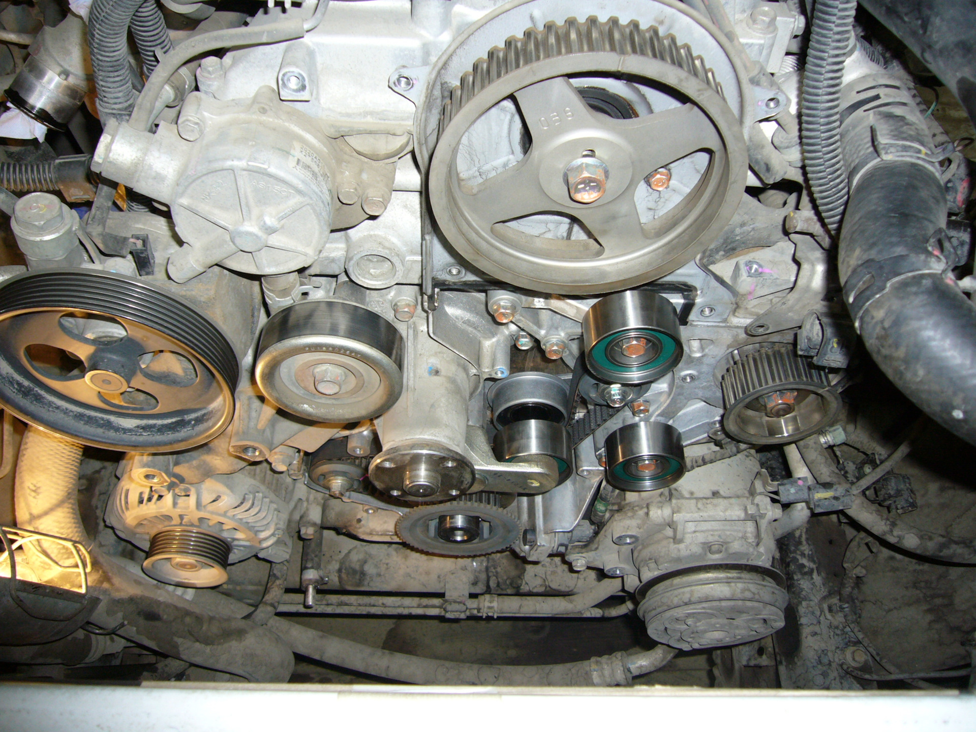

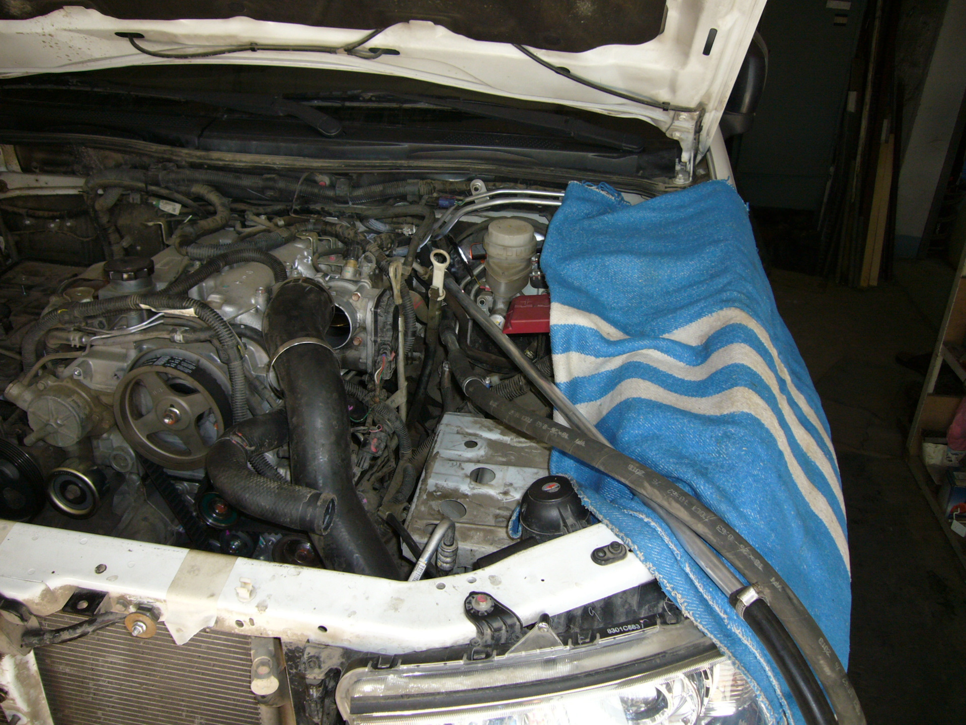

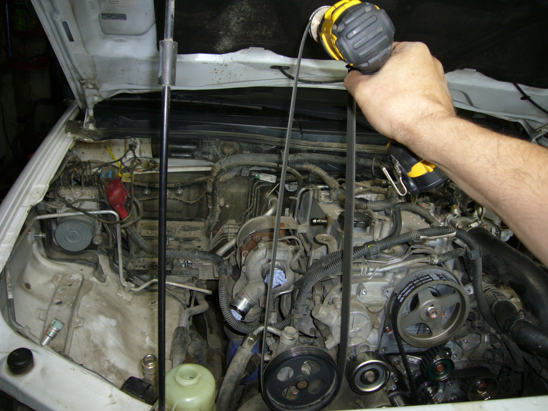

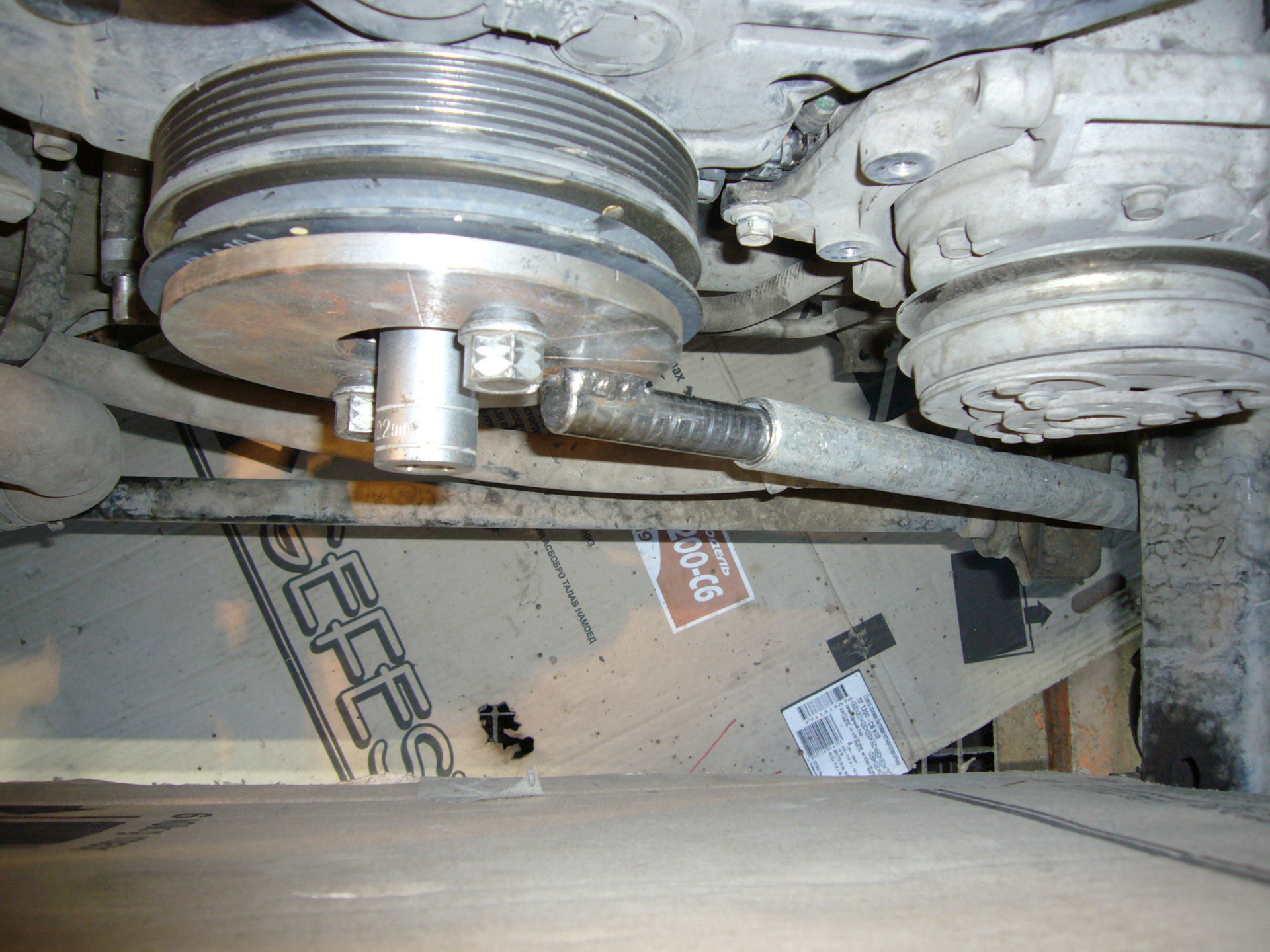

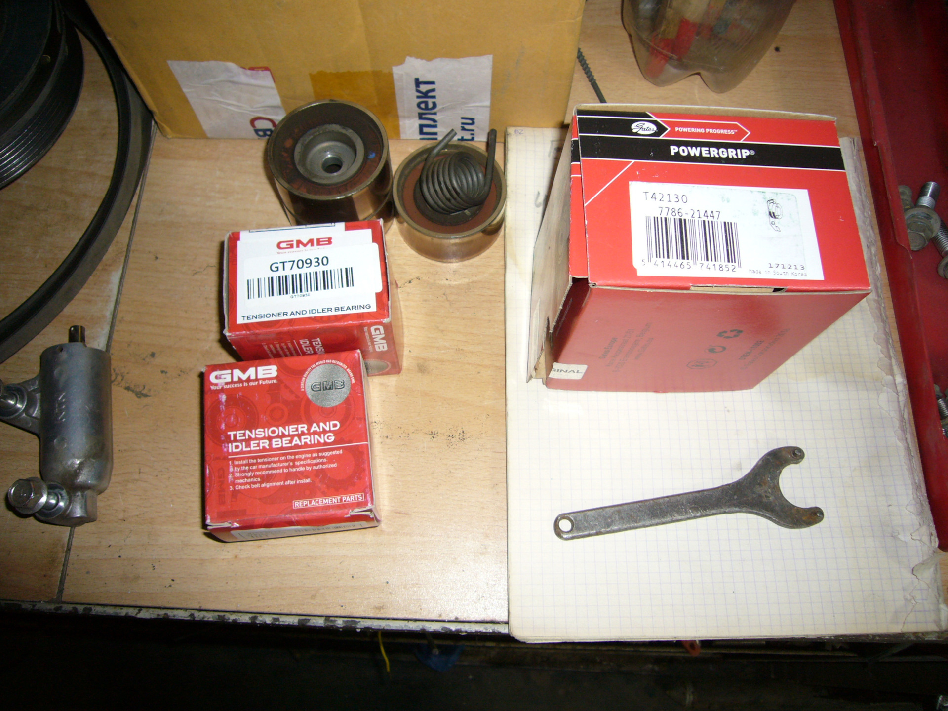

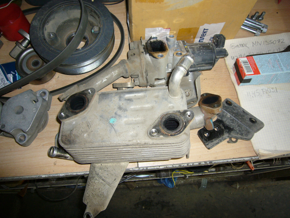

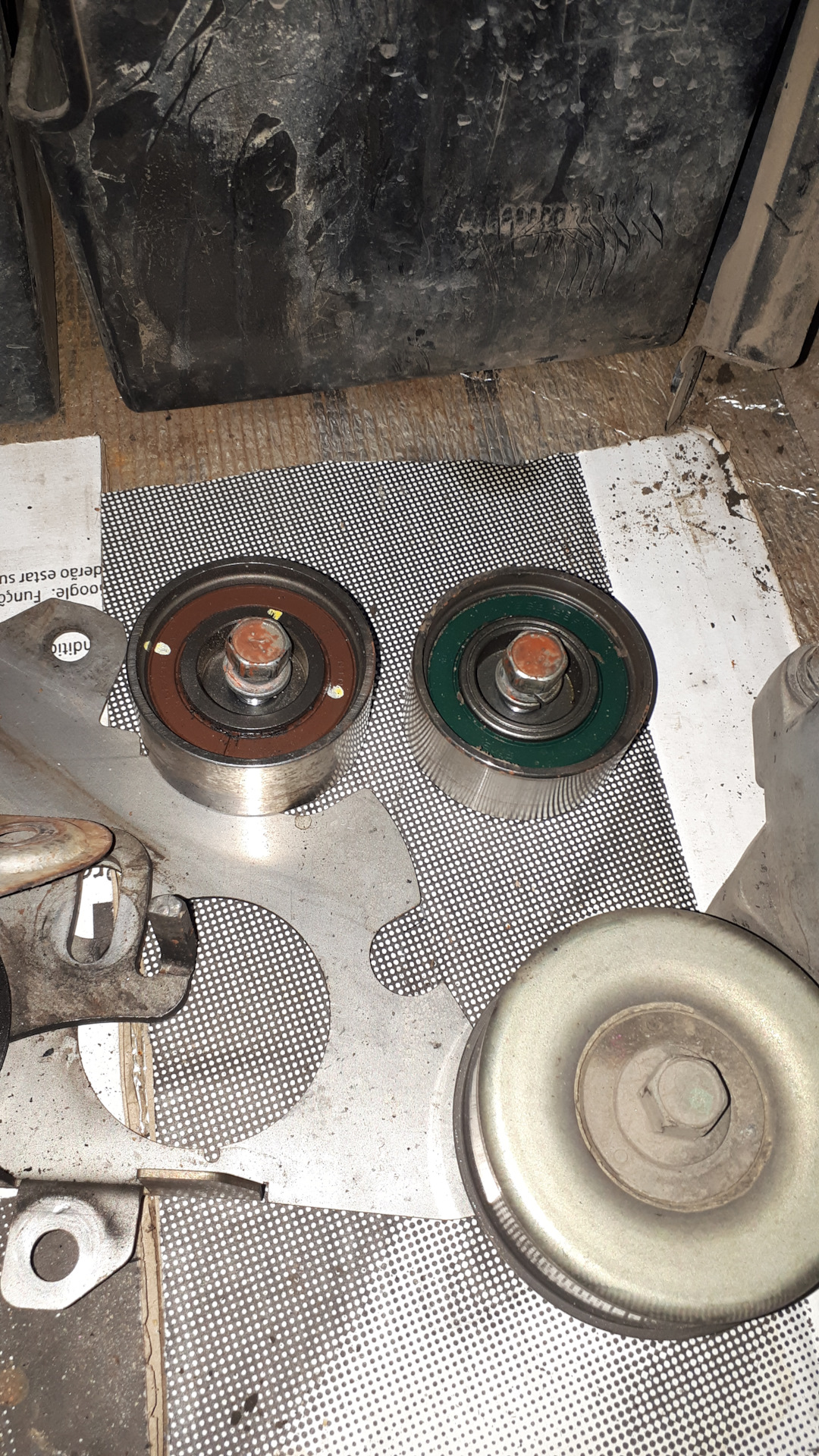

Чет давно ни о чём не писал. Недавно, ну как недавно почти месяц назад было сделано большое ТО. На прошлом ТО было поменяно масло в мостах и АКПП. Настала очередь замены ГРМ. Расходники месяц с лишним ждали своего часа. И вот он настал. Перед разборкой решил промыть систему охлаждения. Мыл спецхимией для промывки систем отопления. После неё 4 раза промывал дистилированной водой. Потом после разборки двигателя ещё раз отдельно промывал печку. Шкив стопорил самодельным стопором. Открутилось всё нормально с трубой. Как менять описывать смысла нету, это всё уже описано много раз. Главное при заказе деталей не перепутать коды. Мне это удачно удалось и в результате у меня теперь лежит гидронатяжитель от бензинки. Ремни брал Гатес ролики GMB, обводной навесных агрегатов KOYO. Ролик кондиционера можно не менять, достаточно заменить подшипник 63032RSC3. Помыл радиатор и интеркулер. Кулёк промыл внутри бензином и нефрасом. Заодно переделал охлаждение АКПП. Поменял дюритовые шланги на Шланг ATF усиленный высокотемпературный GATES GTH внутр. Ø 9.5 мм 3/8" 28(112) бар -40°C — + 135°C. и заодно поставил термостат АКПП на 75 градусов и ещё один радиатор. Теперь у меня их два. Старый маленький так и стоит за вентилятором, а новый стоит внизу. Схему подключения тоже сделал по новому. Выход с корбки идёт на термостат и потом на вход штатного охладителя в радиатор. Тоесть пока коробка не прогреется радиатор отключен. По достижении 75С термостат открывается и начинает гнать масло через радиаторы. Что мы имеем в итоге. Охлаждённое масло идет в штатный теплообменник и уже больше не греет антифриз, даже наоборот отнимает у него тепло. За всу поездку в Крым при температуре +35 за бортом и активном педалировании на обгонах температура коробаса выше 88С ни разу не поднялась. Двигатель максимум 98С. До этого при 35С и скорости 140 температура доходила до 100. Вход в радиатор с термостата как всегда с низу выход с верху.Вот как то так. Заодно были поменяны передние стойки и пружины. Стойки KONI 8240 1270 и пружины LOVELLS SPRINGS SFR-95. Проставки над стойками оставил. Теперь по кругу 60см от ступицы до расширителя. Манинка выровнялась и стала собраннее. Но придётся ещё раз разобрать стойки и повысить жёсткость отбоя регулировкой.Сейчас на самой магкой стоят.

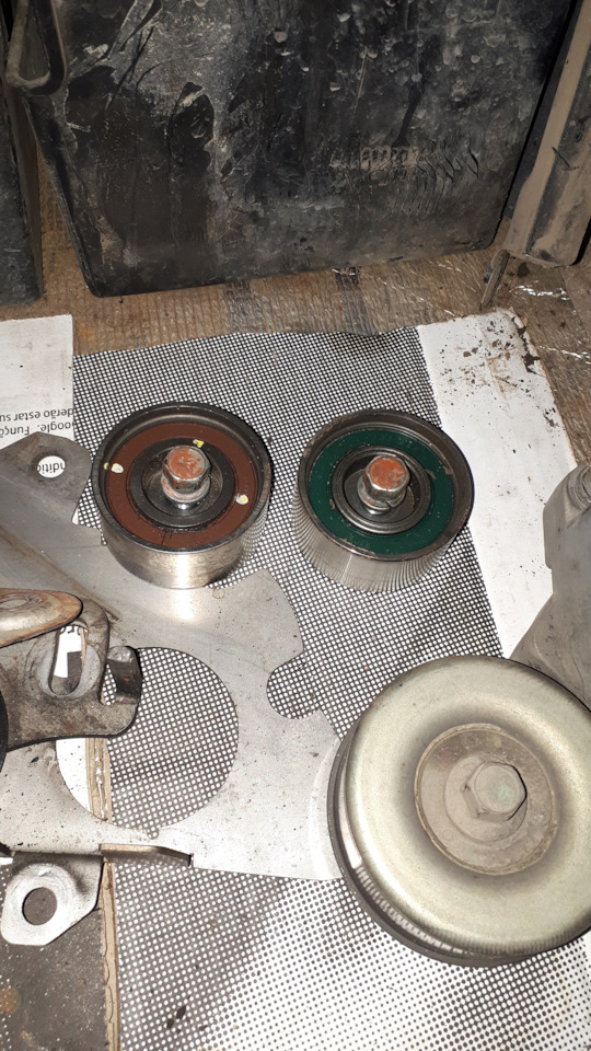

расскажи пожауйста свой опыт замены грм? как тебе понравились ролики GMB ? Какие запчасти понравились, а какие нет ?

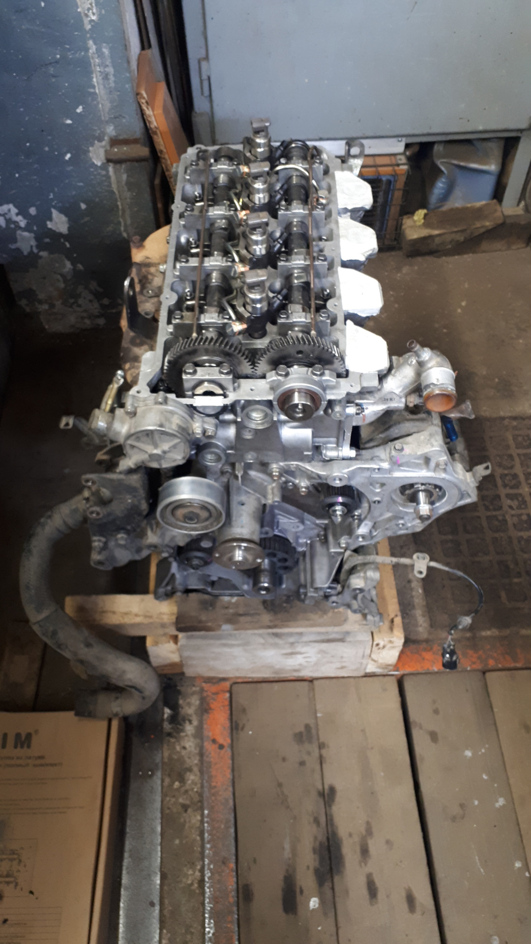

И те и те нормально ходят. Балансирный потерял зубья на 50, грм 60 отходил споконо. Сейчас пробег 166 собираю двигатель после ремонта. Три трещины в башке и три поршня с трещинами. Хон почти стёрся, в итоге гильзовка. Ремни 26 000 поменял на оригу с Тая, Георгий прислал.
Тоесть ролики все те же GMB стоят до сих пор ?
Уже поменял вместе с грм 26 000 назад. Сейчас NTN и GMB стоят.

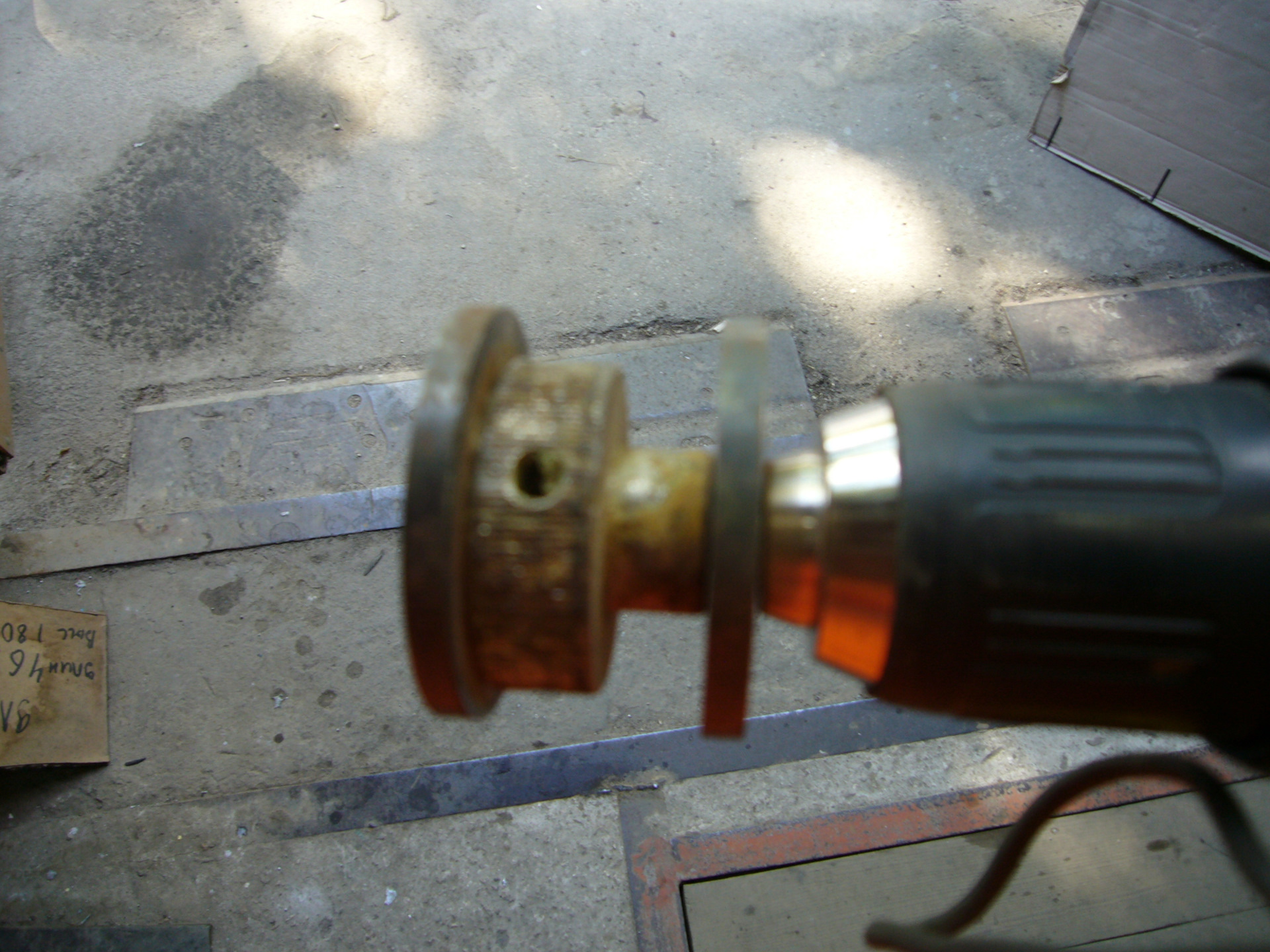

С шуруповертом понравилось! Кстати, как часто надо жижу в ГУРе менять? (в мануалах не попадалось)

Такой же радиатор на акпп поставил) только термостат усановил в место сигнала, через кронштейн)
Я вообще не знал куда сигналы разпихать! Но у меня радиатор в низу и термостат напротив него выходом стоит. Так как у меня подача в радиатор с низу. Что бы вытеснить весь воздух с радиатора и использовать все 100 процентов его площади! При подаче с верху весь воздух не вытесняется и радиатор полностью не работает.Даже несмотря на пропускную способность термостата 90х10 циркуляция хорошая. Падение температуры на паркинге при включенном вентиляторе кондиционера порядка 15 градусов Цельсия.

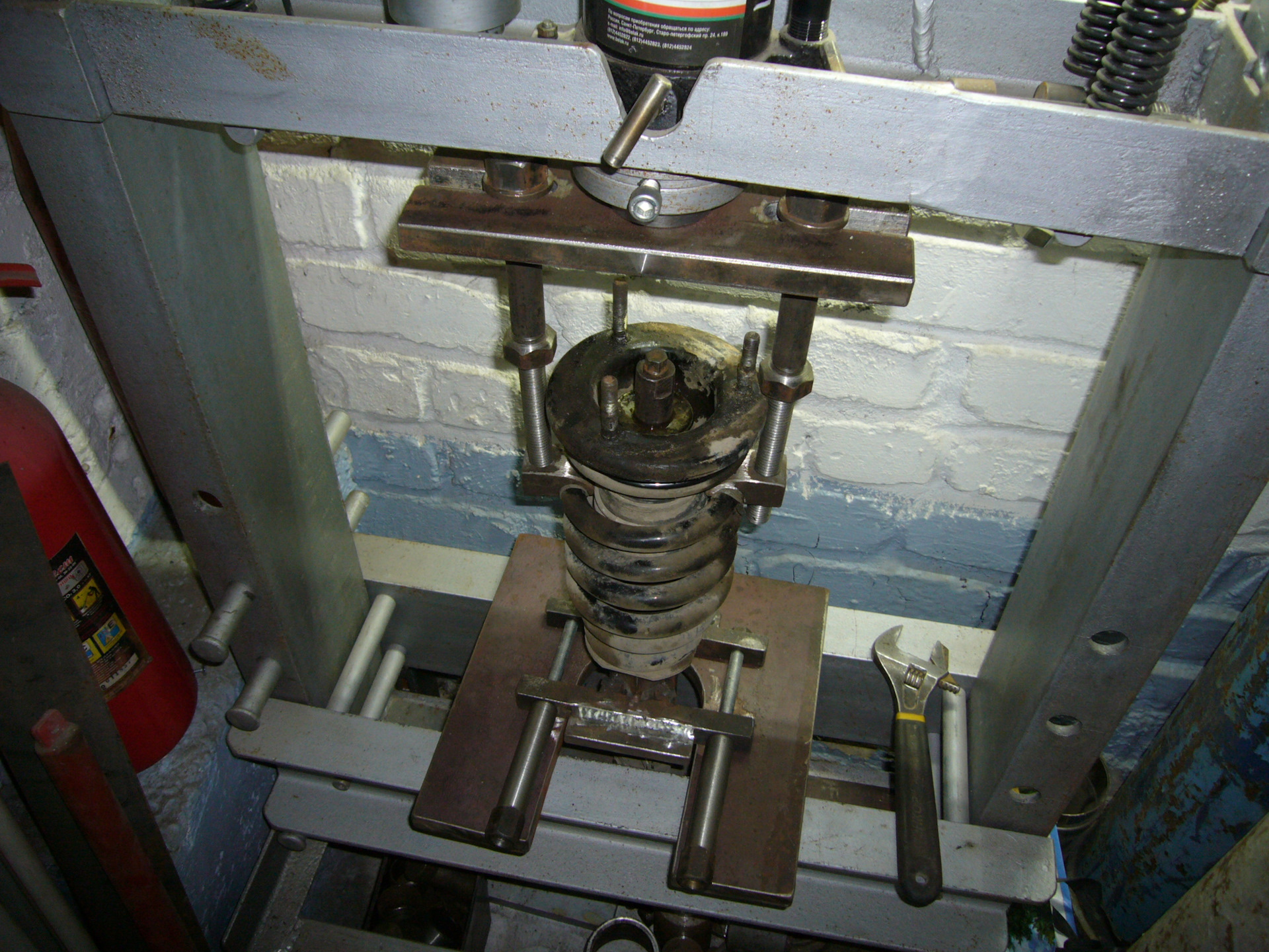

Не, наоборот починил! теперь ничего переделывать не буду! Теперь всё по феньшую! Правда жёсткость отбоя амортов немного усилить в настройках амиков ннада. А это опять стойки разбирать… )))

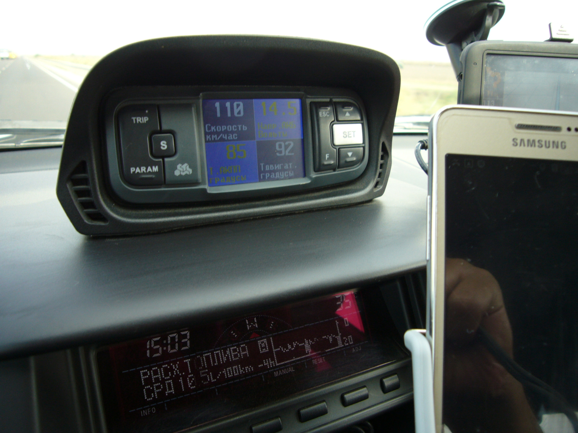

А до какой температуры двигателя можно вваливать? Ну, т.е. не критично до какой, а то смотрю, что у тебя в Крыму 98 была?..
103-105 народ догоняет и ничего вроде нормально.

Печку чем промывал?
RNikolskiy
Печку чем промывал?
Первый раз такую штуку вижу.
Где продают, что стоит?
Какой эффект от неё?
Я ей уже лет 10 котлы отопления и водгрейки промываю. Когда то у дружбана 3 ящика прикупил ( так как в свободное от работы время занимаюсь монтажом систем отопления) Теплообменники за 15-20 минут отмывает.
