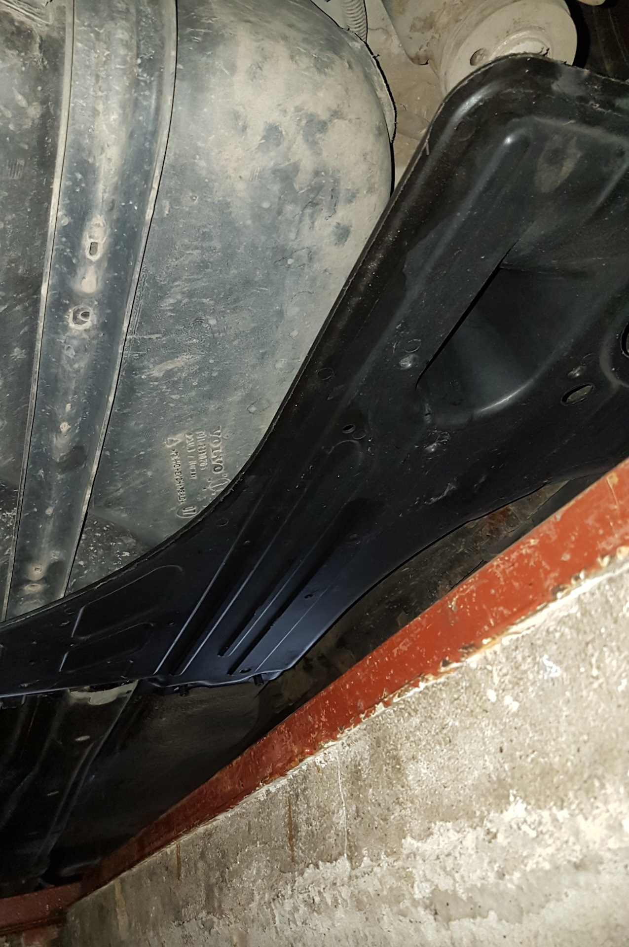

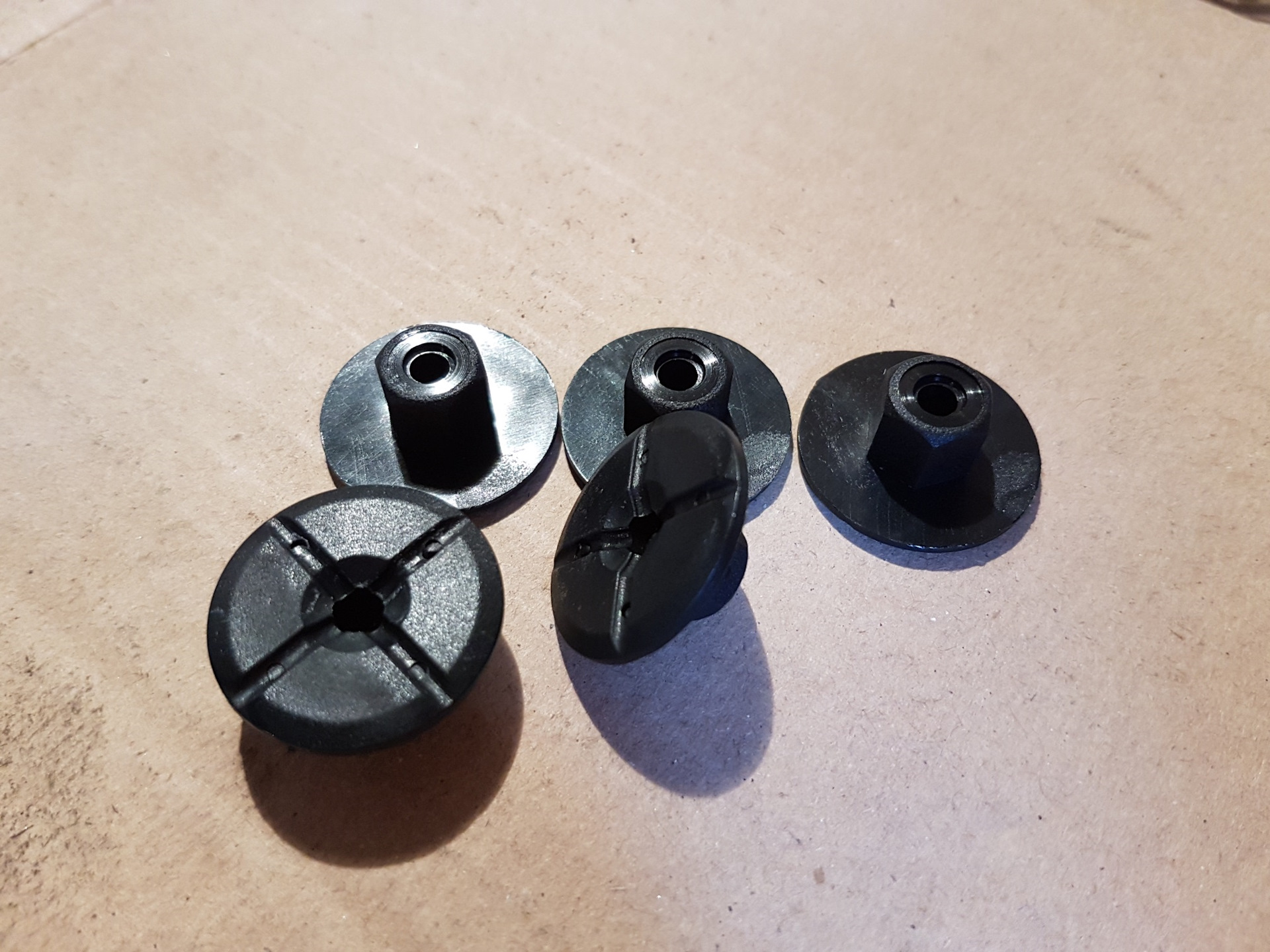

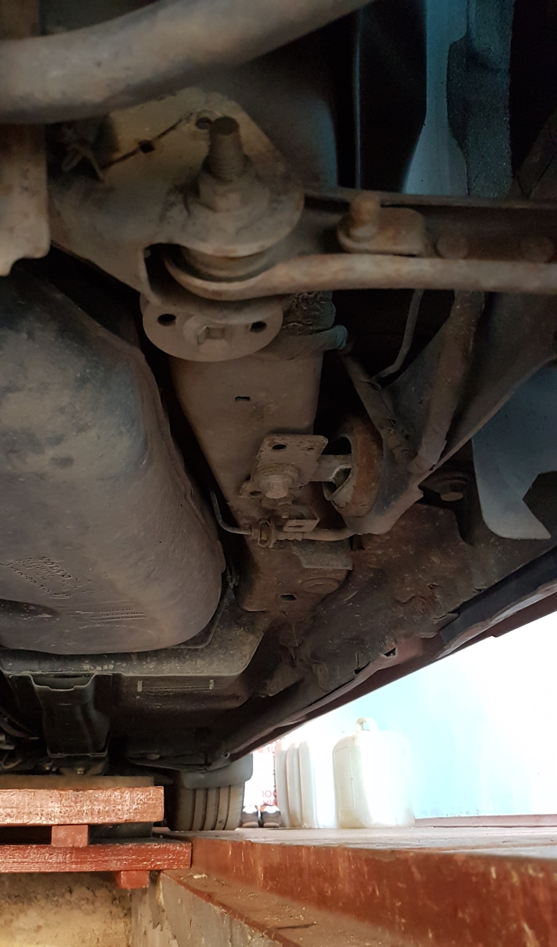

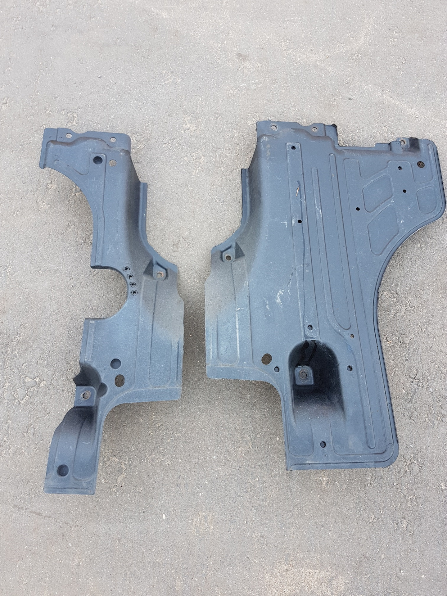

Всем привет! Продолжаю установку недостающих мелочей. В этот раз нашёл защиту под днище, закрывающую края бака и рычаги. История отсутствия моих мне не известна, но не суть. Куплены сами защиты и пластиковые гайки.

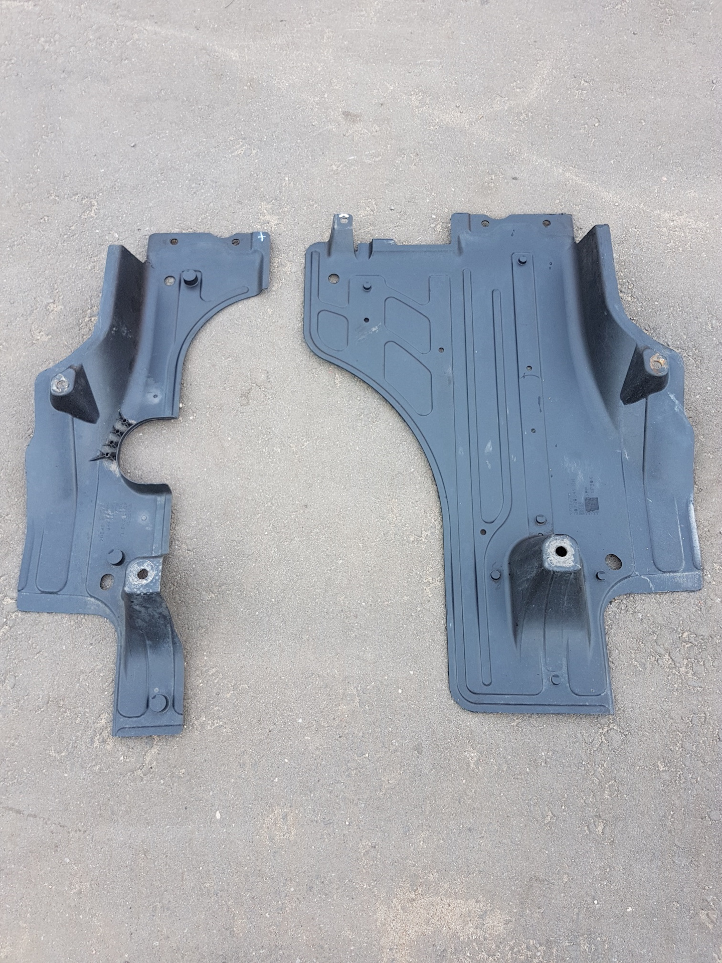

Номера защит:
Правая одинакова для 2WD и AWD — 30736341
Левая разная, в зависимости от привода.
Левая AWD — 30736340
Левая 2WD — 30736339

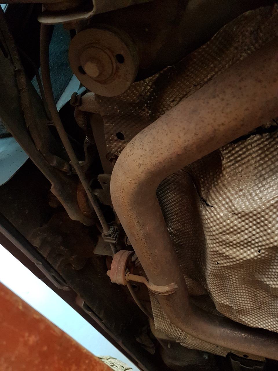

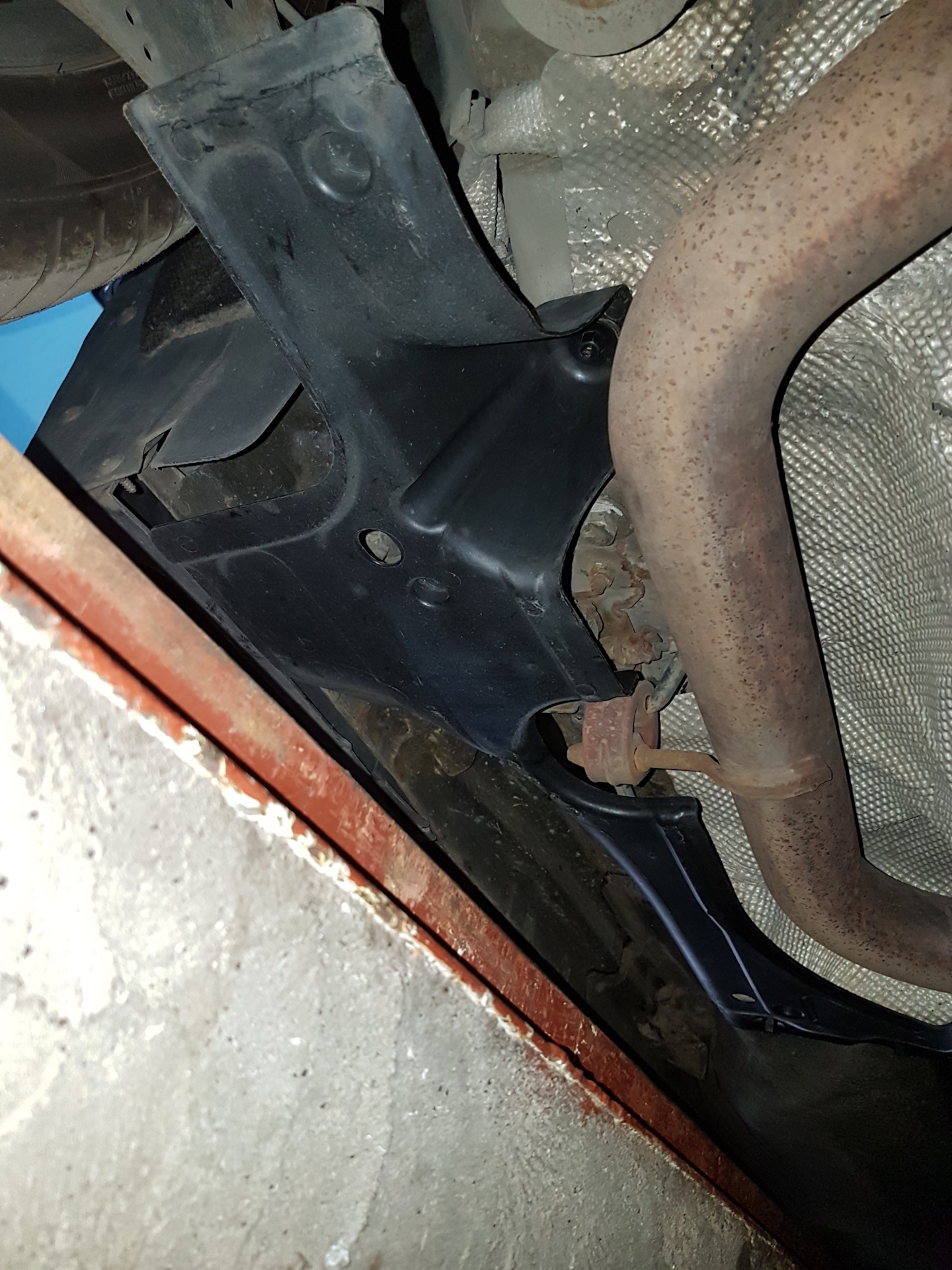

Вид без защиты.
Устанавливаются на направляющие на кузове и фиксируются гайками.
Запчасти на фото: 0103001
Всё же приятнее, когда все элементы на своём месте.

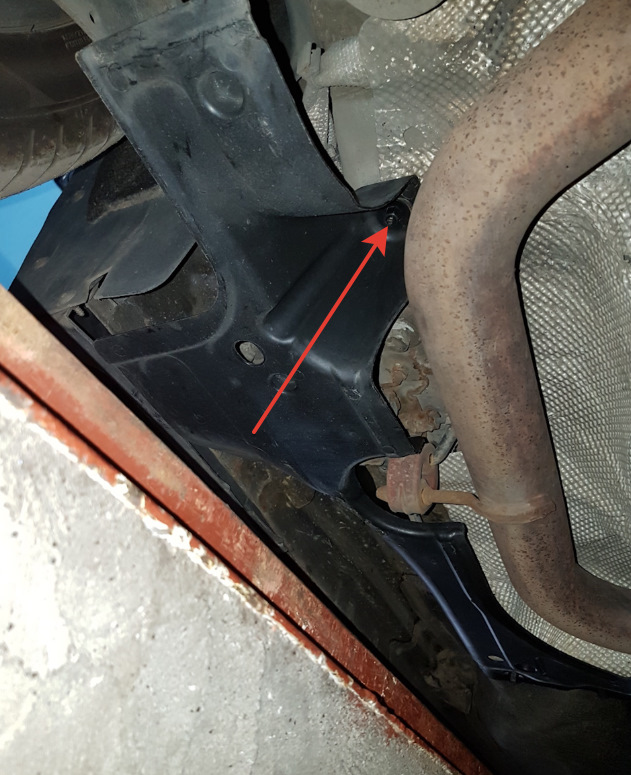

Доброго времени! у вас нет информации что в кузове в этом месте должно быть? У меня там отсутствует крепеж, и защита дребезжит. В кузове там прямоугольное отв. Там пистон стоит? Какой?
Добрый! Там шпилька должна быть, приваренная к кузову. Крепеж пластиковая гайка с прессшайбой.
Я тоже так сначала подумал, но там квадратное(прямоугольное) отв. в кузове. Без следов коррозии…
Добрый день!
А номер болтов/гаек не остался?(
Добрый! Номера не смотрел, я подбирал в магазине подходящие, оказались как оригинал.
У меня нет защиты тормозных трубок, та что слева повдоль идет.
В каталоге не могу найти.
Может кто номерок кинет?

А У меня с двух сторон одинаковые
Вот номера: 31200364, 31200365
Для какой версии одинаковые, а для какой разные так и не смог разобраться
Это номера для ХС70 AWD
Всё просто, 31200364 — левая, 31200365 — правая.
А номера нет? Я таких Вообще ни разу не видел!
