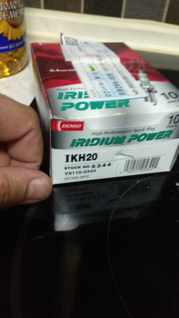

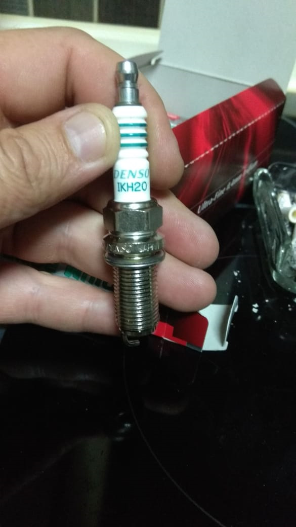

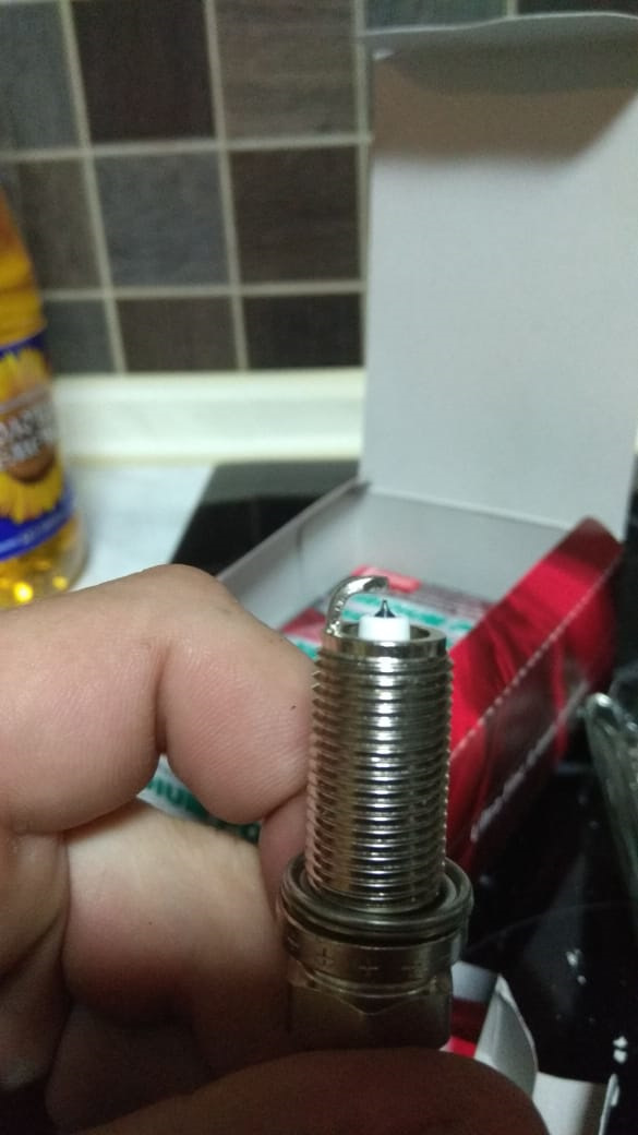

Прикупил свечи модные Денсо но руки пока не дошли надо будет их еще заменить, быть временно спокойным и дальше наблюдать за тех. частью!
