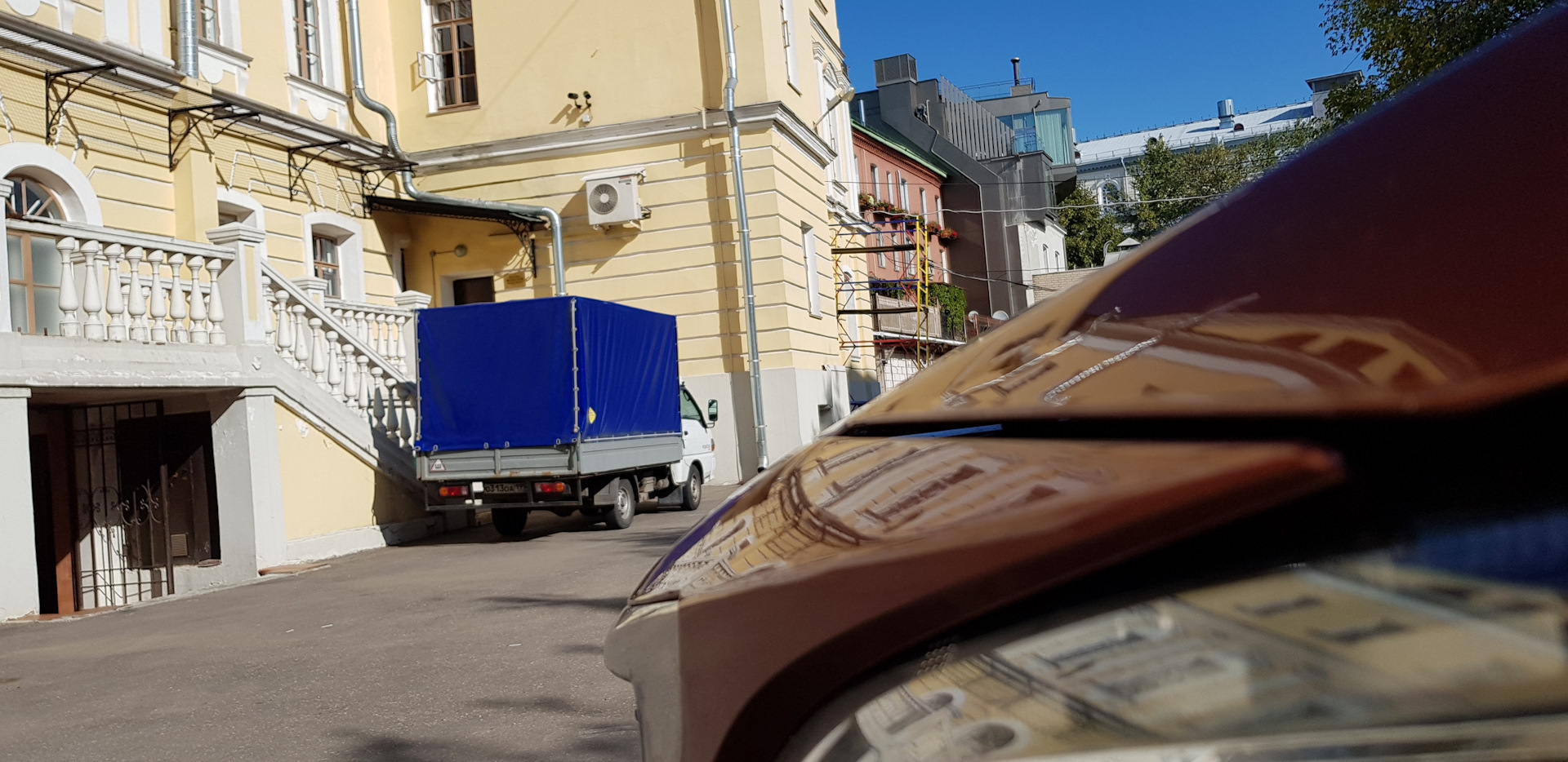

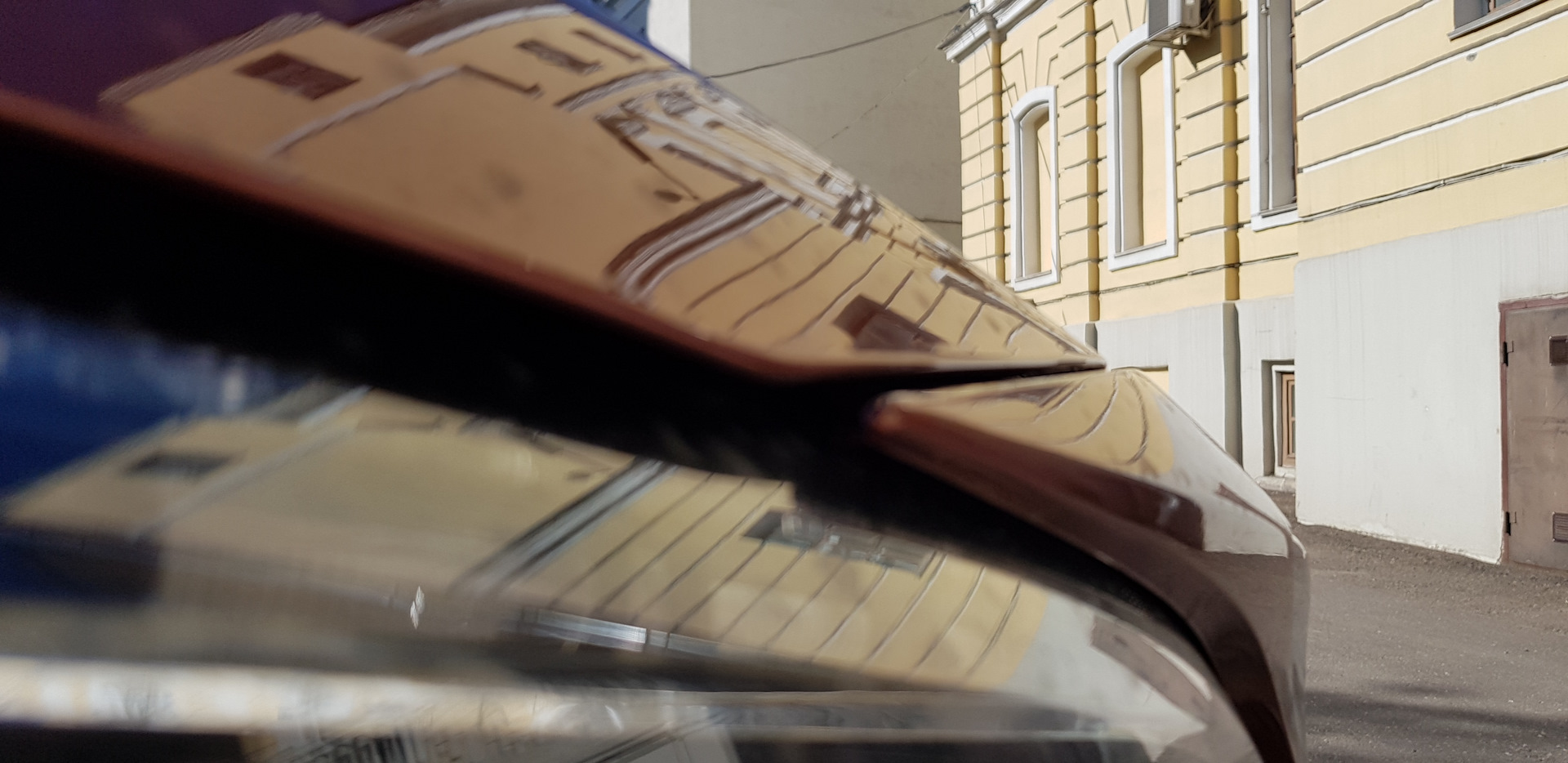

Стоял перед машиной и показалось, что левая часть капота чуть ниже правой. Подошел сбоку — ощущение, будто зазоры не совпадают. Потрогал руками — на ощупь кажется, что справа переход с капота на бампер плавный, а слева нет.
На фото не очень хорошо видно перепад к сожалению, но иначе и лучше сфотографировать просто не знаю как…
Я вот думаю почему это может быть. езжу я аккуратно, ни обо что не цеплялся и не бился. Думал, может причина в упорах капота, которые я поставил, мол зазоры поехали из-за криворукости установщика. Но при подробном изучении понял, что даже если амортизаторы что-то там и сместили, то капот точно никак не мог оказаться ниже на 2-3 мм. Уехать вперед — да, но никак ни в низ. А к бамперу упоры никак не крепятся, так что никак не могли его сместить. Кто еще замечал? Или не замечал, но готов проверить? Просто интересно у всех так или нет…

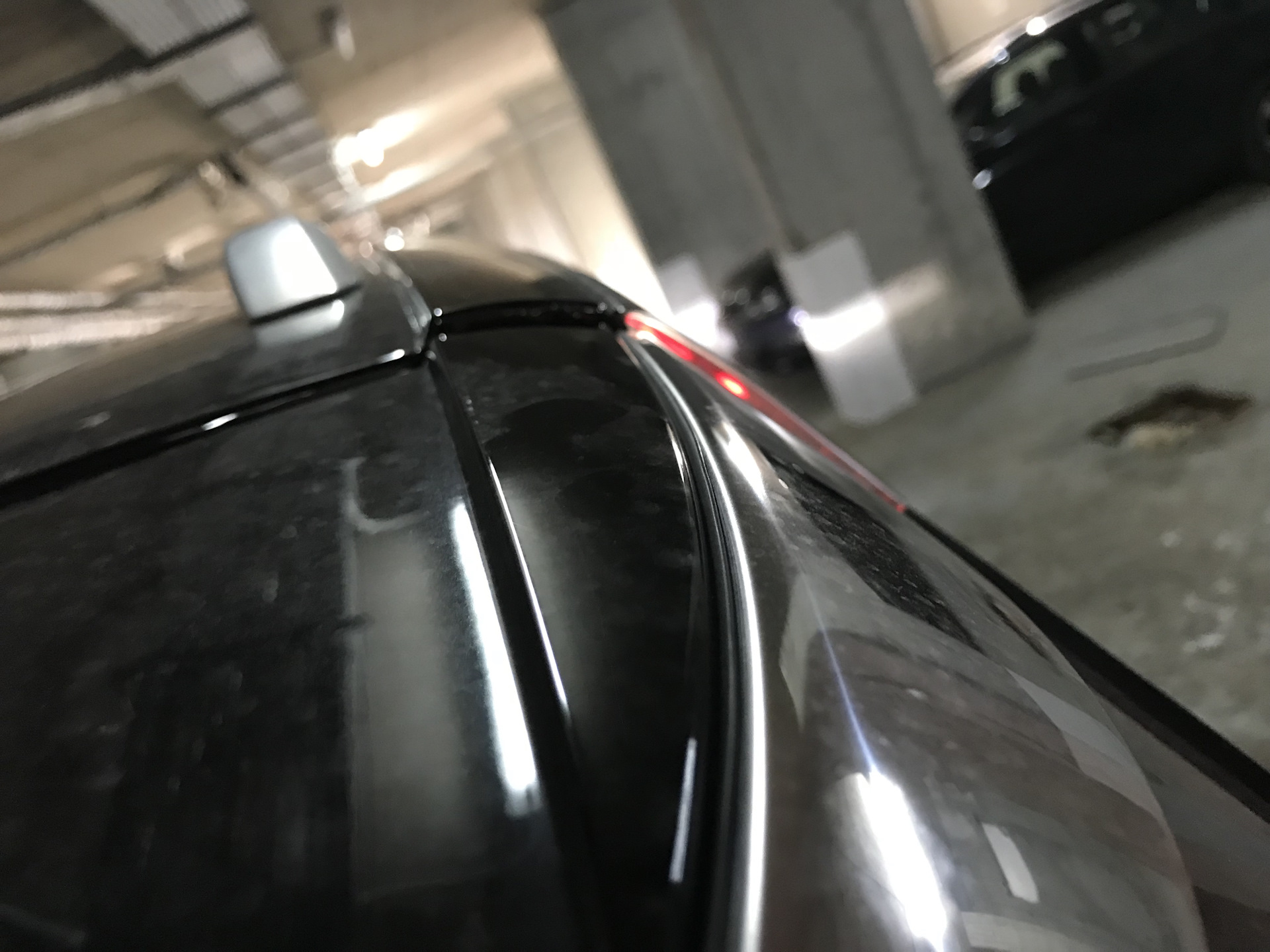

У меня крышка багажника сместилась сверху или была так. С одной стороны никаких физических смещений не видно, и багажник снизу ровный, все держится крепко. с другой стороны слева он идет ровно с планкой крыши а справа почти на сантиметр ниже.

На крышке капота есть пластиковые упоры и они регулируются — кажись тама 3 положения, можно попробовать с ними поиграться — мне помогло.
Где конкретно упоры?
На капоте непосредственно — их четыре штуки, вот тут на фотках их видно — www.drive2.ru/o/b/486585573411127840/
Пластиковые рифленые бочонки. Понял спасибо. Попробую…
