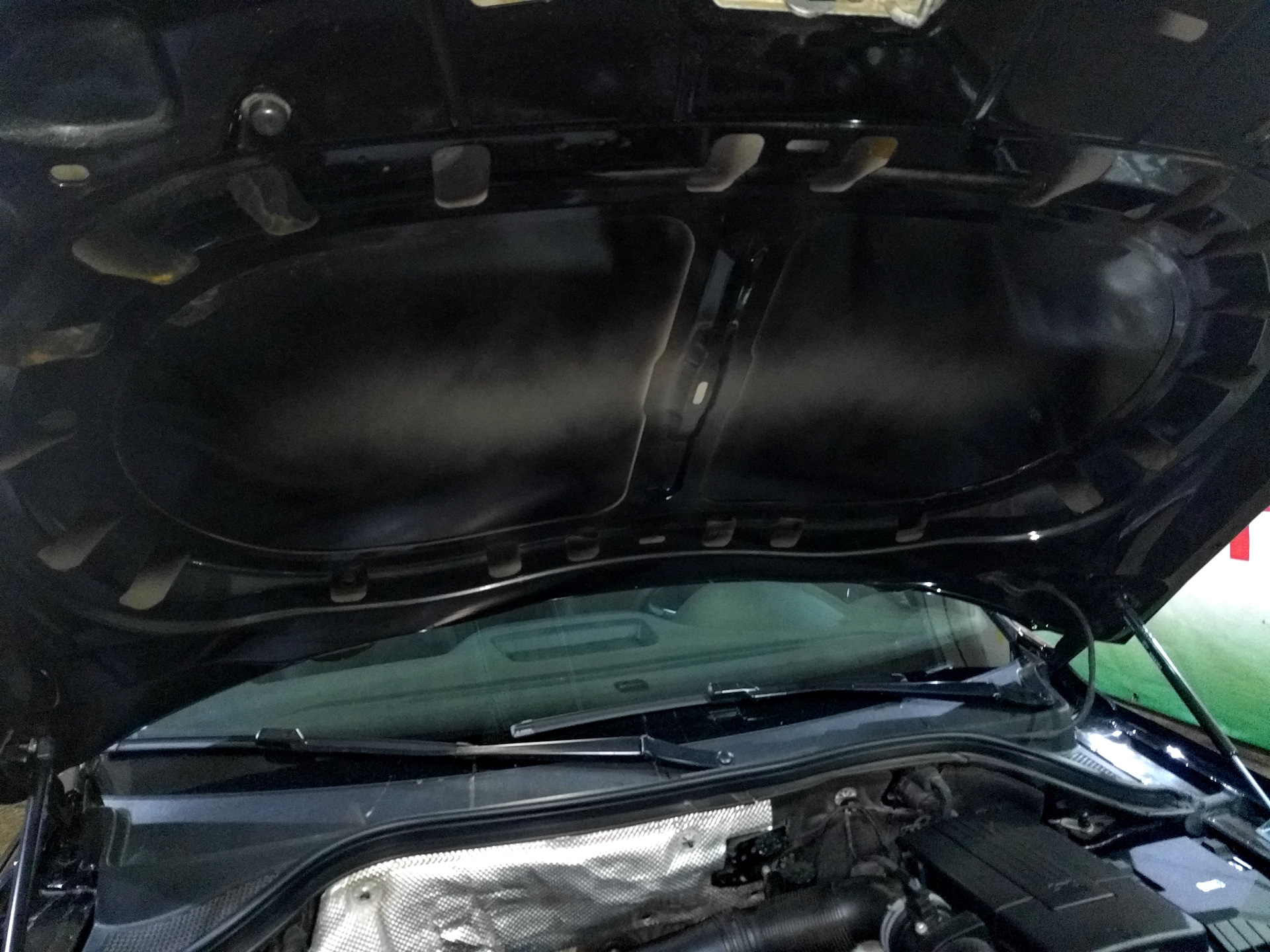

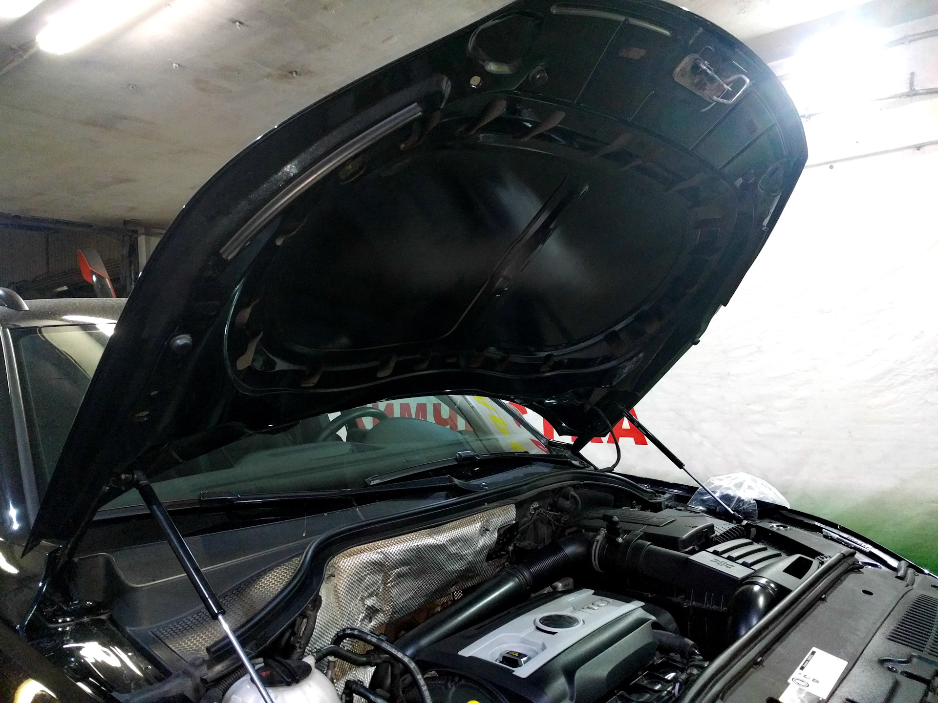

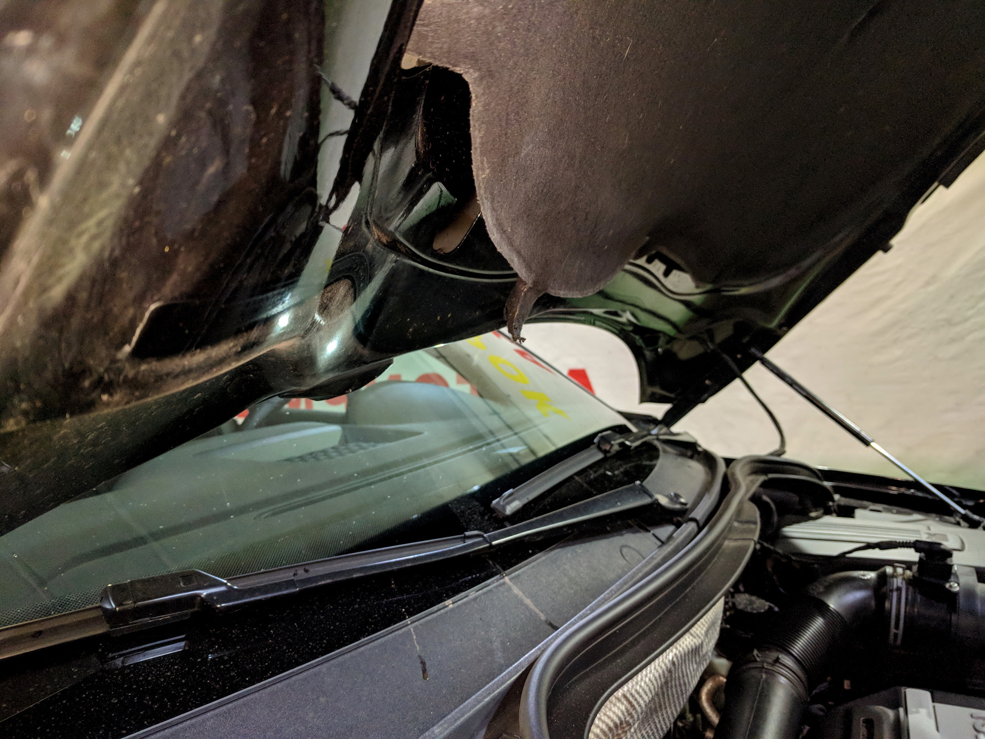

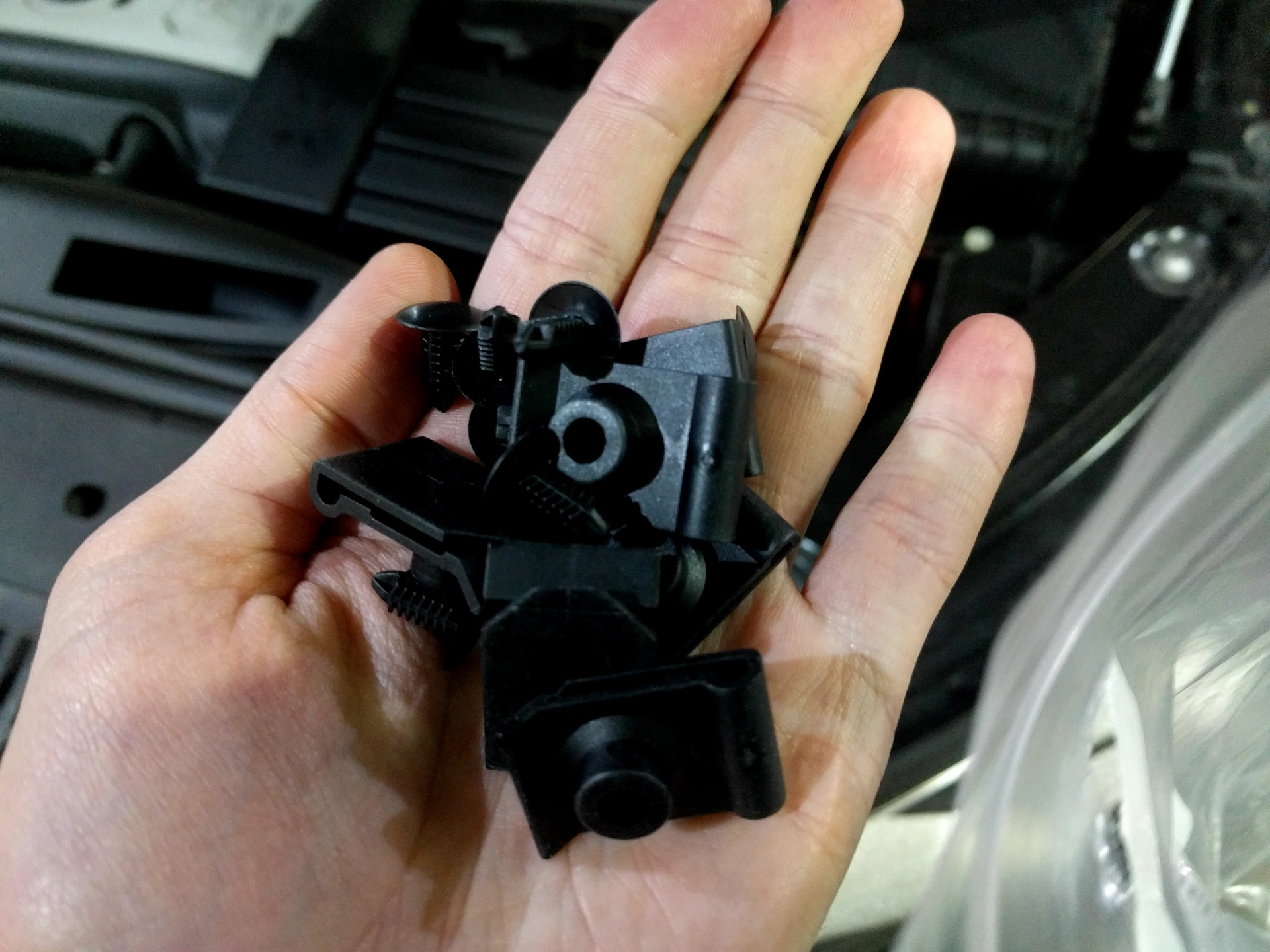

Надоела провисшая шумка капота, вроде не мочил ее, а она провисла…¯\_(ツ)_/¯
Искал решения — думал вообще скинуть и катать без нее или сделацть шумку как в этой статье, приобрести Герметон А15Л, но что-то подзабил :)
Раз наткнулся на доработку
www.drive2.ru/l/473824916337066 576
два:
www.drive2.ru/l/510949376693108998

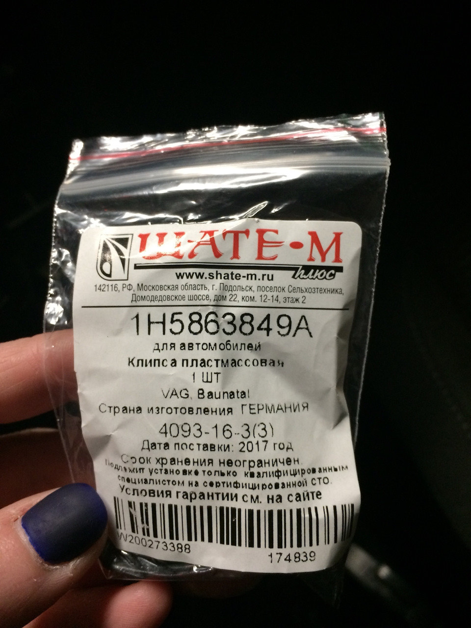

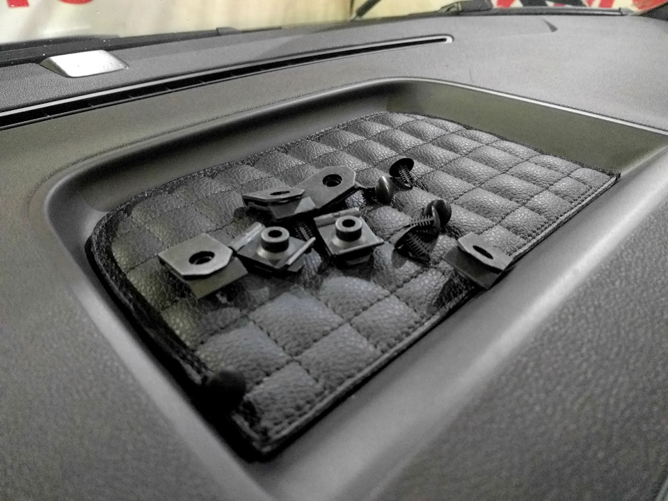

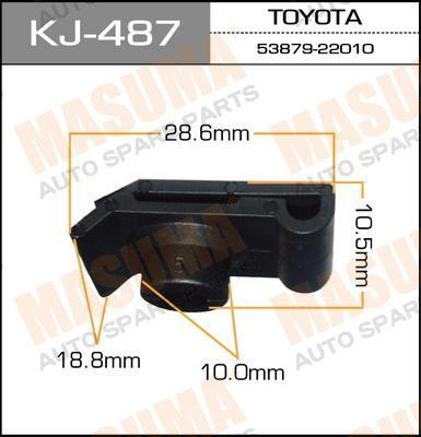

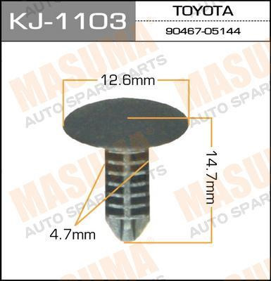

Зашел на сайт и заказал пистоны и клипсы:
⋆ клипса Masuma KJ487
⋆ пистон Masuma KJ1103
Запчасти на фото: KJ487, 5387922010
Запчасти на фото: KJ1103, 9046705144

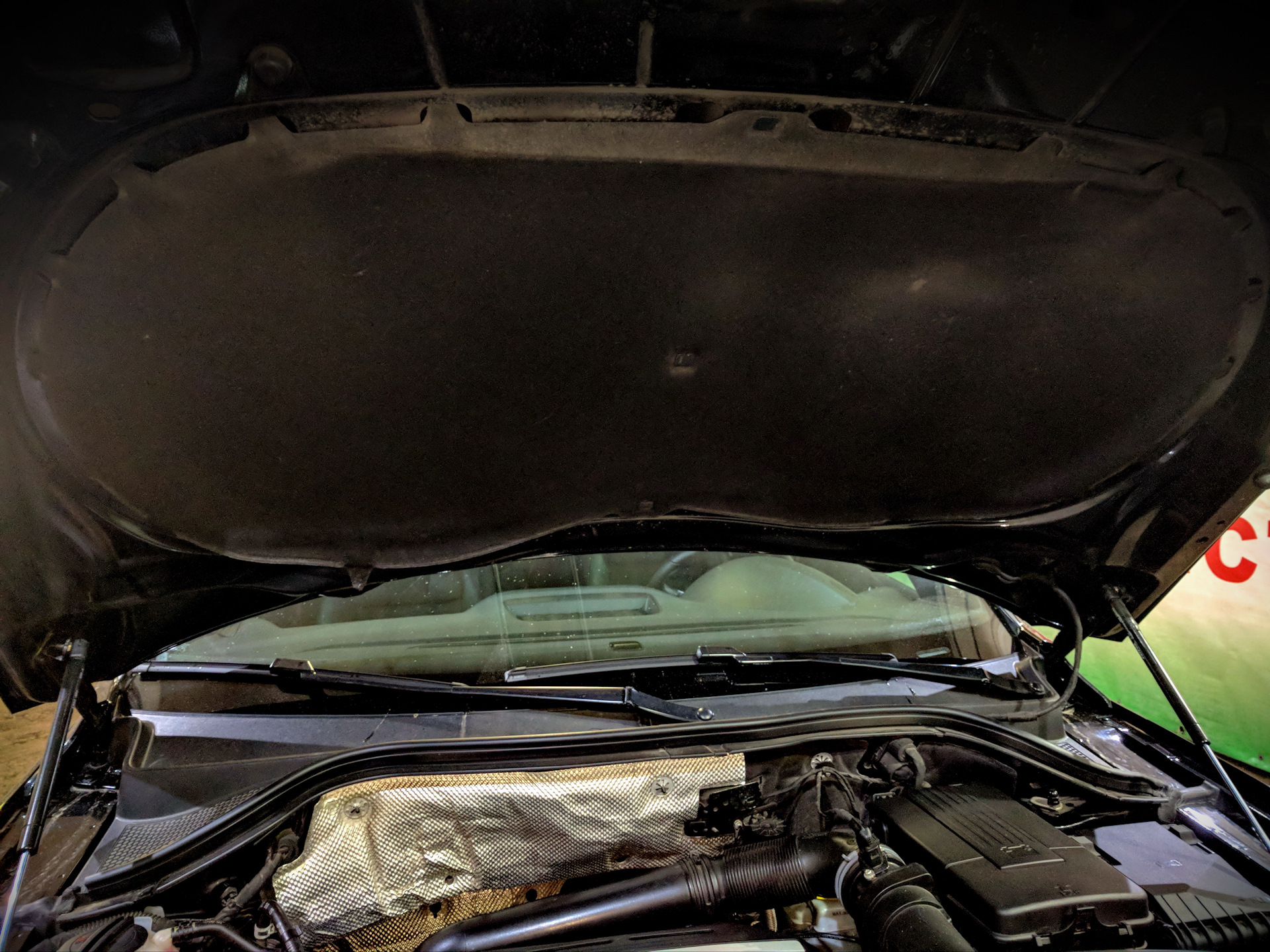

Доработка простая, ничего сложного нет.
Решил использовать только 4 клипсы, а больше нет необходимости )

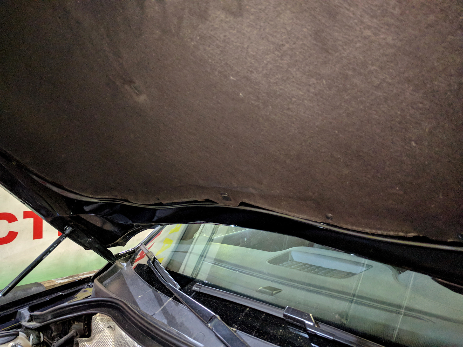

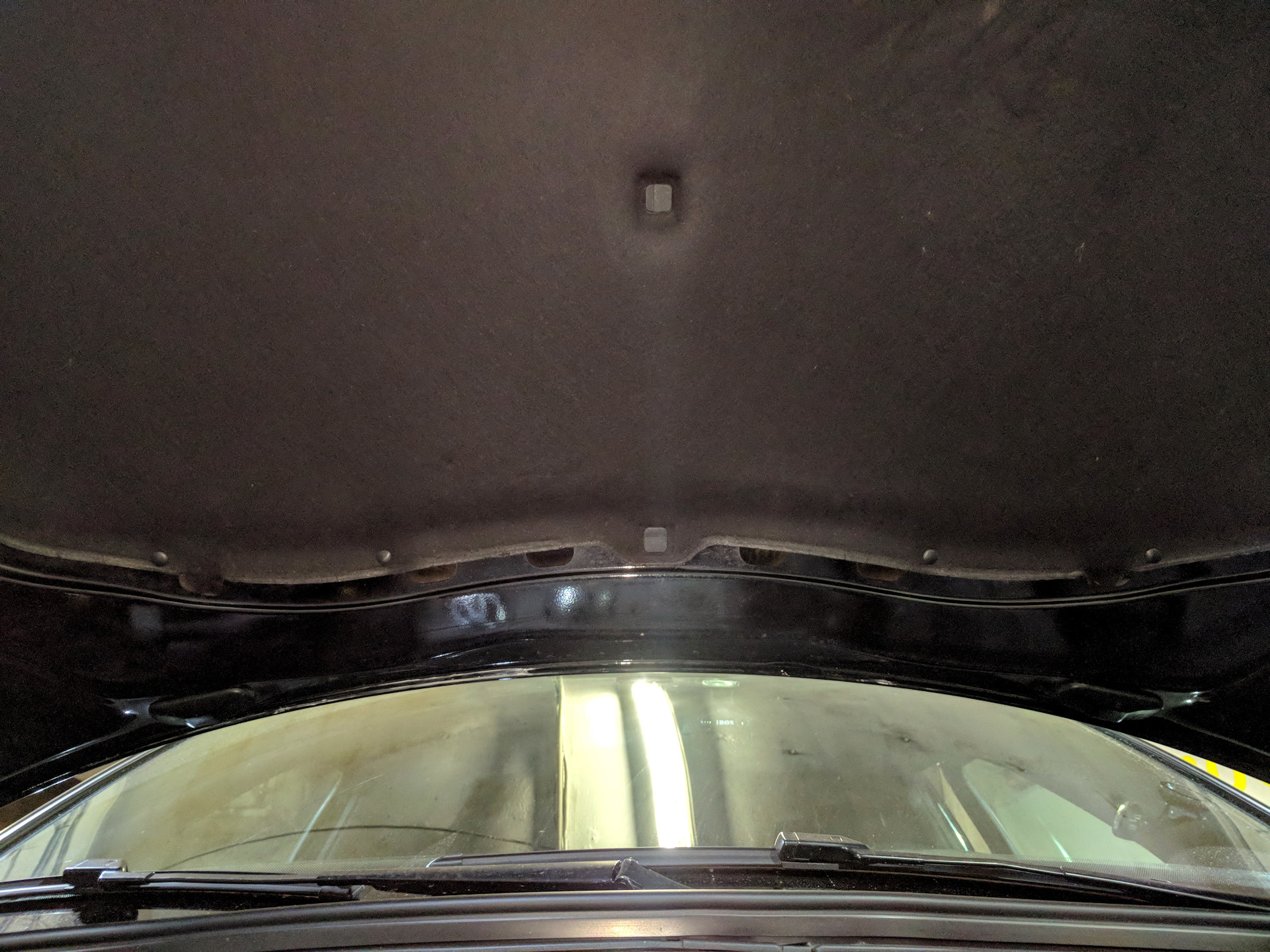

Скинул шумку, закрепил клипсы, наметил дырки для пистон и вуаля:
На этом вопрос закрыт, остатки скинул в багажник — мало ли с какой стороны еще провиснет ッ
Всем доброй ночи!

Если отверстие не сверлить то как тогда пистон вставляется
Когда начнёшь инсталляцию поймёшь) там пистоны не на сквозь, поэтому сверлить нет необходимости
Понял
Доброго времени суток! Подскажи, дырки под клипсы надо сверлить ?
Не нужно
А номерков центральных клипс нет случайно ? А то куда свои прое#ал, когда по весне ещё шумку снял по мыл
Вот нашёл фото на драйве
Спасибо

Я купил обычные пистоны слелал дрелью несколько дырочек и закрепил обшивку, главное когда сверлишь капот на сквозь не продырявить
У кого-то видел такое решение, но сверлить желания вообще нет ))
Без дырявливания я вот так сделал:
www.drive2.ru/l/503397381077729857/
Но по низу нет лепестков, а туда надо просто хомуты в тело изоляции воткнуть

Заказал KJ-487, а KJ1103. в наличии нет :( придется подбирать!
