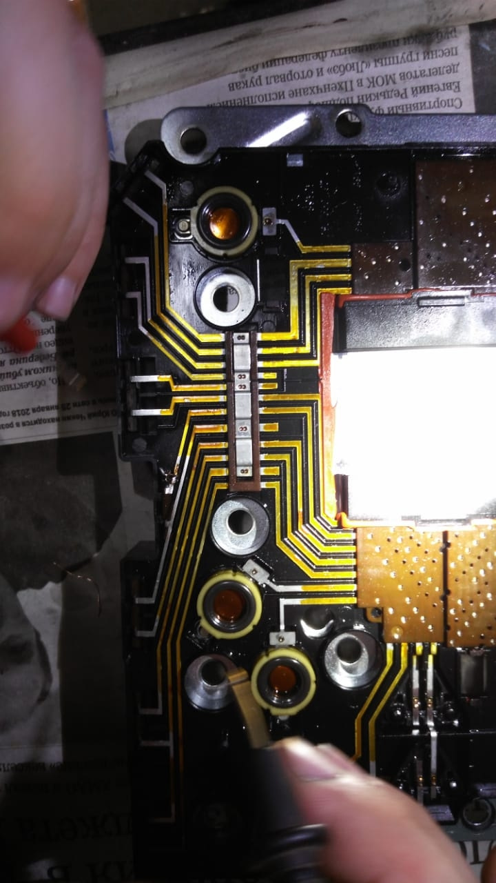

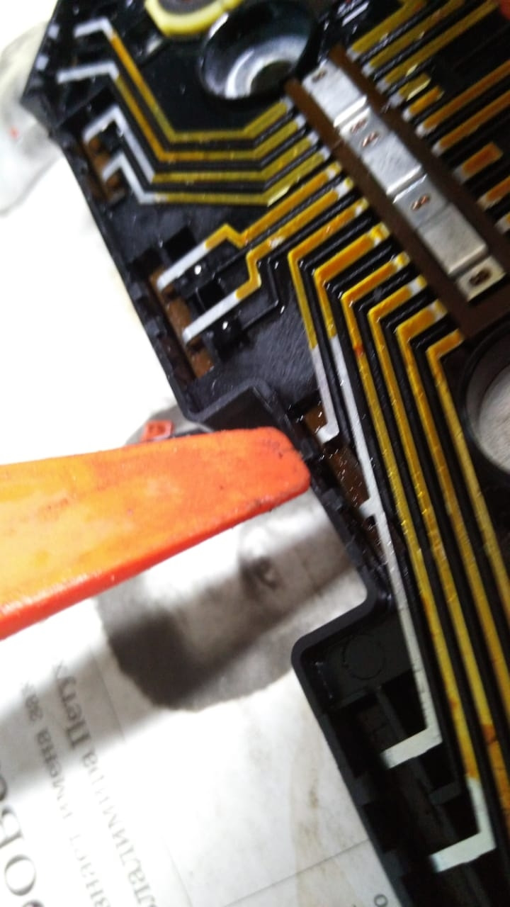

А вот дальше интереснее, на самой электросхеме стоит пластиковый чехол его снимать сложнее так как он на защелках, но немного терпения и крышка отщелкнется если ранее ее не кто не заливал герметиком. А дальше мы увидим дорожки электроплаты, и один из них лопнутый, но прозвонить лучше все чтоб больше не лазать в этот узел.
Далее человек с пояльником сотворил чудеса все пропаяв и усилив соединение
Дальше по контактам проклеили герметик чтоб было поменьше вибраций и все собрали в обратной последовательности. Залив масло приступили к испытаниям, предварительно стерев ошибки по акпп. После всех вмешательств авто поехало как с завода.
