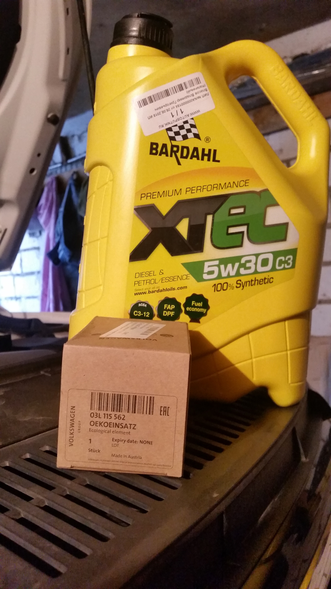

После покупки решил заменить масла везде. Сегодня на очереди ДВС. Долго выбирал какое масло будет лучше для TDI, облазил весь форум oil-club, нашел подходящее!
Код для заказа масла Bardahl Xtec 5W30 C3 — 36163
Масляный фильтр взял оригинал. Код — 03L 115 562

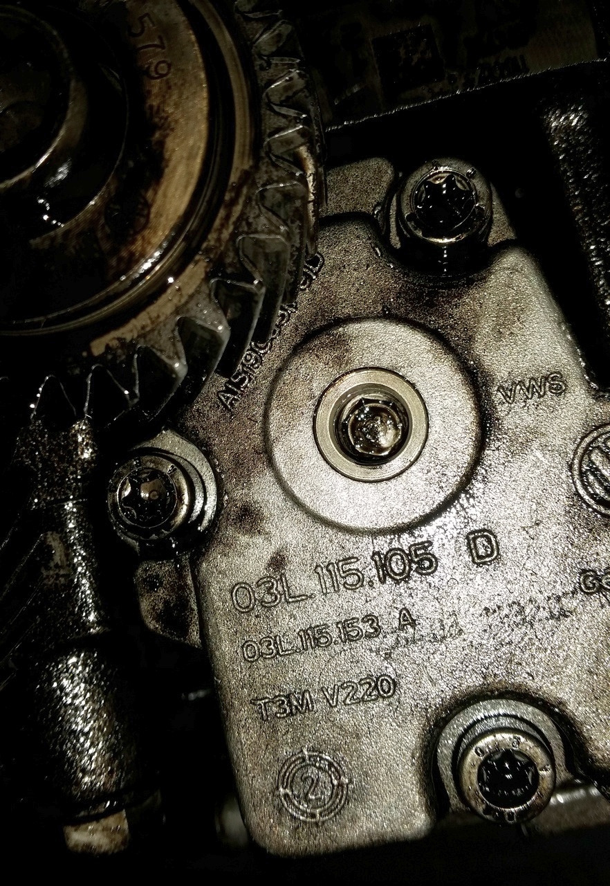

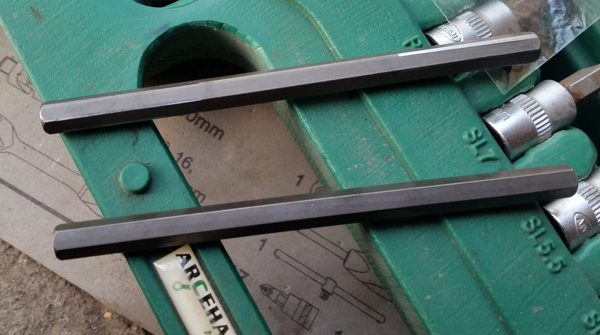

Начитавшись страстей про шестигранник масляного насоса, который может сорвать на 150-200тыс.км, и тогда насос не будет качать масло, со всеми вытекающими отсюда проблемами (проворачивание вкладышей и т.д.), решил совместить две процедуры. Замену шестигранника делал по этой инструкции. Приготовил винтик с резьбой М3, но в моем шестиграннике не оказалось отверстия! Как так-то? Фото ниже…
Капец! Что делать? Как его вытаскивать? Снимать и разбирать масляный насос — вообще не вариант! Читал, что можно магнитом его легко вытащить… Перерыл весь гараж! Все перевернул вверх дном — ни одного магнита не нашел ((((((( В этот момент — хоть плачь… Полез в сумку за телефоном — звонить кому-нибудь, чтоб магнит привезли. И увидел, что наружный карман моей сумки застегивается на магнитную кнопку! Вот так удача! Демонтировал магнитрую кнопку, разобрал ее и извлек маааааленький магнитик. Прости, сумочка…))
И вот этим маленьким магнитиком достал шестигранник.
На старом видны следы износа. Не критичные пока, но лучше заменить и еще 150тыс.км спать спокойно.
Ведомая шестерня — код VAG 03G 115 281 E

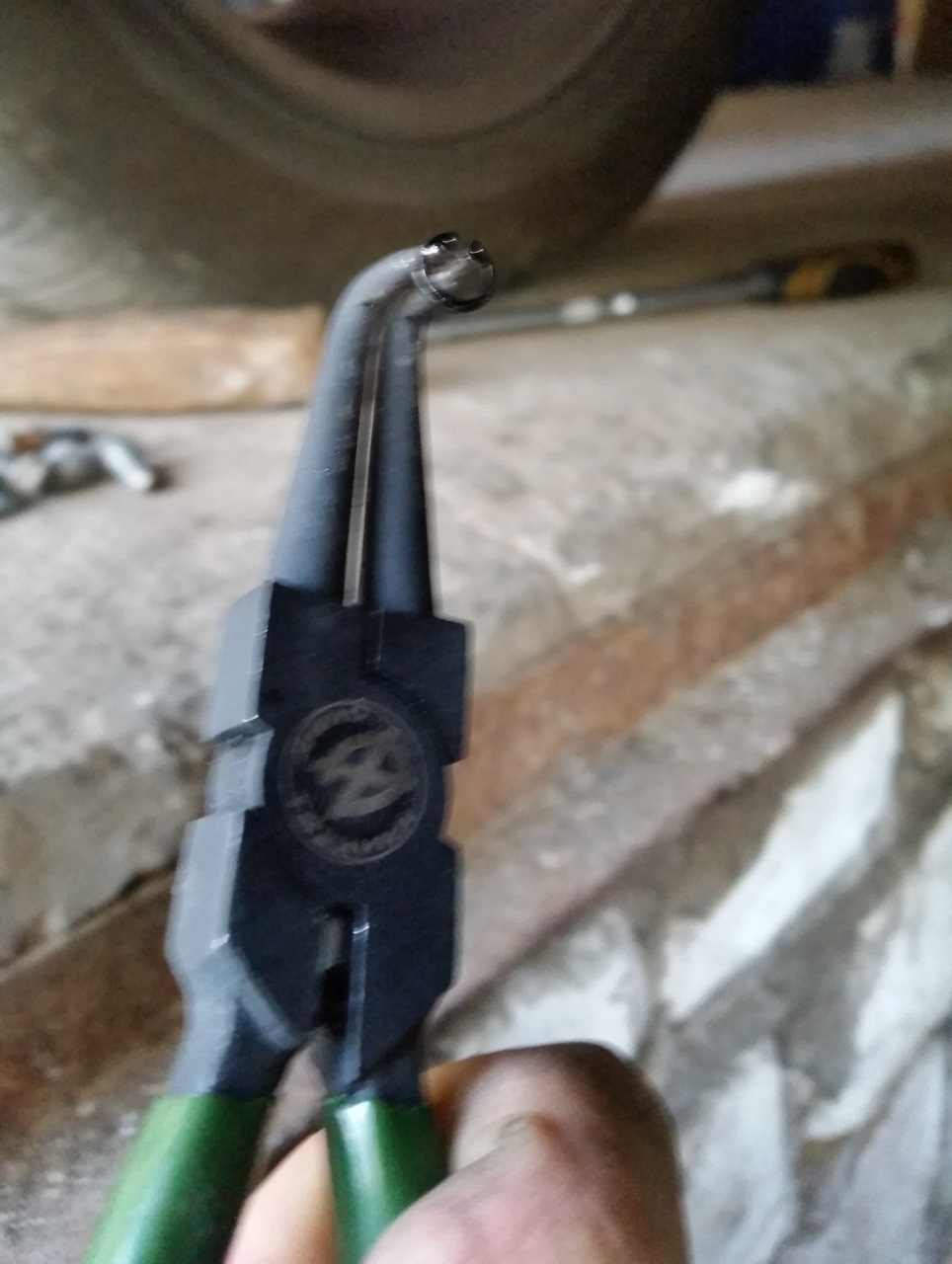

Стопорное кольцо — код VAG N012 2942
Кстати, стопорное кольцо снимал вот таким инструментом. Правда пришлось надфилем немного уменьшить диаметр щипцов рабочей части.

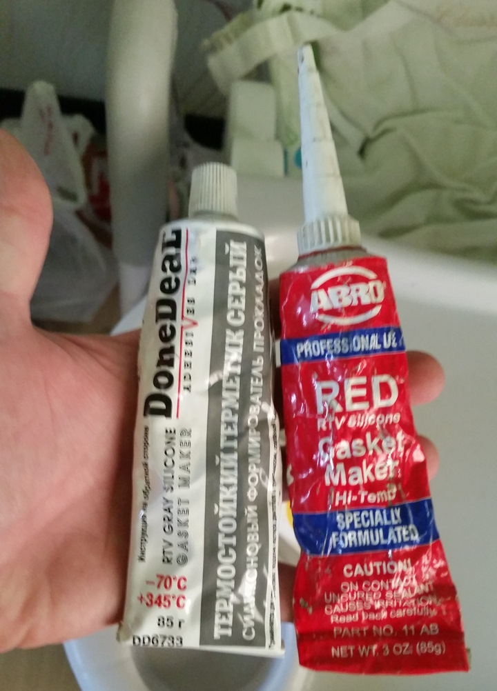

В гараже нашлось два высокотемпературных герметика:
Использовал DoneDeal DD6733 формирователь прокладок.
Приклеивал поддон по следующей инструкции (вычитал ее, когда переклеивал поддон на папином qashqai):
— после нанесения герметика на поддон выждал 20 минут;
— прикрутил поддон на несколько болтов по периметру не до конца! Только до касания герметика к блоку двигателя по всему периметру;
— примерно через 12 часов немного подтянул болты;
— еще примерно через 12 часов (всего прошли сутки) закрутил все болты без фанатизма (точное усилие не помню, да и динамо-ключа у меня нет);
— залил масло.
Все, готово! Ничего не течет

Ох Макс. зачем бардаль то? Я с бардалем этим попал на ГРМ в мерсе(
Андрюх, посоветуй получше. Но не оригинал, не мобильных и не кастрол.
andrei2687
И чтоб по цене адекват)))
Ох этот бардаль. Не покупай его, хрень это все. Ещё втридорога кряк простой с обычными присадками продают. Давыдыч всех спонтолыги сбил этой хернёй. Нет в этом масле никакой магии и в ролике они сравнивали 10w60 c обычными маслами 5w40 5w30. Для дизеля есть уйма достойных масел да ещё и малозольных специально для TDI и по цене нормальной.
Я весь во внимании. Посоветуйте, что лить в TDI с допускает 505 и 507?
На дизель 504й допуск идёт.
Вы что-то путаете. Для CLJA 2.0 TDI без сажевого фильтра идёт 505, 507.
Так какое масло лить?

Не по делу столько игрались с герметиком))
Эта инструкция от производителя. Проверил лично на другом авто — работает!
Зачем "изобретать велосипед"?)
Намазал герметик Victor Reinz, подождал 5 минут и шлепнул поддон — работает! Зачем столько ждать?)))
Я никуда не спешил))

Какая то странная технология нанесения герметика, он схватится через 30 минут, а тут его начинают плющить, ну хрен знает…
