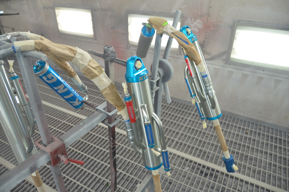

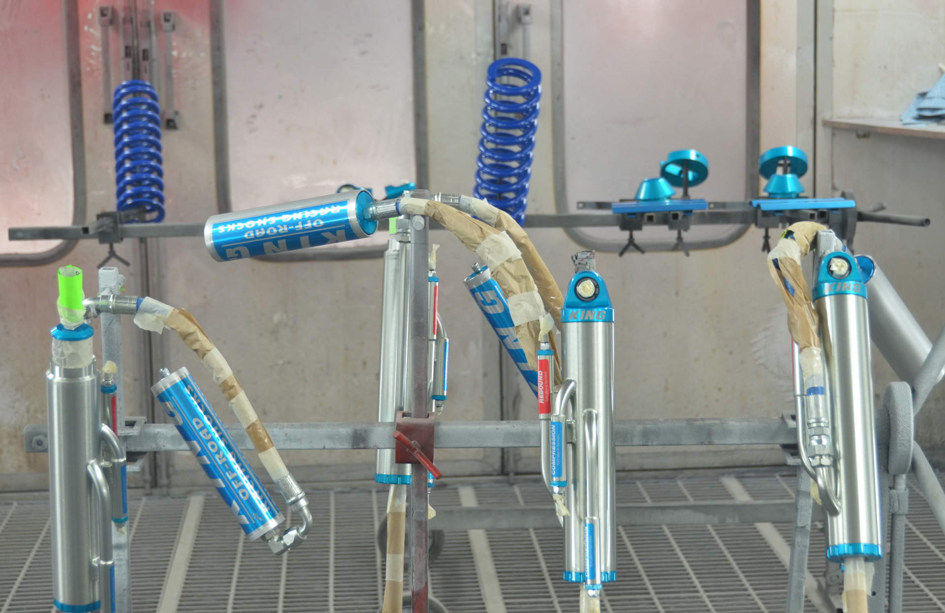

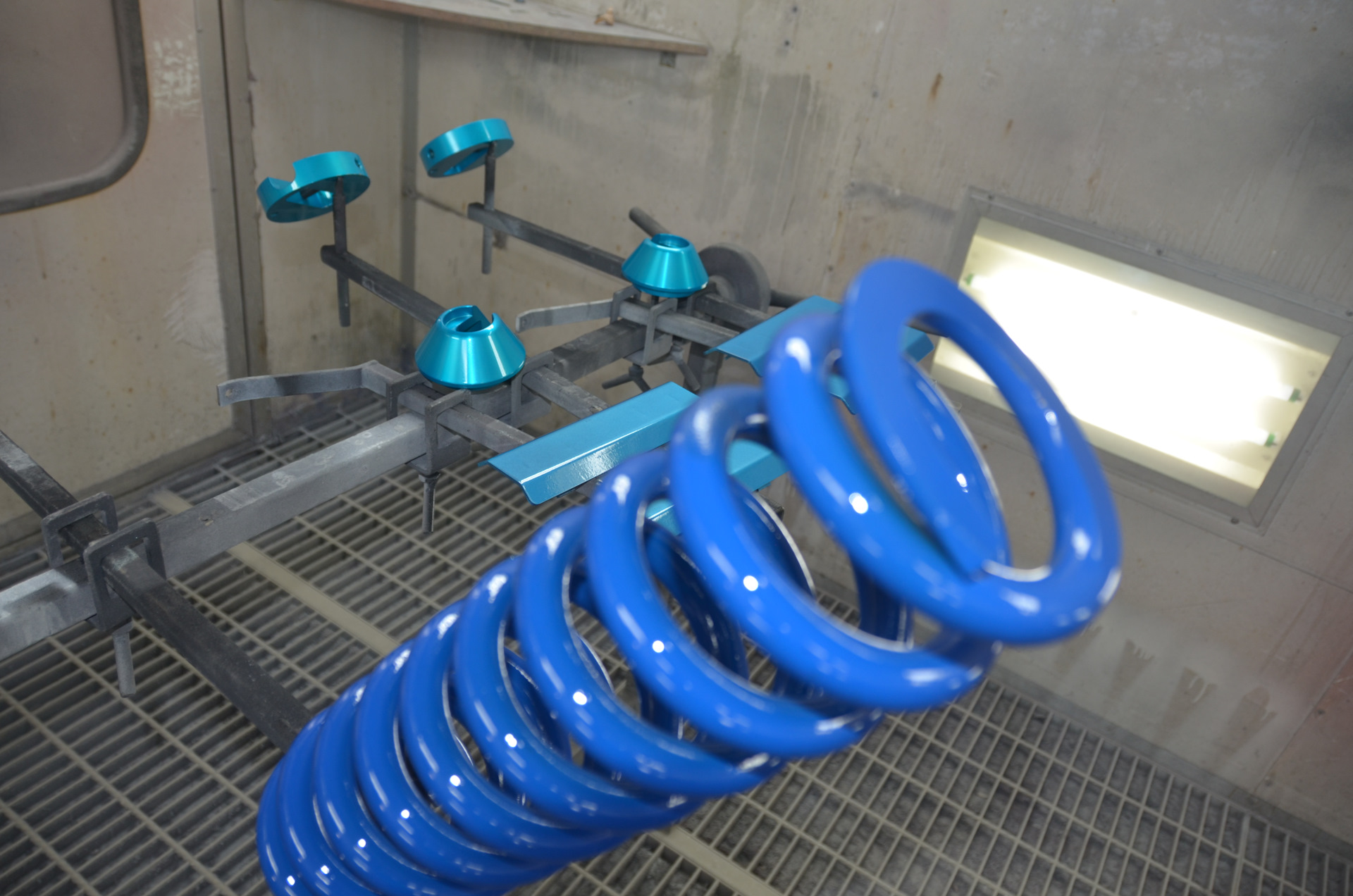

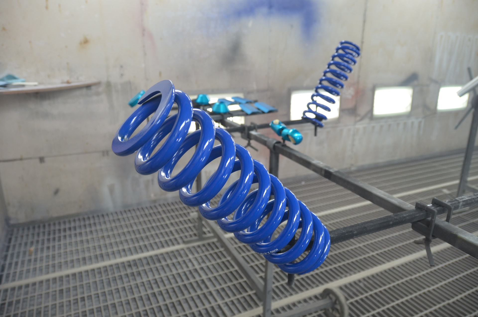

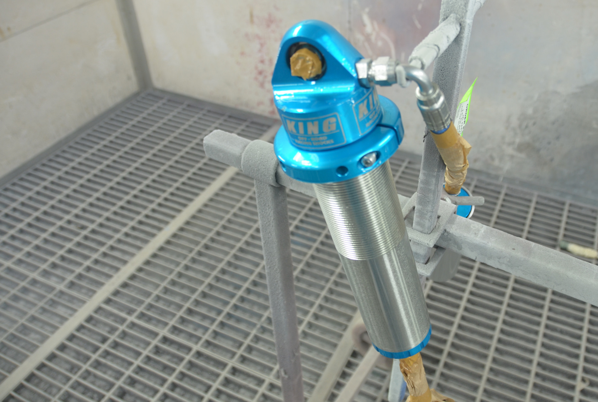

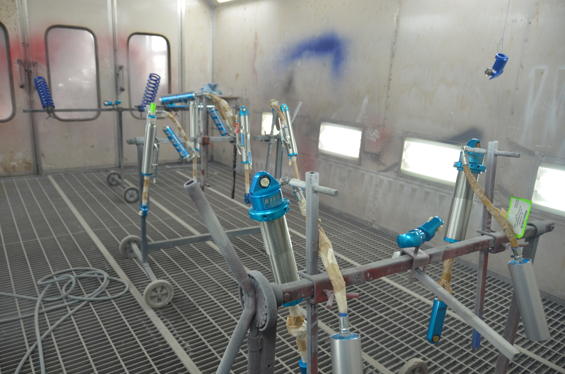

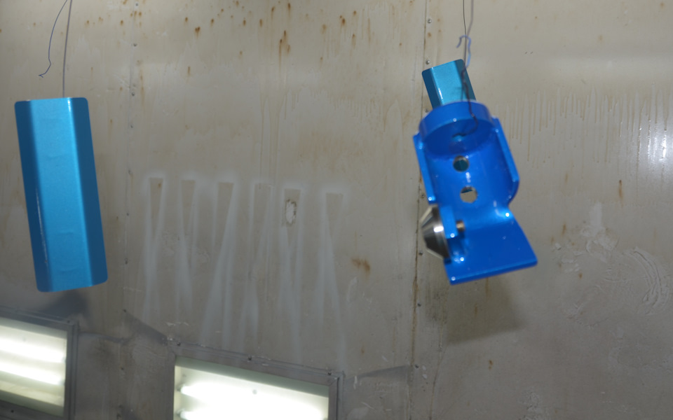

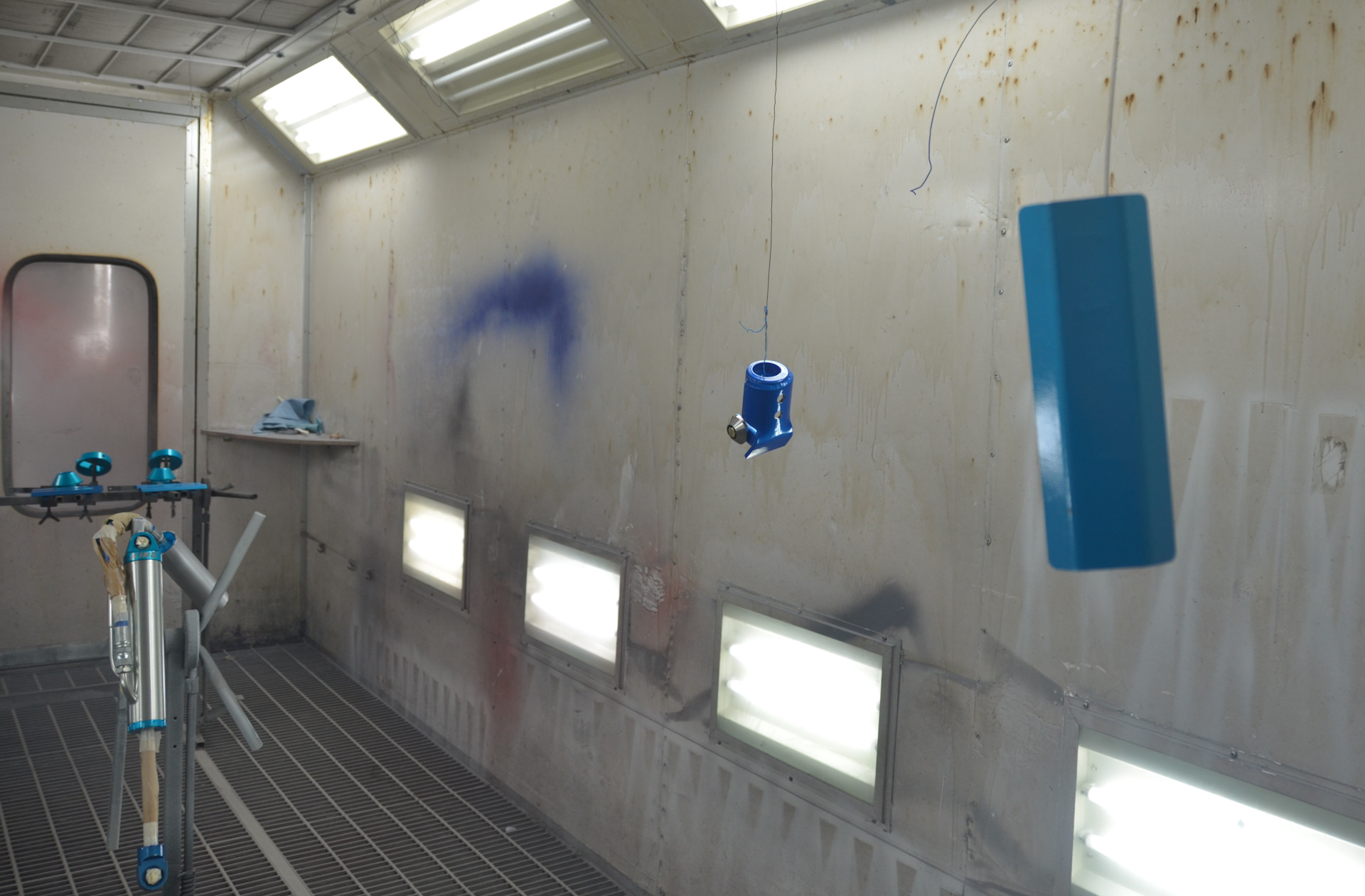

Кратеньно, но по существу, сделал архи важное и не обходимое — покрыл амортизаторы и пружины полиуретановым лаком Glazurit 923-666 (благо и покупать не пришлось т.к. он остался после покраски машины и мотоцикла)
Не знаю от чего, почему и чем руководствуется производитель Кингов, но аморты ужасно корродируют и после первой зимы теряют эстетическую привлекательность — это за такие то деньги (?), но у меня свой взгляд и подход к качеству и эстетической составляющей … Поэтому зная о проблеме я пытаюсь ее решить, сколько продержится лак я не знаю, но уж сожалеть о том что была возможность сделать что то для их защиты ЯВНО НЕ ПРИДЕТСЯ ))))
P.S. Я еще все фитинги обработаю прозрачным антикором поверх лака, так на всякий ))
