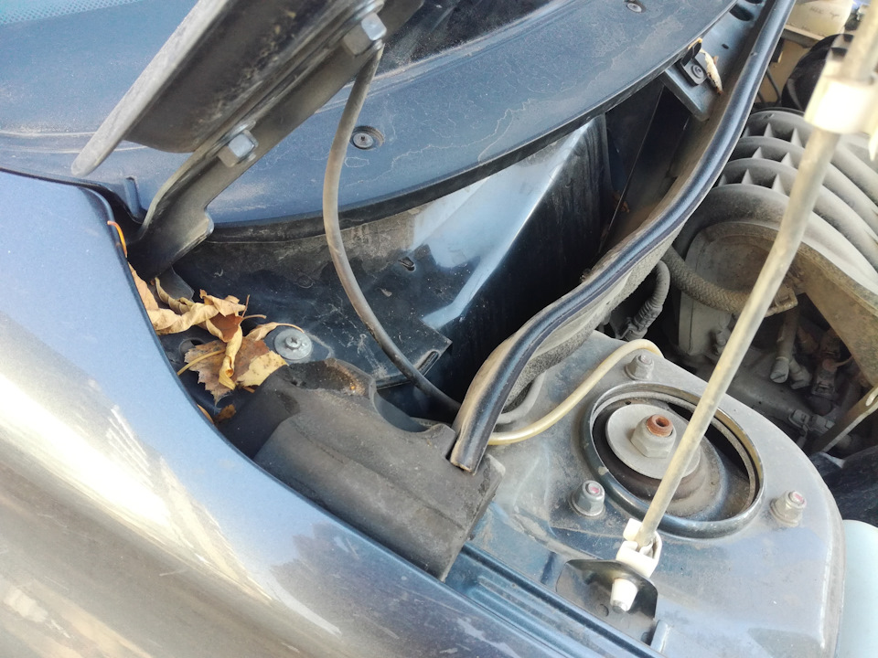

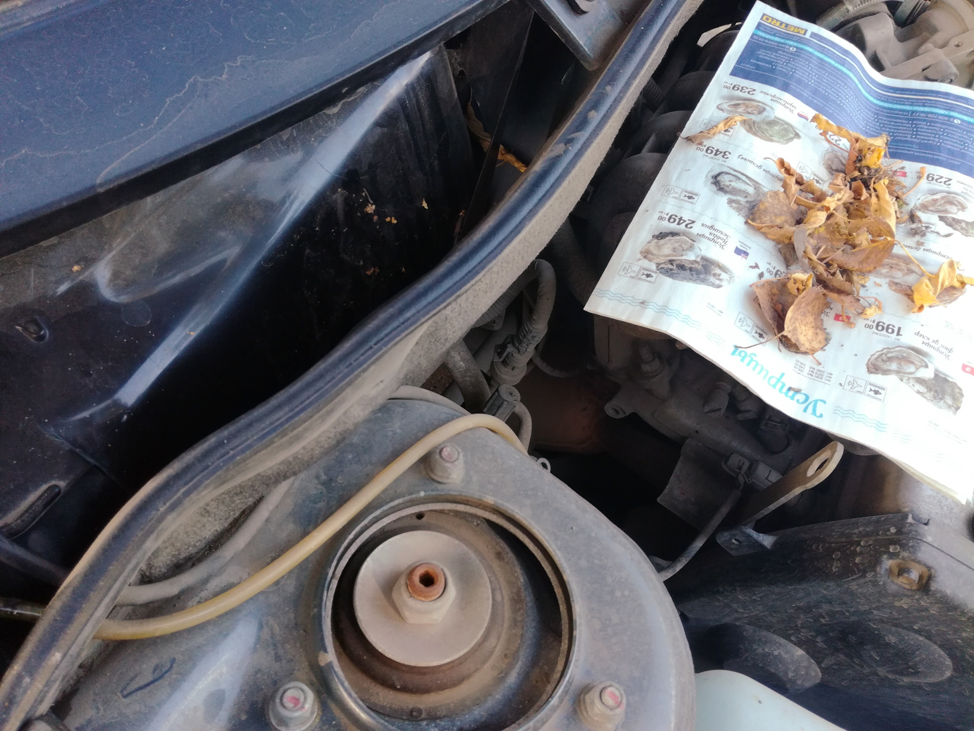

Переодически вытаскиваю от сюда килограммы листьев и грязи… Причем на противоположной стороне где привод дворников столько хлама нет. Там отверстие дренажное больше. А тут даже рукой не пролезть. Не разбирать же…

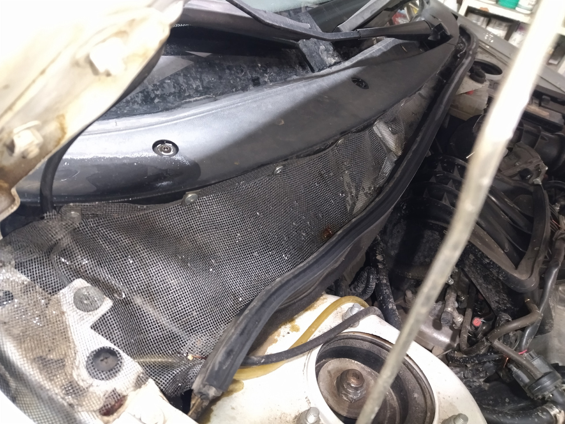

С двух кусков москитной сетки, поменять фильтр салона открутить пару саморезов не проблема, второй край под уплотнитель и главное литва не падает вниз крыла и не гниет все это дело там.

Клеят уплотнитель на капот. И всё. Можно на жабо
Уплотнитель от мусора — это понятно. А вот, совсем бы эту дыру чем-нибудь закрыть? А то выглядит, как-будто сняли и забыли прикрутить)
Жабо от гранты фл ставить
для удаления этого мусора, всегда использую пылесос… Он на многих заправках есть, да и обыкновенный, бытовой, подойдет, если там сухо…
Дык вот и не сухо в основном.
Сверху листья, снизу грязь.
Ну тогда промышленный ( на тех же заправках) они влаги не боятся, да и некоторые модели бытовых тоже не боятся всасывать влажный мусор…
Проблема легко решаема: www.drive2.ru/l/484839823824126428/
Спасибо, дельно!
Меняю салонный фильтр раз в пол года. Листочки есть, мало, фильтр пыльный.
Только аккуратненько :))
Так вдунь
Заеду на самомойку, вдую.)
