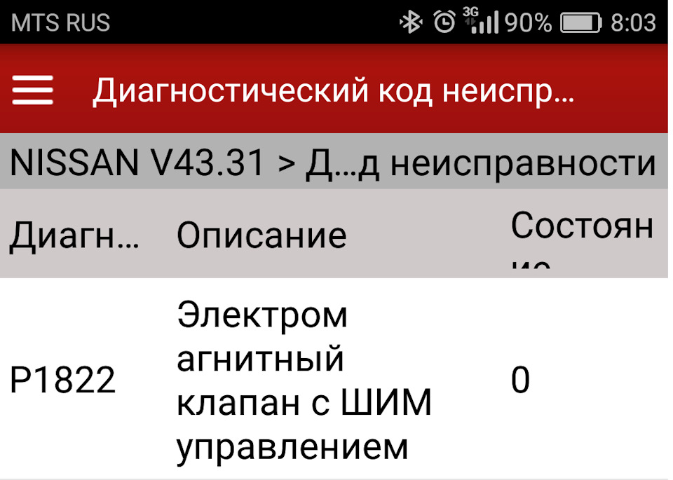

В августе столкнулся с периодической ошибкой 4WD (режимы раздатки не показывает). Диагностика лаунчем показала P1822

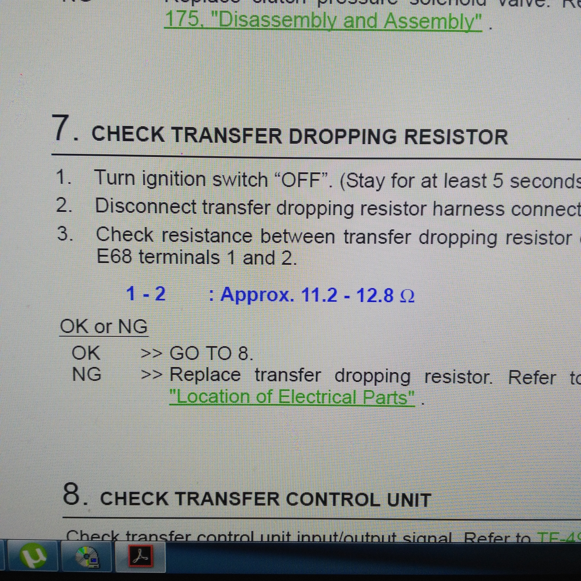

Открываем ESM по раздатке и ищем описание ошибки и перечень проверок.
Выясняется — резистор нужен для корректного управления соленоидом раздатки.
Один из пунктов проверки — проверить сопротивление нагрузочного резистора.

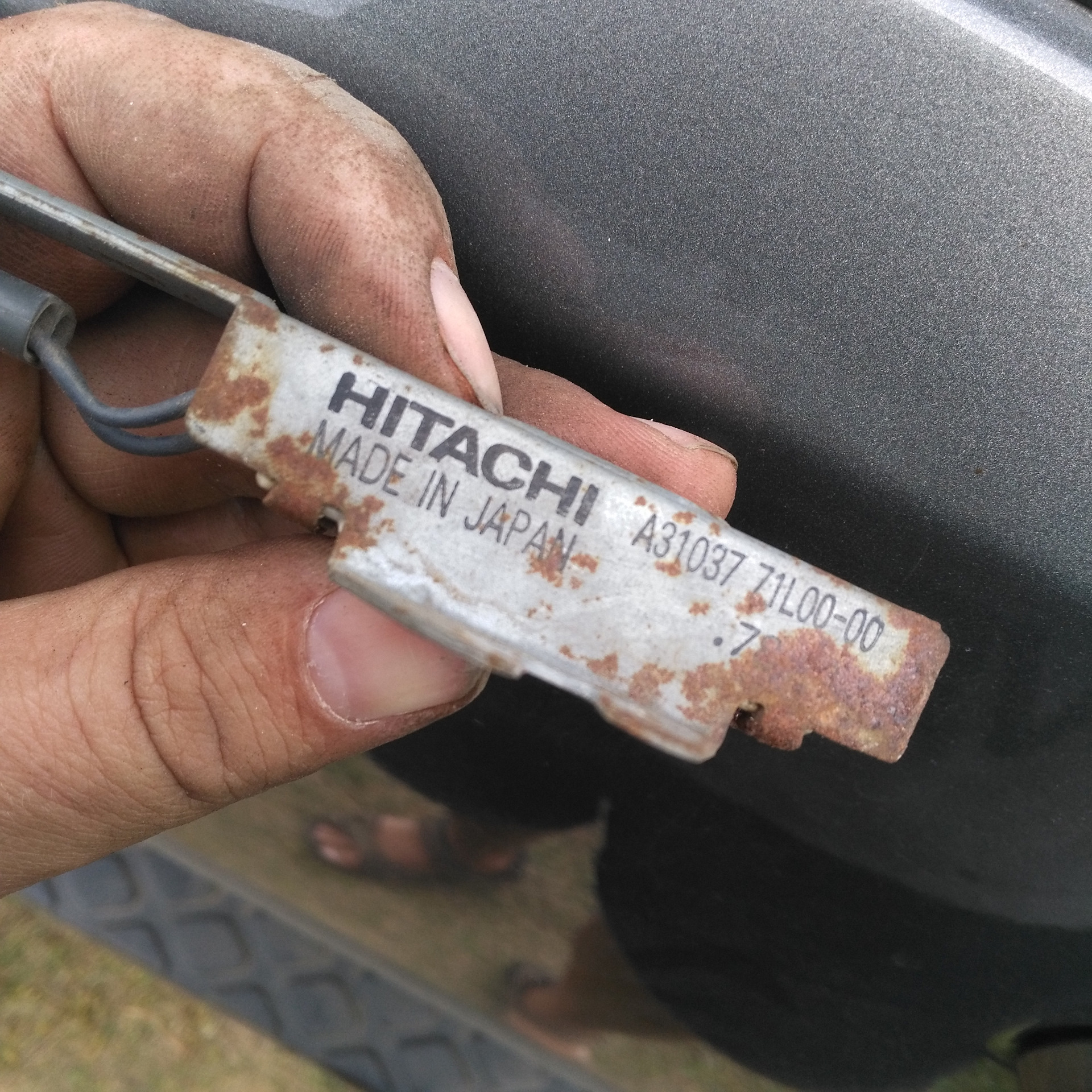

Живет это чудо-юдо под кронштеном блока АБС. Не снимая кронштейн снять резистор не получилось.
Нужно
-снять разъем с блока абс
-снять корпус воздушного фильтра
-снять кронштейн блока абс без демонтажа блока ( самый секс )
Измерение сопротивления показало значение 220 кОм. Керамический корпус в трещинах.
Открываем букварь
Видим что отличие в тысячи раз.

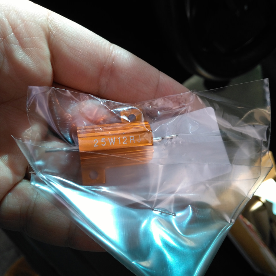

3) впаять новое силовое сопротивление
Я выбрал вариант номер 3. Стоимость 300р с доставкой через Евросеть, мощность 25 ватт.
