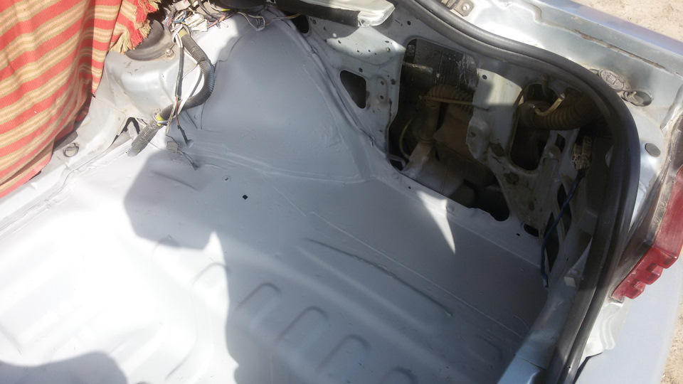

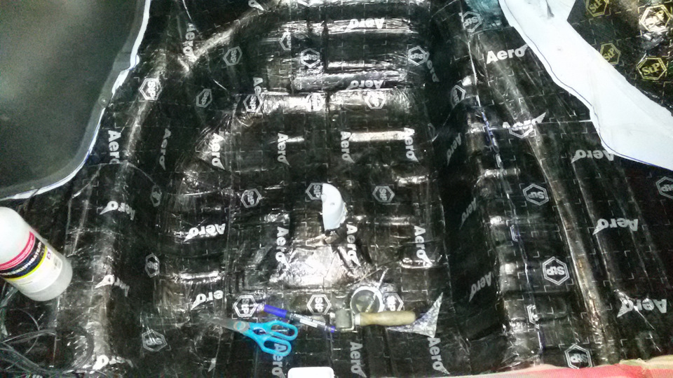

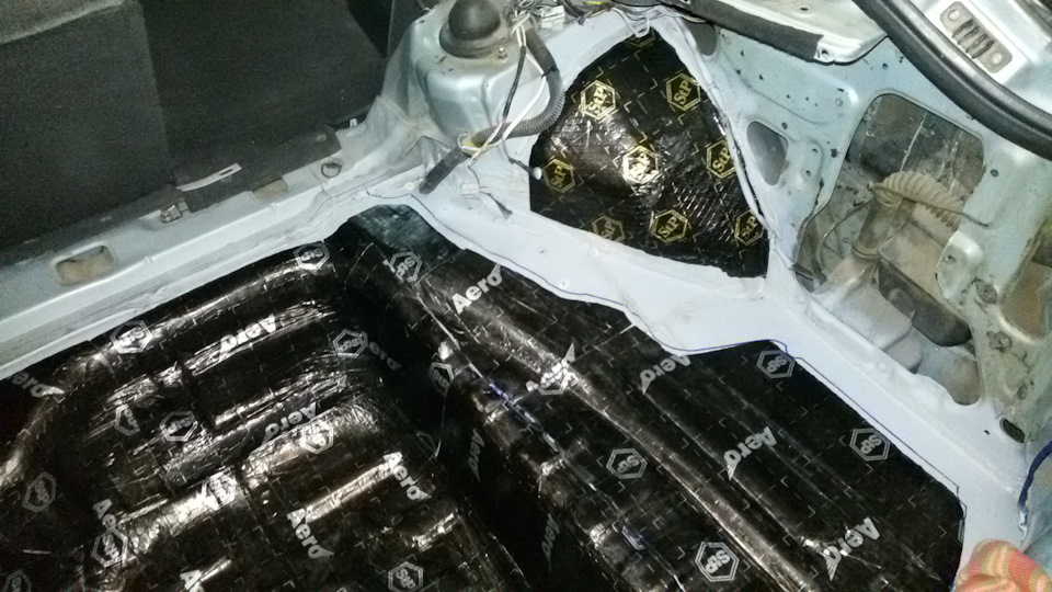

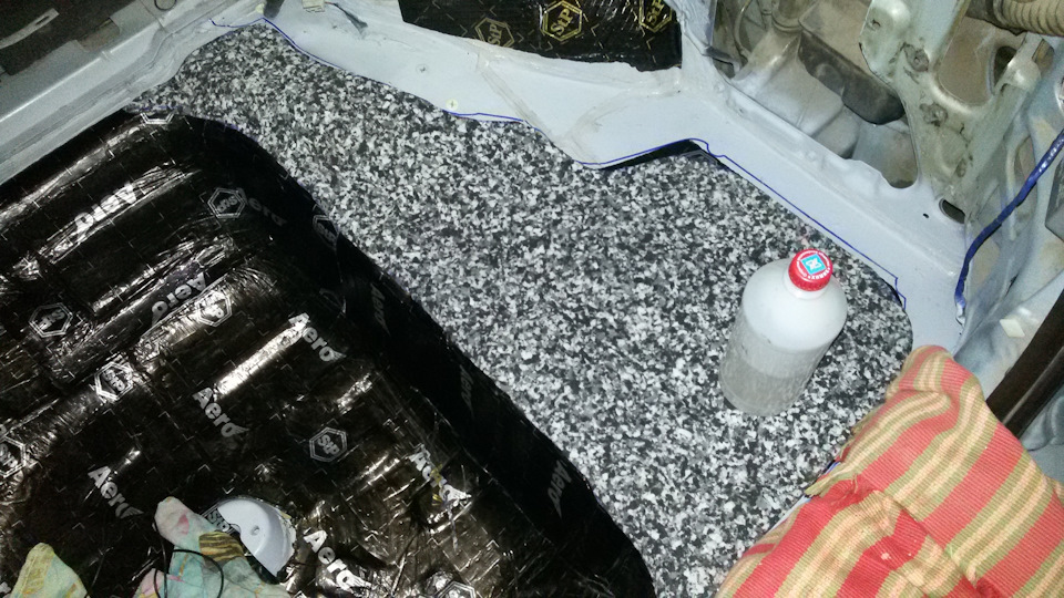

Всем привет. Всё что я не сделал по лету — это шумка багажника. Но в последние 2 недели на выходных я решил уделить этому процессу внимание. Поначалу всё очистил покрыл места ремонта кислотным грунтом, поверх акриловым и затем эпоксидным. На арки закатал бимаст бомб затем блэк тон 4 и оставшийся биппласт премиум 15мм для пробы 3-м слоем. Тазик закатан виброй стп аэро плюс, на этом и решил остановиться. Днище около тазика закатано аэро плюсом, блэк тон 4 и ниоз блок 2. Все карманы пролил раст стопом и сварочные швы промазаны шовным герметиком и пролиты раст стопом.
