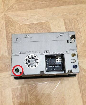

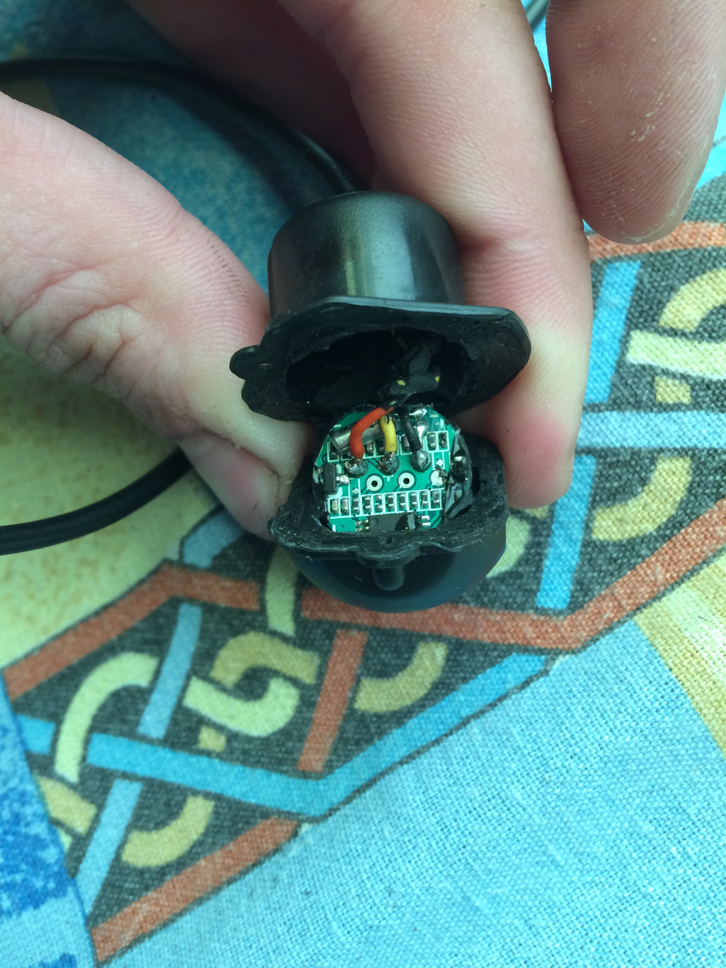

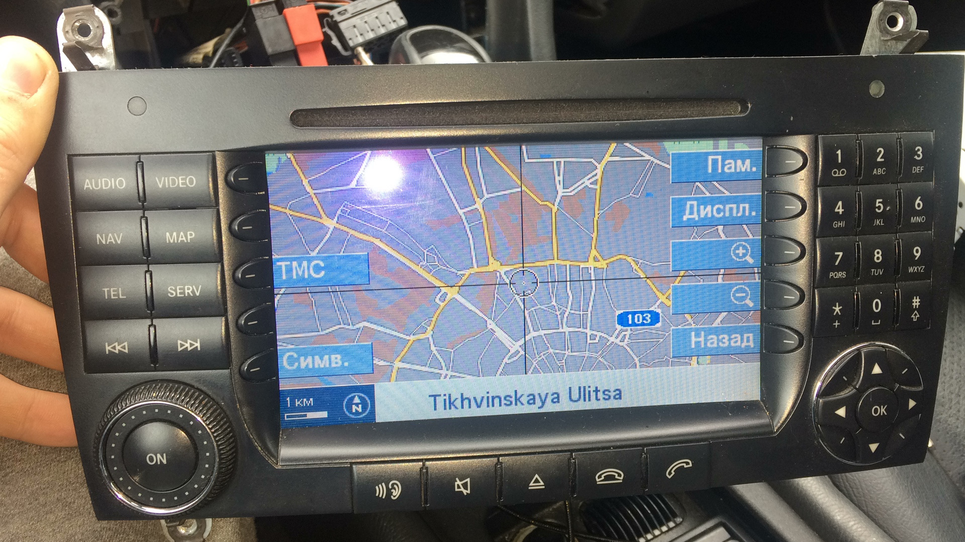

В общем все что хотел более менее получилось… Благодаря помощи denisterentev удалось записать диск с навигацией и поставить русский язык на ntg, далее была куплена дешевая китайская камера заднего вида и старухой закодирована ее активация при включении задней скорости( камеру подключил просто на разъем тв-тюнера

нужно и себе будет запилить камеру заднего вида))
а где включается данная функция?
В кодировках старом rear cam вроде
в магнитоле?)
Да в блоке магнитолы
Каким образом диск записали? И карты где скачивали?
скачал несколько образов на просторах интернета, записал на самой низкой скорости, только если привод не с первого раза диск увидел не советую продолжать
Записывали на rw или r?
r

Крутяк вообще! Теперь и команд с навигацией и камера!
Только вот по России она практически не работает.
