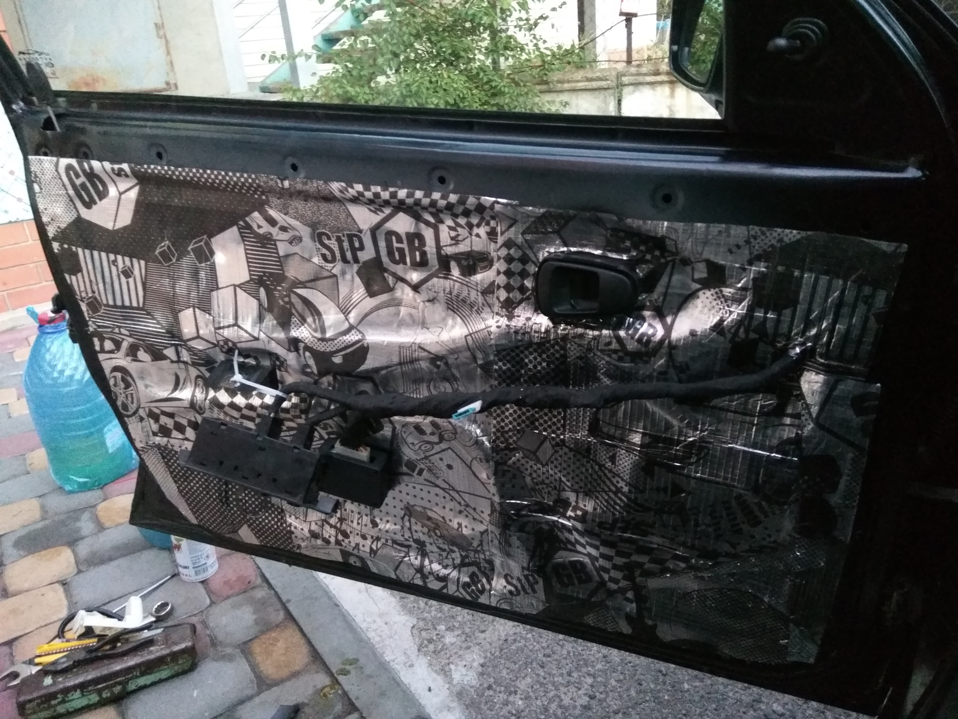

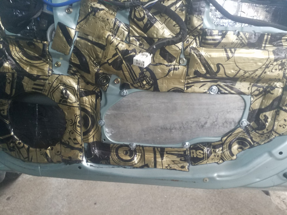

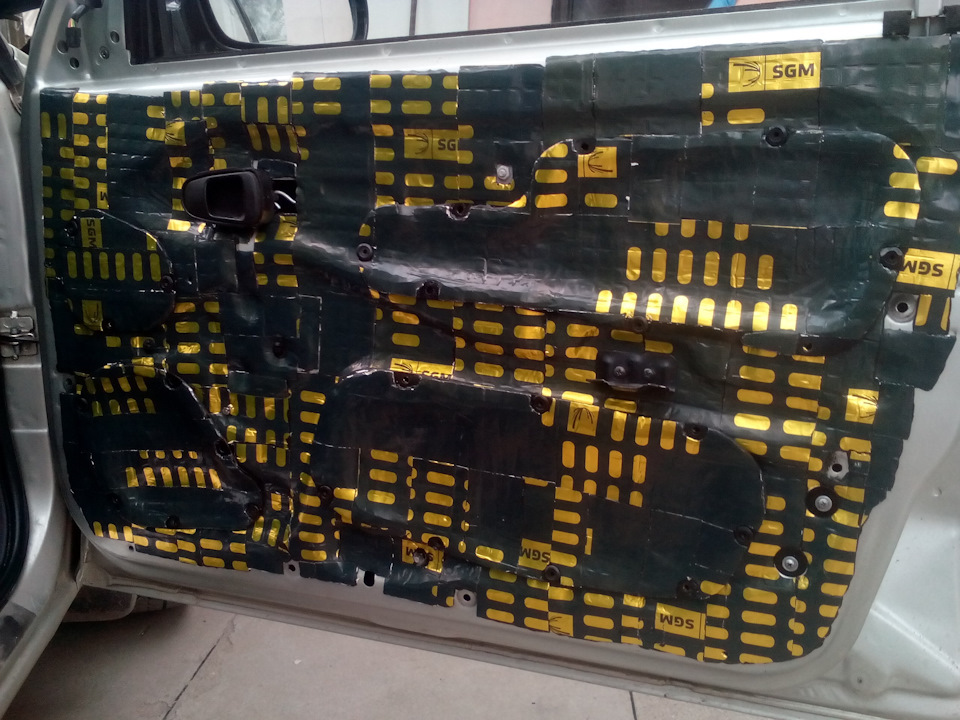

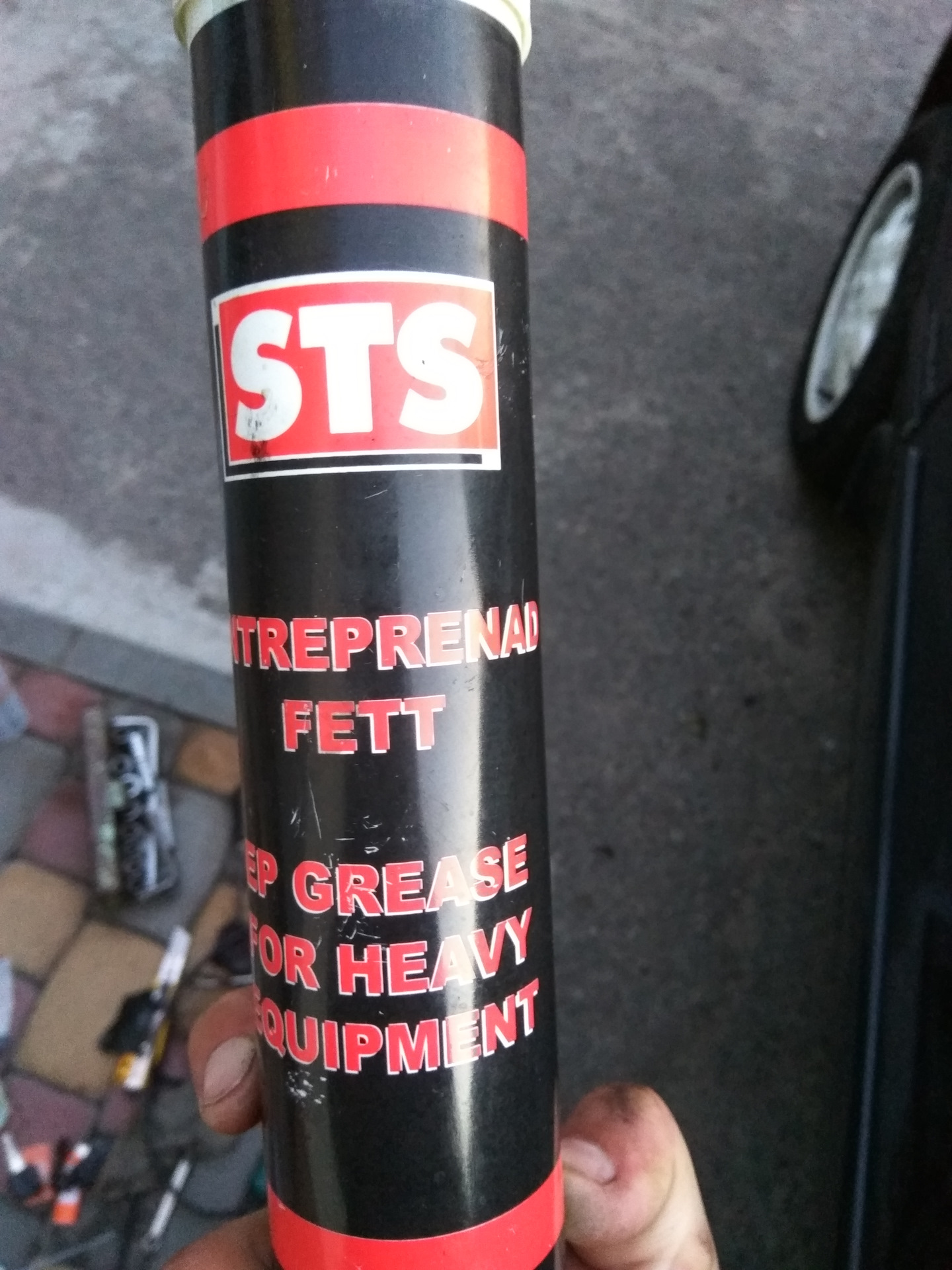

Покажу, как я делаю шумоизоляцию дверей. Задача не сложная, но если все делать более-менее тщательно, то времени занимает очень много.

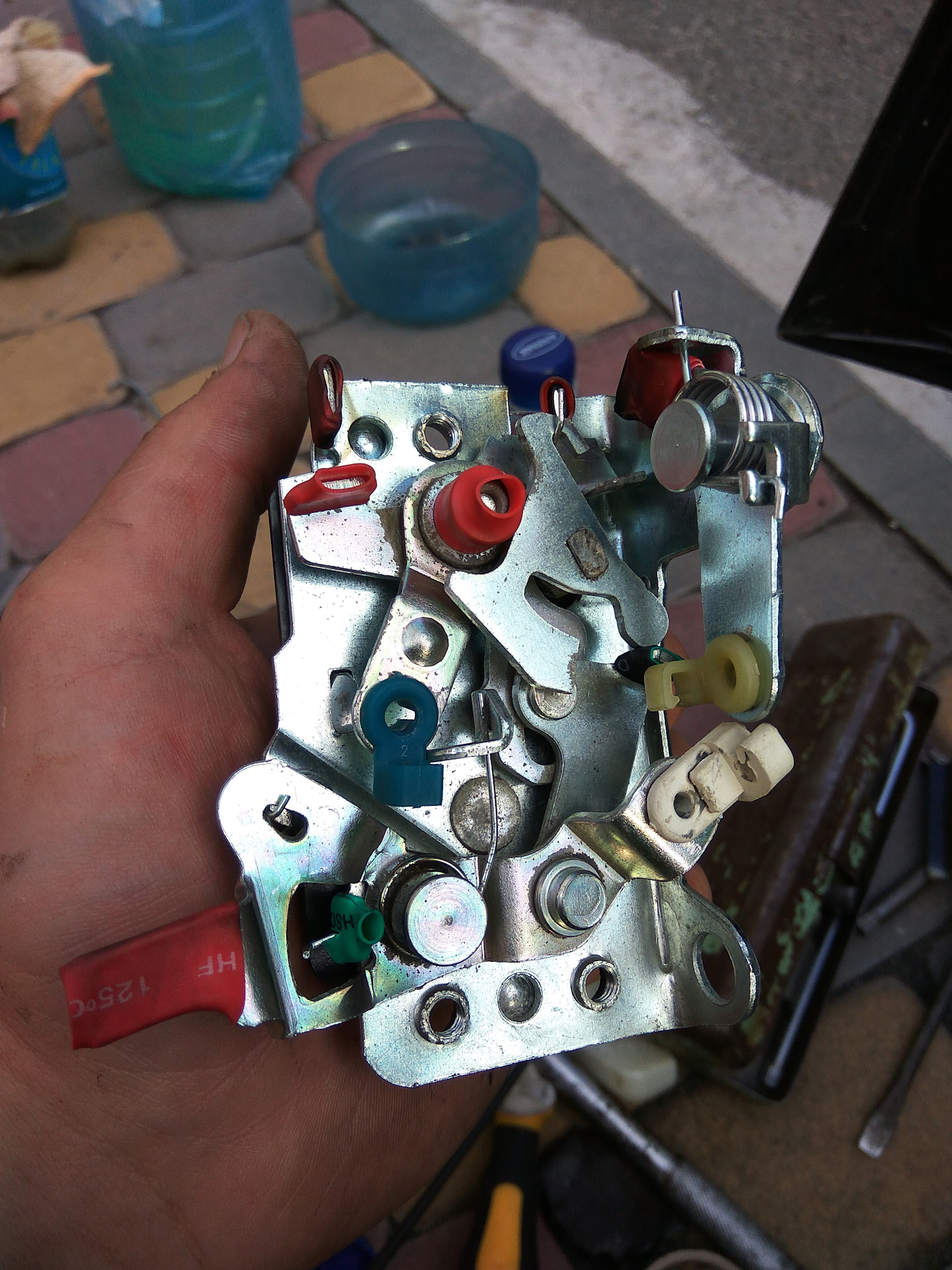

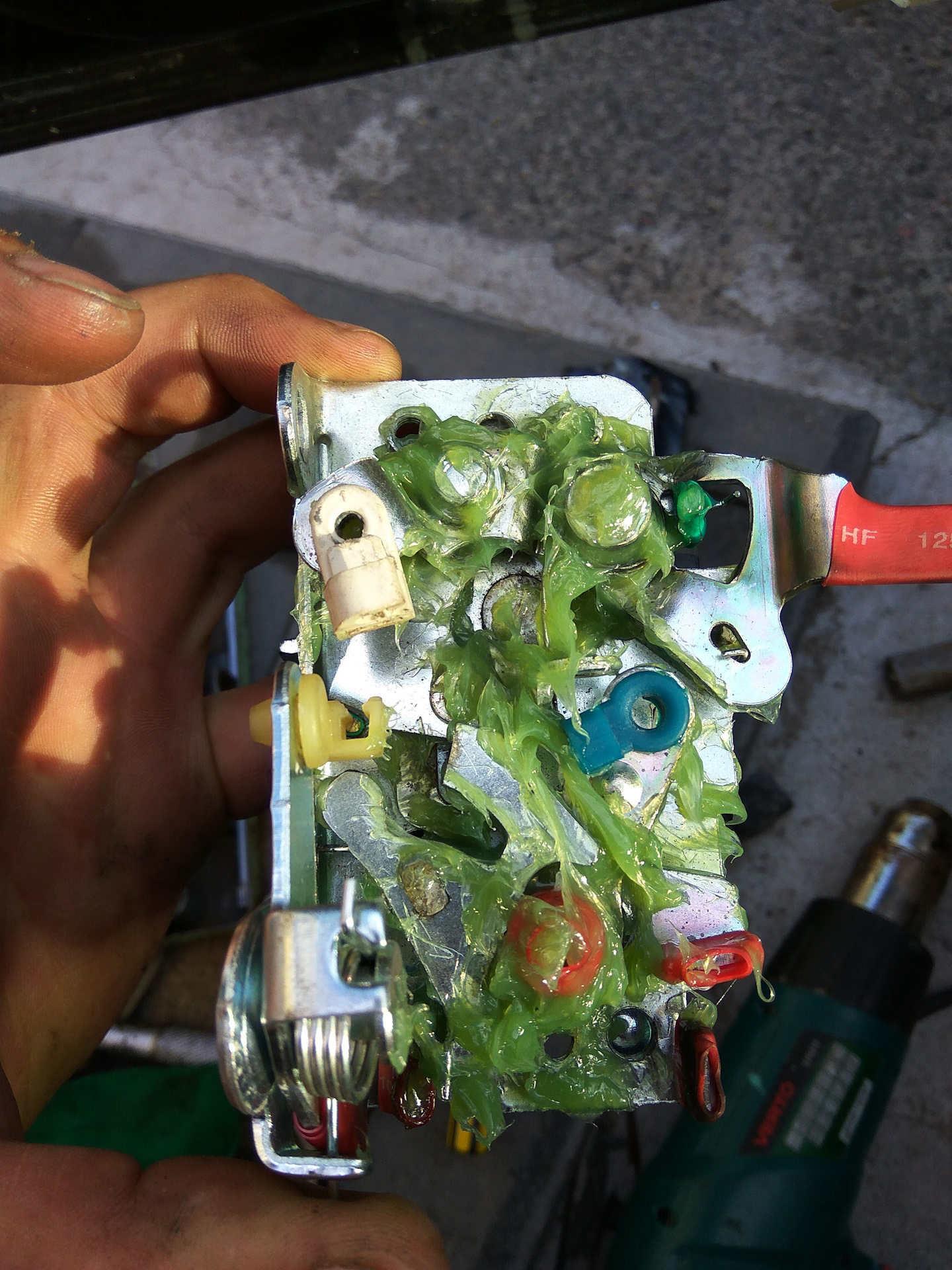

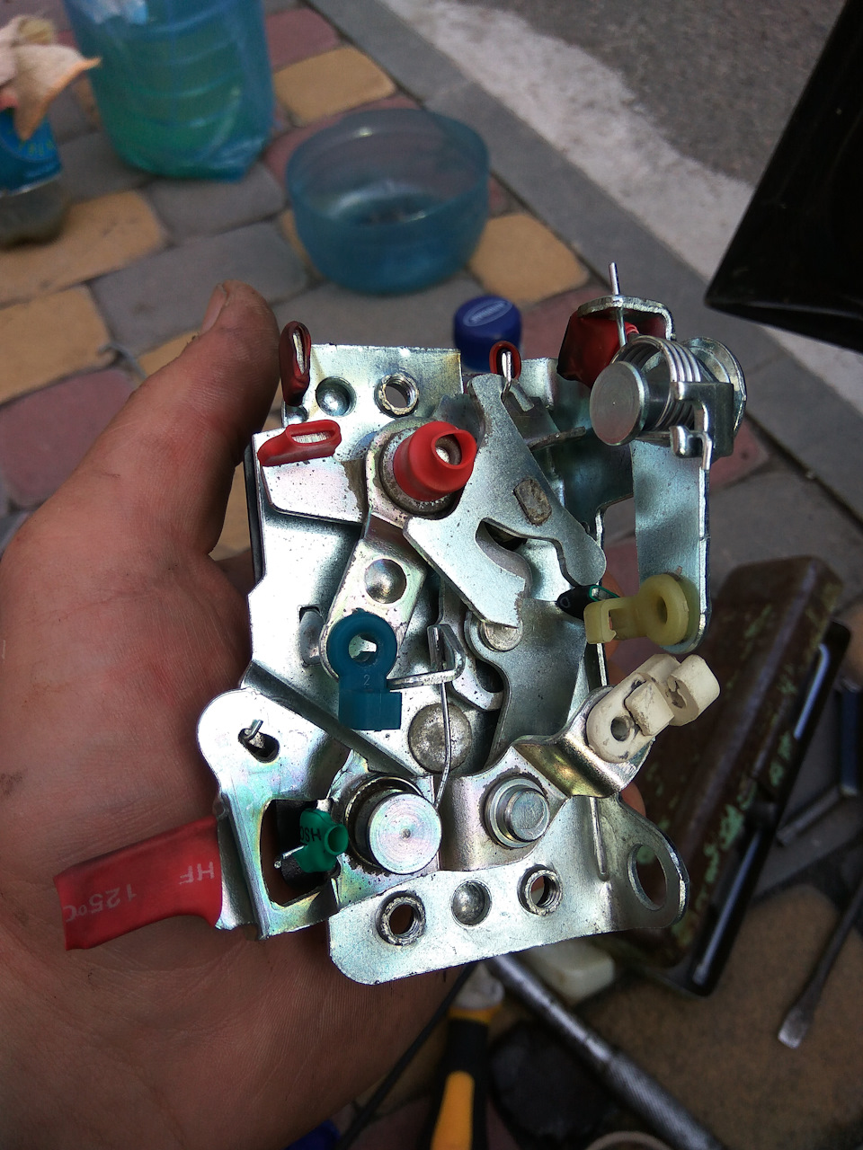

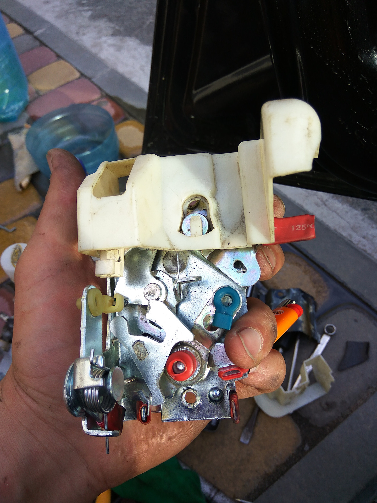

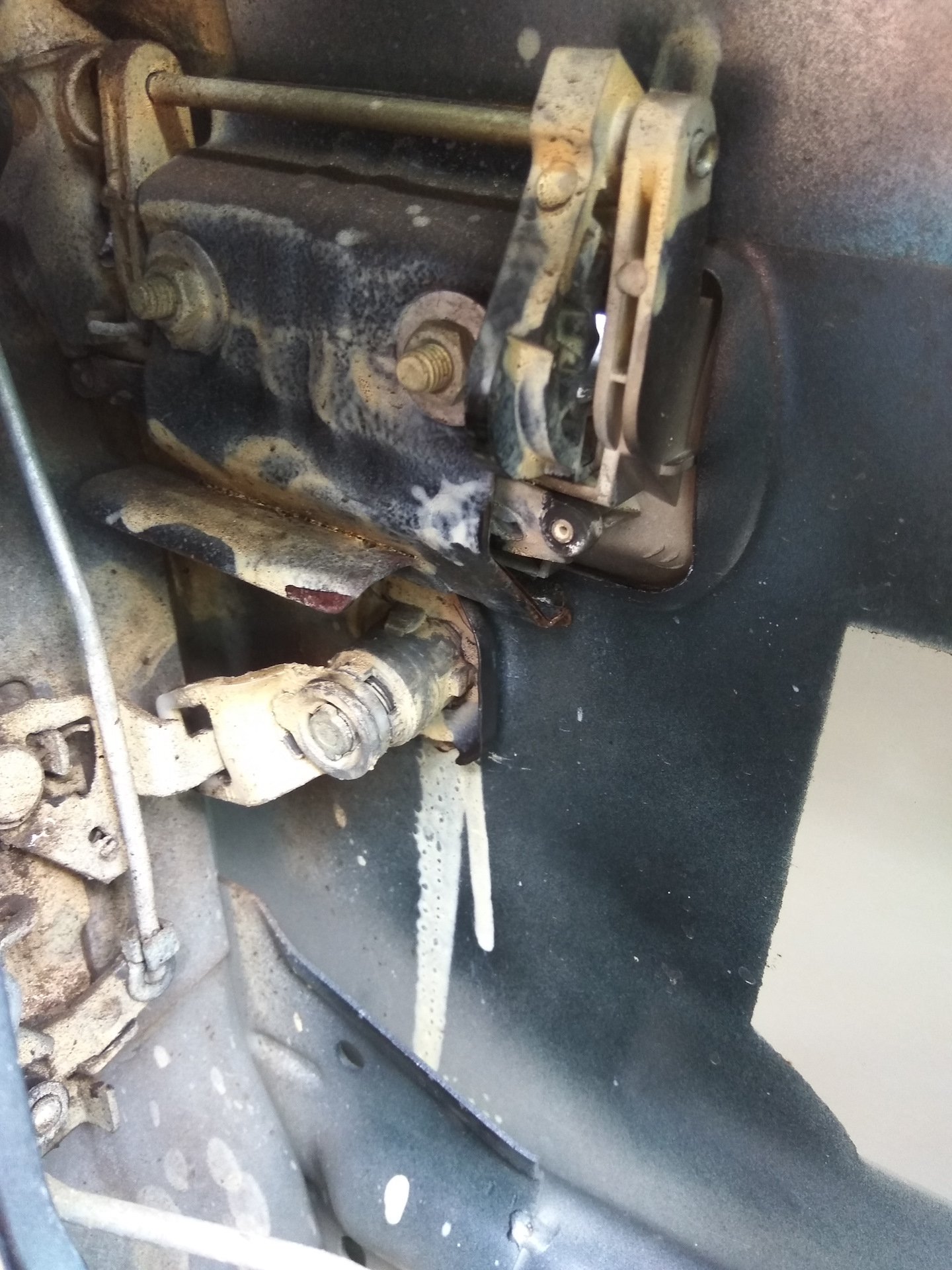

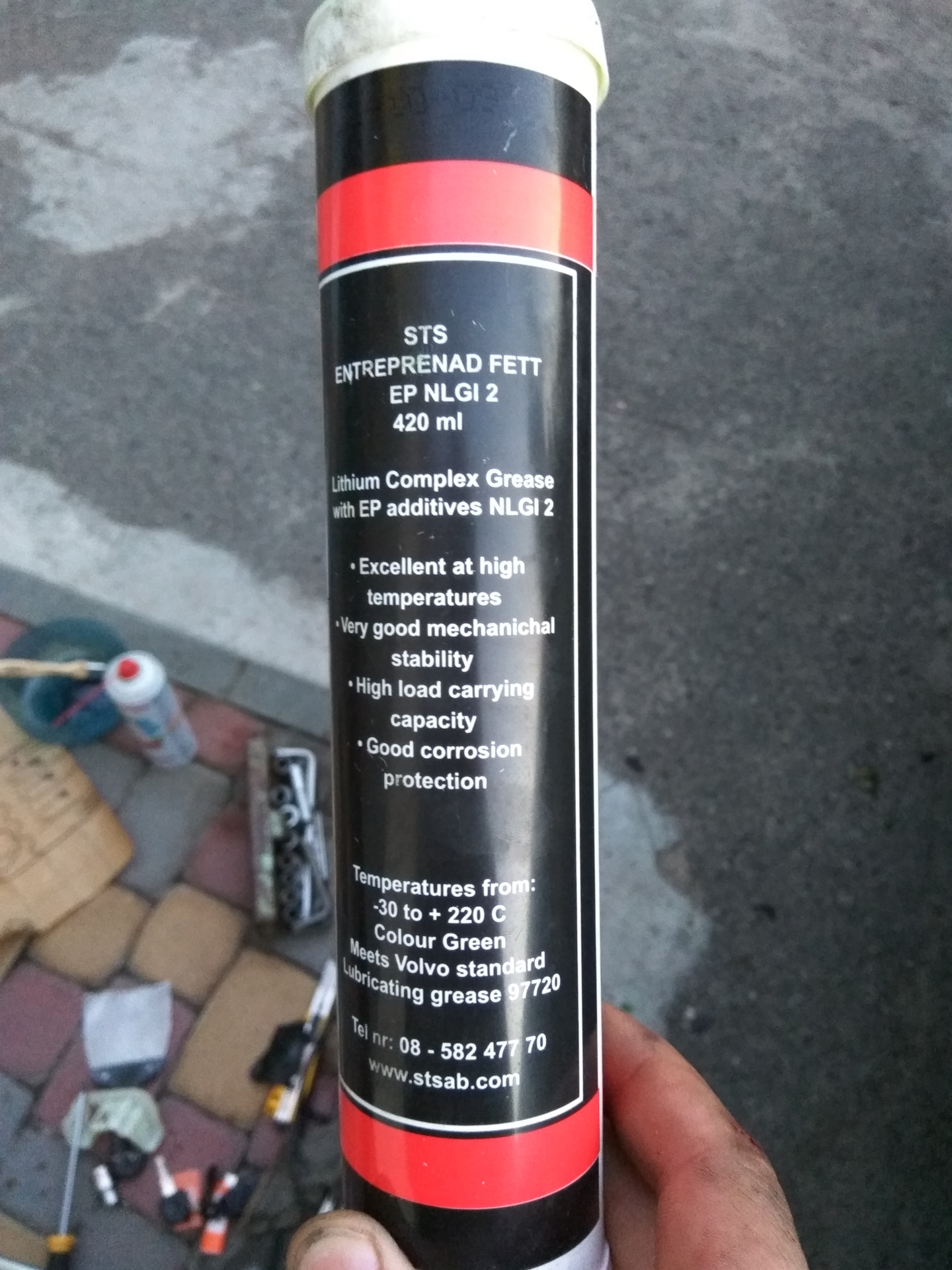

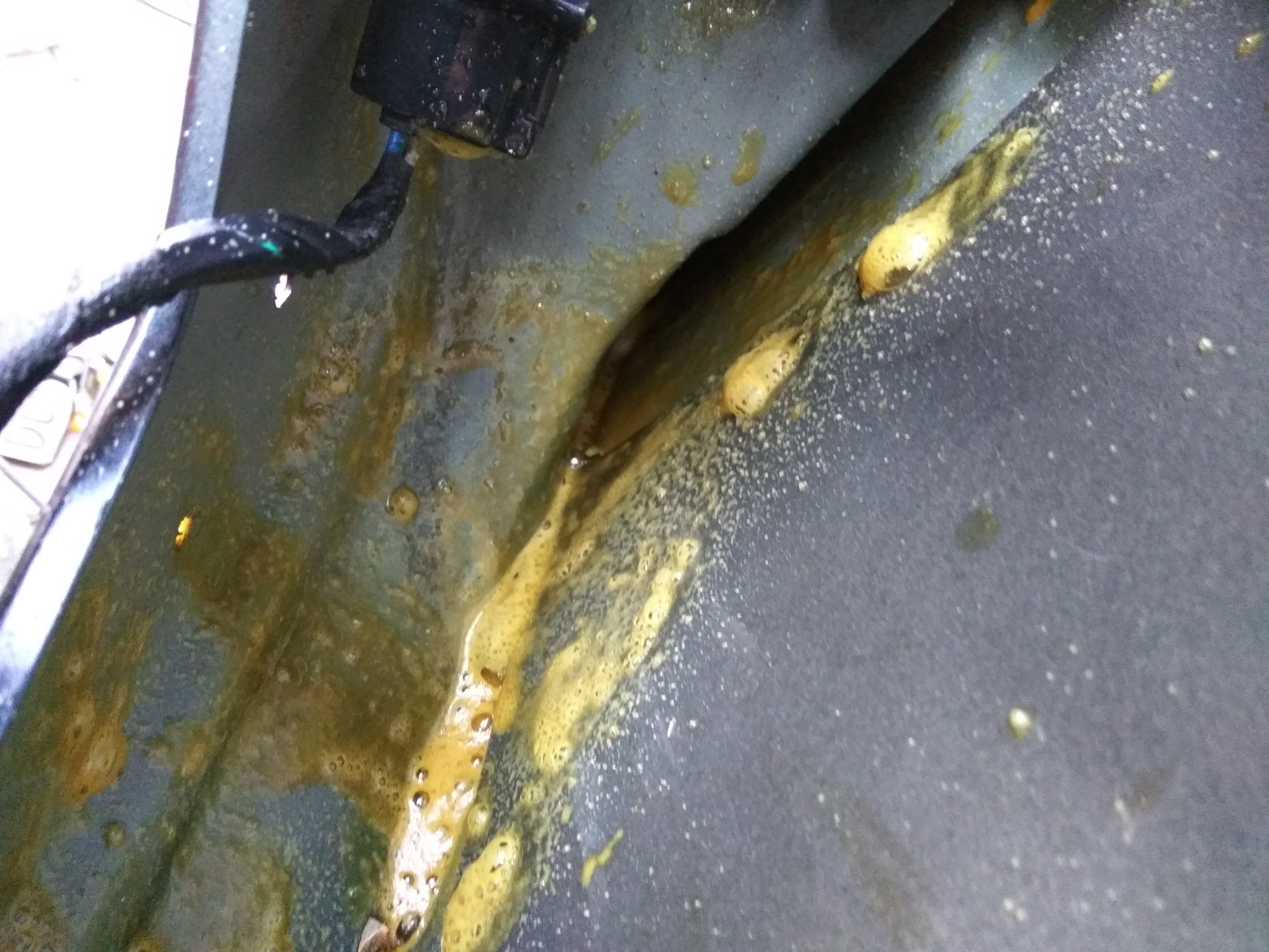

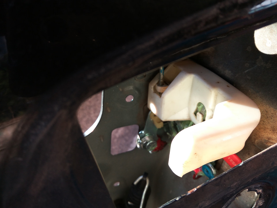

Начал все немного не стандартно, а именно снял карты и поехал на мойку) Все, теперь можно приступать к работе. Снял замок и тщательно отмыл его в бензине от Ликвимолевской жижи, которая неплохо сохранилась, но зимой замок всеже пару раз замерз. После промазал механизмы смазкой, которую подогнали мне со Швеции, мол какая то супер-пупер. Посмотрим. Главной вишенкой на торте стали заводские козырьки передних замков с Кадета, которые ждали своей участи уже около года. Эффективность покажет время, но в любом случае лучше самопальных и стоят копейки. Дальше поклейка вибро/шумоизоляции. Параллельно смазал механизм стеклоподъёмника и обработал двери мовилем. На одну лишь водительскую дверь у меня ушло около шести часов. Много это или мало — понятие относительное, зато результат получился ожидаемо отличным, двери теперь закрываются как в нормальном автомобиле, а не как в банке с под консервы.

Как показывает практика — лучше не одним листом закрывать тех. отверстия, а пройтись по периметру — а на тех.отверстия потом наклеить отдельные куски !
Как закон подлости — после заклейки отверстий начинает визжать актуатор ЦЗ требуя замены или еще что подобное ))
Кусок вибры отодрал с тех.отверстия — заменил — приклеил обратно
Было такое с двумя задними дверями )
Для меня заменить лист выбрризоляции на новый — не есть проблемой, но я этого делать не буду) В случае, если надо будет получить доступ к какому-то механизму, я просто вырежут по контуру вибру а уже после закрою отверстия куском вибры, вырезанным по лекалу. Будет даже лучше)
так, так оно и делается, только на отверстия например 3-4 мм клеят вибру

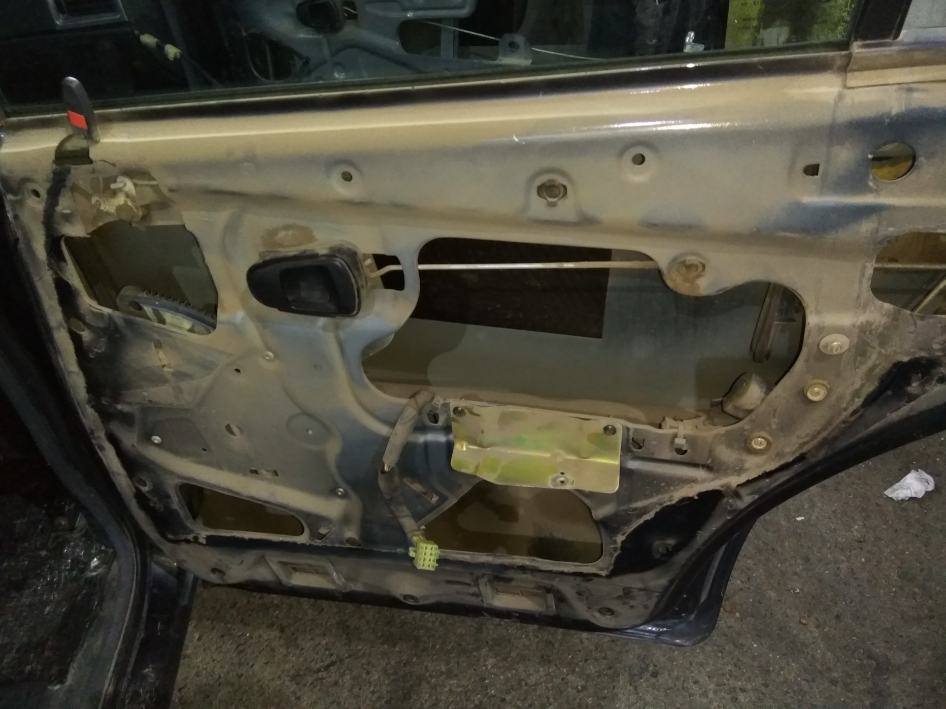

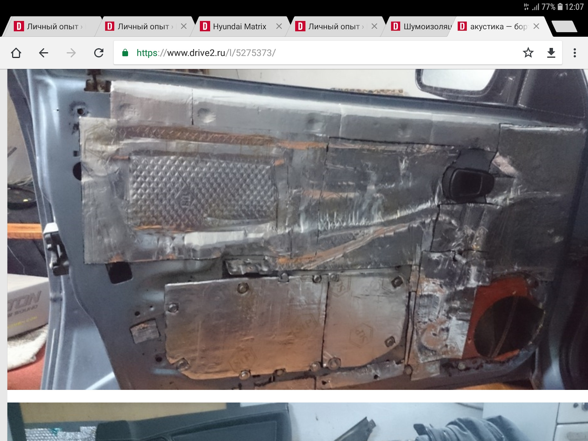

Поэтому тех отверстия просто скажешь на алюминиевый лист, он придаст жесткость, многоразовое снятие, толк от этого есть, а вибра просто не даст выход воздуху, но никак не выполнет то для чего её клеят. Это перевод материала.
У меня пластиковые накладки на резьбовых заклепках )
А автор делает, как ему удобно
Ему не удобно ему так легче, я сказал как правильно, потом при проблеме каждый раз снимать клеить и зачастую новую приходится, если бы не делал бы сам так не говорил бы, да и с таким же эффектом можно этот район толстым поролоном только со стороны обшивки сделать и проблем вообще никаких.
Правильно сделать накладки на болтах как в норм. машинах !
За глаза хватит из подручных средств сделать и жесткость и безопасность и практичность
Не пойму только одно — зачем ты это мне рассказываешь а не автору темы ?
Это давным давно пройденный этап, сделаны вывод над ошибками (задние двери) и сделаны накладки на заклепках(на фото еще старый вариант)
Потому что диалог сейчас с тобой.
Serega2308

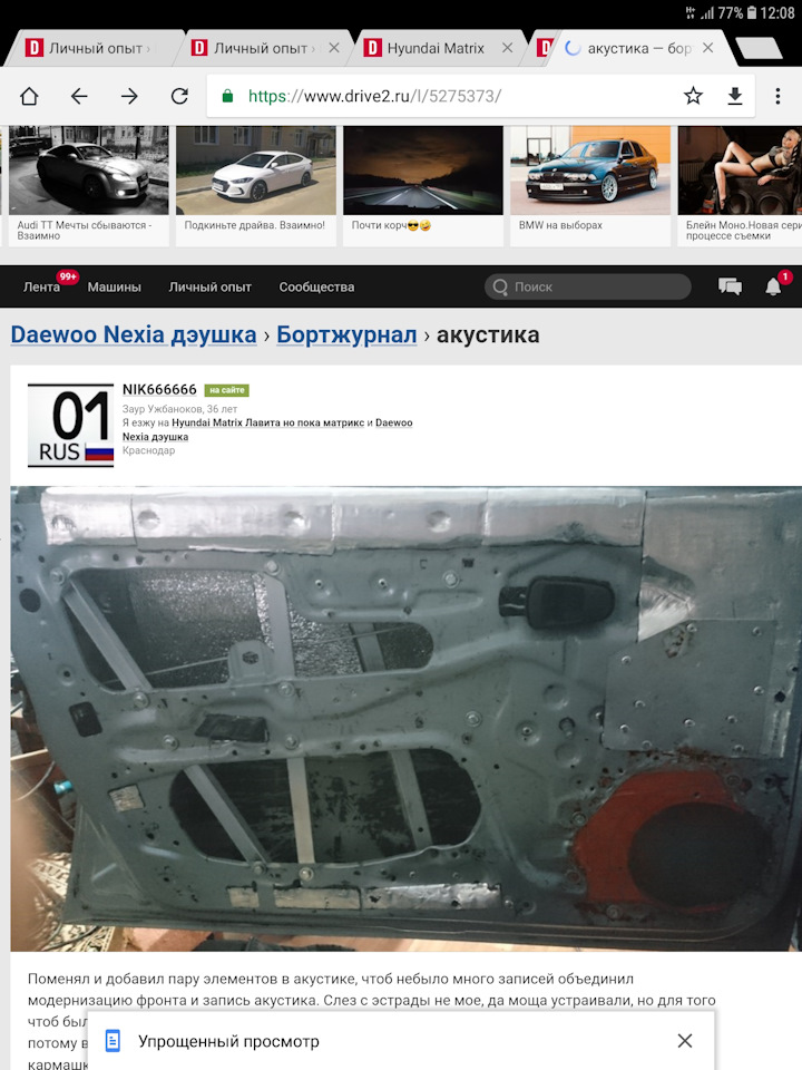

Нексия?
Да
А так как на твоей фотке — не выйдет, с середины двери буртики по кругу тех отверстий в Нексии
Вот моя нексия
Serega2308
Да

А не подскажете номер козырьков?
Вот пост Сергея, в котором есть артикулы
www.drive2.ru/l/497532311177265381/
Заказывали или на разборках?
На разборке конечно. Цена что-то вроде 10$

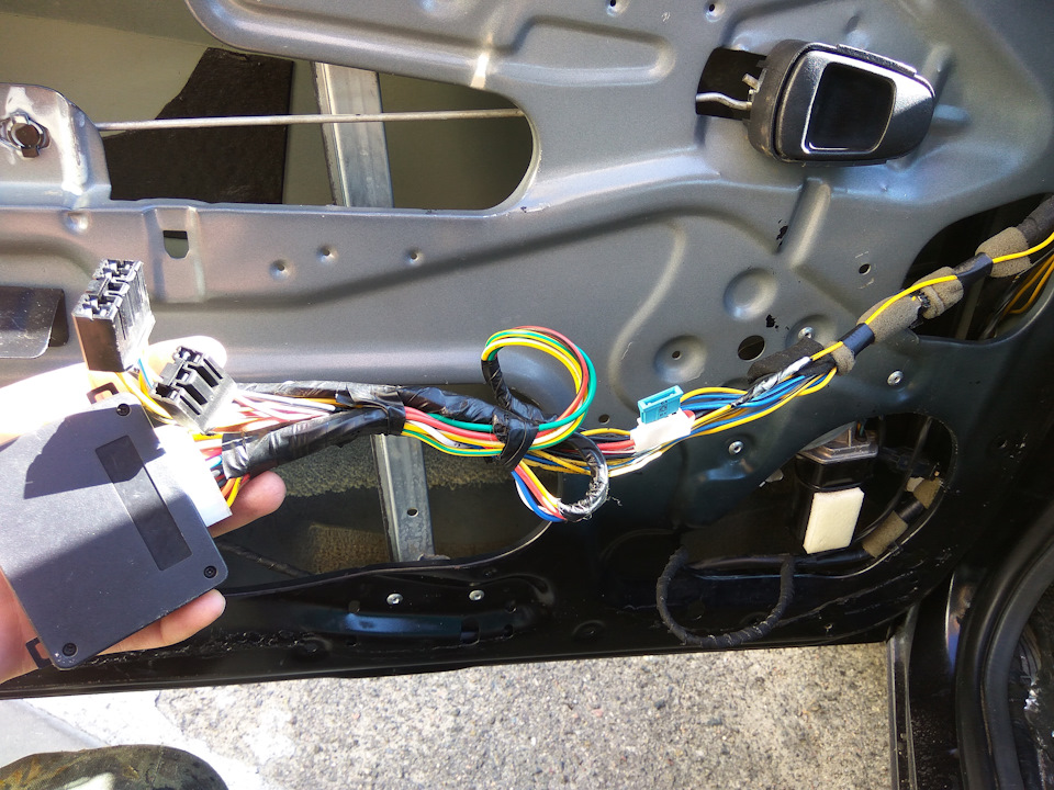

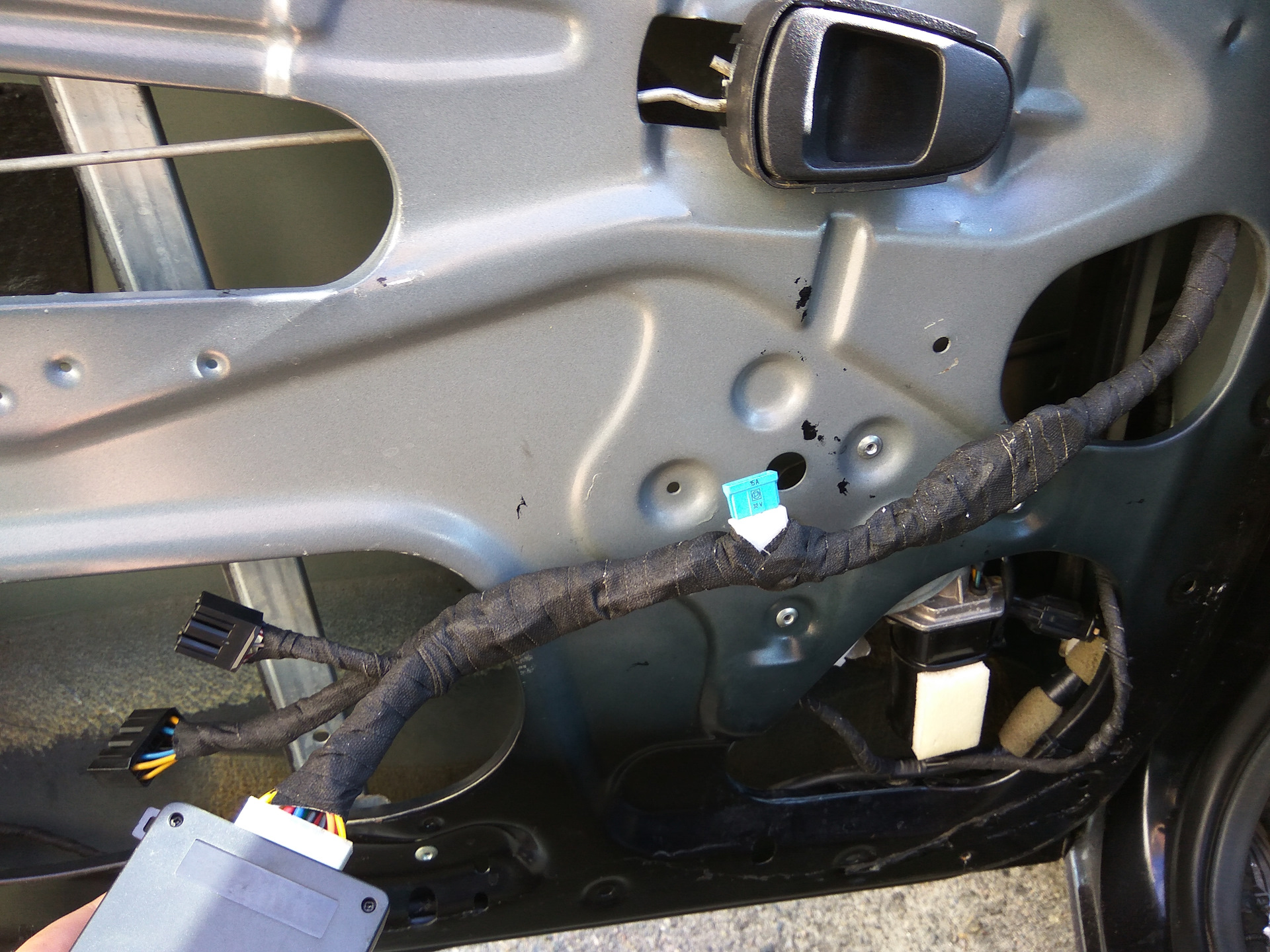

А что у тебя там за коробочка, доводчик стекол.
Да, доводчик на четыри стекла
Сам подключал или электрик, он сам доводет в какой момент когда двигатель заглушил или как?
У меня тоже стоят! Закрыл двери он стекла поднял!
Удобно когда забыл закрыть, иногда бывает)
Да они махом поднимают!)) но летом не оставишь просто открытыми окна например на даче чтобы салон не грелся!))
Если мне надо оставить машину с преоткрытыми окнами — я закрываю машину ключом, тогда доводчики не срабатывают
Nisn
Подключал электрик. Доводчики срабатывают только тогда, когда закрываю машину брелком. Если закрывать ключом — стекла остаются в прежнем положении

А можно сделать так чтоб с ключа закрывались?
В теории конечно можно все, но по факту доводчики срабатывают от импульса, который генерирует блок сигнализации или центрального замка
