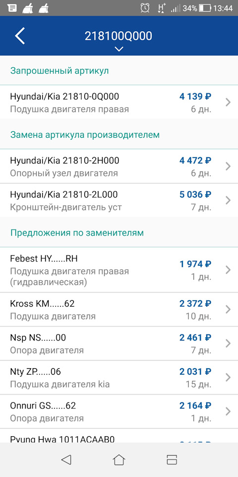

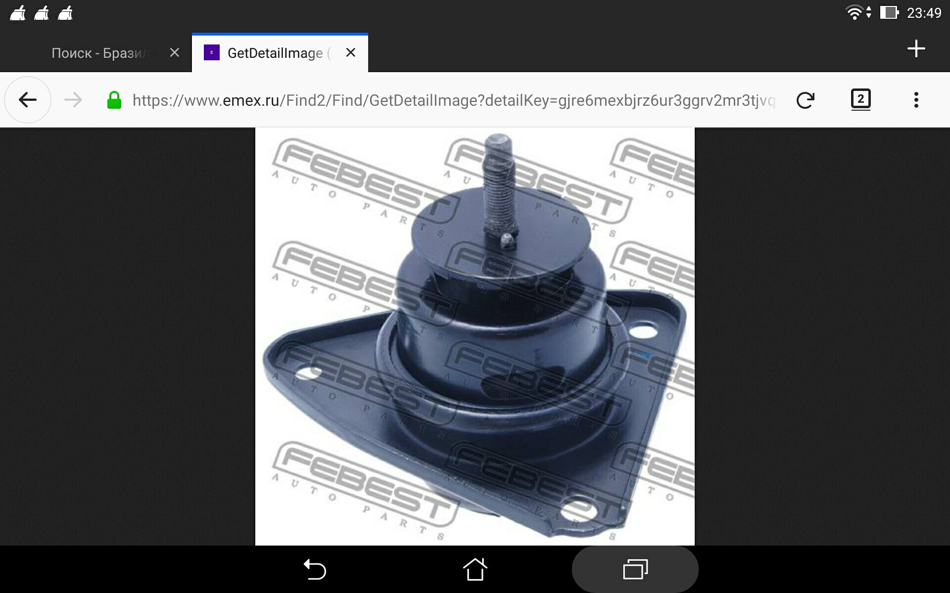

Месяц назад поставил новую опору фирмы FEBEST Арт.HYMENMTRH. через 2 недели вибрация двигателя появилась снова. Даже больше чем была со старой опорой. Кто ставил не оригинал?
Летом покупал в Москве оригинал, цена была приятная — 2150 руб., артикул 21810 0Q000. На данный момент цена опоры в данной организации 2400 руб. ИМХО, нормально.

Фебест я бы не взял( но могу сказать, что заменой одной опоры вопрос не решить. Наверное тут нужно комплексное решение, замена всех. Одну поменял, а все просели.
не торопись с выводами по вибрации, возможно у тебя не правая опора, а левая, она спрятана под блоком предохранителей под капотом. У меня по крайней мере так было. тоже сначала поменял правую, потом снизу отверткой подлез и понял, что у меня левая порвана, поменял и вибро ушло

У нас не москва
в emex дешевле
Да заказал 3200

Фебест очень плохого качества запчасти, никчемная трата денег
Остальные визуально вроде целые, но перепроверю ещё раз. На кочках бряканье справа
при всем плохом качестве подушки данной фирмы через два дня она не может наеб.ся
2 недели
все равно, посмотри все подушки. Я у себя тоже посмотрел и не сразу заметил, потом как начал их ковырять, то сразу все понял.
