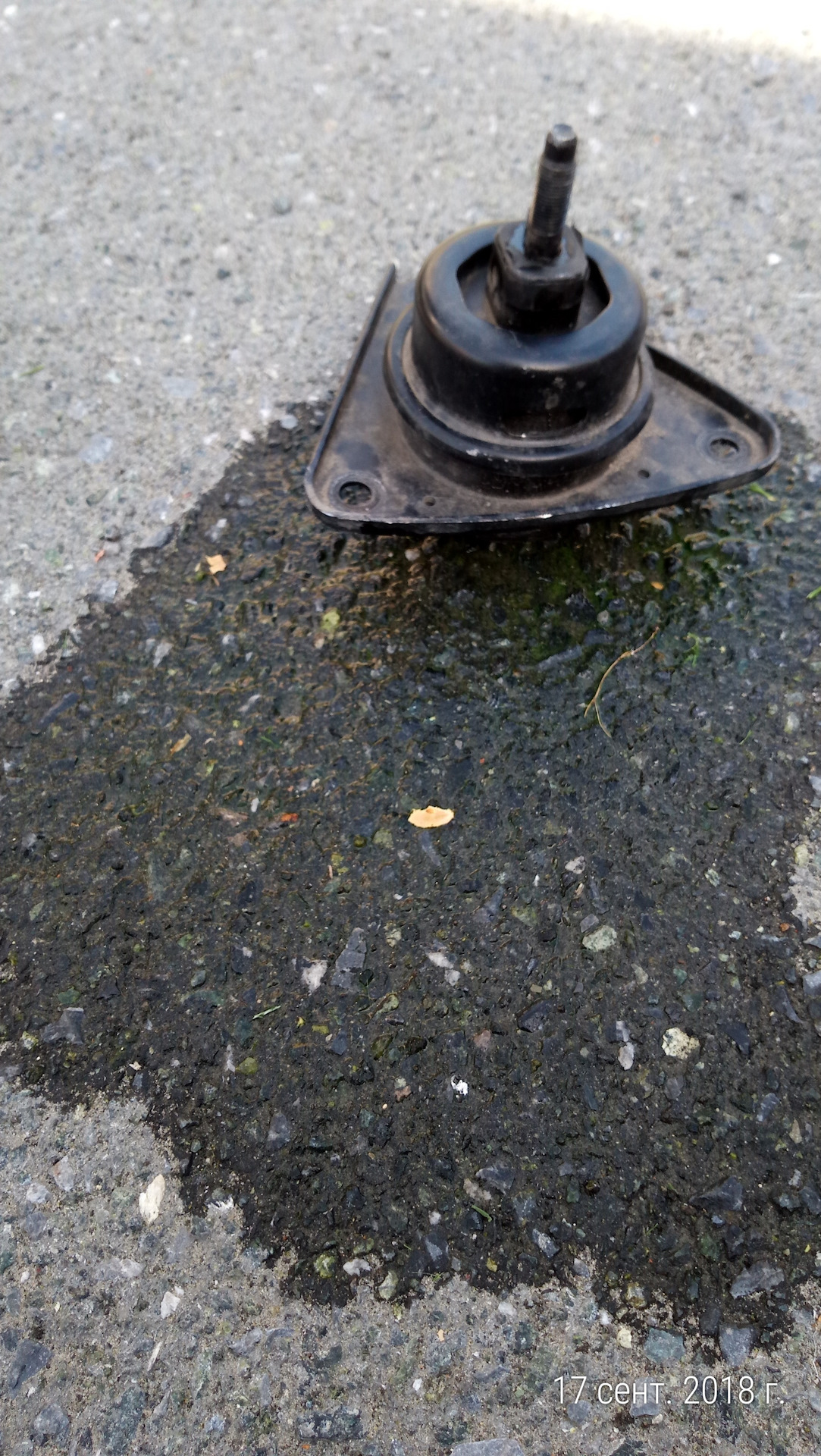

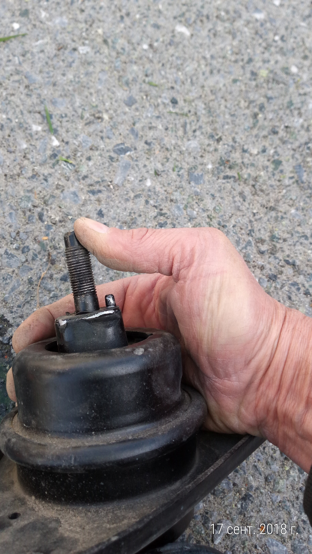

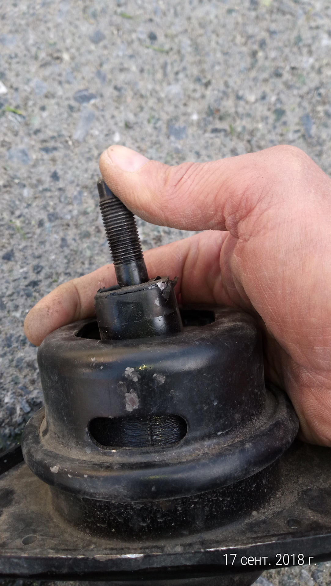

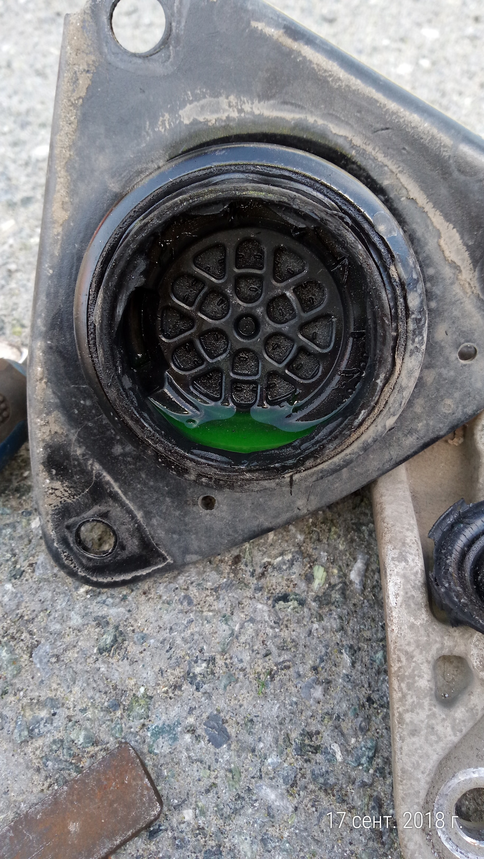

Пожертвовал сегодня собственным обедом( временем) и пошел снимать опору чтоб убедиться что проблема именно в ней. Сняв опору заметил с обратной стороны мокрое пятно, срезал нижнюю резинку( заглушку), а оттуда потекла какая-то зелёная жижа без запаха? Крепежный болт болтается. Когда устанавливал он не болтался! Собрав всё на место пошевелил двигатель руками и слышны металлические позвякивания?

Летом покупал в Москве оригинал, цена была приятная — 2150 руб., артикул 21810 0Q000. На данный момент цена опоры в данной организации 2400 руб. ИМХО, нормально.
Менял все опоры по принципу "пора". По факту только левая опора просела, остальные были нормальные.
Нашел и заказал-3200 на емексе
На емекс нашел 3200
Ну я бы, не зная надежного аналога, наверное оригинал поставил и забыл…
Я бы тоже выбрал оригинал, а жаба выбрала аналог.😁 на автодоке цена была 4300 и 1900
А в итоге выйдет дороже…
