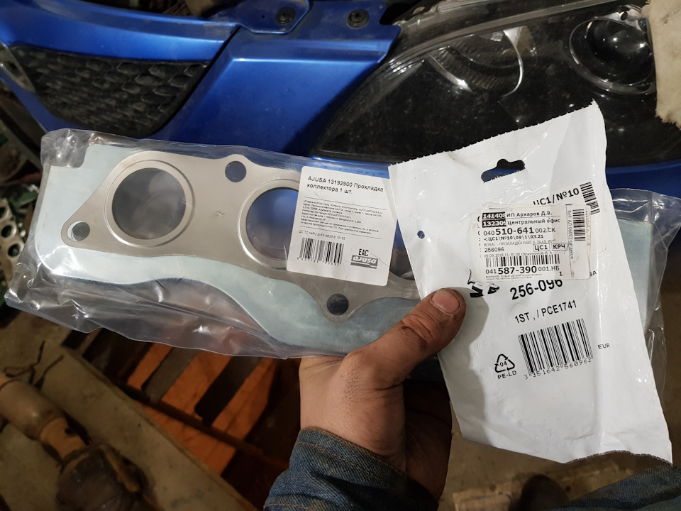

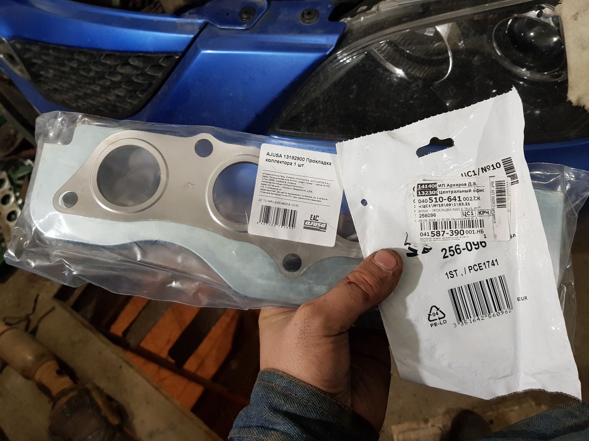

Вот только убрать катализатор все руки не доходили Заказал прокладки и выбрался в гараж

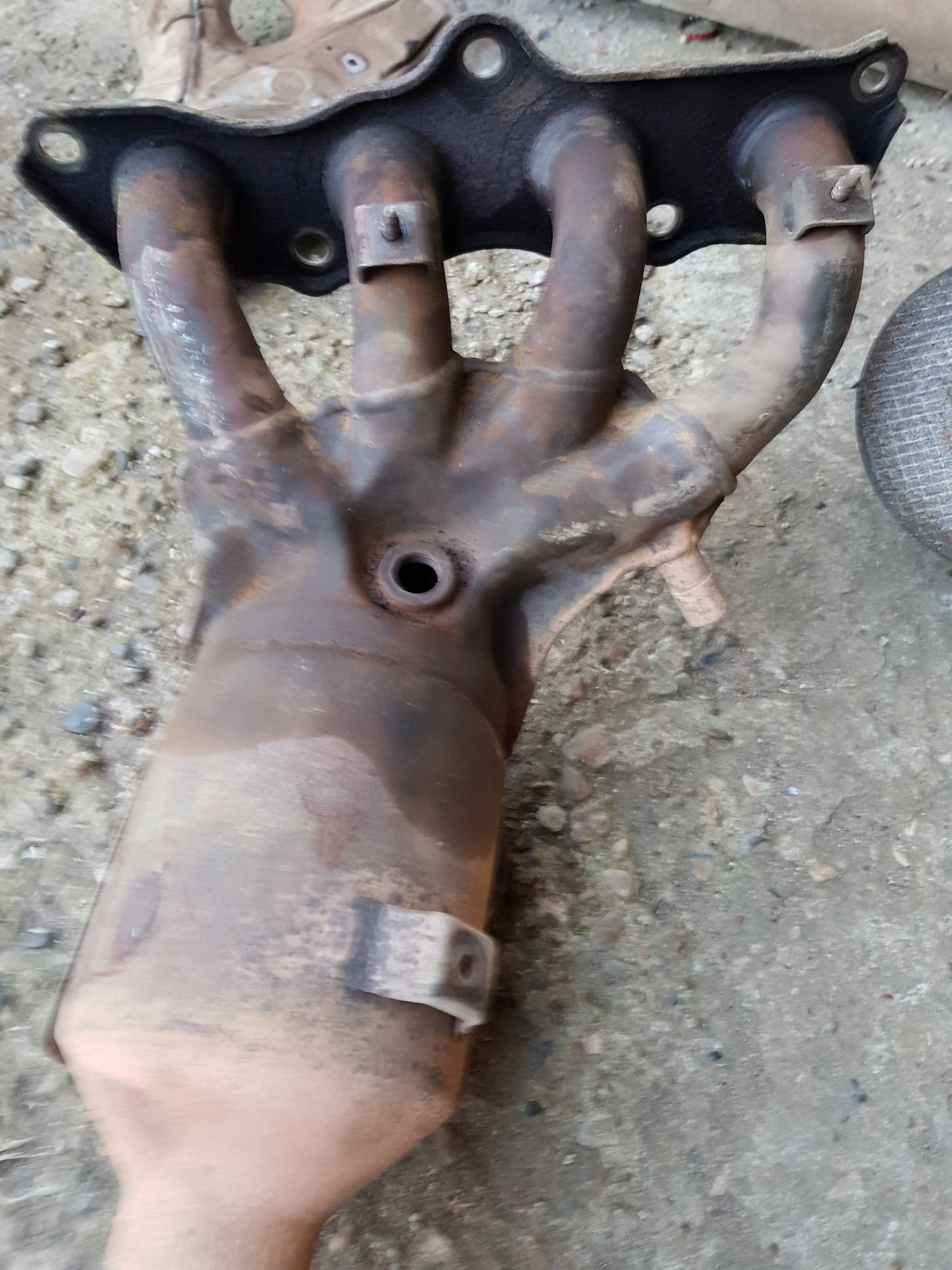

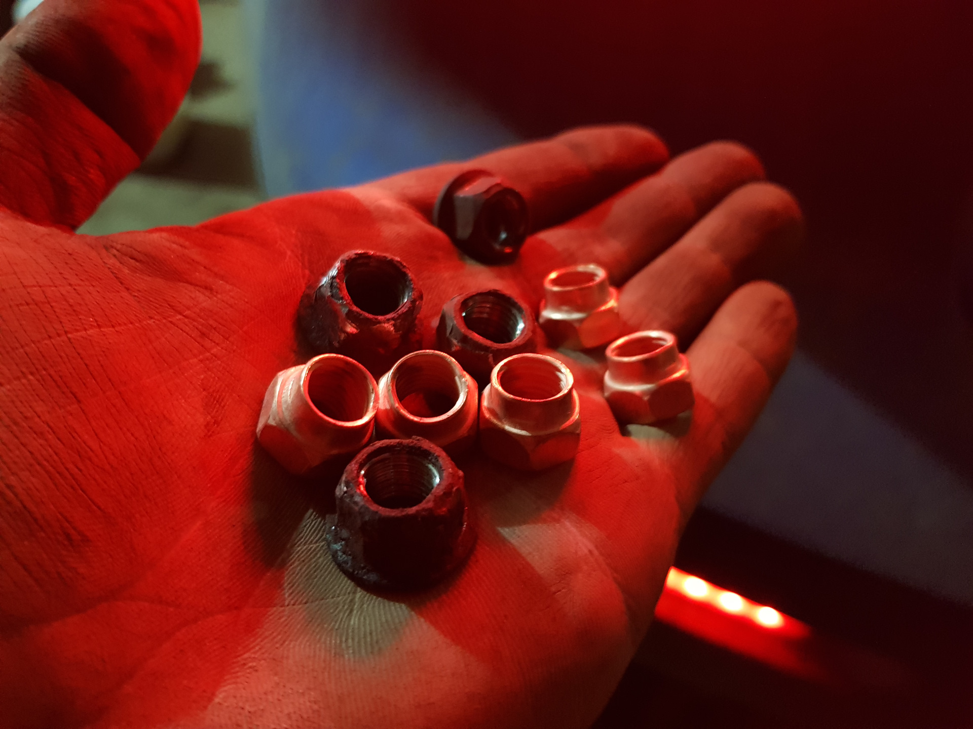

✔До меня туда никто не лазил, но из всех болтов покинул этот мир только один))

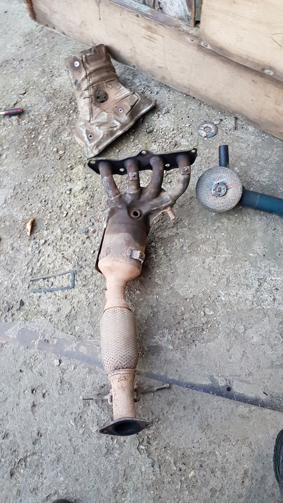

✔Геморроем было вытащить все это хозяйство .Изодрал все руки пока штаны снимал.(Пользуйтесь перчатками))
👉Вытащить штаны получилось лишь приопустив подрамник, по другому никак.

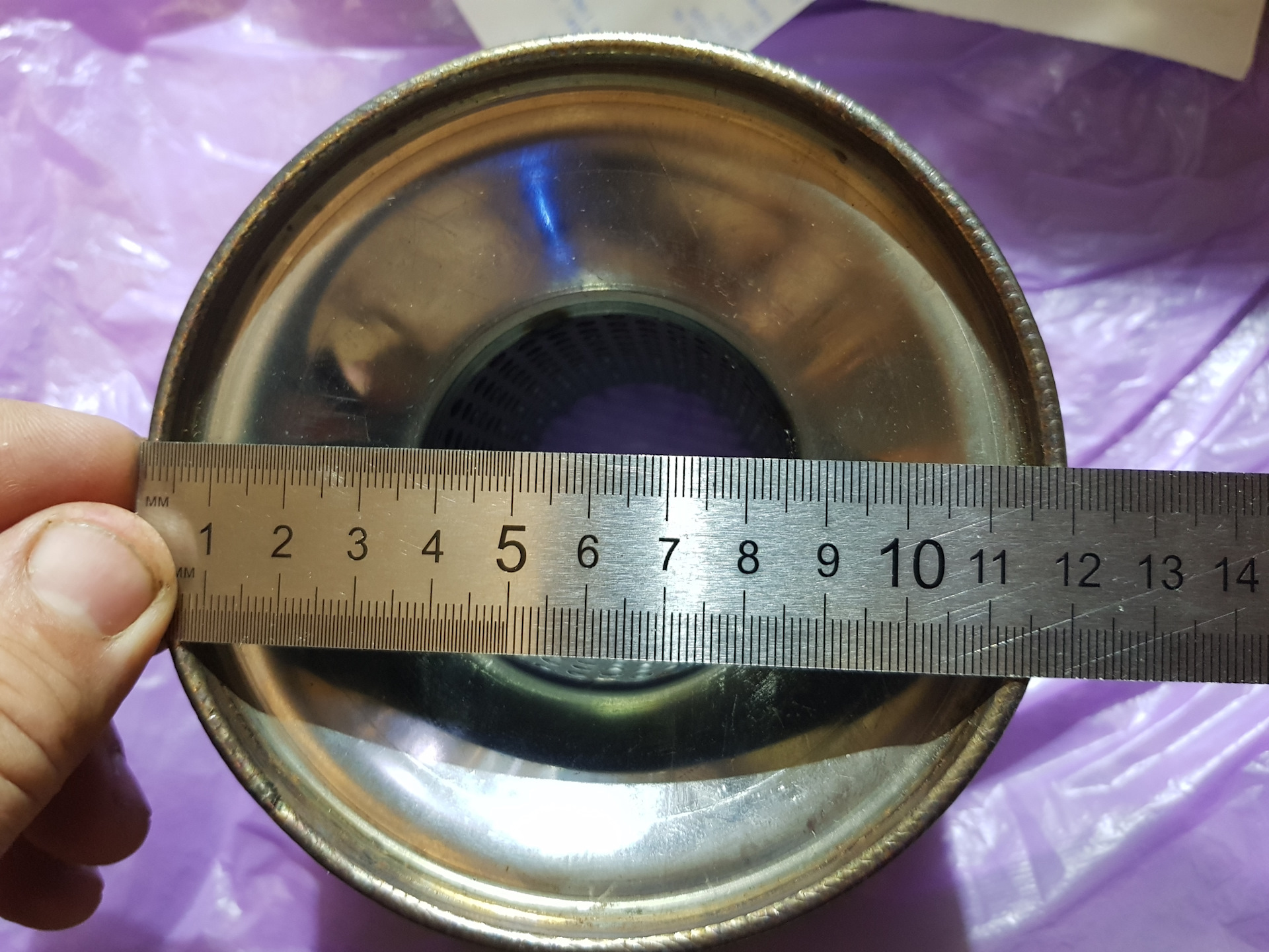

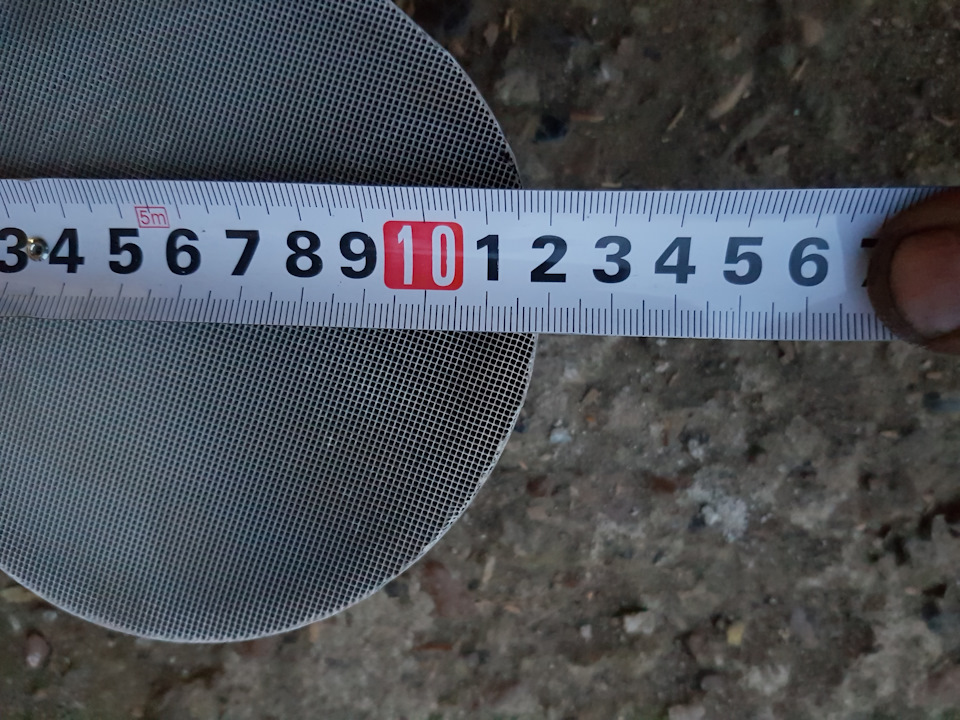

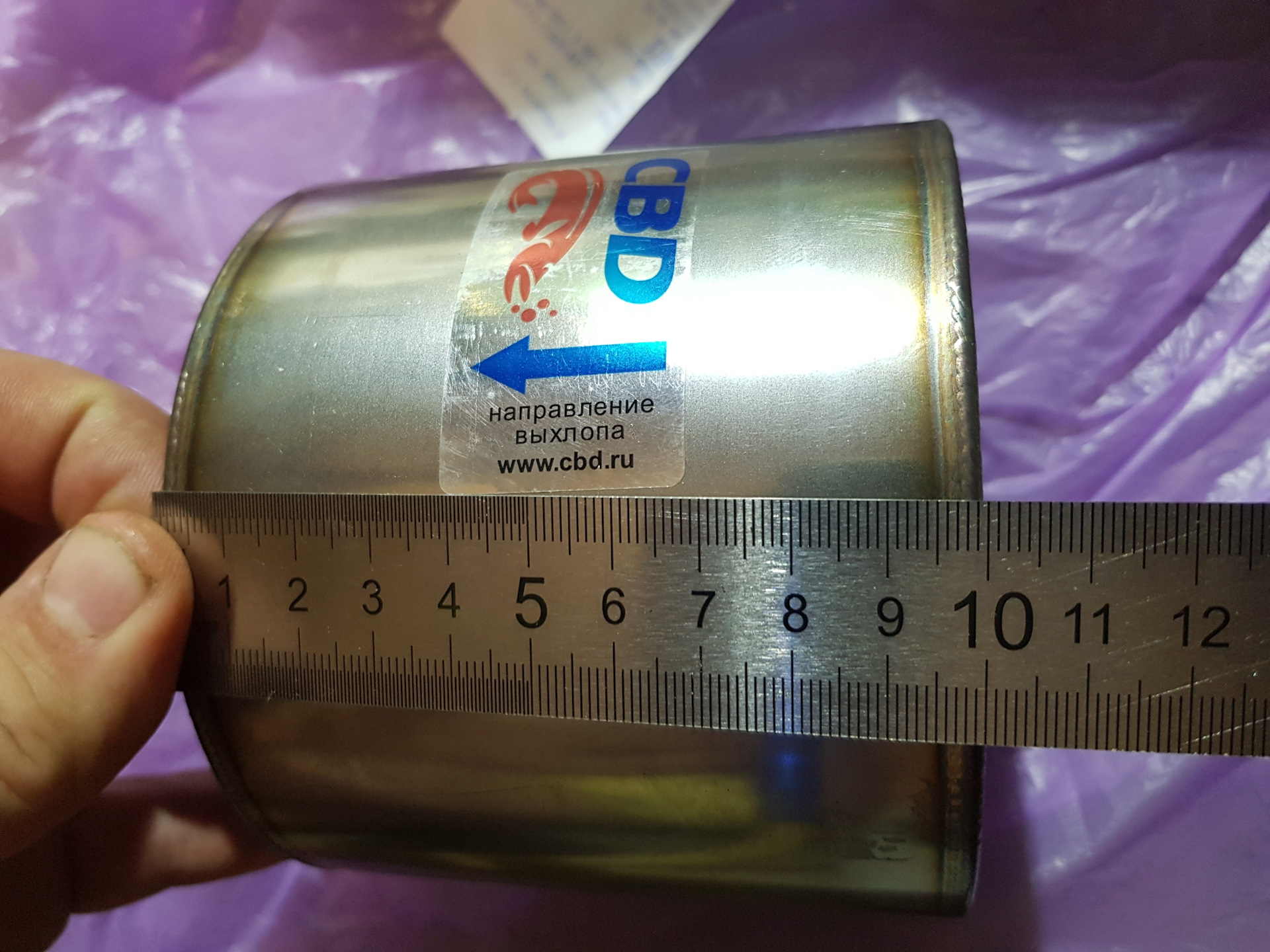

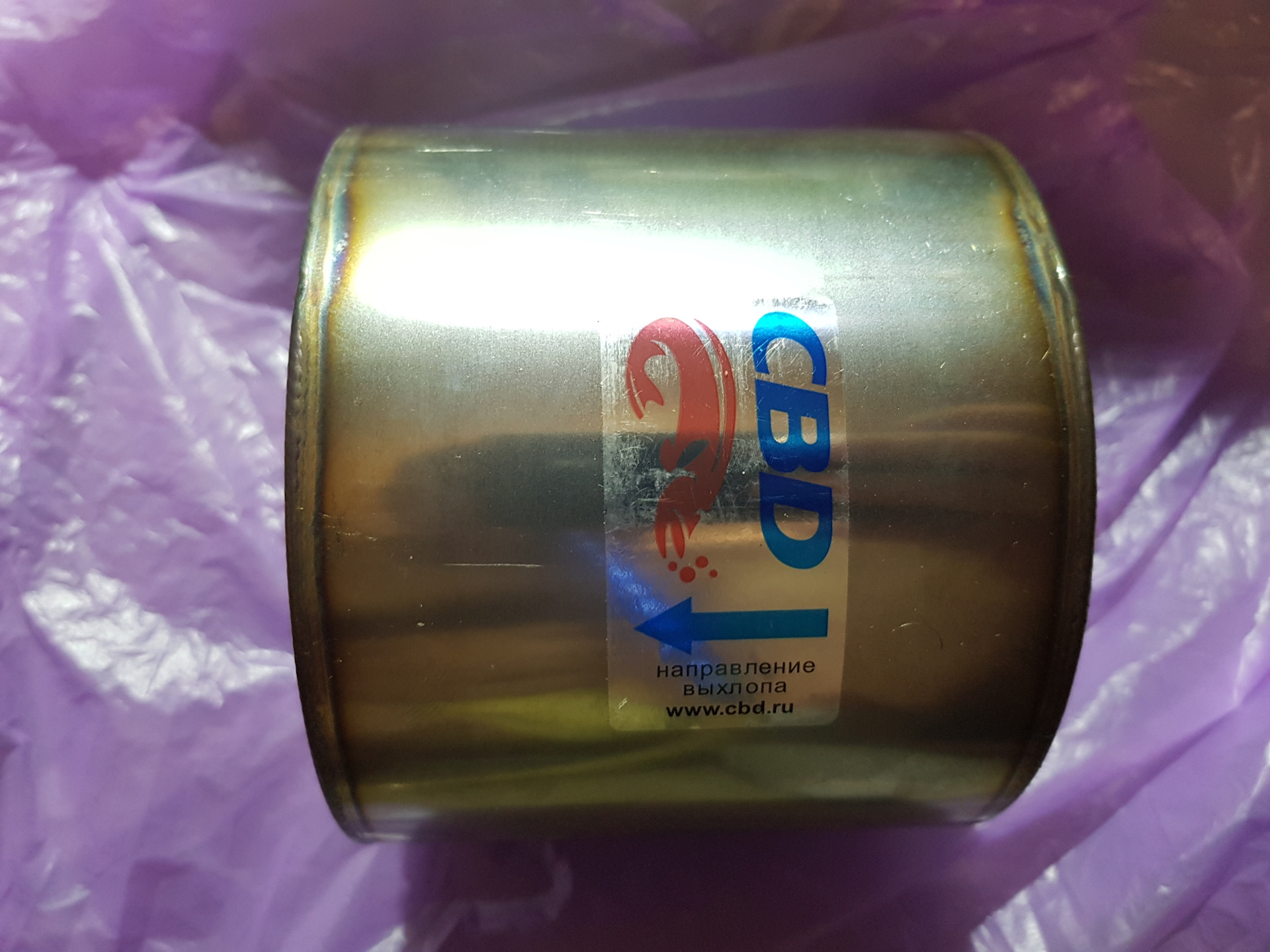

👉Пламягаситель купил в Автобане за 1380р.

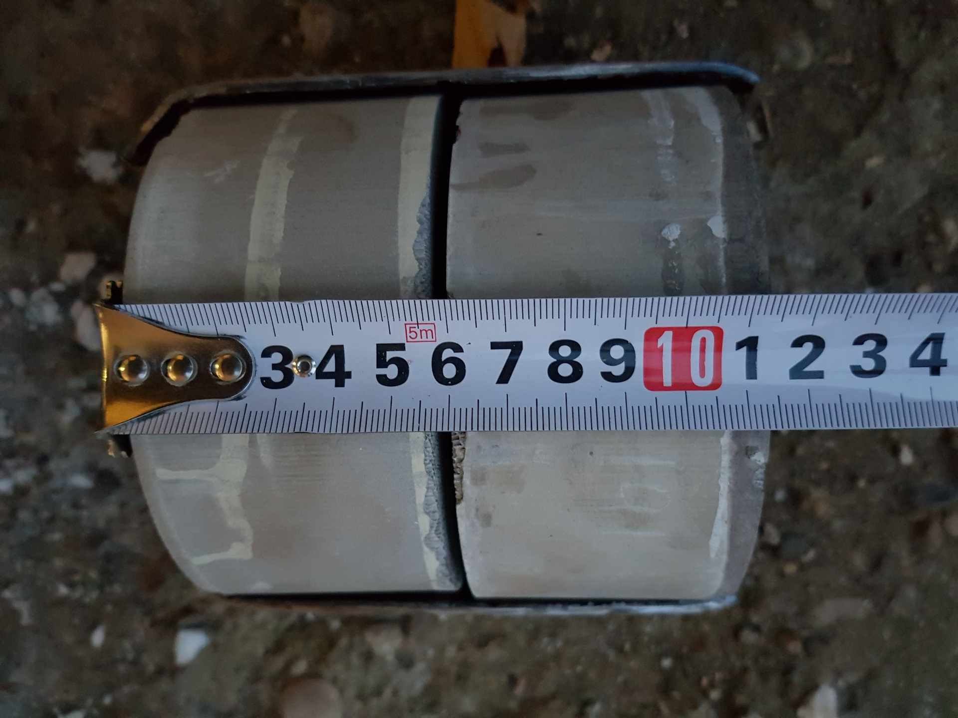

Размер идеально подходящий 120(диаметр)на 100(высота). Также новые омедненые гайки М10

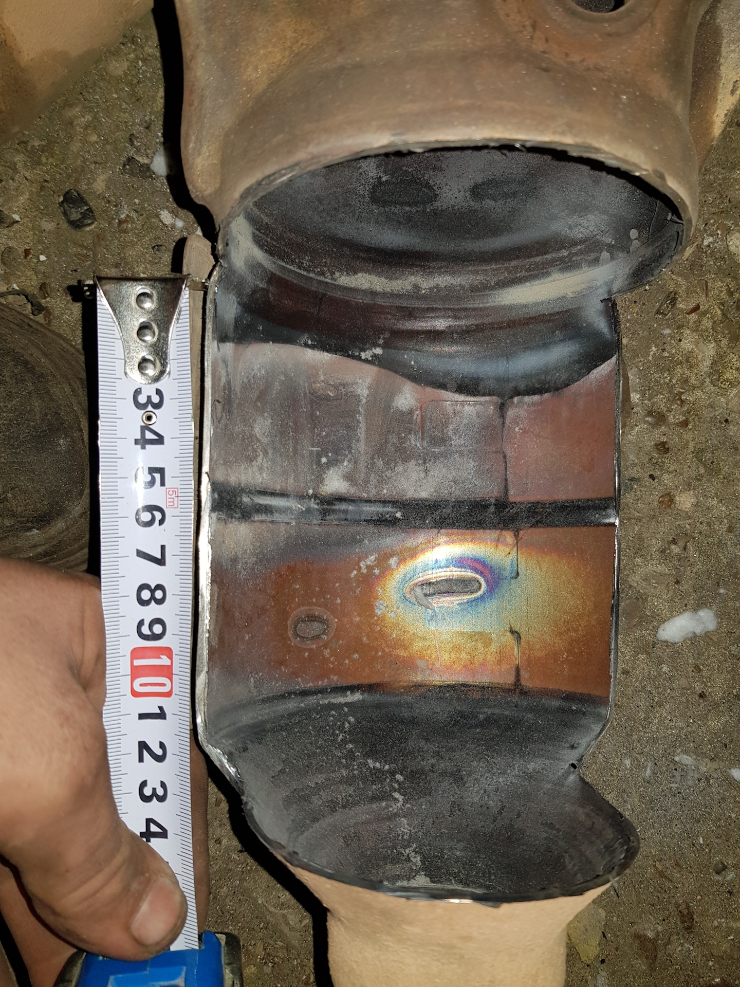

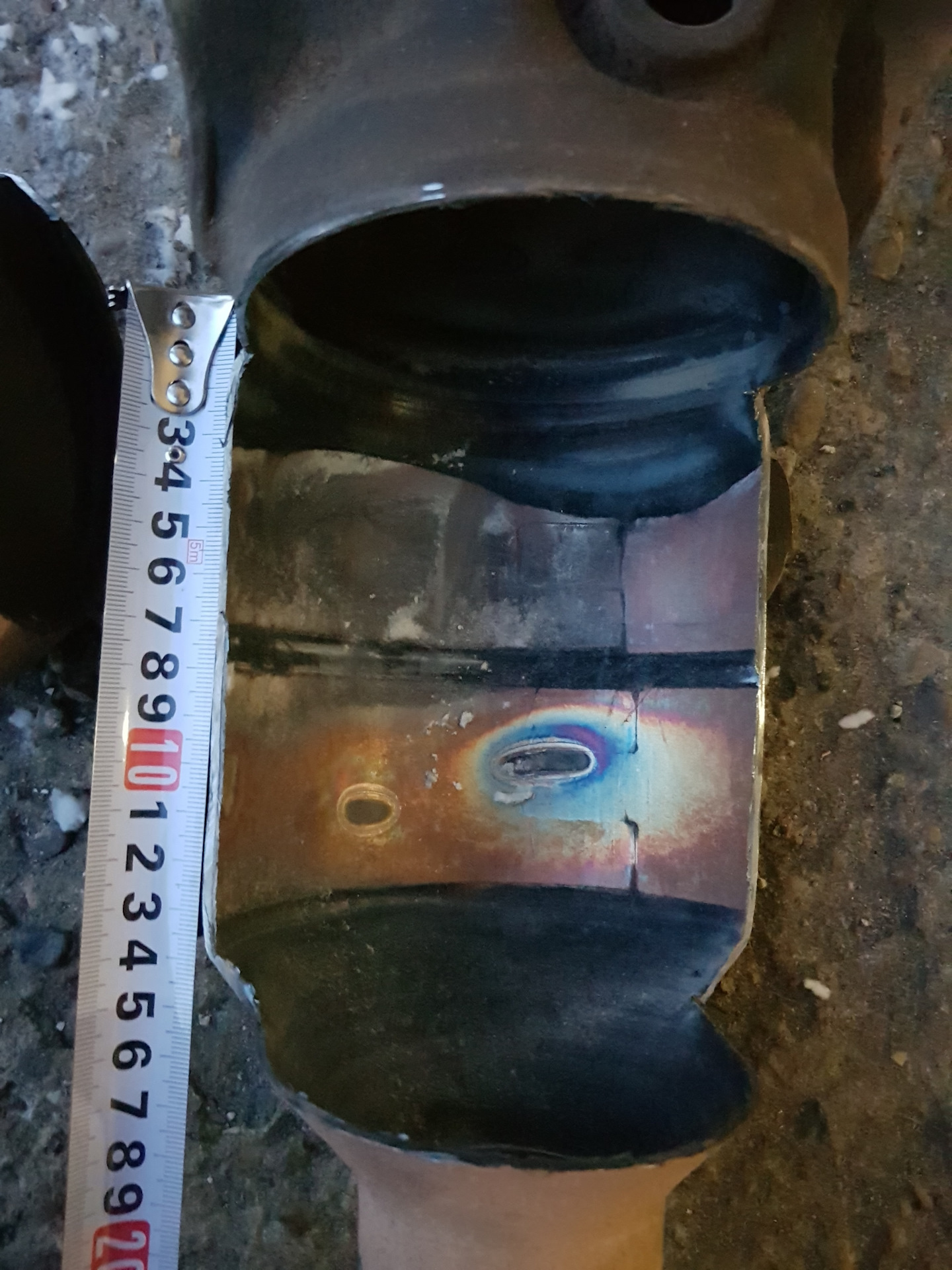

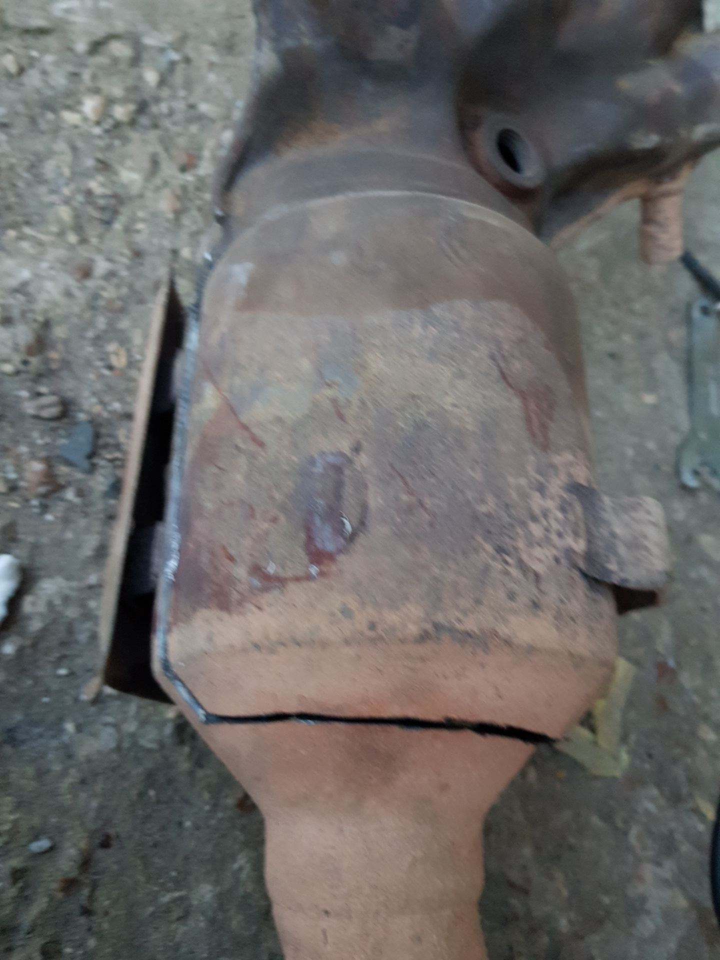

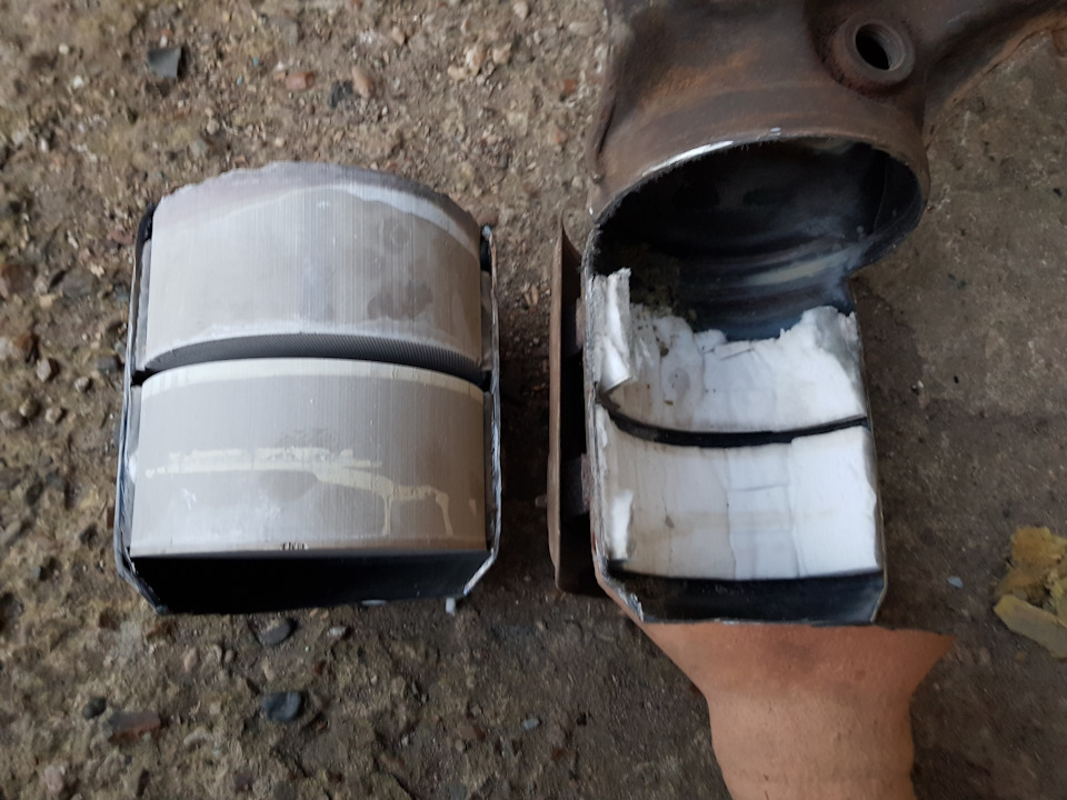

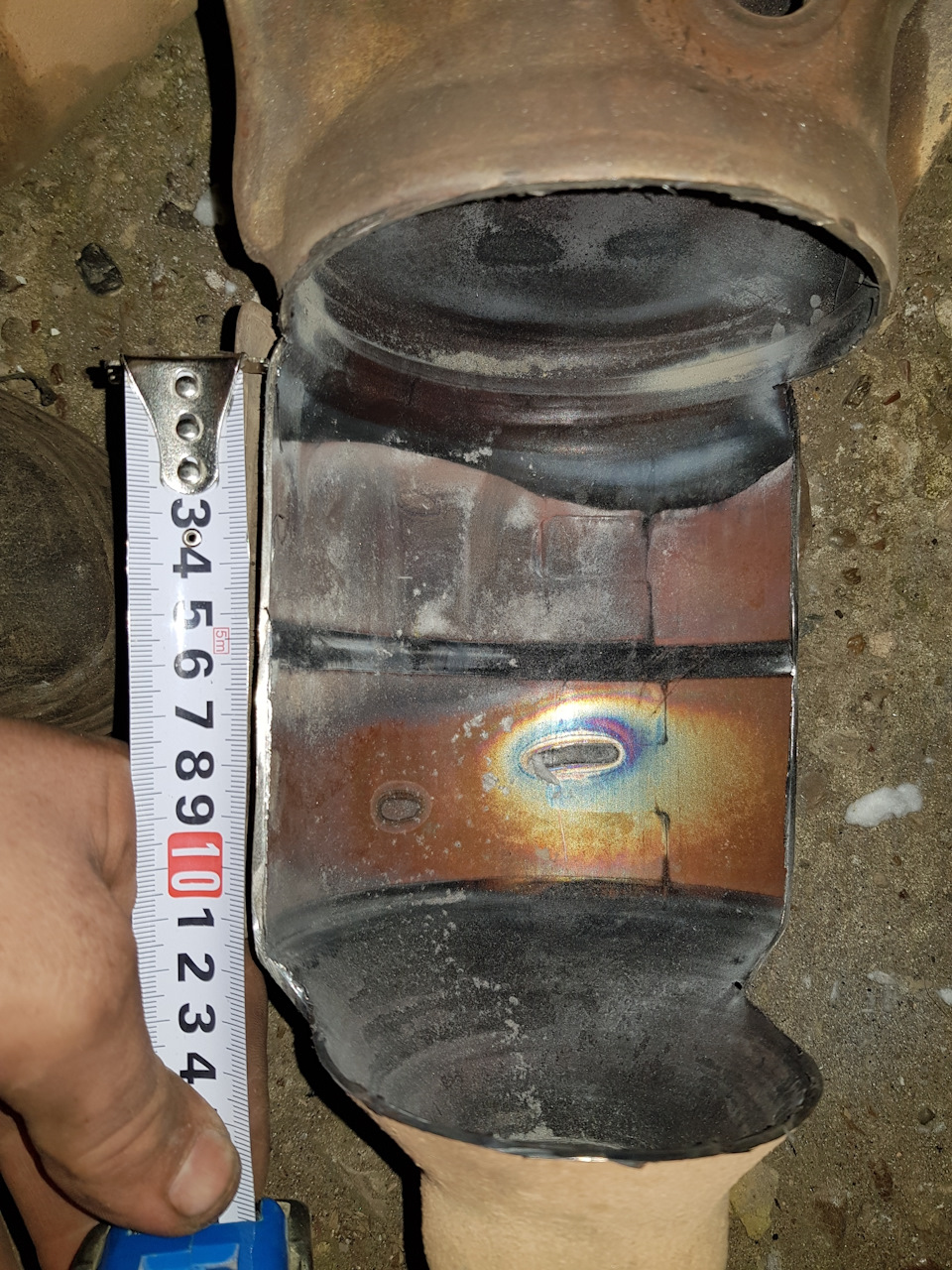

👉Далее вырезал окошко, чтобы достать катализатор.

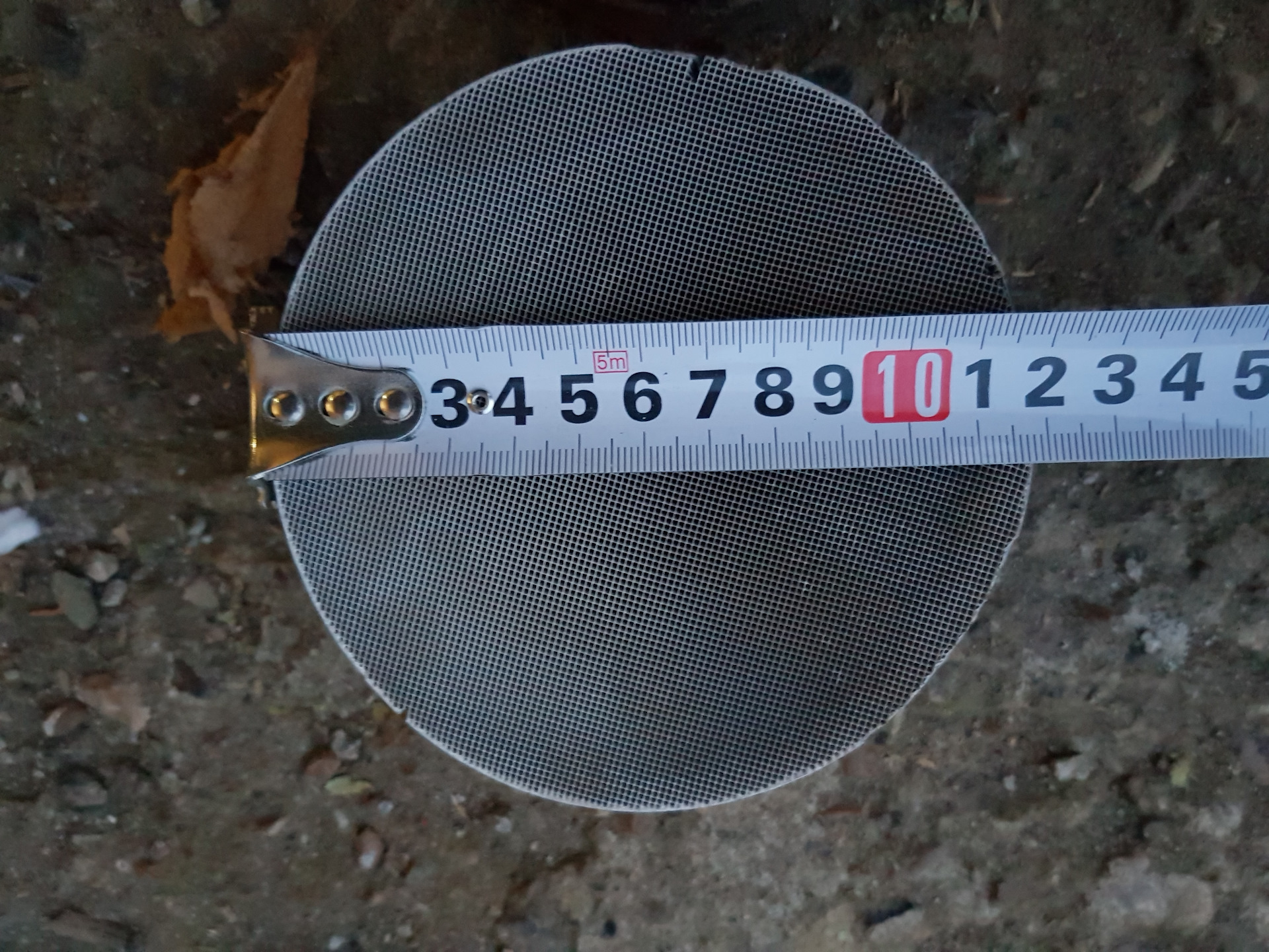

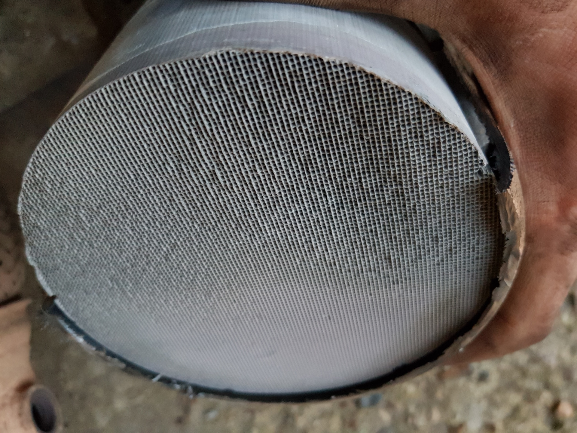

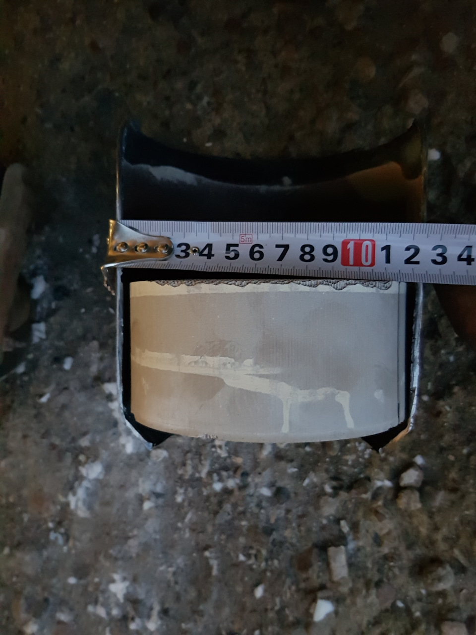

Он состоит из двух частей.

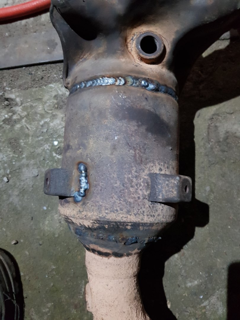

👉Между выпускной частью пламягасителя и входом выхлопа вставил кусок трубы примерно 6см и все это дело обварили в круг.

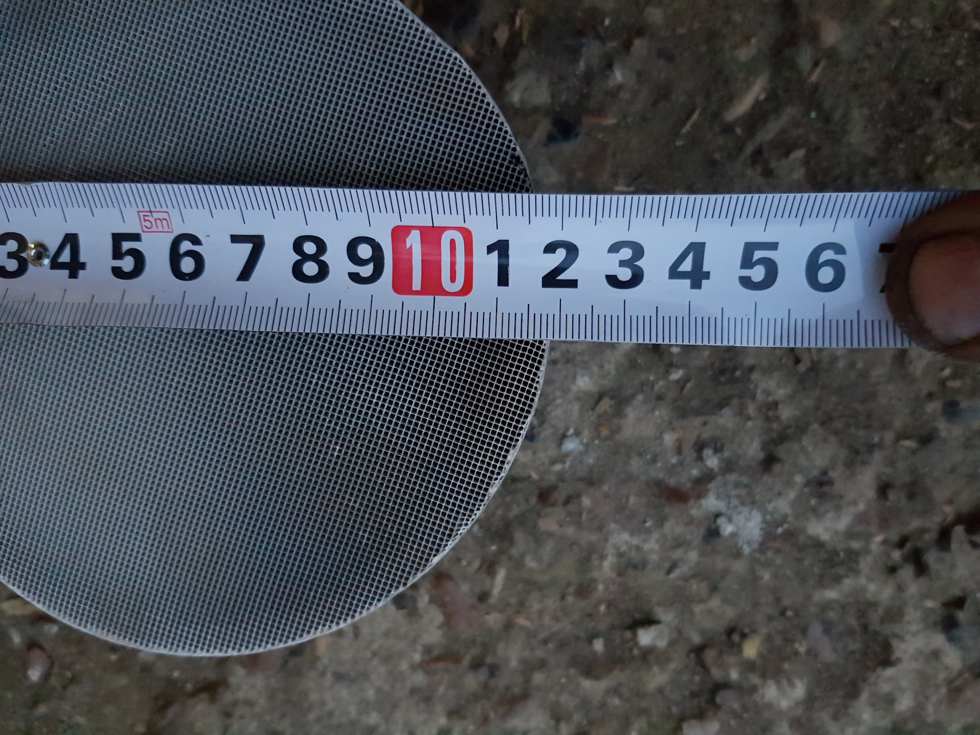

👉На всякий случай все померял, вдруг кому пригодится.
👉Пламягаситель прихватили в нескольких местах чтоб не бренчал и все заварили обратно как было.

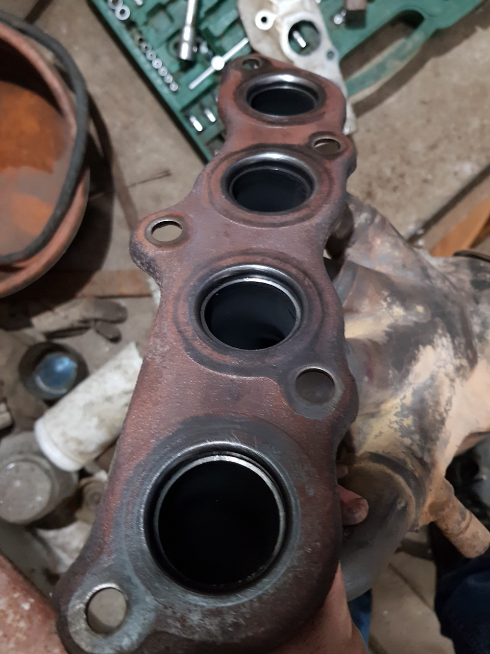

✔Поверхности под прокладки зачистил металлической щеткой.
✔По первым ощущениям динамика осталась та же.Но вот на высоких оборотах после 4000 мотор стал по другому крутится и его обороты почти не слышно и не ощущаются.Вобщем посвободнее ему стало это факт.
✔По выхлопу и его звуку разницы не заметил совсем.
✔Поездим, посмотрим за расходом.

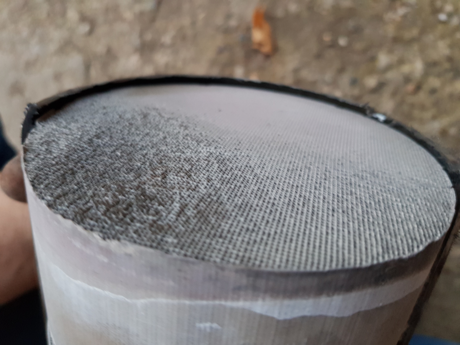

✔Катализатор у меня оказался не забит хоть и начал осыпаться.А это ни чем хорошим закончится не может)
