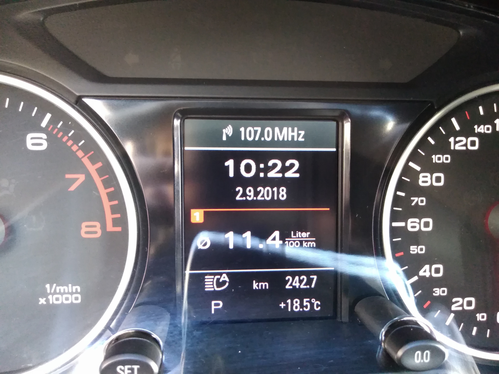

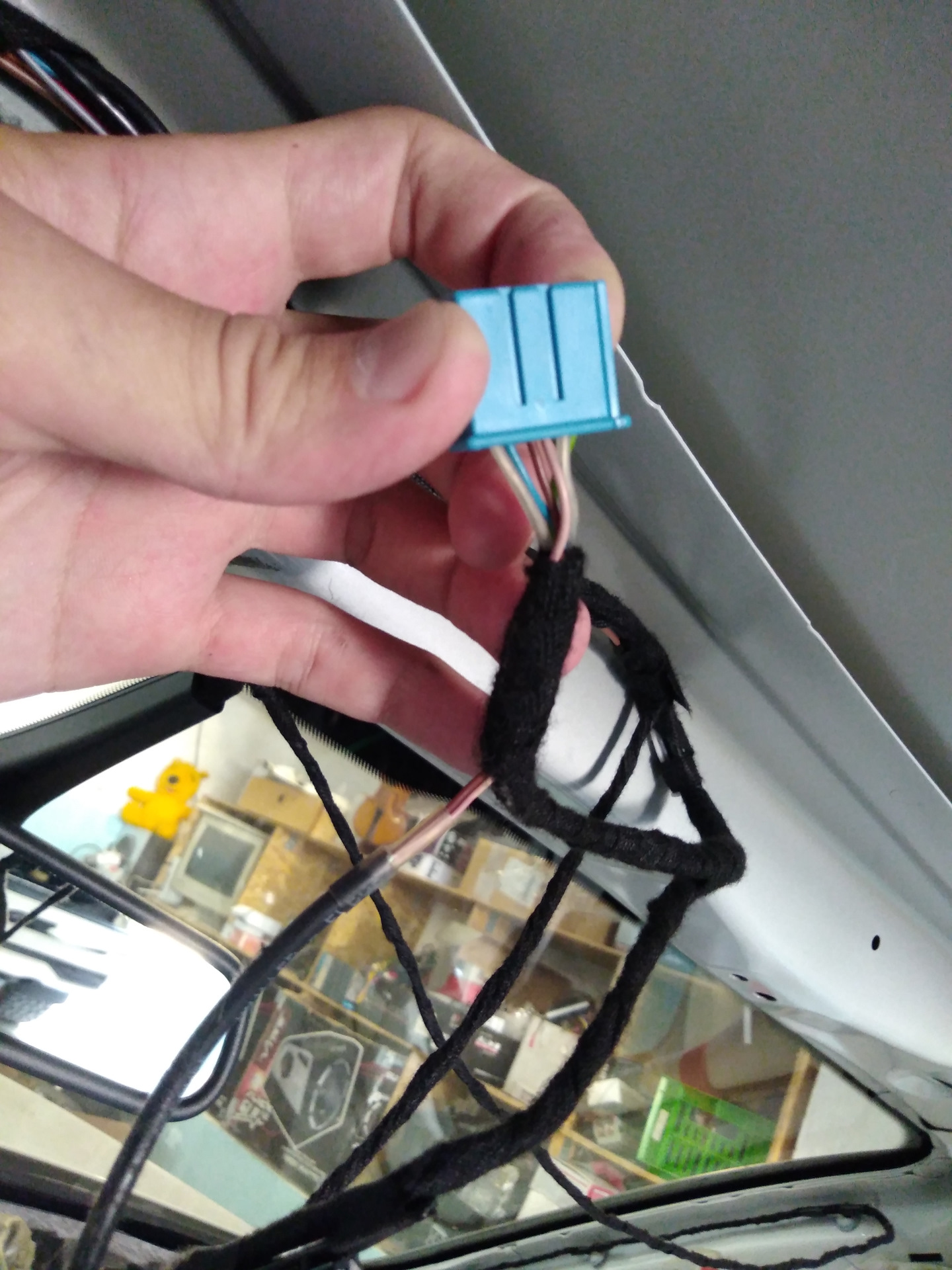

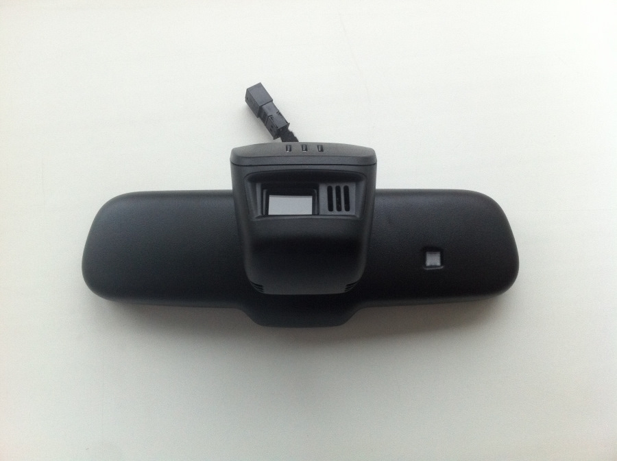

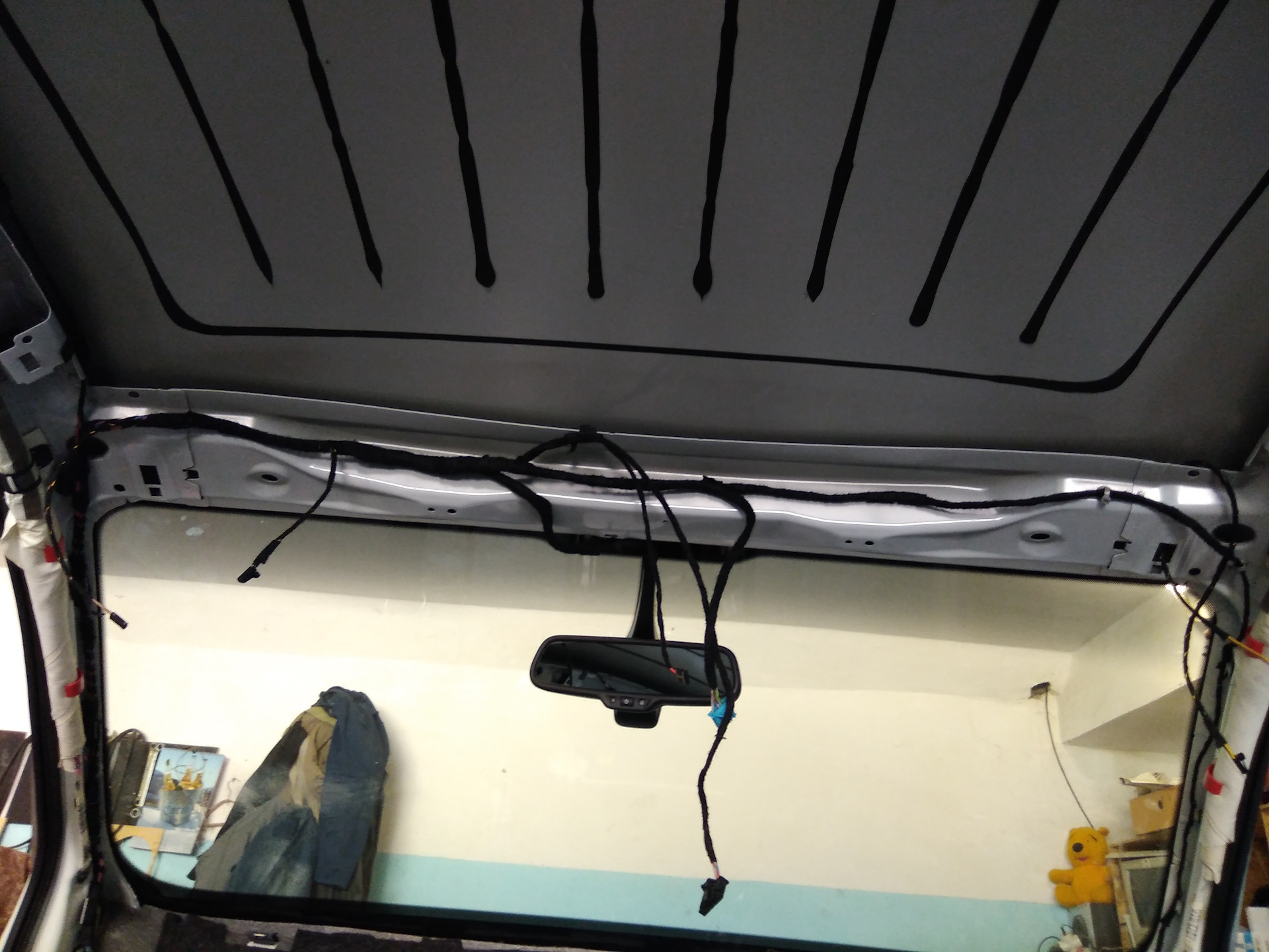

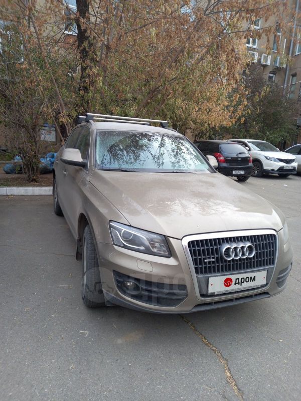

Дооснащение авто идет полным ходом. Сегодня поговорим о такой замечательной опции, как автоматический дальний свет. Для установки ассистента нам понадобиться Зеркало с камерой и по необходимости блок гет вей. Камеру подбираем исходя из года авто, на до рестайлинге свое крепление на лобовом стекле, поэтому с рестайлинга зеркало не подойдет. Дальше пробиваем свой блок гет вей, если он полный, значит обойдемся только зеркалом, если нет, то нужен блок гет вей. Лучше сразу брать полный, вдруг понадобится в будущем для дооснащения опций. Не забываем про то, что нам понадобиться снимать защиту компонентов, поэтому берем гет с гарантией снятия защиты, в противном случаи можем потерять деньги или много времени. Установка зеркала не представляет какой-то сложности, подключение производим по схемам с ЭЛЬЗы. Когда все подключено едим к официалу и снимаем защиту и активируем данную опцию. К сведению, авто дальний работает при скорости от 57км. (заводская настройка) Активировать работу нужно рычагом, которым мы включаем при обычном дальнем. Если у вас рычаг без возращения то понадобиться еще и менять рычаг. Для работы опции необходимо, что бы свет был в автоматическом режиме. Едем и наслаждаемся работой ассистента. Очень полезная опция для трасы, немного мозг расслабляется и получаешь удовольствие, что машина думает за тебя.

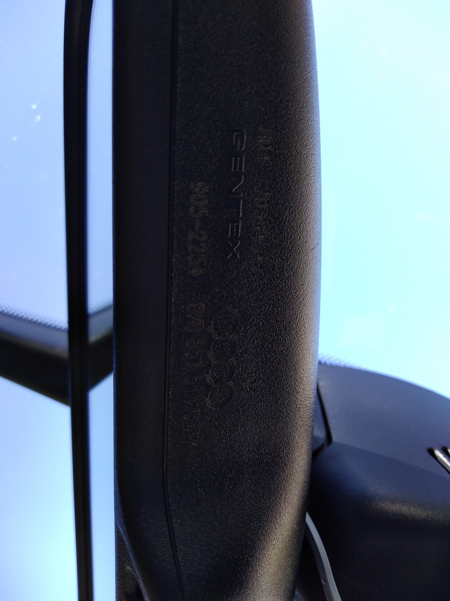

8T0 907 468 T мой гейт. Он поддерживает авто дальний, не подскажете?
Ваш блок данную опцию не поддерживает.

Приветствую. Не подскажете, какие вообще блоки поддерживают автодальний, какая буква должна быть на конце? Второй момент, просто снял/поставил или нужно снимать защиту?
Приветствую.
Есть два вида блоков с оптикой и без, по какому из этих двух видов вы задаете вопрос?
Откуда ж мне знать )) Наверное обычный
Если обычный, S, AC, AG последние буквы.
Спасибо!

Я все время переживаю, что он не отключает дальний, когда я догоняю машину. Очень близко отключает. А вот встречку видит издалека.
Согласен, есть такие переживания, но пока работоспособность опции не подводила, будем надеяться, что так и будет впредь!))
это полный список PR-кодов Q5?
Нужный этот?:
8N6 Датчик света и дождя, включая автоматику выключения / включения дальнего света
Полный список по Audi.
Да, это код этой опции!
Спасибо большое! Это ценная информация

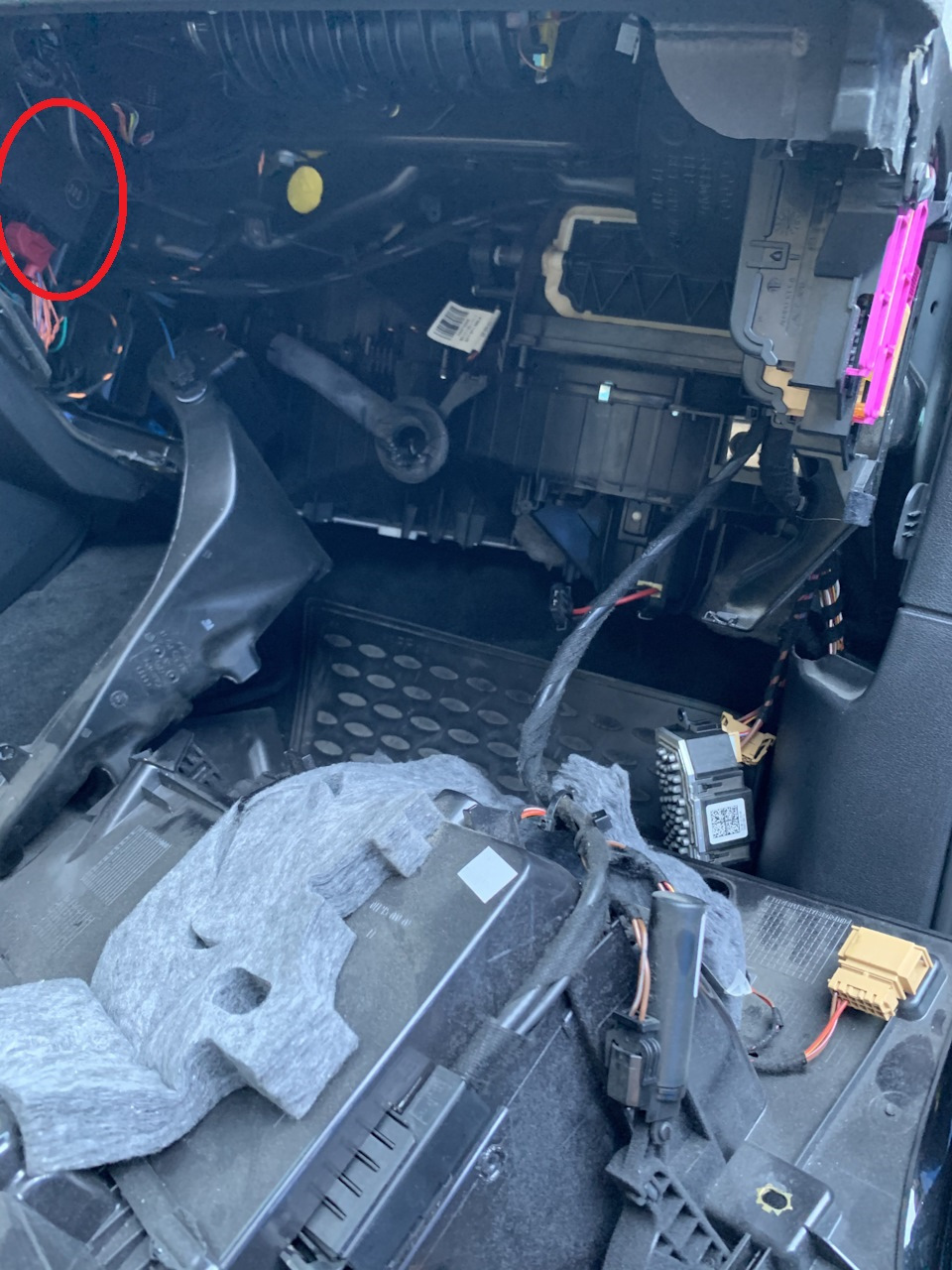

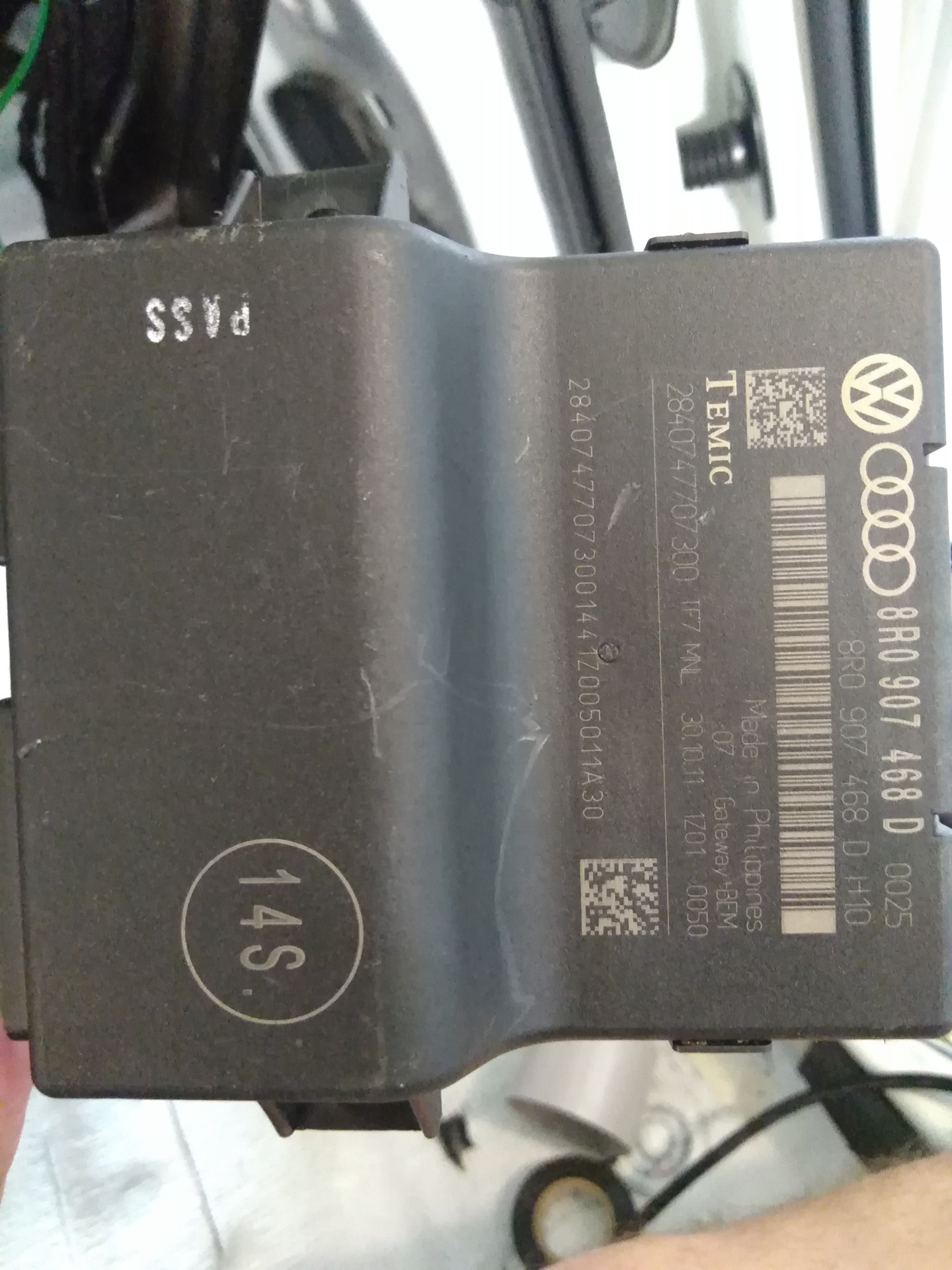

Здравствуйте.Подскажите как узнать какой блок getway стоит на авто?
Здравствуйте! Только по буквам, даже наличие оптики не показатель его опциональности. Либо уточнять какие опции есть на авто. Я к сожалению не могу вам подсказать, какие буквы соответствуют какому количеству опций. По тем буквам, которые у меня на блоке соответствуют самому полному количеству опций.
скажите, а где этот блок в машине расположен?
izubnik
За бардачком с левой стороны. За пример взято фото одного из участника портала Драйв2.

Именно ваш номер зеркала какой?
надо смотреть, если он с внешней стороны зеркала, то напишу, если где-то внутри разбирать точно не буду.
с внешней. на рамке стекла снизу.
Ок, сегодня посмотрю. прикреплю фото.
maximp
8К0857511С 4РК

Они разные в зависимости от года авто. С рестайлинга крепление немного изменилось и зеркало с до рестайлинга не подойдет.
Не увидел сразу ответ. То есть это зеркало с камерой от дорестайла ставится на обычный кронштейн зеркала с датчиком дождя и света?
А что с кронштейном который на стекле?
На лобовом стекле кронштейны отличаются от года и отличается не только по креплению зеркала но и по форме датчика дождя и света.
