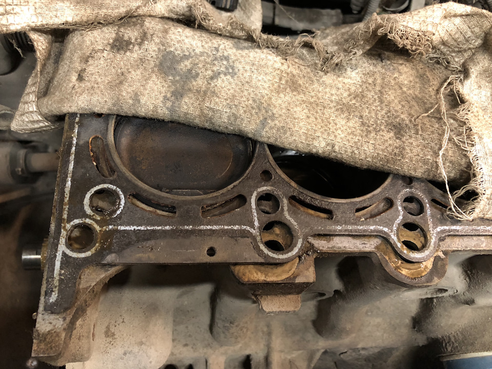

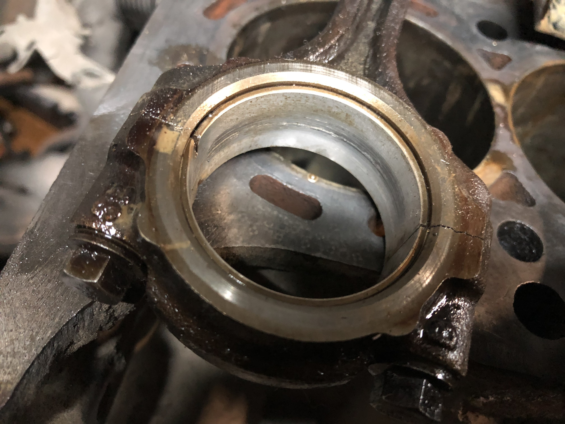

Вообщем наше сердце остановилось, вернее мы его остановили досрочно!
А теперь по порядку…

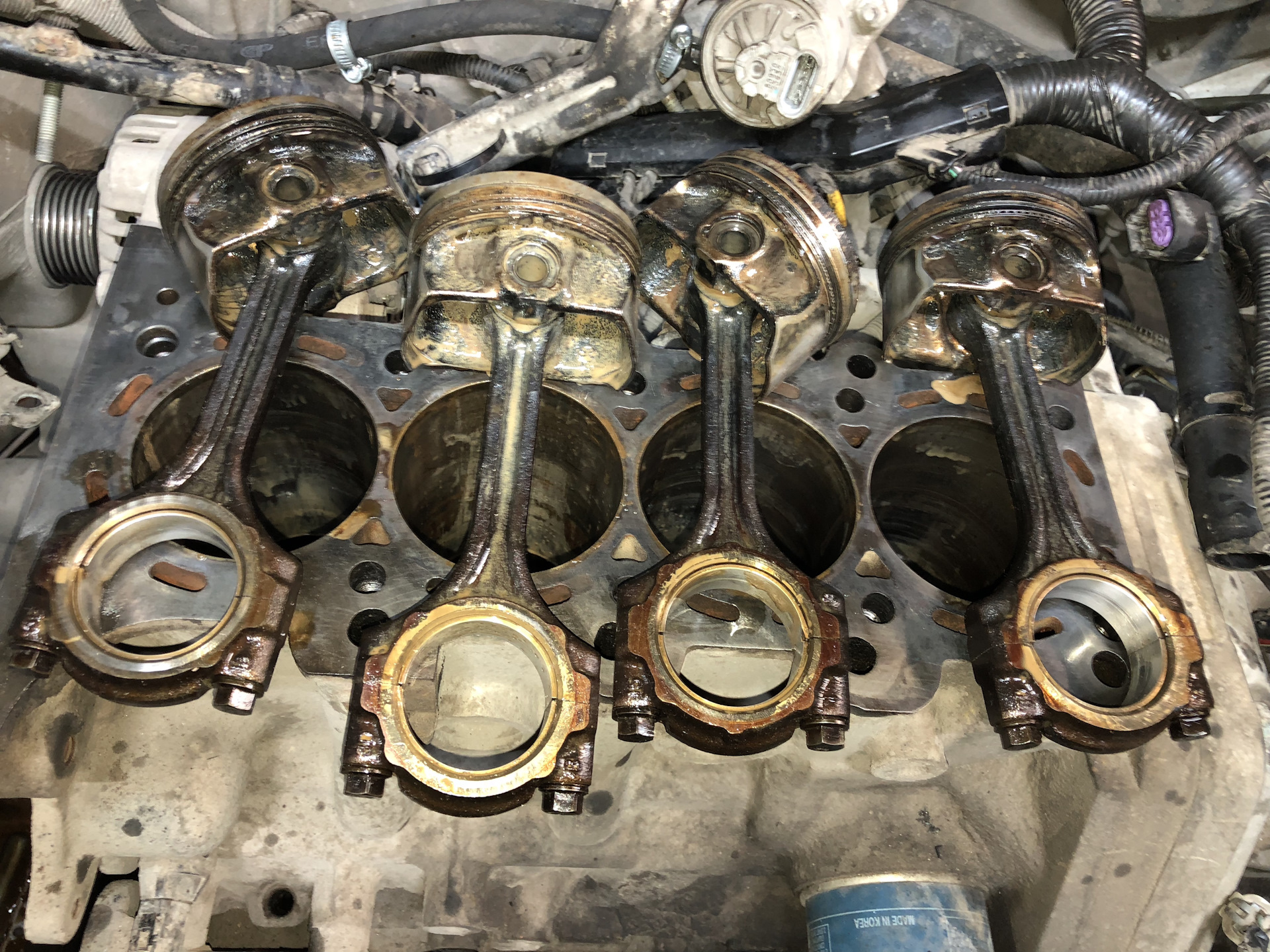

В машине начал уходит резко и очень быстро антифриз, что мы заметили очень поздно(((
Посторонних звуков и жора масла не было!

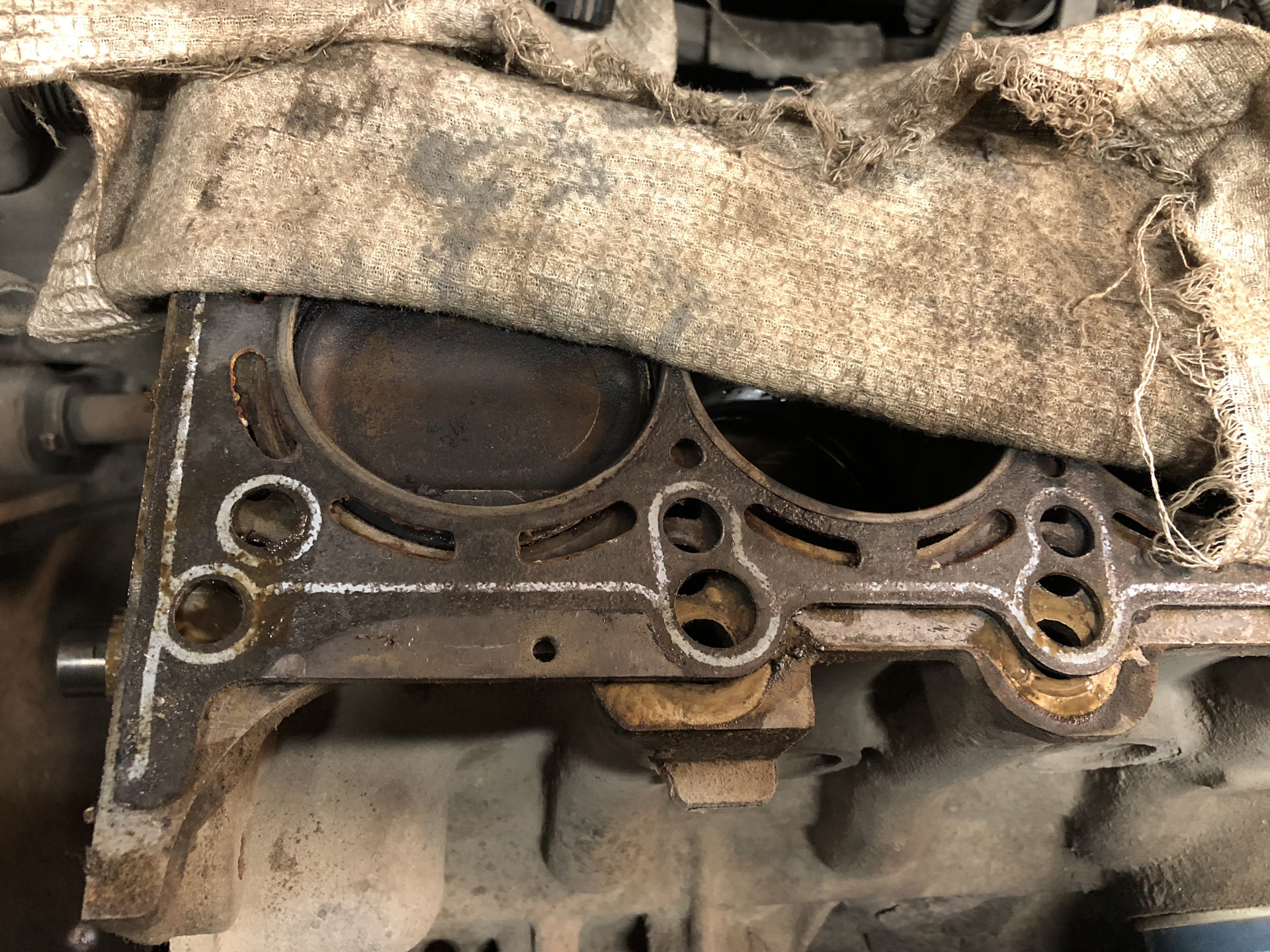

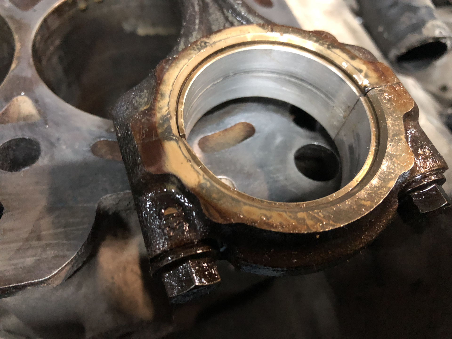

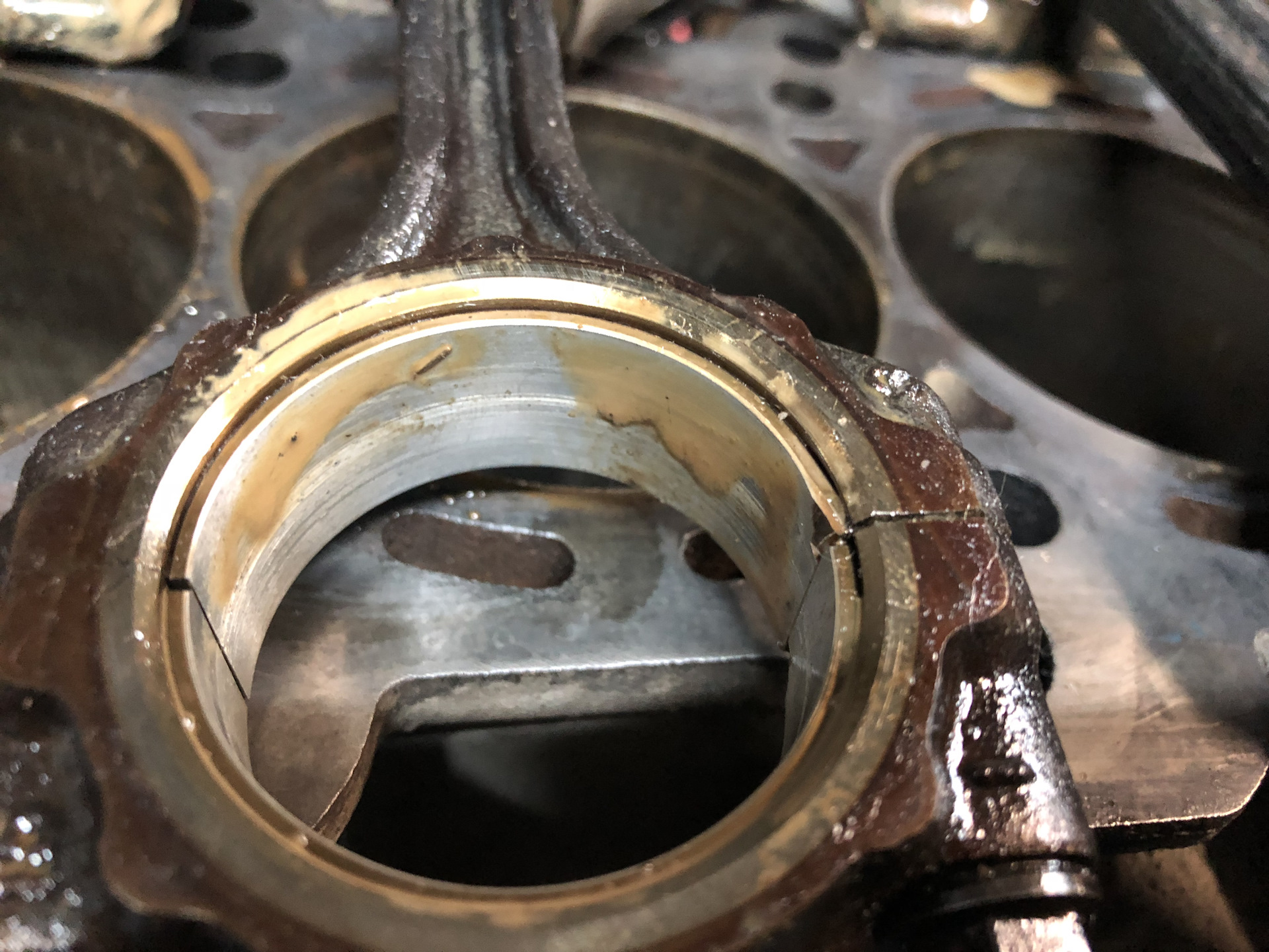

Подозрение сразу встало на прокладку ГБЦ, так как её когда то меняли. Машину отвезли к мотористу, вскрыли и вот вам.
Прогоревшая прокладка ГБЦ, была установлено не ровно и видимо был установлен какой то дубликат!
Решили лезть дальше…

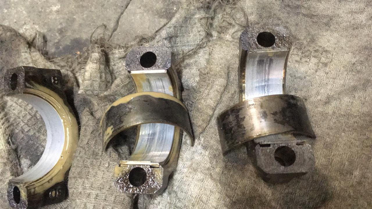

Задиры на вкладышах, задиры на колене. Задиров в цилиндрах нет, но хон уже был на исходе!
Было принято решение капиталить! Так как блок у нас чугунный значит можно точить! Пока мы в примах и заказе запчастей!
Предполагаемые работы:
— Шлифовка коленвала
— Расточка блока и нанесение Хона
— шлифовка и опресовка головки
Также Замена всех сопутствующих запчастей!

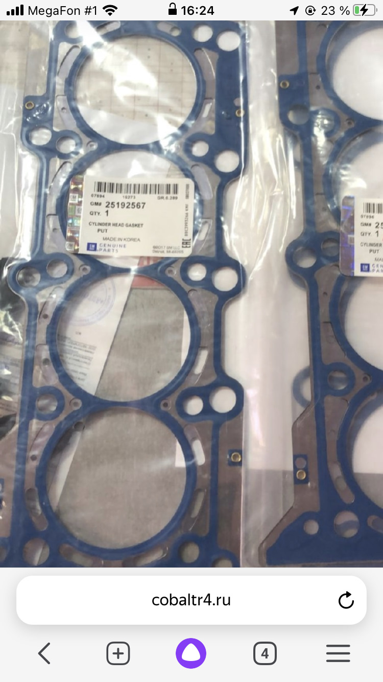

причина смерти именно НЕ ОРИГИНАЛЬНАЯ ПРОКЛАДКА, очень жаль мотор из-за запчасти в 1000 р. (в оригинале)
Согласен с тобой полностью, ещё и тот кто её криво поставил!
мне задвигали типа такой прокладки, но я их завернул, и взял для тебя именно ориг. как на фото
Спасибо)

О фотография моя, из моей мастерской

Именно оригинала можно номер ? Которая ходит и нормально стоит .
Прокладка из поста тоже ориг номер и с шильдами дэу.
Покупайте GM и будет вам счастье
Так она под тем же номером у меня бьется ))
Вы меня не услышали
Изложите другими словами ))

Она ?
Да

Пробег 300 тыщ, и вскрыли только по вине прокладки, я считаю, что двигло и больше проходило бы. Мне кажется не плохой результат в 300 тыщ.
Не плохой! Я сам считаю, если бы не прокладка то 400-450 отходил бы, даже мотористы сказали)

Я думаю это из-за того что промаргали антифриз который пошёл в масло, и ездили на нём пару дней. Когда сливали там была уже одна вода а не масло
