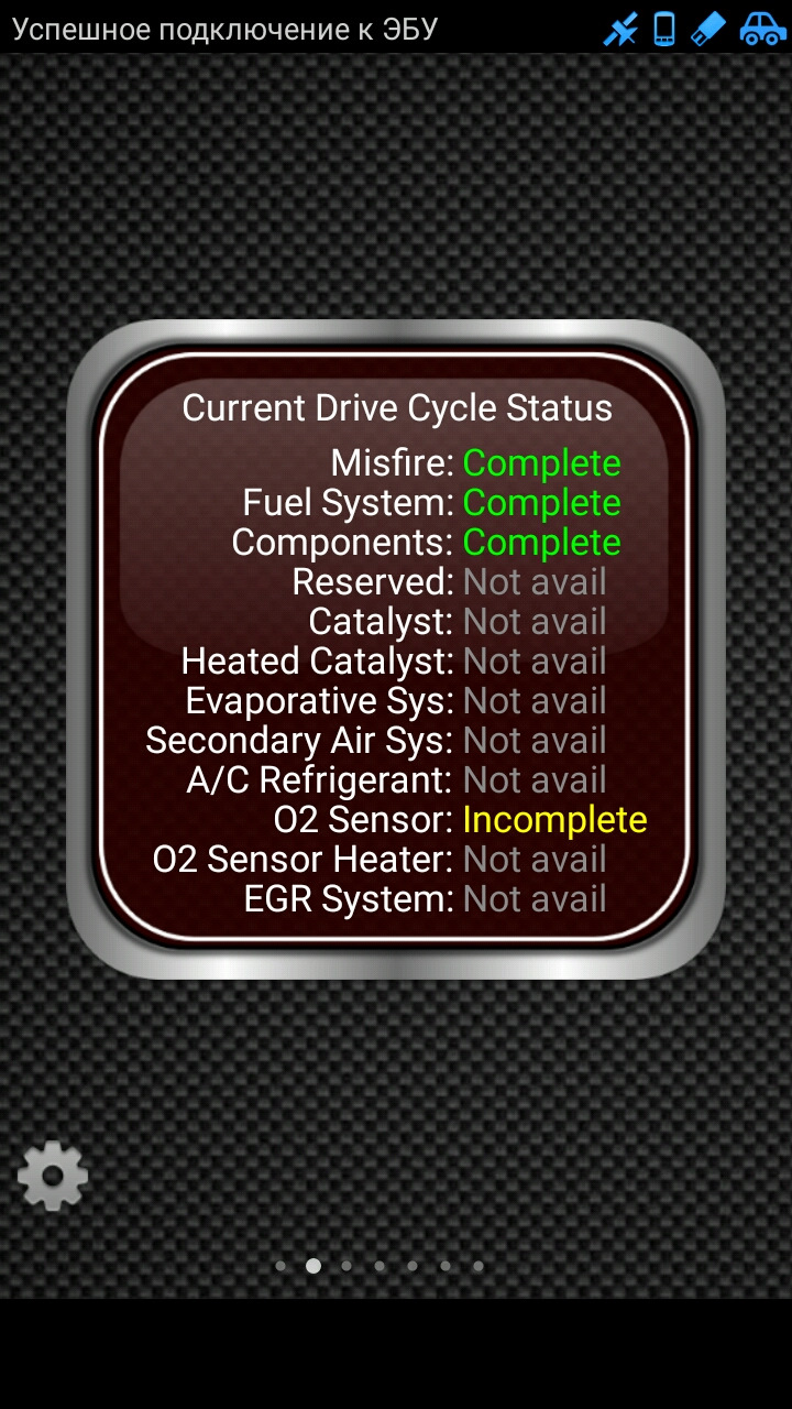

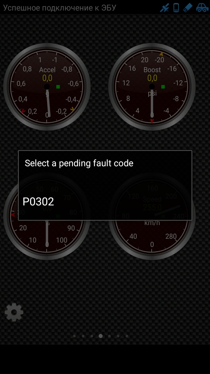

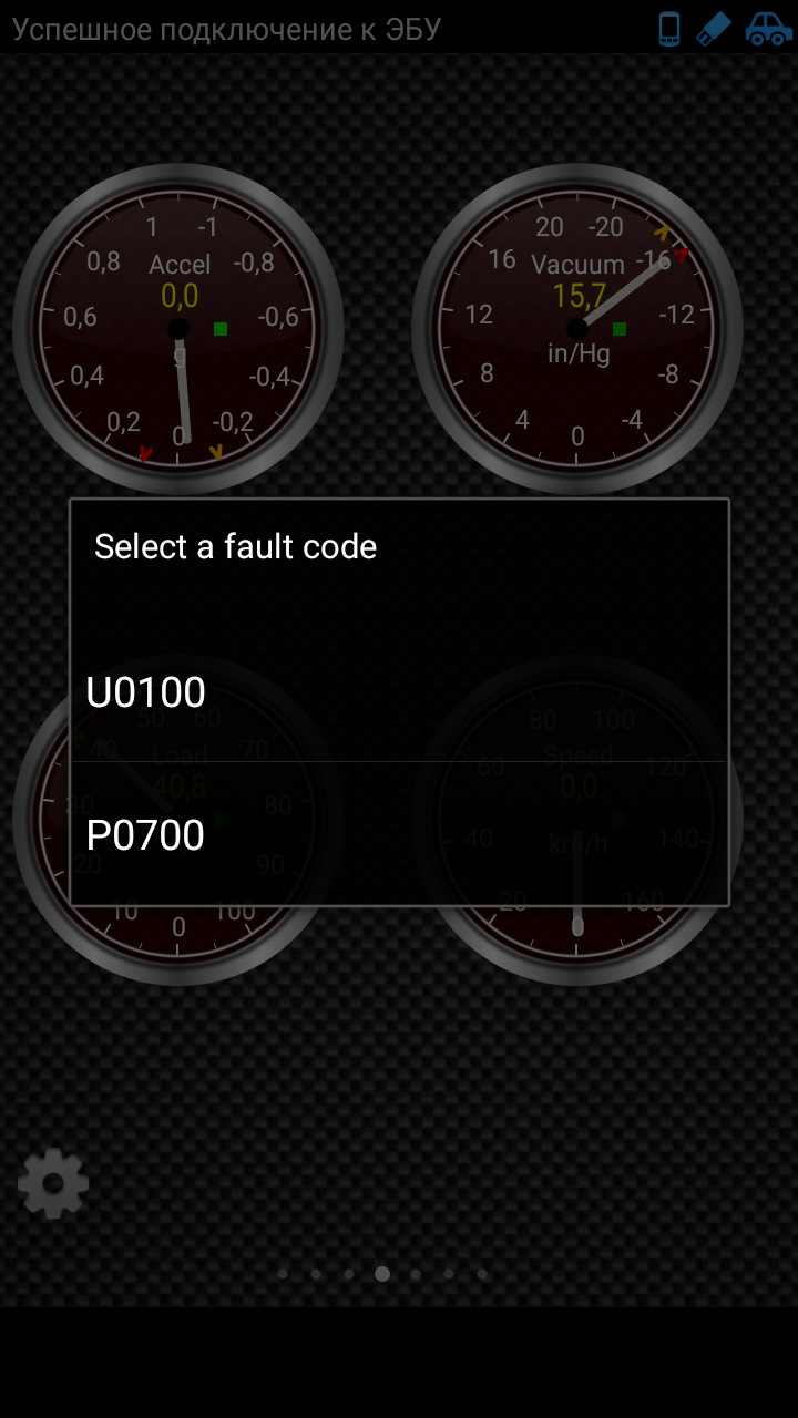

Загорелся чек и абс, сканером показал
www.dtcsearch.com/P0302/?from=Torque
И
www.dtcsearch.com/P0700/?from=Torque
Вытащил свечи в хорошем состоянии ещё, так как была ошибка по 2 цилиндру, попробовал переставить 1 на 2 свечу. Сбросил ошибки, и второй день ездит без ошибок, есть небольшие детонации на холостых. Мне кажется скоро на кроется модуль зажигания.

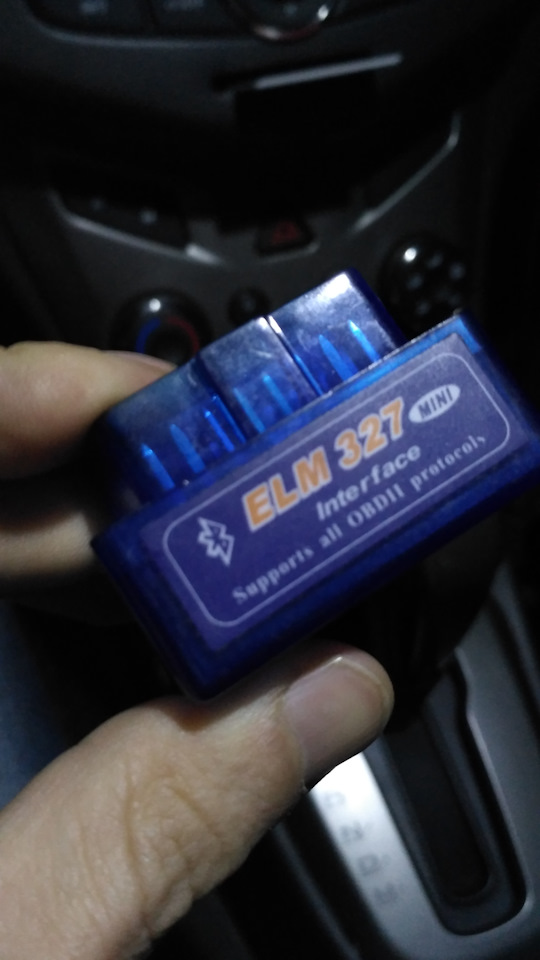

Я извиняюсь, а какой у тебя адаптер? Мой нихрена не показывае ошибки.
элм 327 китайский какой то с BT и OBD 2. Прога Torque кажет на андройде
ru.aliexpress.com/item/20…042311.0.0.274233edj6iGHe
синий короткий такой
vostok64
Там все зависит от прошивки адаптера, если прошивка 1,5, то все норм, если 2,1, то просто расход и т.д., без ошибок. С 1,5 в 2 раза дороже.
у меня 1,5
Прошивка 1,5 мозгов или самого адаптера
Адаптер версии 1.5
Значит все дело в программе. У меня все показывает, вот еще недавно родственнику покупал с Wi-Fi, на Subaru. Так он доволен, все у него показывает и ошибки сбрасывает.
ясно. печально чё(

Модуль, к бабке не ходи. Не тяни, заказывай новый. Одному богу известно, сколько этот проходит-день или неделю
а что ты альдеко 19347522 не решил? он 5 344 руб у моего поставщика, а Delphi gn1023412b1 6 983 руб.
Я Делфи за 5 тысяч покупал. Другие варианты тоже рассматривал, но этот быстрее пришёл
