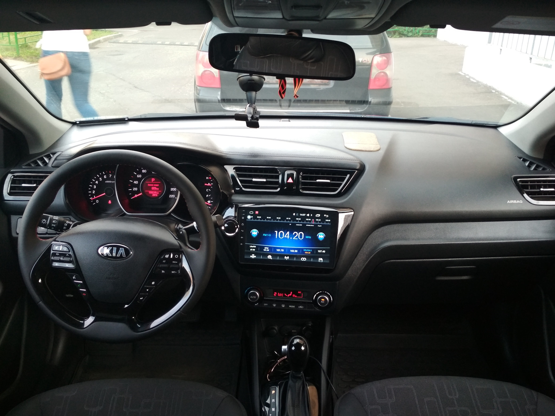

Уже 3 месяца назад заменил себе магнитолу INFIDINI с андроидом 4.4 на ASOTTU с андроидом 7.1.

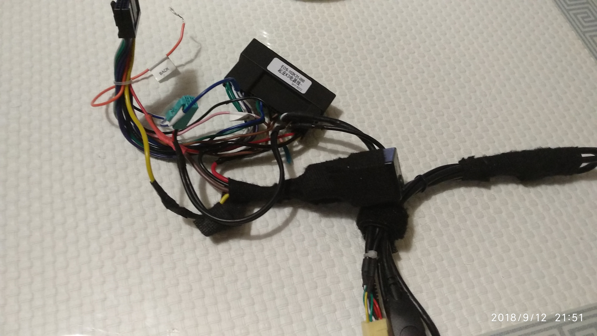

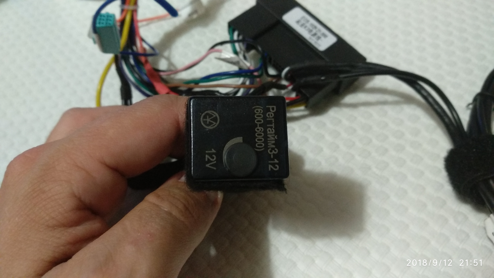

Пришлось решить проблему кардинально — с помощью реле "Регтайм" сделал физический разрыв желтого провода питания магнитолы.
Это реле и разрывало желтый провод после отключения АСС.
Аккумулятор автомобиля был этому рад, но я не очень…

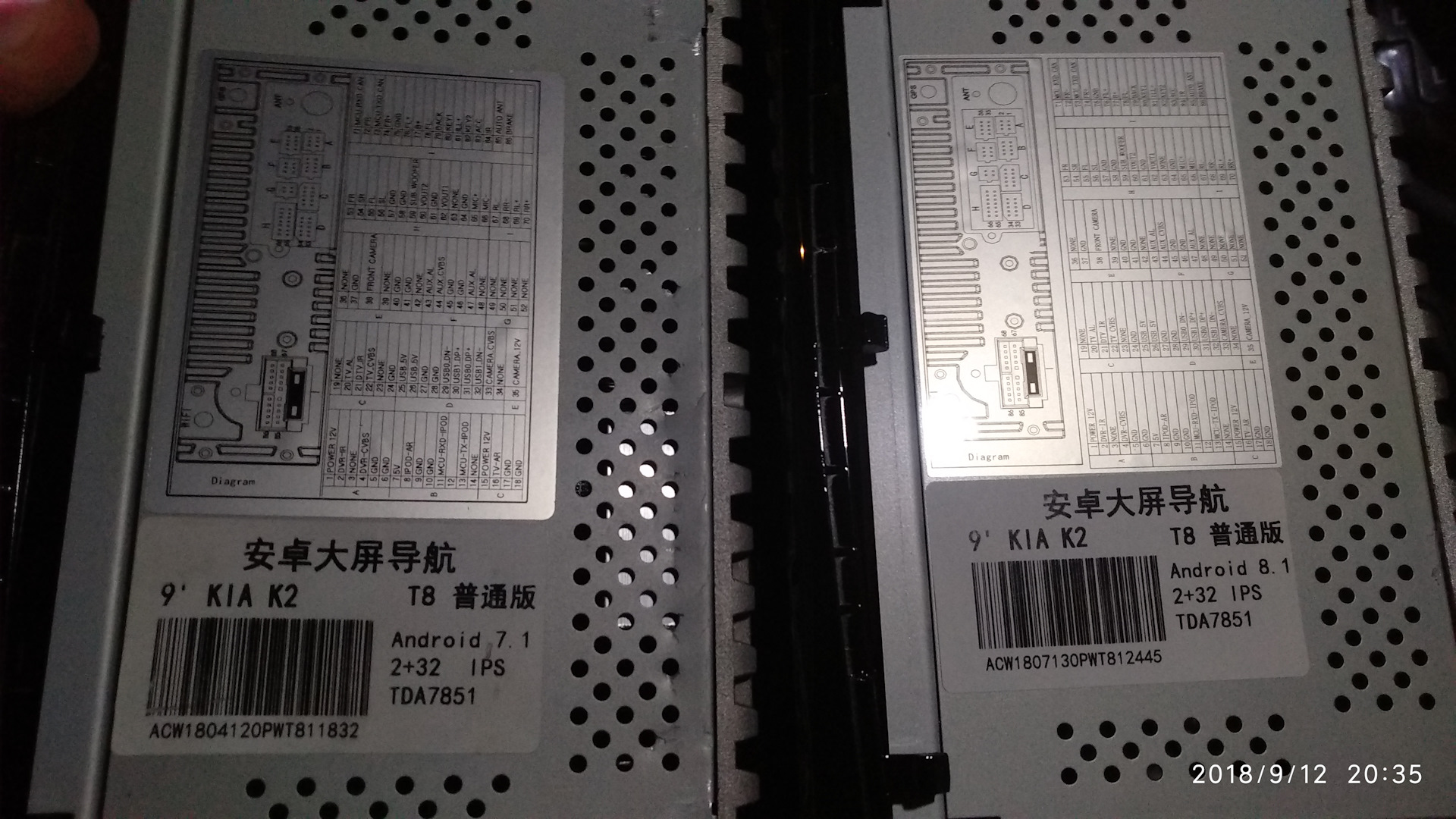

Сказали, что высылают мне новую магнитолу с андроидом 8.1 в рамках устранения возникших "напряжений".

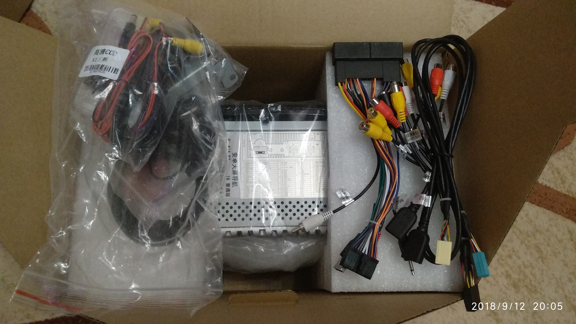

И вот, спустя 4 дня после нашей переписки курьер СДЕК привез мне домой заветную коробку с новой магнитолой на андроиде 8.1.
Такой поддержки от продавцов на Али-Экспресс я еще не видел. Абсолютно бесплатно прислали мне новую! Причем весь комплект с камерой, антеннами и прочими проводами и крепежами.

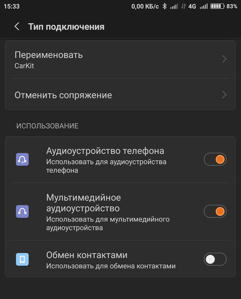

Подскажи, тоже магнитола на Андроид 8.1. Блютуз то подключается, то не подключается. Когда подключается набираешь вызов с магнитолы, а звук через динамики не идет, только через телефон. Иногда подключается, а вызов сделать невозможно, т.е. жмешь вызов и ничего не происходит.
Возможно, надо копать в настройках устройства блютуз на телефоне.
У меня такие (см.картинку — обменом контактами не пользуюсь, т.к. если набираю, то с телефона).
Если отключить первый ползунок, то по идее на магнитолу телефонный вызов не пойдет (разговаривать по телефону), при этом аудиплеер должен играть через магнитолу.
Сегодня ничего не делал, само собой заработало. Не подлежит объяснению.
