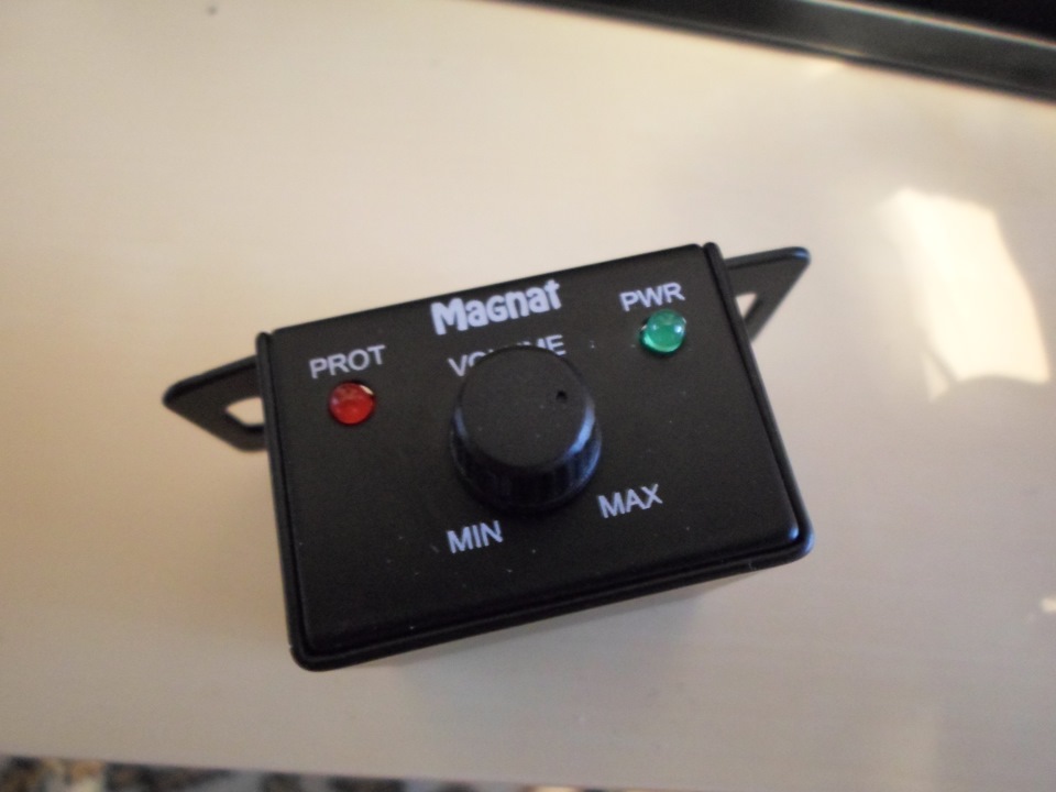

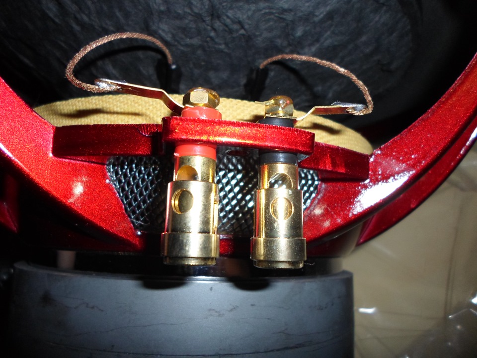

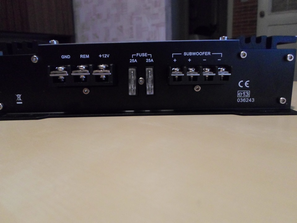

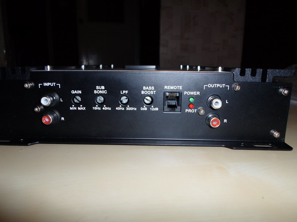

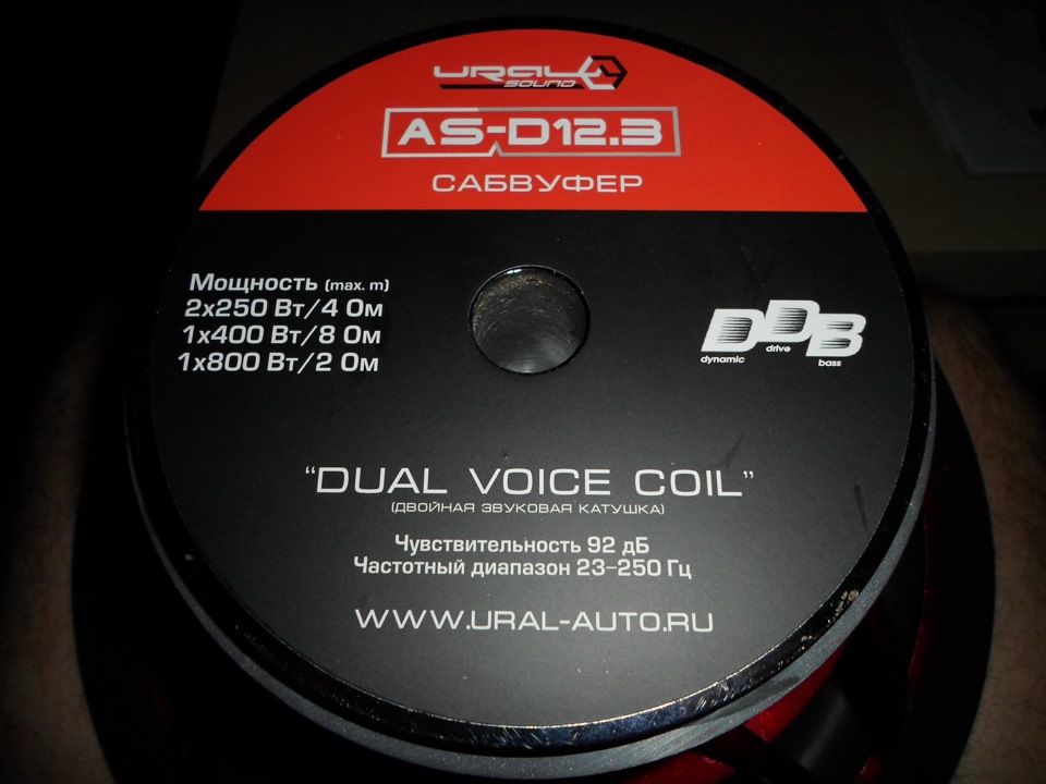

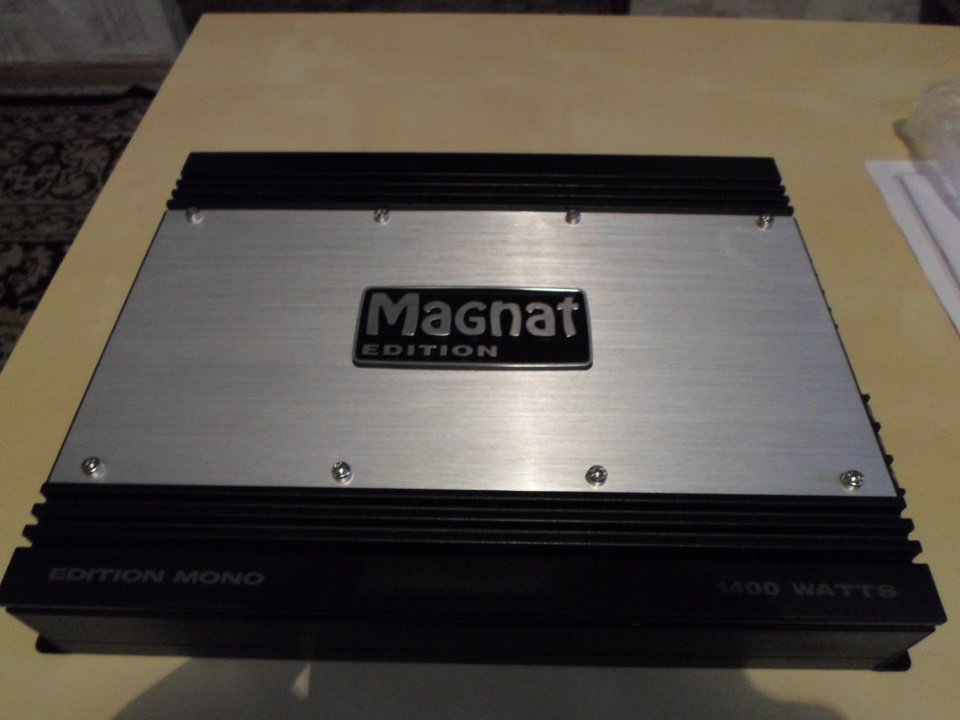

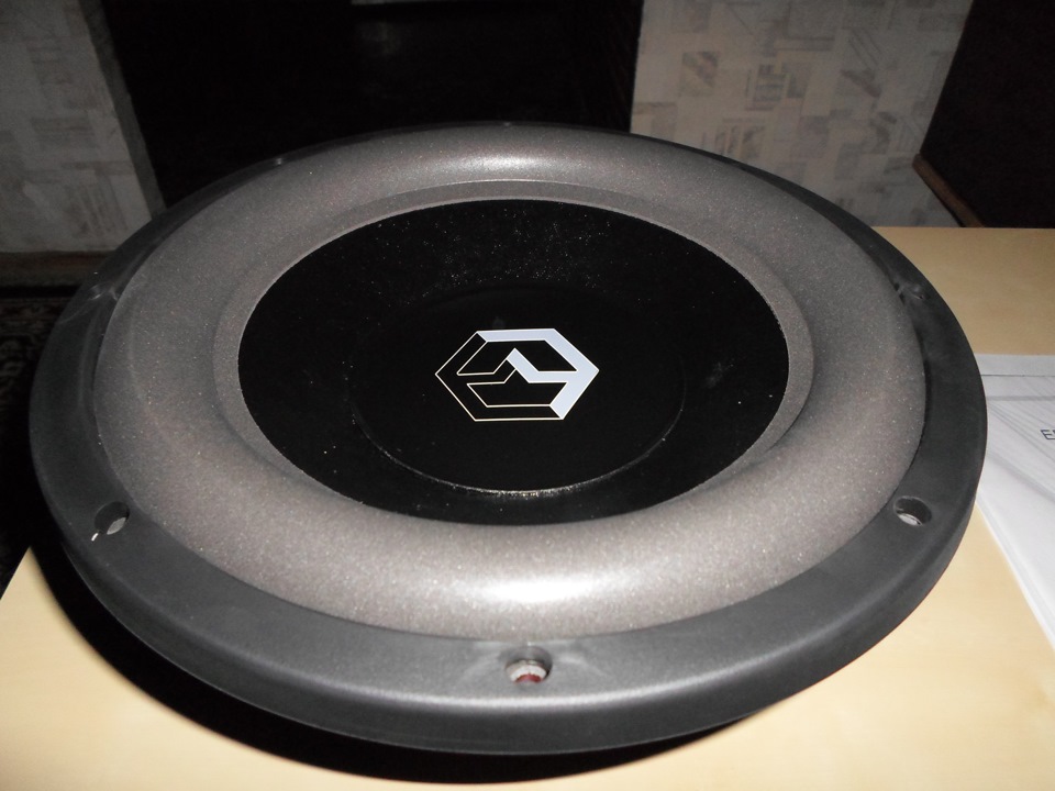

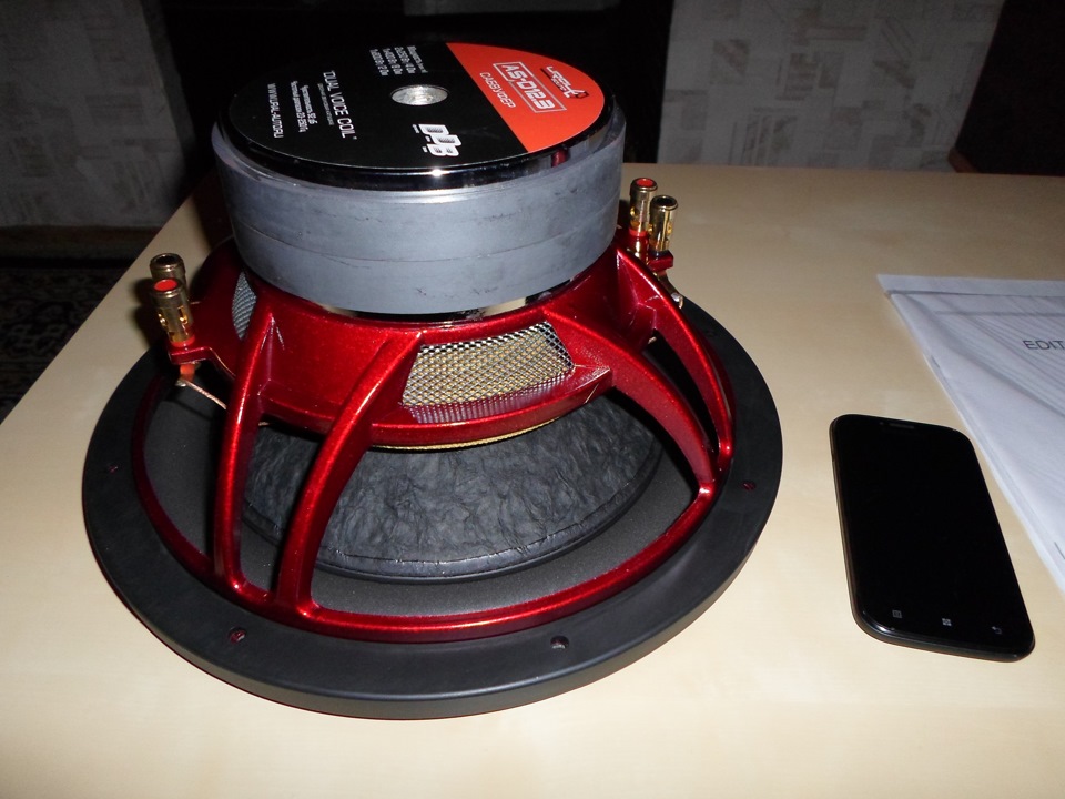

урааа))) наконец то я добрался до рынка а точнее до автозвука. я давно мечтал сам собрать свой сабик. пообщавшись со знакомым, он мне посоветовал купить динамик для саба УРАЛ 12/3, у него в реношке стоит короб с такими двумя динамиками, звук очень хороший и давление на высоте… к нему подобрали усилитель Magnat edition mono? с пультом, моноблок, чисто для саба, усилок воспроизводит только низкие частоты!

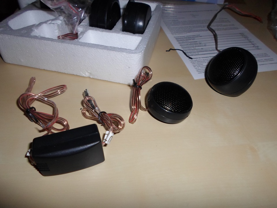

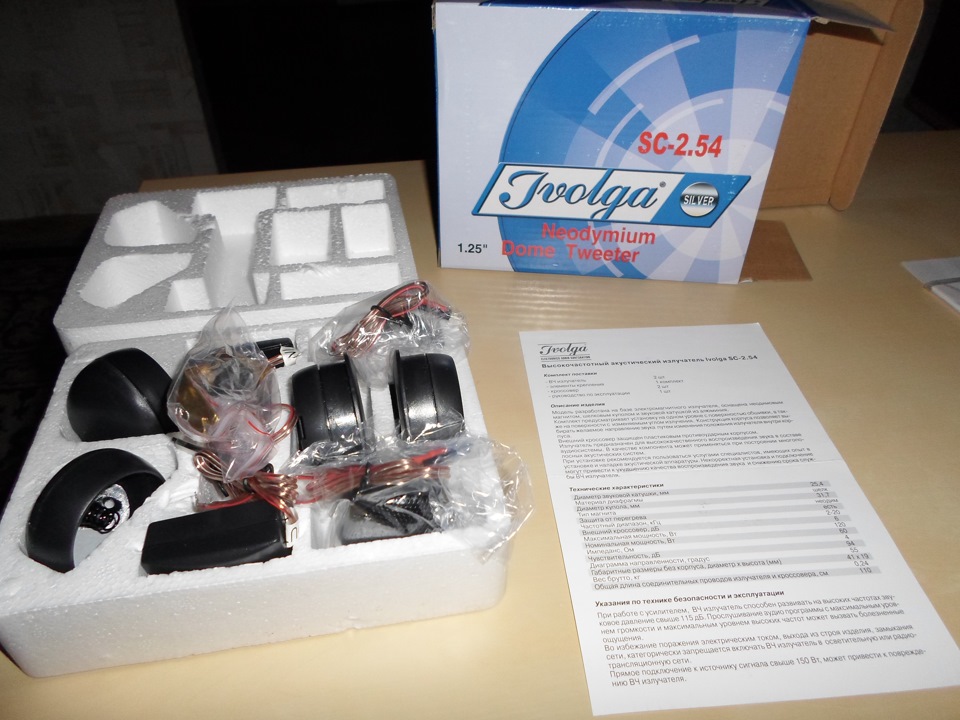

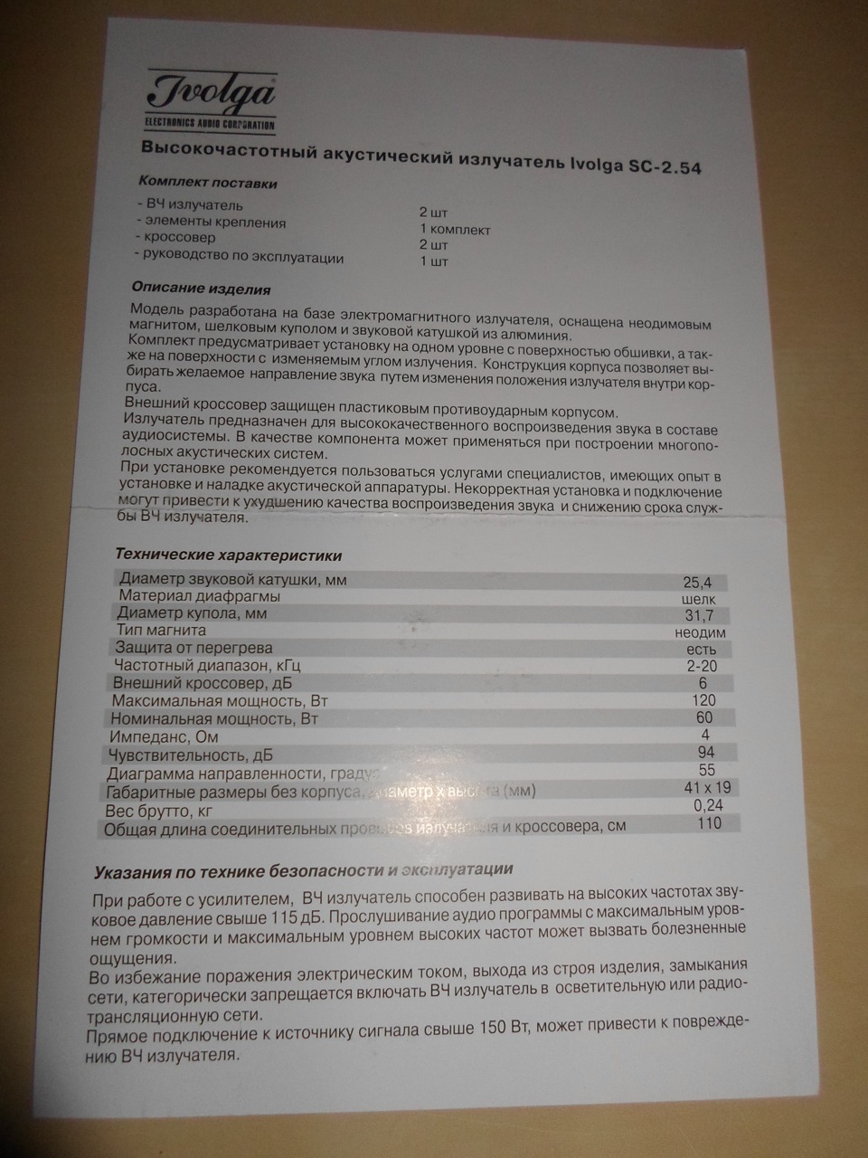

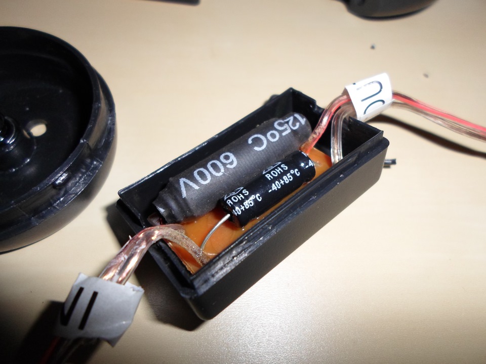

+неудержался и купил высокочастотных излучателя( колоночки) мах мощьность 120 вт, номинал 60. у друга как то слышал акустику с ними, звучит гораздо интереснее!
итог: Саб 2650 р, усилок 4850р, спикеры 500р
Запчасти на фото: Z3250

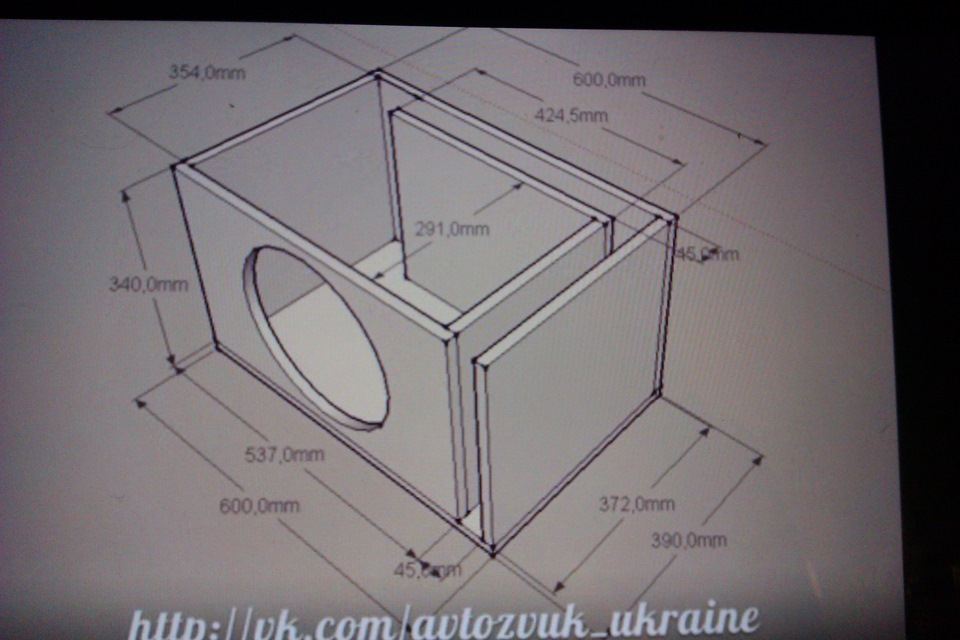

Отличная работа!Тоже скоро предстоит делать короб! А внутри короба ты ничем не проклеивал?

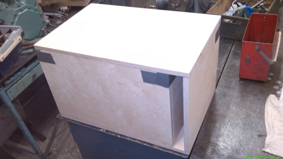

он пока разобранный на работе лежит, завтра прорежу круглое отверстие и буду собирать, у меня с фазиком короб его не надо внутри проклеивать, стыки только герметиком залью когда скручивать буду и все чтоб с щелей не давило
Вот я в них не шарю просто(
Фазик это типо с отверстием выходным?
ага
Понял тогда, а я уже собирался обклеивать)
а чем проклеивать? я знаю что проклеивают и набивают закрытого типа короба
Ну я где-то находил пару статей, шумкой и вибро обклеивали, вот и я думал надо ли это или нет…

Для звукоизоляции корпусов может быть использованы несколько материалов. Одним из них является жидкий шумо- и виброизоляционный материал от фирмы CAE под названием VB-1, поставляемый в аэрозольных баллонах. VB-1 распыляется на внутренние поверхности стенок корпуса слоем толщиной 1-2мм. Другой метод заключается в использовании какого-либо плотного материала на тканевой основе. Лично я для себя использую Герметон либо Изолон. результатом доволен!
