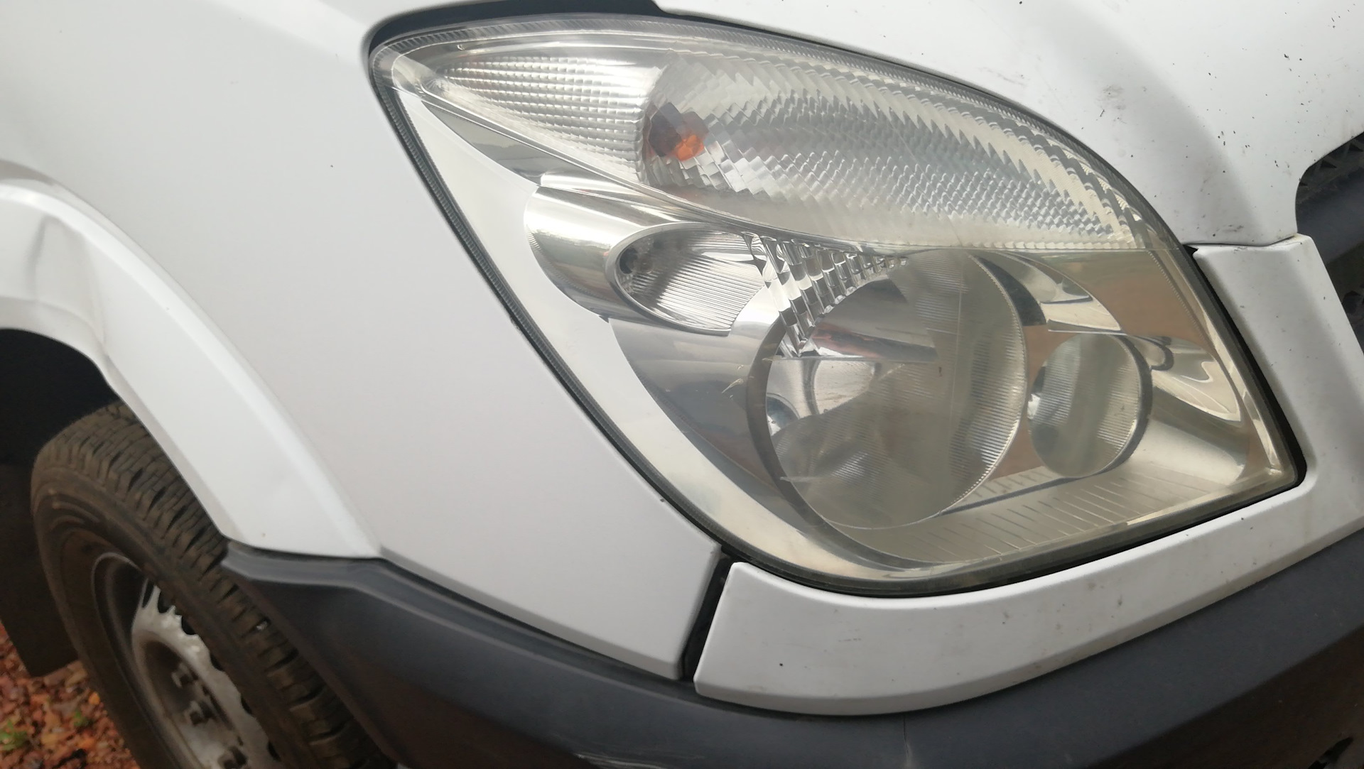

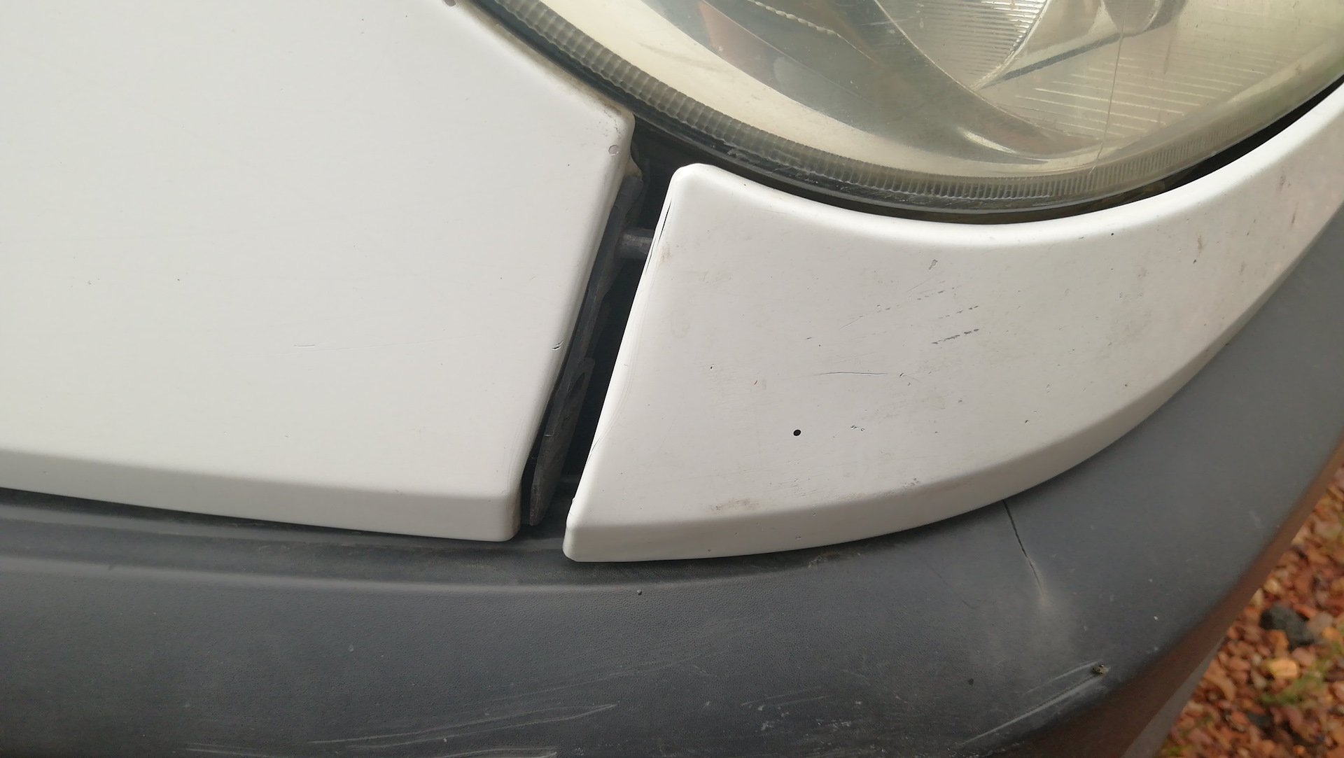

Что ты голову повесил… Капот ниже уровня крыльев, накладка бампера не держится. Наверное чего-то не хватает?

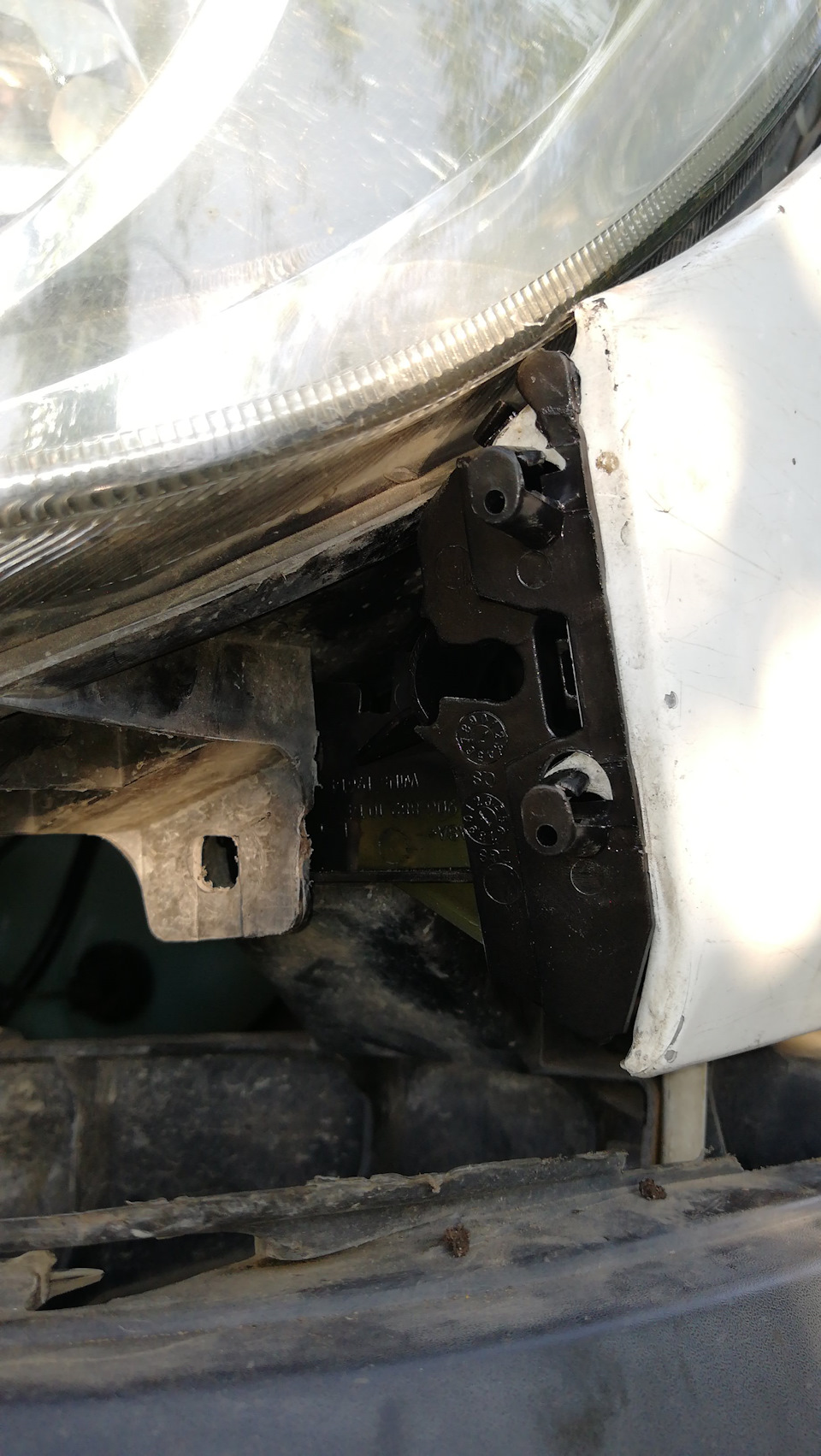

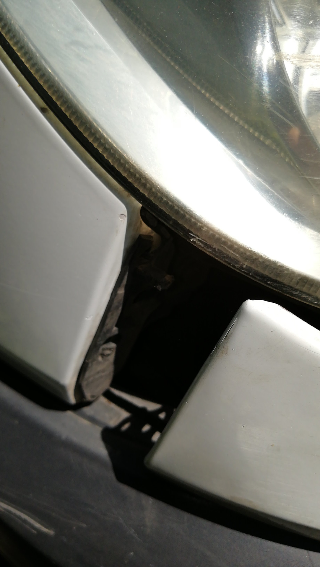

Ну так и есть. Думал поначалу, что что-то с замком. Закрыть капот можно было только с сильным лязгом. Подкручивал отбойники подкапотные, не помогло. А по факту: крепления держателя накладки бампера поломаны, да и как потом оказалось, отсутствие болтов 6 крепления передней панели/телевизора тоже внесло свою лепту в просадку.

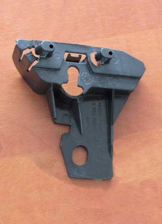

Заказал правое и левое крепления для накладки тут.
Каталожный номер — A9068821114.
Цены от 300 р. и выше за штуку.
Установил новые

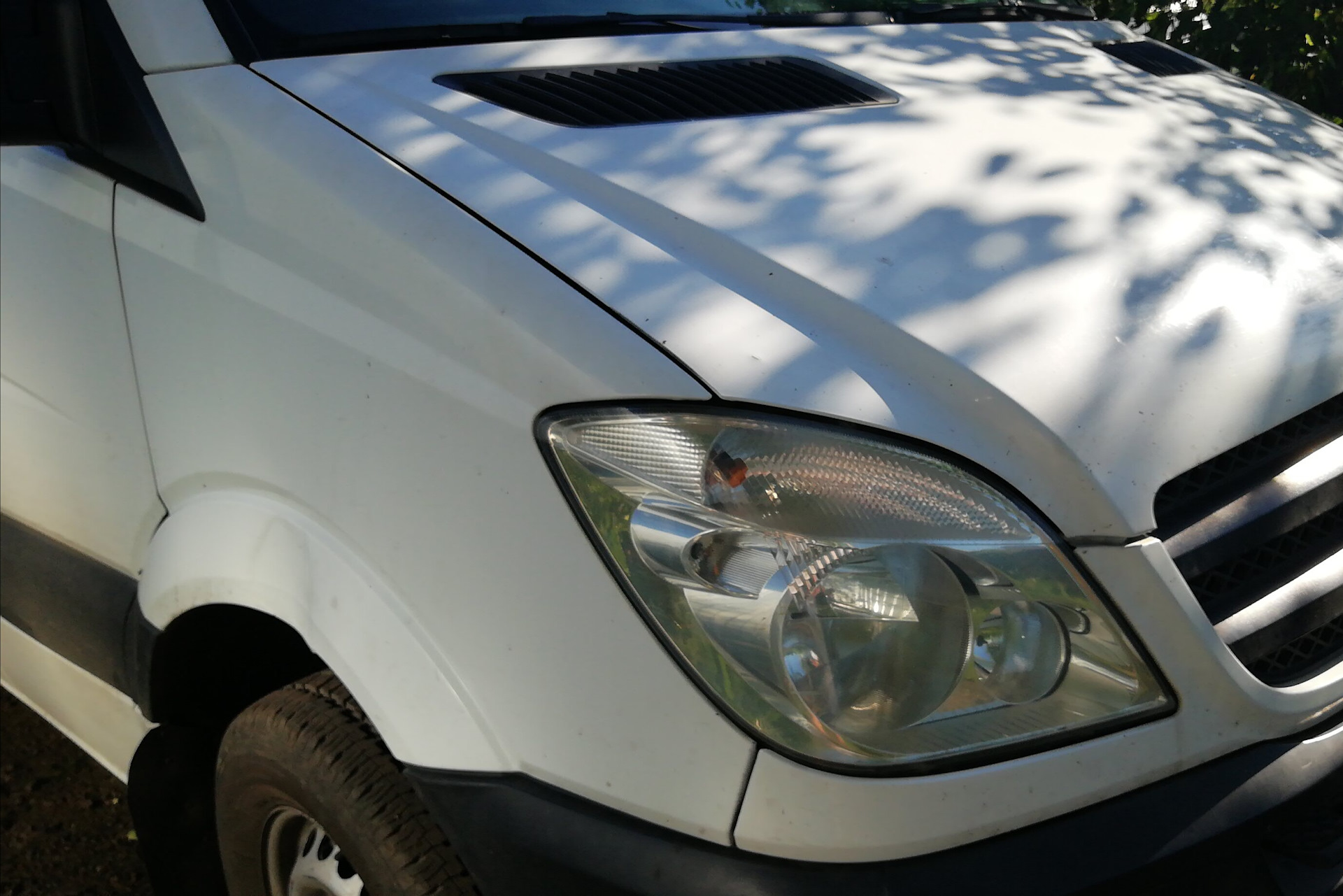

Закрутил недостающие болты и все встало на свои места, накладка, фары, капот. Закрытие стало легким, с небольшой высоты.
Так уже посимпатичнее будет. Бегун повеселел.

тоже менял. Жаль, что быстро усики ломаются
посмотрю на сколько их хватит, т.к. раньше опущенная морда и фары давили накладку бампера вниз, ну а она соответсвенно ломала усики креплений
