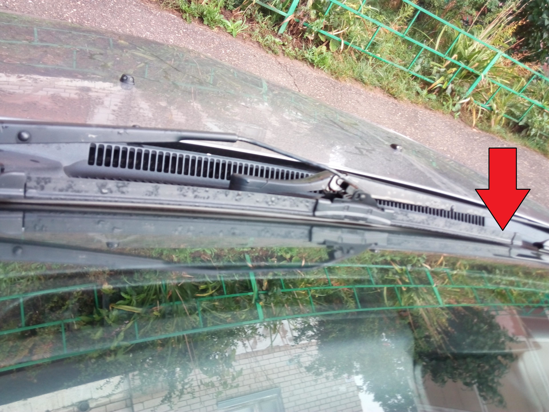

В наследство от предыдущих хозяев досталось очень исцарапанное лобовое стекло, да еще и заклеенной трещиной. Кроме того Левый дворник натер на стекле очень ощутимую дорожку по окружности движения. Я сначала грешил на "родные дворники"(которые стояли на авто при покупке), однако через 2 месяца и купленые мной начали делать тоже самое.
Вопрос кто нибудь сталкивался с этим? Мне кажется дело в поводке, не нарушена ли геометрия у него?
Комментарии 6
Поводок выгнут полумесяцем, а должен быть ровным, как правый…
Хм, забавно. буду заказывать новые.
да подровняй просто
если большая бескаркасная щетка, то она не прижимается нормально по всей плоскости и гнут поводок
у меня была такая же проблема, но я, просто, поставил щетку короче (600 вместо 650)
Лютые варвары какие-то. Все равно геометрии поводка конец. Я забыл написать, он при мойке через раз вываливается.
а, ну тогда лучше заменить…
Он у вас очень сильно выгнут, поэтому тот край больше прижат)
