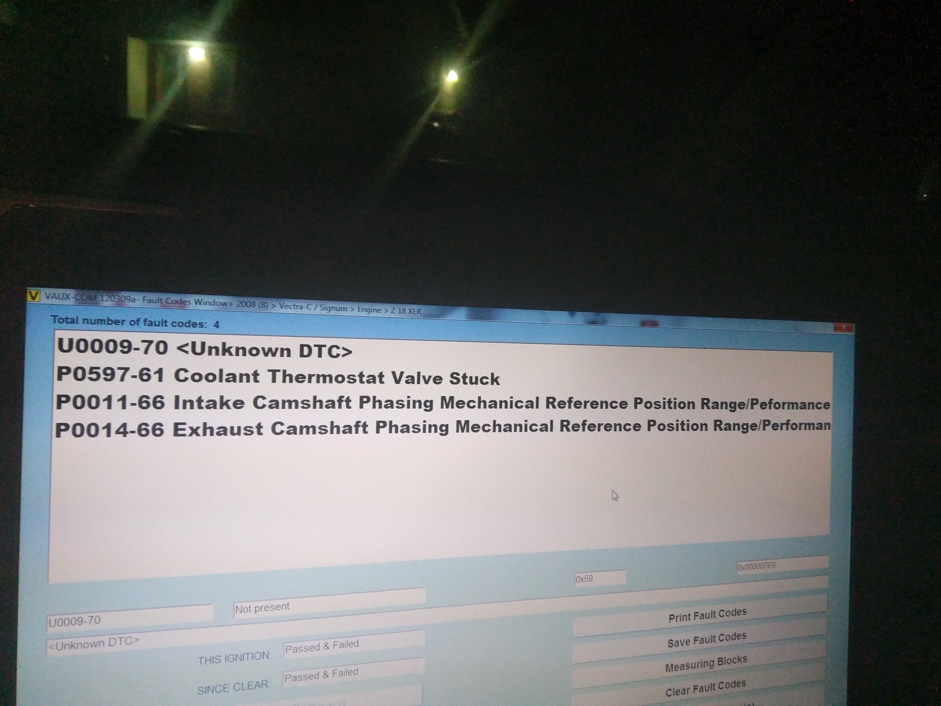

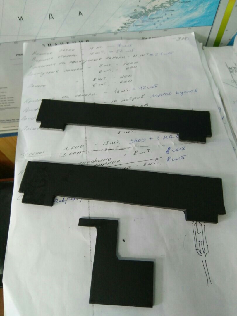

Все сделал как обычно, собрал, завел, вроде нормально. Появляется ошибка, я на панике. Едем домой, подключаем комп, ошибка по валам. Начинаю копать. Оказывается, чтоб поменять ремень нужно снять клапанную крышку и зафиксировать валы спец пластиной. Спасибо: sirotenkosk. Сделал по его чертежам все приблуды для фиксации валов и опять в гараж.
Правда не нашел металла 4мм, сделал 3 и 5 мм. Подточил 5мм на месте, встала хорошо.

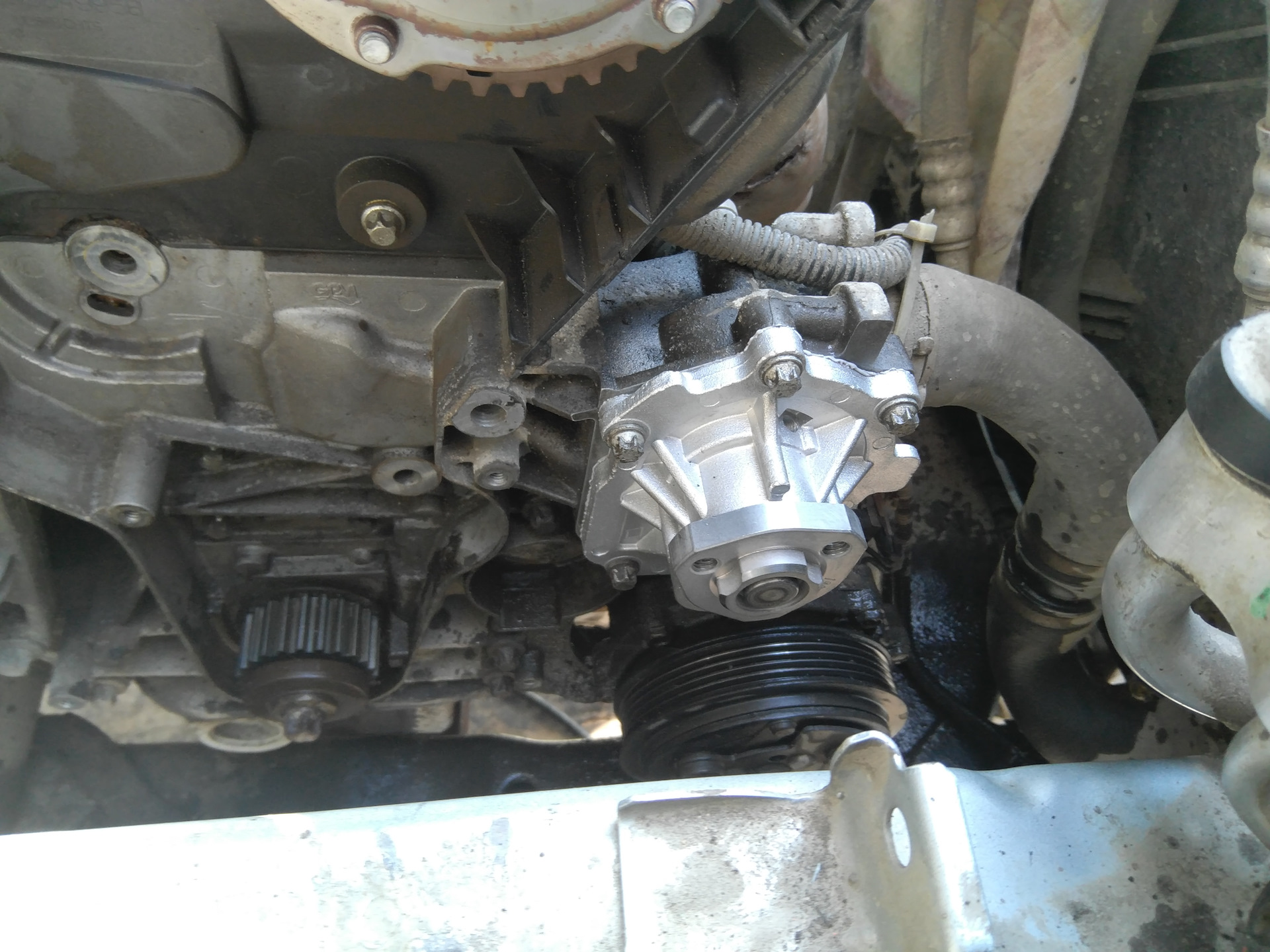

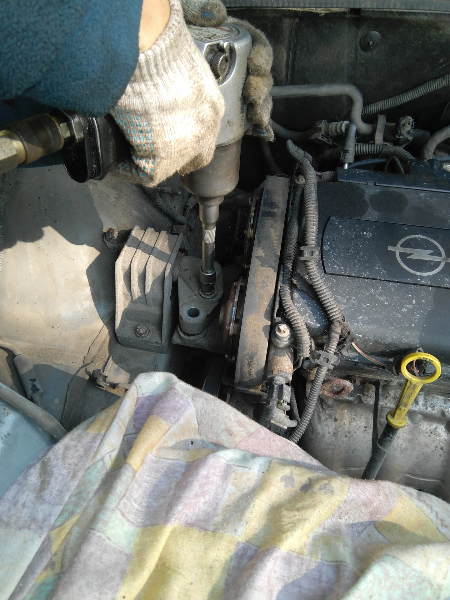

Снимаем защитный кожух ремня, подушку двигателя.
Откручиваем шкив коленвала, пластик за ним.

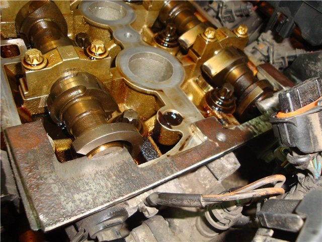

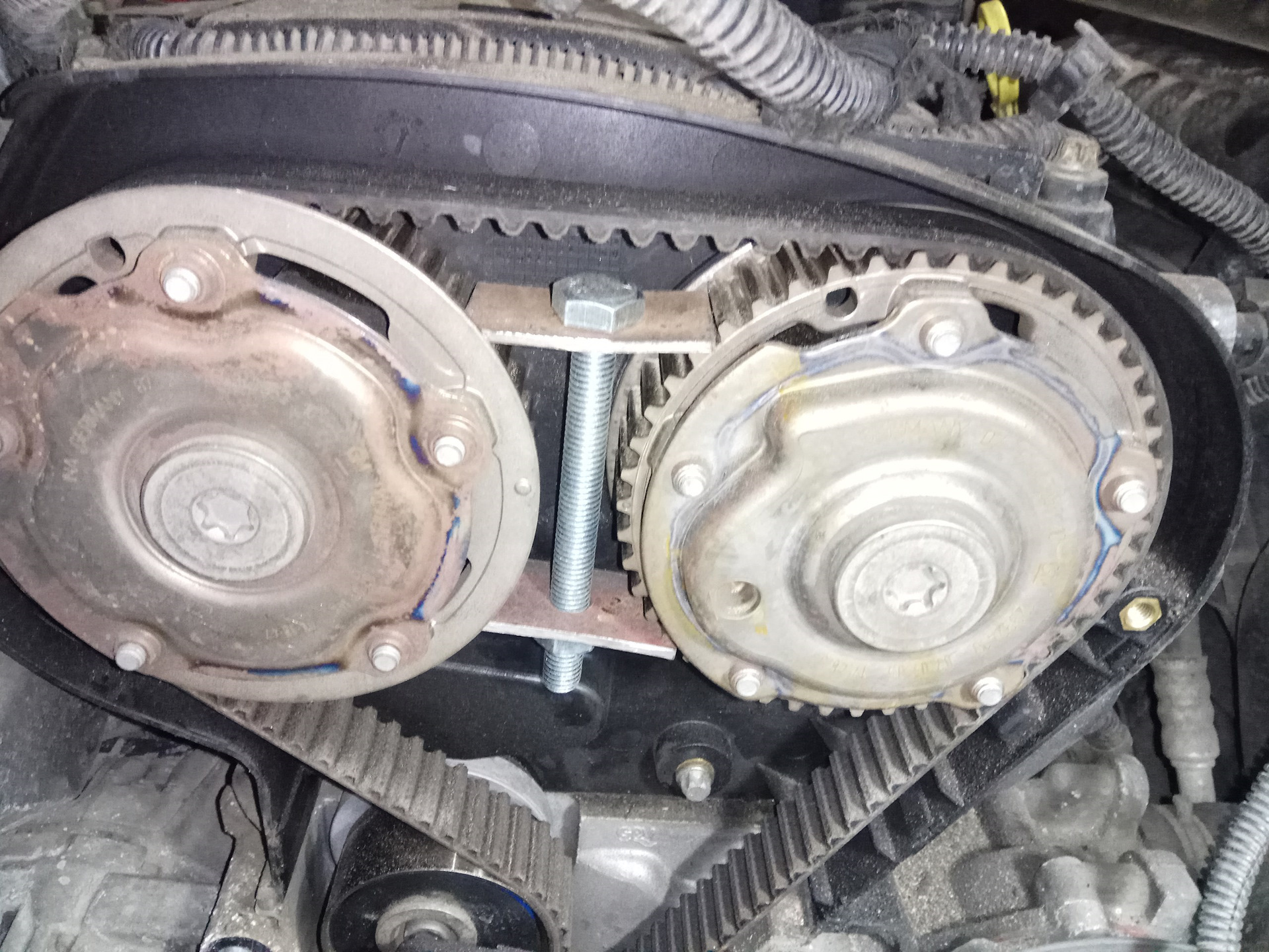

Далее снимаем клапанную крышку.
РВ, ключом на 22 кажется, прокрутить не удалось, он не вставал, слишком толстый. Благо уже почти все на метках стояло. Я конечно подточил ключ, чуть им провернул, чуть руками. Вставляем нашу пластину. Фото не мое, я был сильно увлечен процессом и не сфотал, но смысл вы поняли.
Больше никаких фиксаторов я не использовал. Как зафиксировать коленвал я так и не понял. Были определенные мысли, как установить фиксатор коленвала, но у меня не получилось.
Шкивы РВ встали по меткам, коленвал был чуть смещен, да и когда разбирал так было, если довернуть на зуб, то уже очень большое смещение. Натягивайте со стороны обводного ролика, на РВ видно, какой зуб куда должен попасть. И заводим за натяжной ролик. Вытаскиваем пластину, делаем 2 оборота коленвала, проверяем, все супер. Собираем в обратном порядке все предварительно помыв и обезжирив.
Наверное помпу можно было и не менять. Да и вы лучше не берите эту фирму. Стояла с металлической крыльчаткой, а новая с пластиковой. Моей печали не было предела. И когда шкив помпы будете откручивать, опустите машину, чтоб двигатель чуть поднялся, тогда можно нормально ключ вставить.

Снимать крышку и фиксировать валы нужно только в том случае, когда снимаешь фазорегуляторы, т.к. там бесшпоночная фиксация — удерживаются только за счёт затяжки болтов.
А для замены ремня — достаточно всё назад установить по меткам, без снятия КК

Шестерни, это регулятор фаз, они могут вращаться отдельно от валов. Я когда первый раз делал, довернул шестерни по меткам. И натянул ремень. А потом когда разобрал, прорези в которые встаёт эта пластина, совсем смещены были. На пару зубов даже кажется. В Ютубе видео есть, по замене ремня vk.com/video11126046_456239041.

Изначально ведомая часть фазорегулятора прикручена к распредвалу и надежна зафиксирована на нём, с учётом того, что валы стояли зафиксированы торцевой пластиной…
Ведущая же часть, устанавливается по меткам на корпусе шестерёнки, должны смотреть друг на друга, допускается расхождение примерно на пол зуба, естественно пазы на распредвалах при этом могут не стоять строго горизонтально, т.к фазорегулятор на этот момент опорожнён и в нём нет масла, при запуске система сама все наполнит в нужной степени…
Если фазорегуляторы заведомо установлены правильно, то при замене ремня грм от нас требуется выставить шестерни и коленвал по меткам, снимать КК нет необходимости, проверено уже, как минимум, на 4х машинах :-)

Я поделился своим опытом, и не претендую на званием механик года. Не хотите, не снимайте и не фиксируйте ничего. Я сделал и так и так, и правильно в моем случае было с фиксацией. Вот ошибки после того, как выставил по меткам на шестернях.
