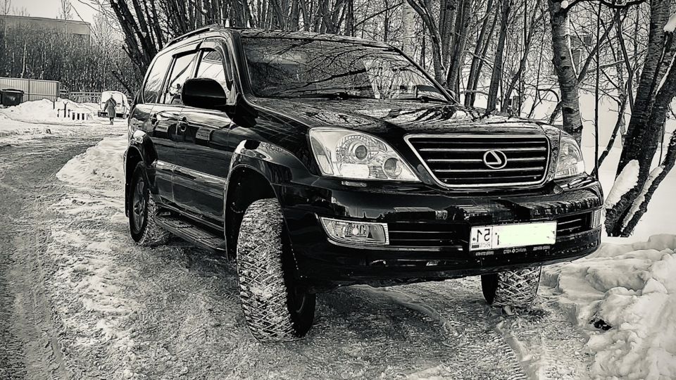

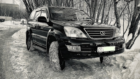

Поделитесь опытом как вы победили данную ошибку, пробег у Авто не большой 180 тк, каты нормальные и вырезать их не буду. Хочу победить рошивкой на евро 2 и с отключением аф сенсоров и лямб, вот только кто в Мурманске этим занимается, пока не нашёл такого человека. в начале сентября выскочила ошибка Р2440 после двух недельного простоя Авто на стоянке, загнал к челу на энергетиков, он заливал прошивку 4 раза и все без результата, машина плохо набирает скорость и уходит в аварию. А ехать надо в родной Мурманск из СПб, расстояние 1300 км, ну и поехал, подключил обд2, телефон жене в руки и поехали. Едем значит, я приготовился к обгону, говорю: Скидывай, ошибки пропадают, газ в пол и машина 🚗 срывается, короче проехали мы километров 300, а потом и вовсе ошибка перестала появляется. Ну думаю Лексус, самоизлечился. Педаль в пол, и на табло ошибка и вялый разгон, короче до самого мурманска так и ехал, сбрасывая ошибки, и пугая машины, то еду 80, то 140. Помогите мою советом или как сами лечили данную неисправность
Lexus GX 2005, двигатель бензиновый 4.7 л, 270 л. с., полный привод, автоматическая коробка передач — поломка
