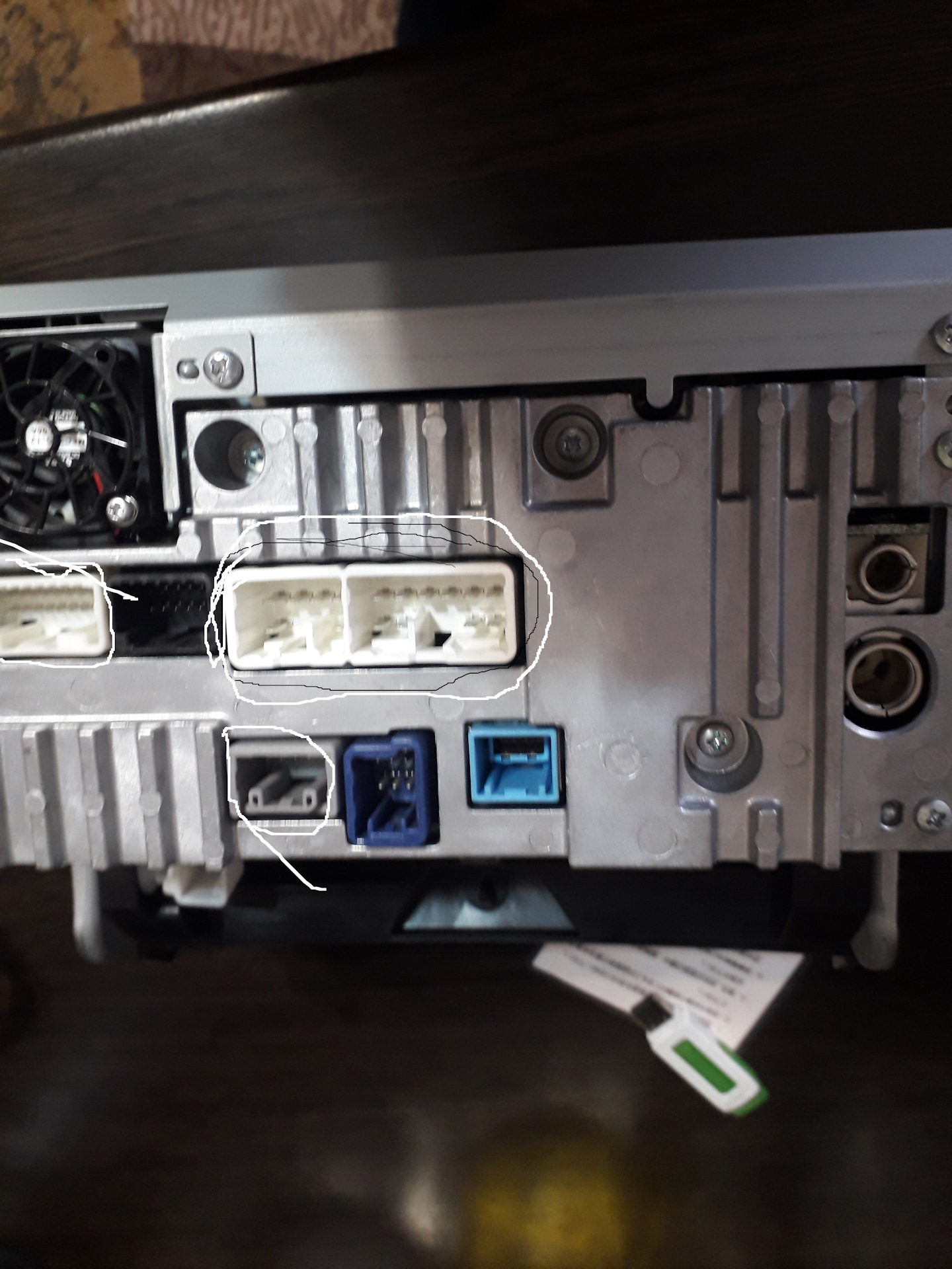

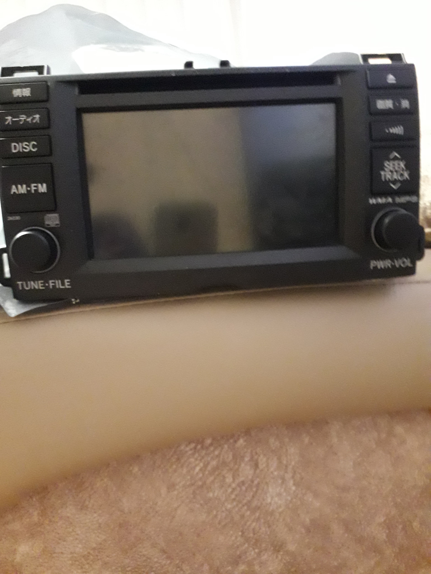

ВСЕМ ПРИВЕТ! Подскажите кто нить, что это за голова как ей пользоваться? можно ли подключить aux и как ? чет в инете за нее нет ни чего! где у ней вообще меню ни пойму! будьте так любезны ! фото прилогаю, обведеные гнезда заняты!
