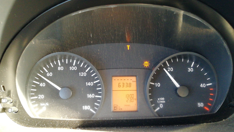

Панель приборов светится лампочками, как новогодняя ёлка. Хорошо, что это хоть: Тахограф (горит постоянно, а он мне нужен? как отключить?), Вода в омывателе (то горит, то не горит, надо бы почистить для начала), Износ тормозных колодок (горит постоянно, пора колодки менять?). Вроде и не критично, но гирлянда хороша на Новый год, а тут она отвлекает.

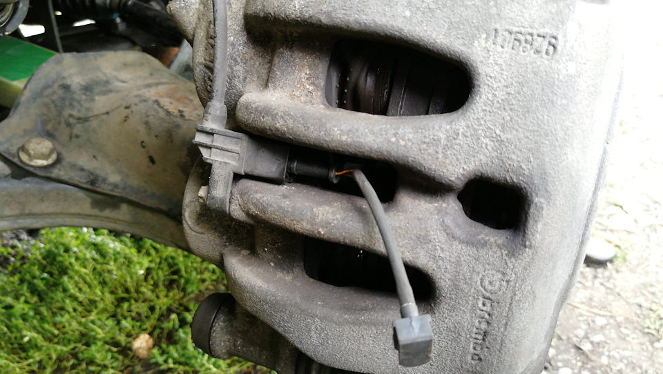

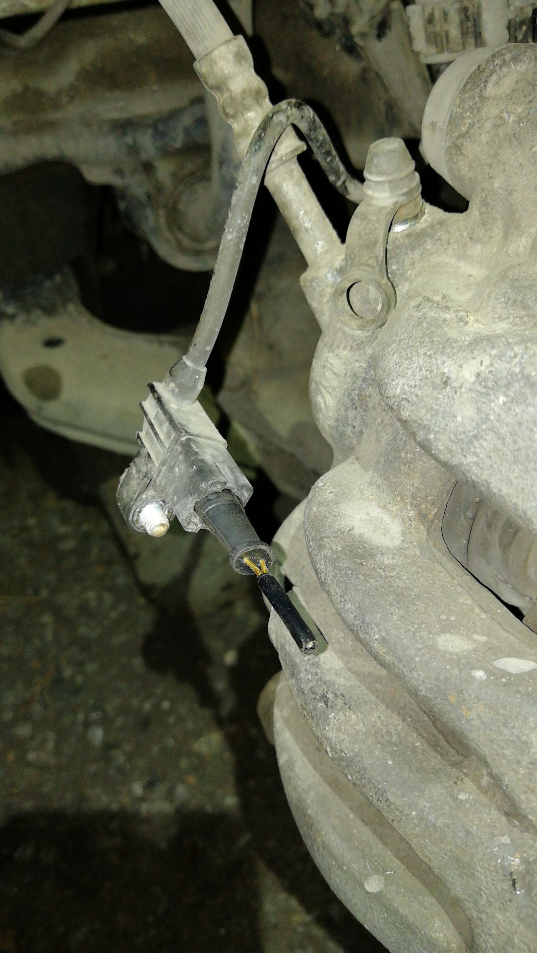

Пока обували новые тапки, присмотрелся к местам, где должны были быть датчики износа тормозных колодок.

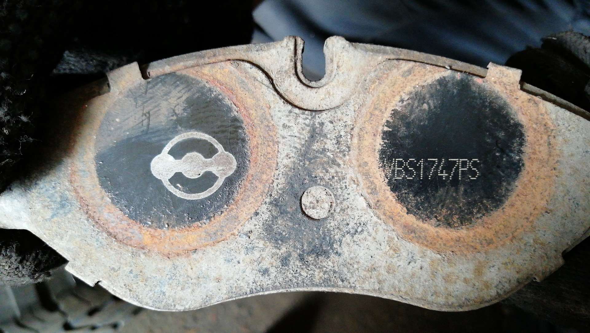

Пусто. Колодки все новые, "жирные".

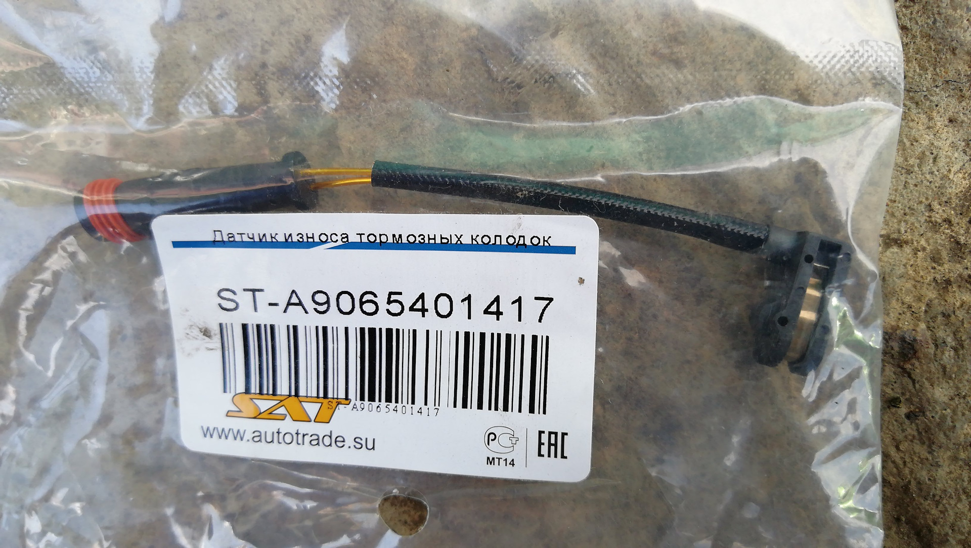

Заказал два задних и два передних по 55 р за штуку тут.
Каталожные номера A 9065401317, A 9065401417
Пришли.

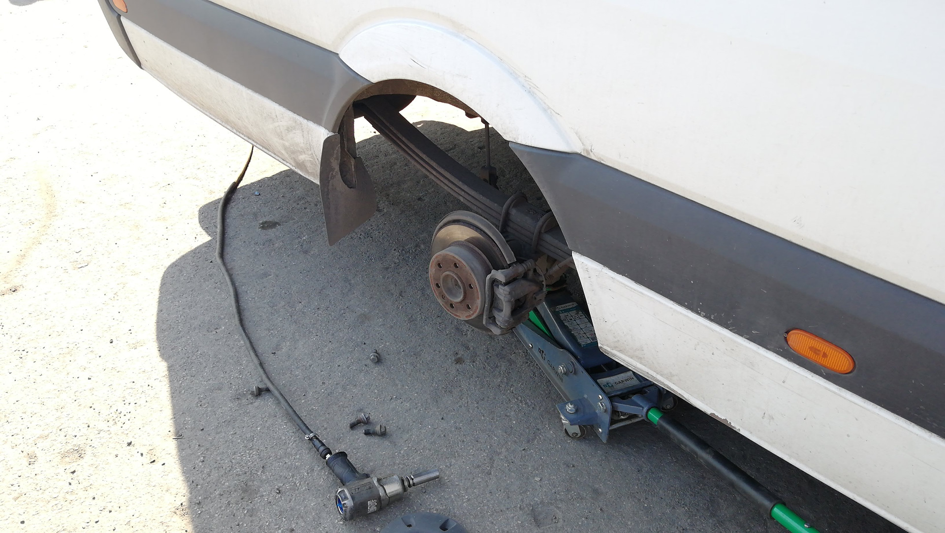

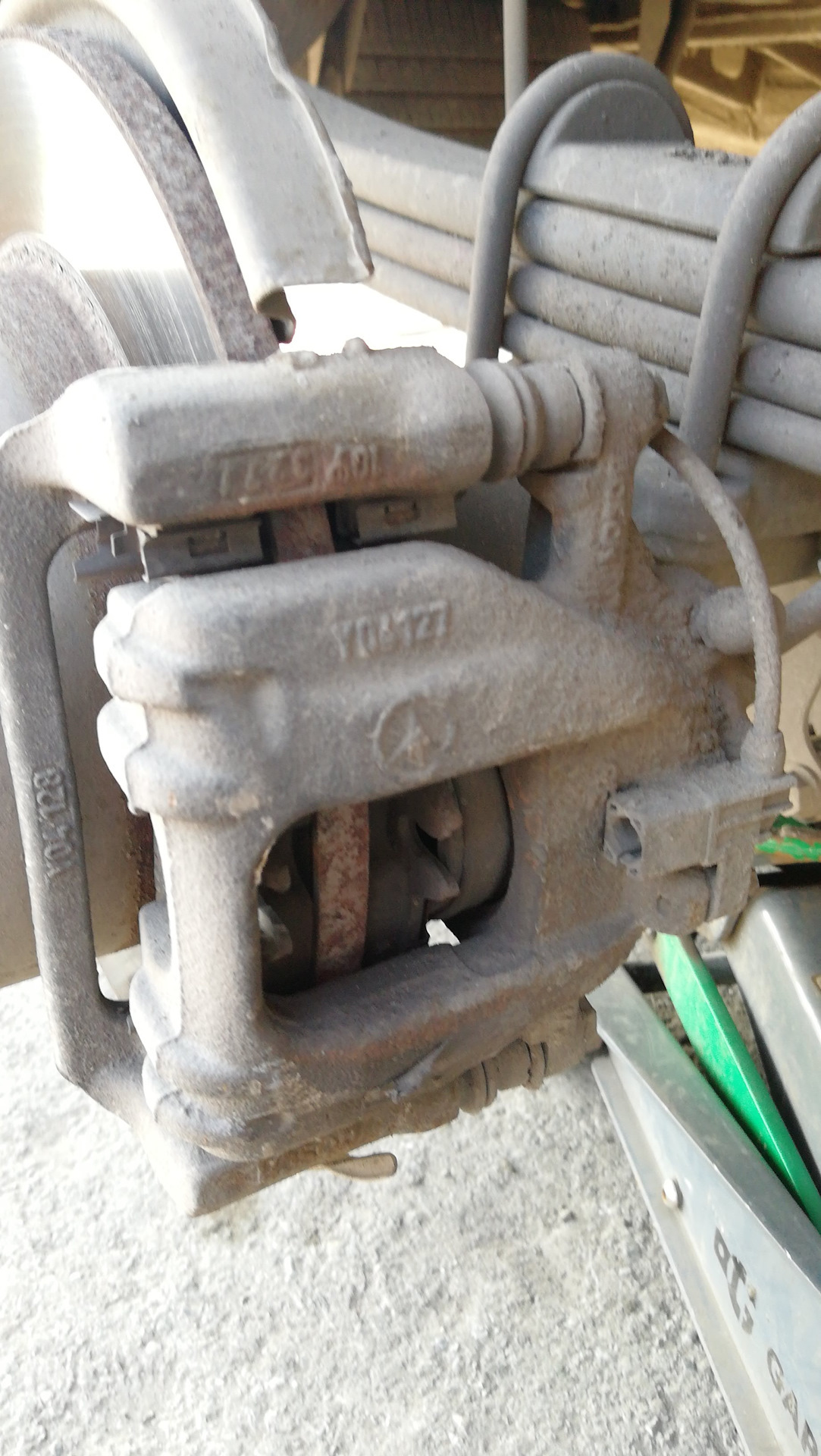

Затеял на днях ревизию тормозов (об этом чуть позже) и заодно решил датчики поставить. Задние зашли на ура.
А вот передние…

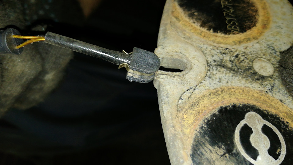

Не лезут в паз ни в какую, и всё тут.
Колодки что ли левые? Или датчики растолстели?
В общем по совету мастера с СТО обрезал фишки, зачистил и соединил/замкнул контакты.
Установил.
Итог: лампочка погасла
Т.е. если теперь лампочка изНоса загорится, то значит задние колодки пора менять, а передние… а передние буду посматривать.

На будущее. Ты из колодок жестяные обечайки от предыдущих датчиков не вынул, на фото видны
Похоже на то, на следующей замене подковырну подковку
эти лампочки легко в DAS можно погасить
Что это? Программа?
Да, штатная мерсевская программа. Но лучше починить неисправность.
Согласен. Этим и занимаюсь
Только textar чуть ли не каждая вторая потделка.
Сам нарвался на такие, на ходу аж гудели и снашивалсь волной, после них пришлось диски протачивать.
Колодки Textar идут в комплекте с датчиками и именно их ставят в оригинале
Это которые на фото? Достались от прежнего владельца, как есть, без датчиков

Да. На 2х передних только замкнул провода. А задние встали нормально, без обрезания ))

А то что у тебя датчик не лез в колодки-это дефект колодок. При следующей замене бери новые колодки сразу с датчиками.
Колодки от прежнего владельца достались. Хорошо, учту.
