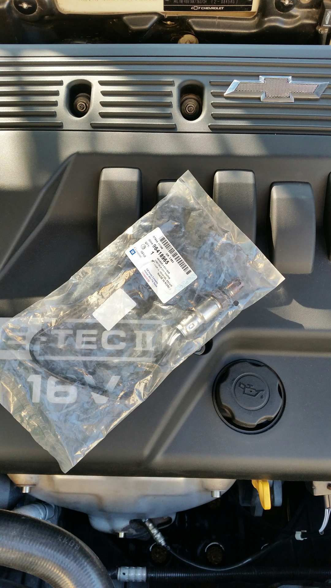

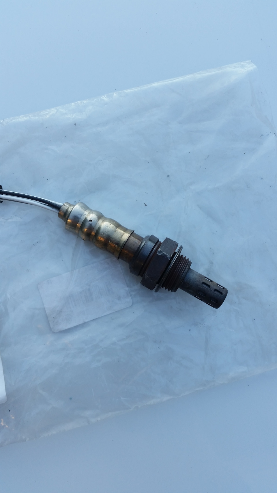

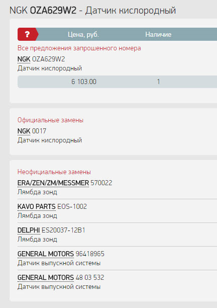

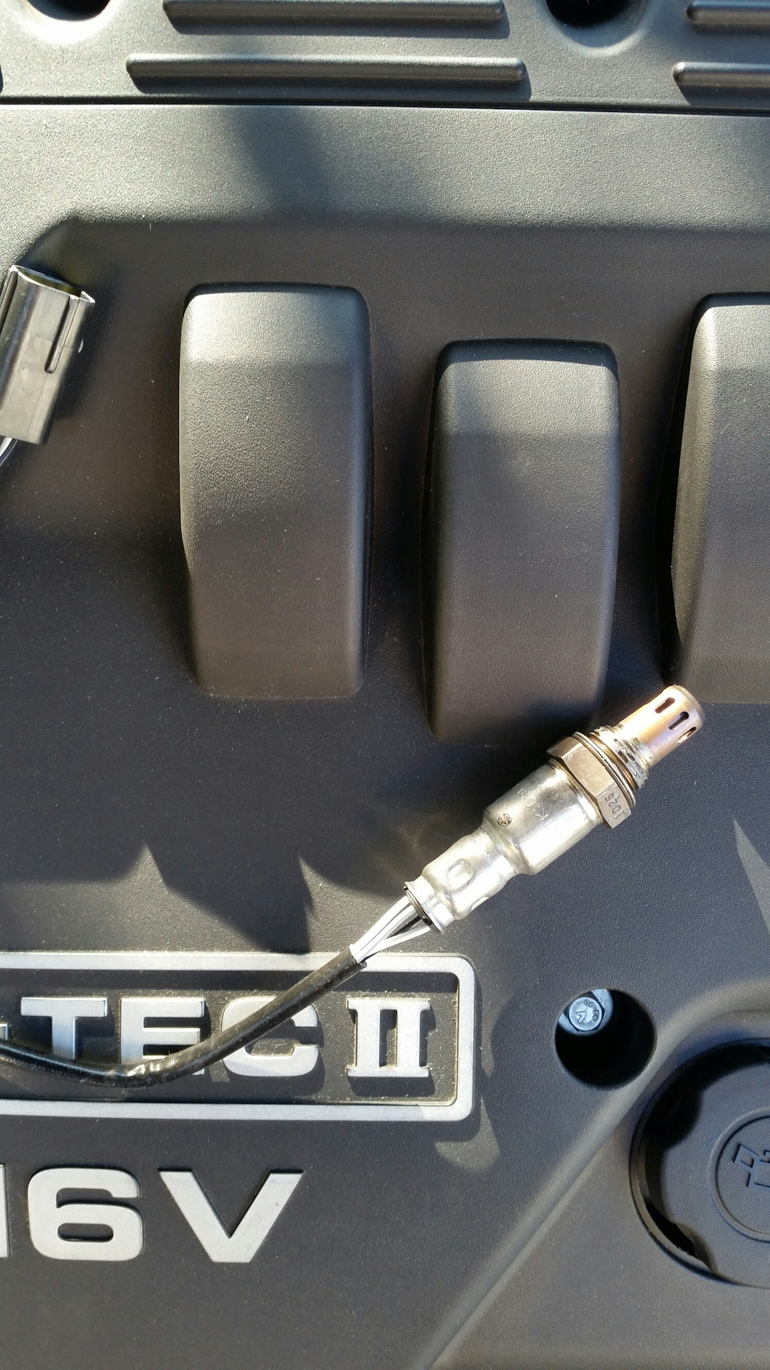

Привет всем, хочу побыстрее оповестить всем, что в exist, есть шара на лямбда зонд верхний, GM 96418965 !

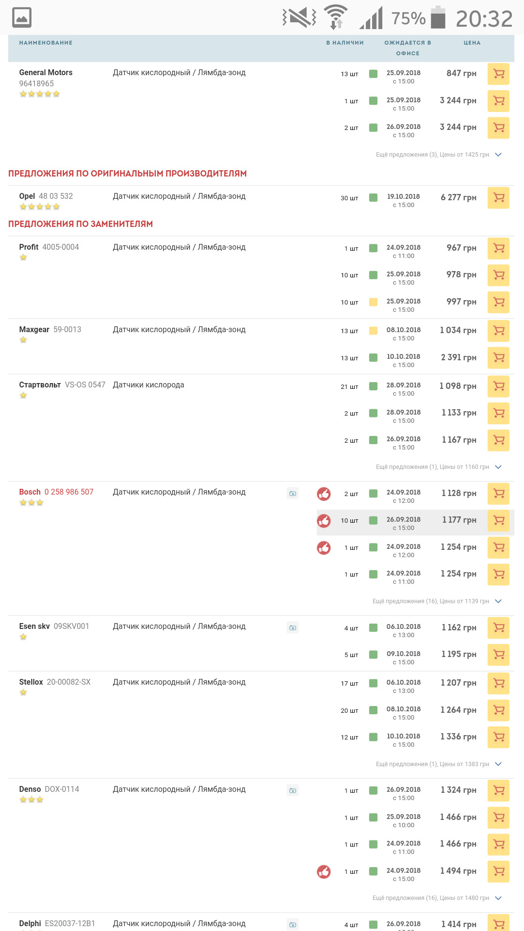

…цена -845 грн( УЧИТЫВАЯ цену лямбды в 2013 году, под тысячу грн)
Срок поставки 2 дня .

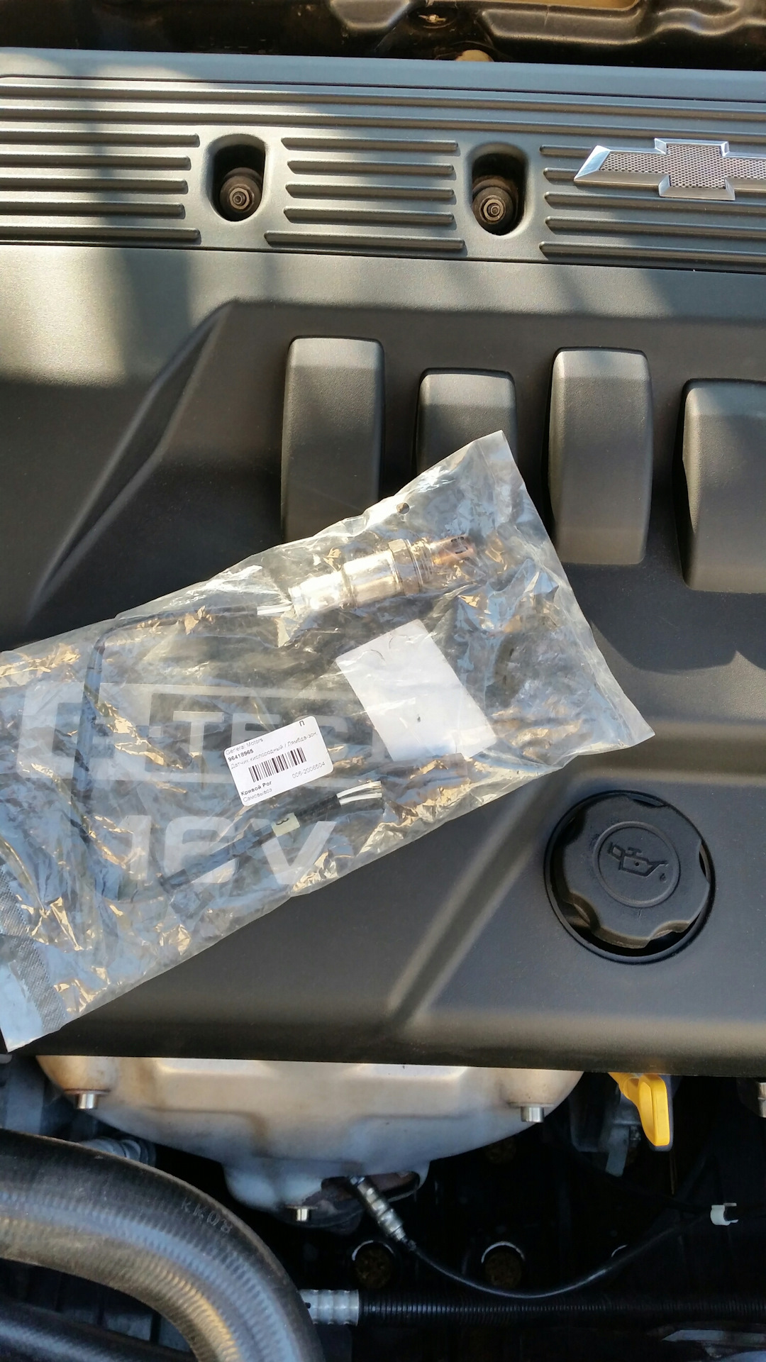

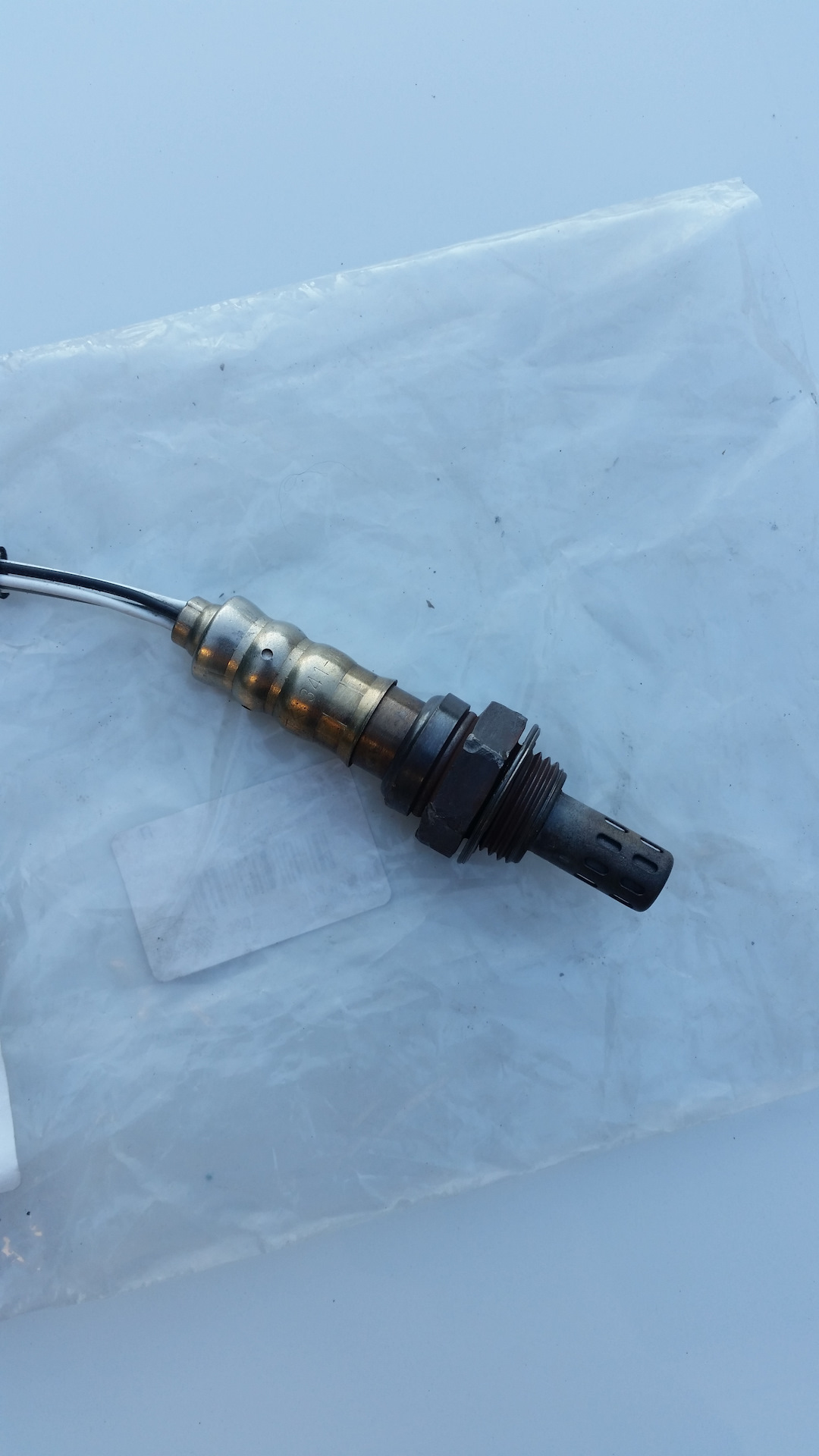

И вот -сегодня забрал, внутри упакован NTK OZA 629-W2 который на exist в заменителях с ценою в 2600 грн. К стати есть и второй оригинальный лямбда, тот что после катализатора 96418970 с ценой в 760 грн.Так же тот же Bosh 0258986507 как типа унивесальный(с пайкой проводов, что не рекомендуется) стоит больше тысячи там же.
Предистория покупки такова:
Переобически (раз в месяц или пол года)загорался чек p0172, богатая смесь.
Проштудировав драйв, сайт лачетти ру., было сделано все что описывали .
Но результата не дало .
Программой torck через obd адаптер меня смущал один параметр -долгосрочная коррекция топлива, которая была у меня на холостых -7, в движении стремиться к нулю. Так вот, чек вылетал именно на холостых.Решился на покупку лямбды, сменил, имеем по tork, на холостых +3,26, в движении -3,2
Расход по тому же торку, за 30 км упал с 11.6 на 11 и продолжает падать, при переключениях не слышно детонации, так же вроде как увеличился разгон, обрел плавность хода.
Вообщем пока тестирую, ну хуже не стало однозначно .
Кстати пробег 161 т км, везде пишут что к 100 лямбды умирают

NTK -это тот же NGK
наверное это дочернее предприятие?
не NTK, а NGK!
NTK
И где ты увидел NTK по этому артикулу OZA 629-W2 ?
В exist написано ngk, по факту выбито на датчике NTK, и цена 3924-4934грн. Так что думайте…
На оригинале что снял, тоже ntk
