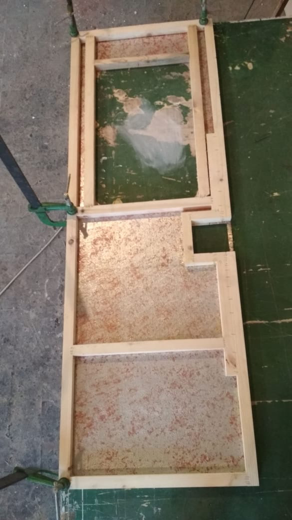

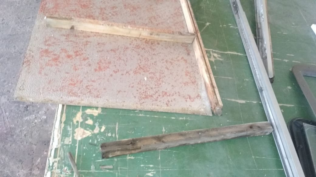

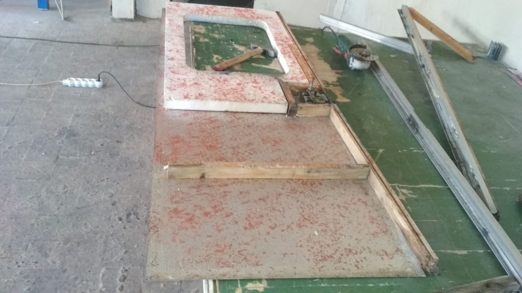

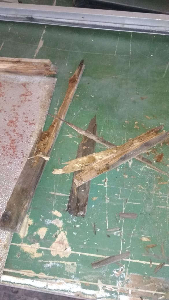

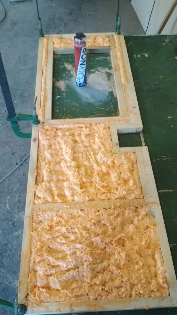

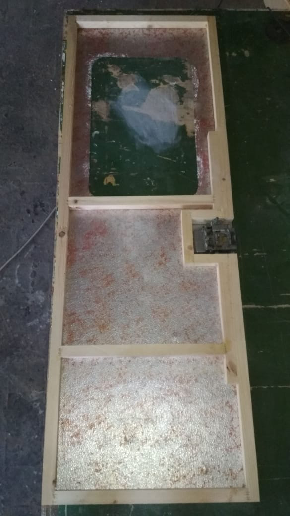

Решили разобрать дверь, что издавала в движении массу звуков — внутри весь каркас умер… Все Дерево под замену!
Читаю и понимаю, что построить кемпер это как сделать ремонт в квартире)
Это точно!
Ты дерево ничем не пропитываешь?
Почему? Все пропитано огнебиозащитой, только бесцветной
Вопрос исчерпан )
