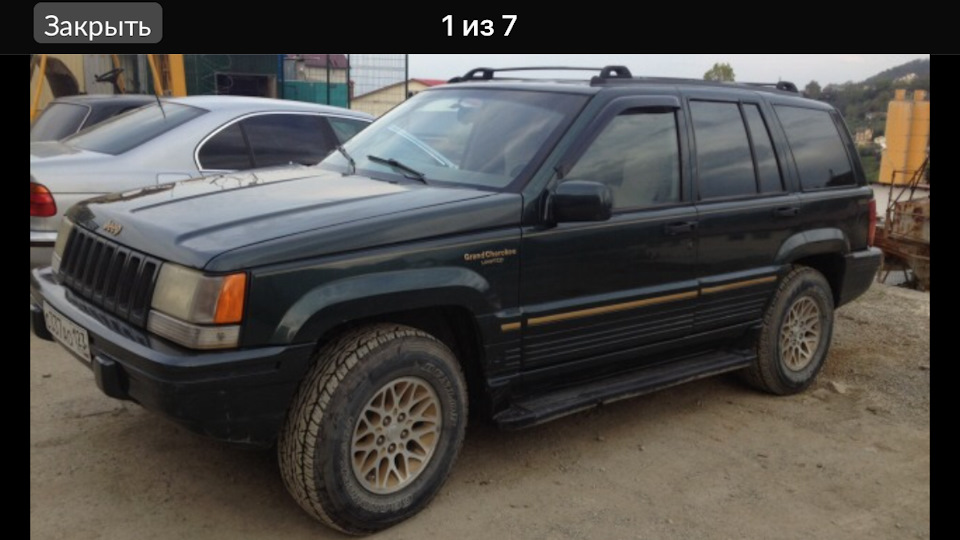

Возник вопрос по овердрайву! А навёл меня на это дело SkynetRacer, который проезжая мимо моего гаражного ряда в один прекрасный день на своём спортбайке, подъехал поздороваться, и после беседы, как обычно, на тему Джипов озадачил меня этой проблемой(?), т.к. заметил эту особенность.
А дело вот какое:
-при включении зажигания и заводке двигателя индикатор O/D загорается- т.е. включается овердрайв.Если поехать то, как и должно-работает до 3-тей передачи. Нажимаю на кнопку- индикатор гаснет, передачи до четвёртой включаются. Получается что кнопка работает( не горит постоянно, не мигает, на ходу не загорается), но как то наоборот.
В любой момент, при необходимости кнопкой всё делается. Ошибки пока не читал.
В чём дело? Может банально решается вопрос? К работе коробки нет никаких претензий.
Подскажите, может кто знает?
