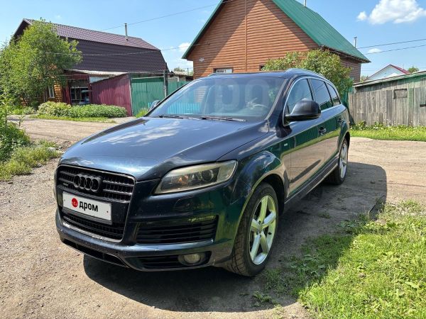

Постепенно решаю проблемы накопленные прошлым хозяином
1. Не работает кнопка старт и кнопка стоп
2. Машина не видит ключ, видит ключ только в замке зажигания
3. Не работает KeyLess
4. Дальность действия брелока около 10 см от заднего стекла
Проблема номер 1, решает просто, скидываются карты задних дверей и в одной из дверей, меняются разъемы на пищалке и антенне местами
Проблема номер 2, просканировав систему на наличие ошибок, была выделена одна
00179 — Антенна со стороны вод. сист. санкц. доступа и пуска двиг.(R134)
012 — Сбой в изоляции эл.цепи — Периодически
Надо поменять антенну в туннеле, там где ручка АКПП
Проблема номер 3, тоже все стандартно. все ручки в дверях, снимаю и ремонтирую. Описание процесса ремонта в первых сообщениях моей бывшей :)
Проблема 4 самая неоднозначная,
Пообщался, советовался со многими людьми, совет один забить. Ну как забить надо что то делать
Поменял усилитель антенны в задней левой стойке, принципиальных отличий не наблюдают, но дальность выросла метров до двух. Не могу сказать точно, что именно замена усилителя антенны помогла увеличить дальность, а не например замена антенны кейлес в туннеле акпп
Поизучав схему у меня остается один виновник на примете, это замок зажигания. Стоит не дешево, но покупать надо именно новый, ибо поставив бу я не могу быть уверенным что бу замок не имеет такой же проблемы как у меня . ДА и на разборке я не нашел нужного мне замка :)

У тебя еще и крылышко мятое чтоли? или свет так падает?..
да мятое, такую брал не парит . на скорость не влияет :)
я туда расширители арок наверное повешу от оффроуда
Валера, ты по што животинку мучаешь? Над одной надругался и… понравилось? )))
