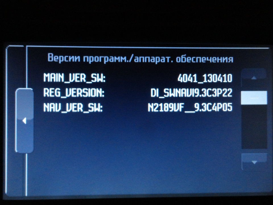

Всем привет. Я вот и я скачал и установил Обновление 10.04.2013 для Blaupunkt NX. Изначально увидел запись в БЖ Granak спасибо ему за то, что поделился записью на Д2 и за ссылку.
Так же хочу выразить огромное спасибо rybak с
mondeoclub.ru/.
Краткое описание ПО.
Обновление 10.04.2013 для Blaupunkt NX — только для рестайловой версии с навигацией на SD карте. Для Blaupunkt NX с навигацией на DVD диске НЕПРИМЕНИМО.
Пользуйтесь на здоровье, но помните, что, как обычно, Вы все делаете на свой страх риск и никто кроме Вас не несет ответственности за последствия Ваших действий.
Вам понадобится ввести 4-х значный код для включения Blaupunkt после обновления.

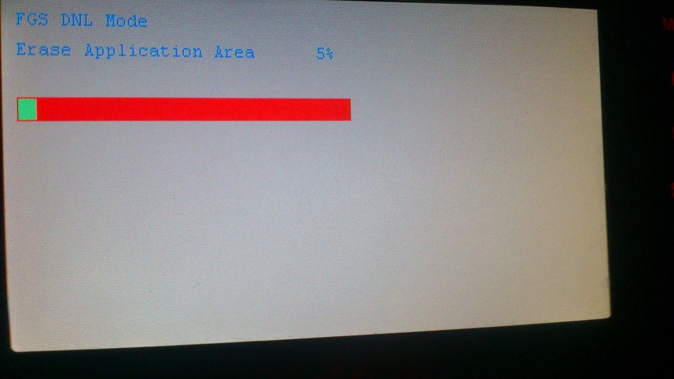

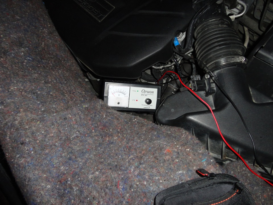

1. Завести двигатель или подключить внешний источник постоянного питания. (процесс обновления длится минут 20, может просесть напряжение на аккумуляторе, есть риск ушатать блау навсегда)
2. Включить блау
3. Вернуть блау в "заводское состояние" зайдя в соответствующее меню и по очереди стереть настройки радио/звука, навигационные данные, память целей и произвести возврат к заводским настройкам.
4. Далее отключить SD карту ("Отключить карту" в меню по одновременному нажатию NAV+MENU)
5. Вытащить SD карту
6. Вставить ранее записанный синий или черный CD в привод дисков.
7. Нажать Continue и дождаться окончания процесса обновления не нажимая никакие кнопки на блау и не глуша двигатель — лучше вообще ничего не трогать (опять же риск ушатать блау насовсем).

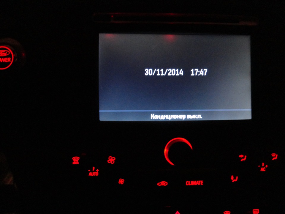

8. После окончания обновления блау выдаст соответствующую надпись, диск извлечется, блау перезагрузится и попросит ввести код.
9. Вставить обратно SD карту навигации, возможно блау предложит выполнить обновление навигационных данных — согласиться.

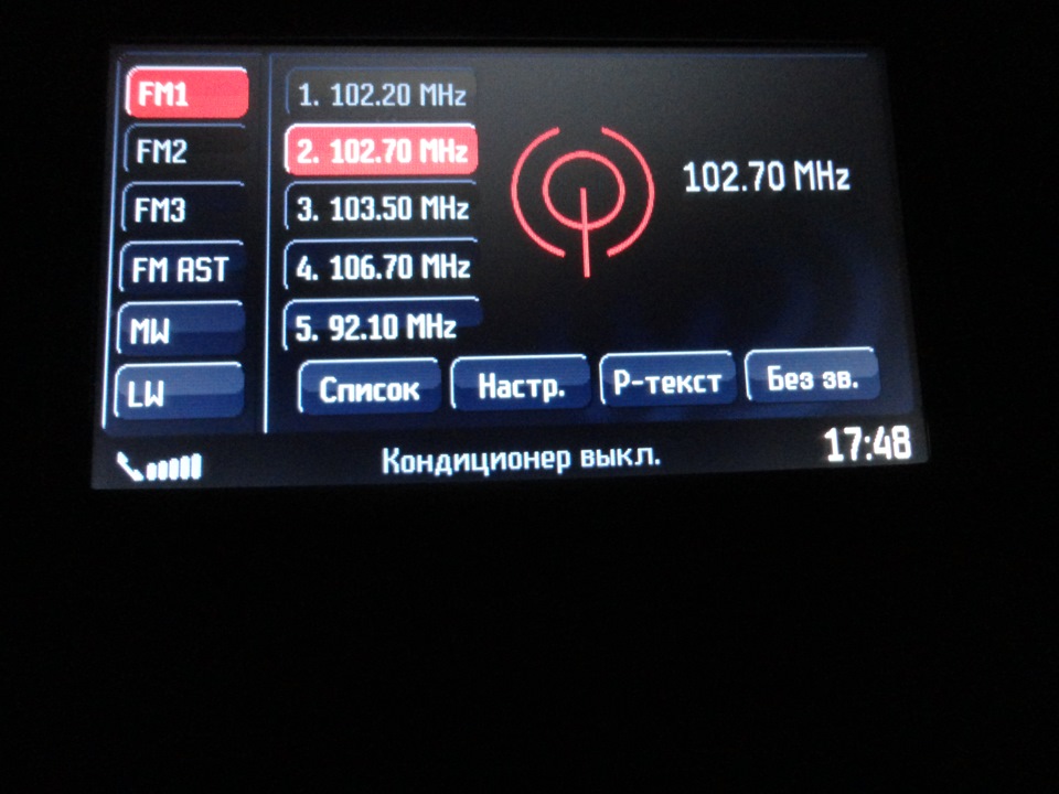

Пункт №8, после первого обновления Блау высветила надпись на английском "извлеките СD" вроде так я понял и потухла. Чуть подождав я вкл. Блау и она потребовала ввести пин код для разблокирования Ок думаю я. Беру ввожу и Блау опять начинает грузить ПО я заволновался)) но спусть … время Блау перезагрузилась и извлекла CD. Затем опять вводим пин код и наслаждаемся новым итерфейсом.

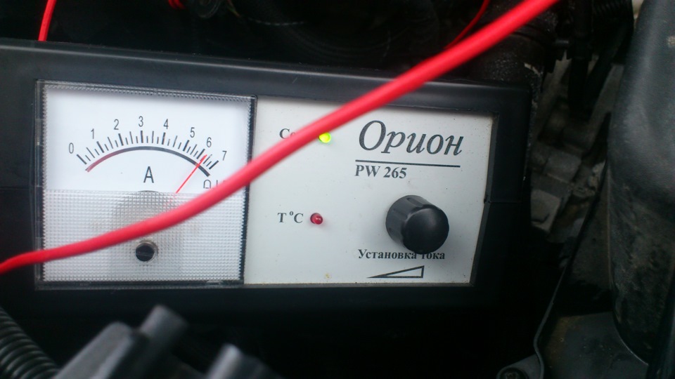

Вот ещё, что будьте готовы при обновлении использовать автономное ЗУ для АКБ
или завести ДВС. Да, вот еще что так как обновление ПО занимает от 20 до 30 мин. бортовая система через 10-15 мин. обесточивается и чтобы этого избежать вкл/откл зажигание. Вот вроде и всё. Ещё раз спасибо rybak с mondeoclub.ru за ПО и Granak за публикацию на Д2.

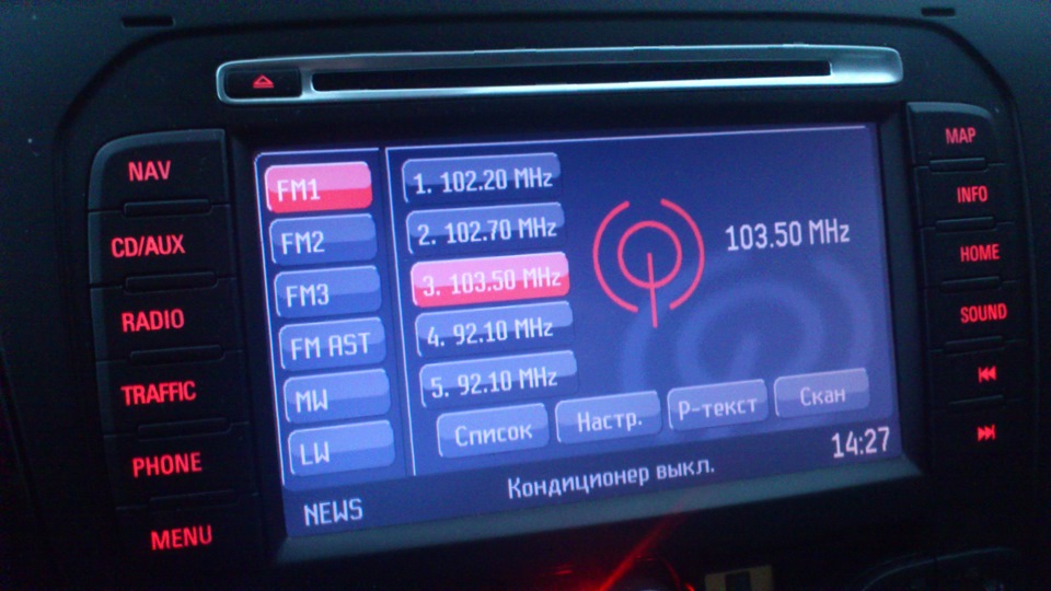

АГОНЬ! Ваще красиво! Здорово!))
Спасибо)), старался. Нави теперь как у Навитела, что очень удобно…
кстати да, очень похоже
