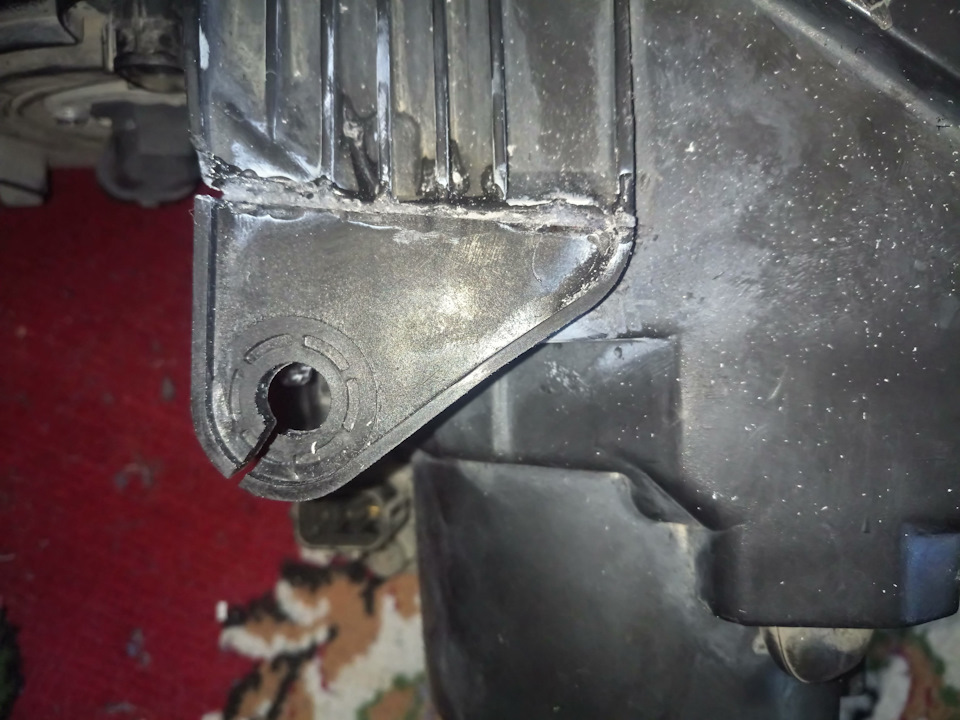

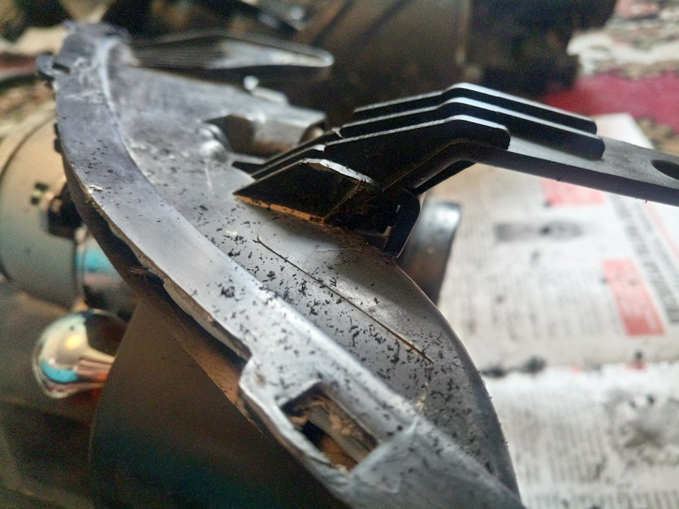

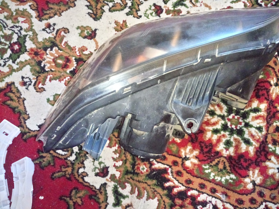

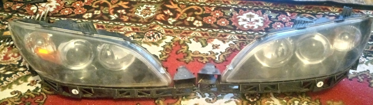

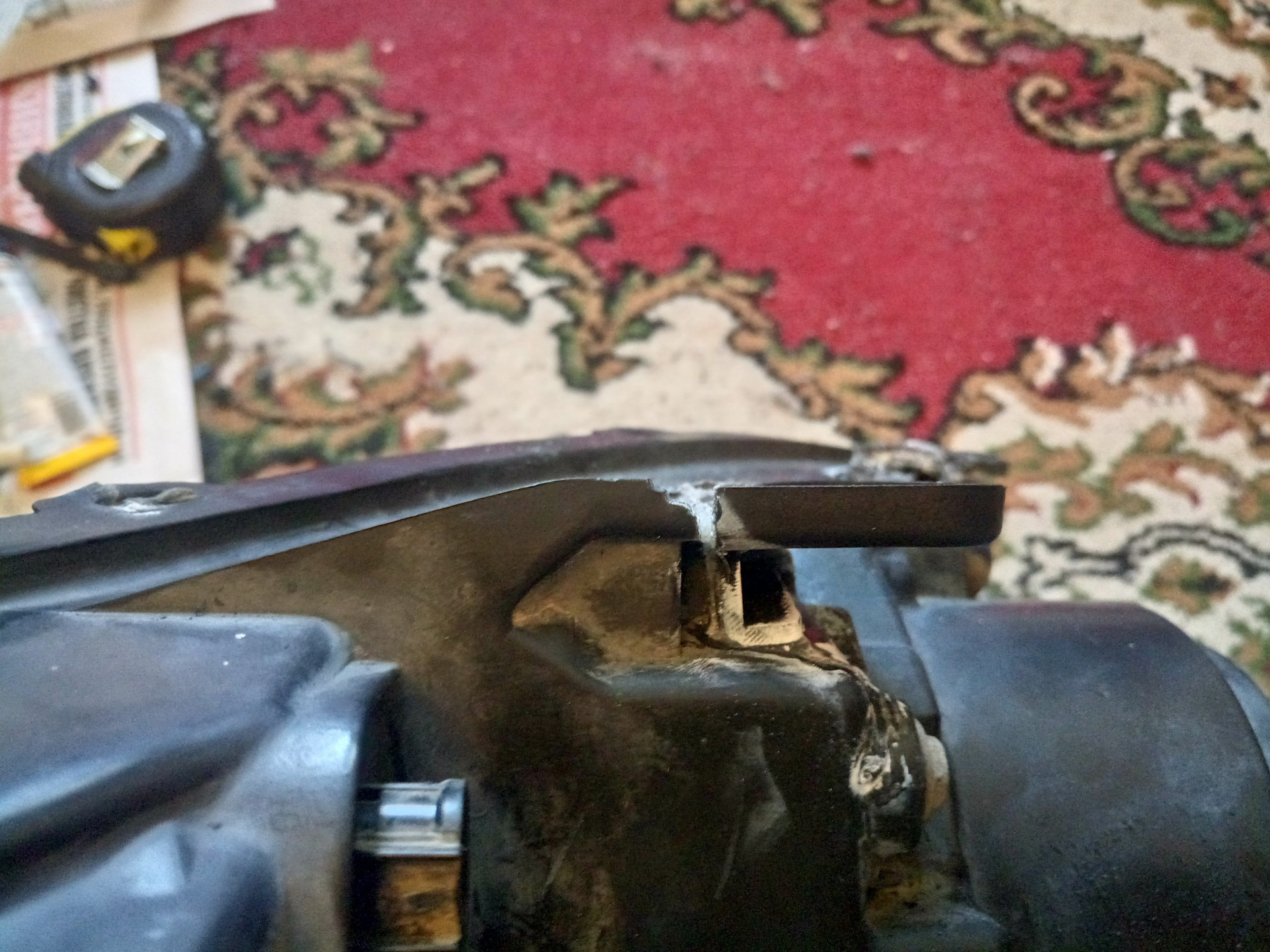

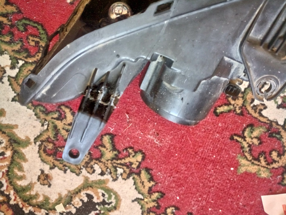

Завершил ремонт фар, поставил крепления. Стекло снял при помощи пром.фена. Лишний пластик срезал аппаратом для маникюра) Приклеивал на клей Cosmo. Только красоту навести осталось)
