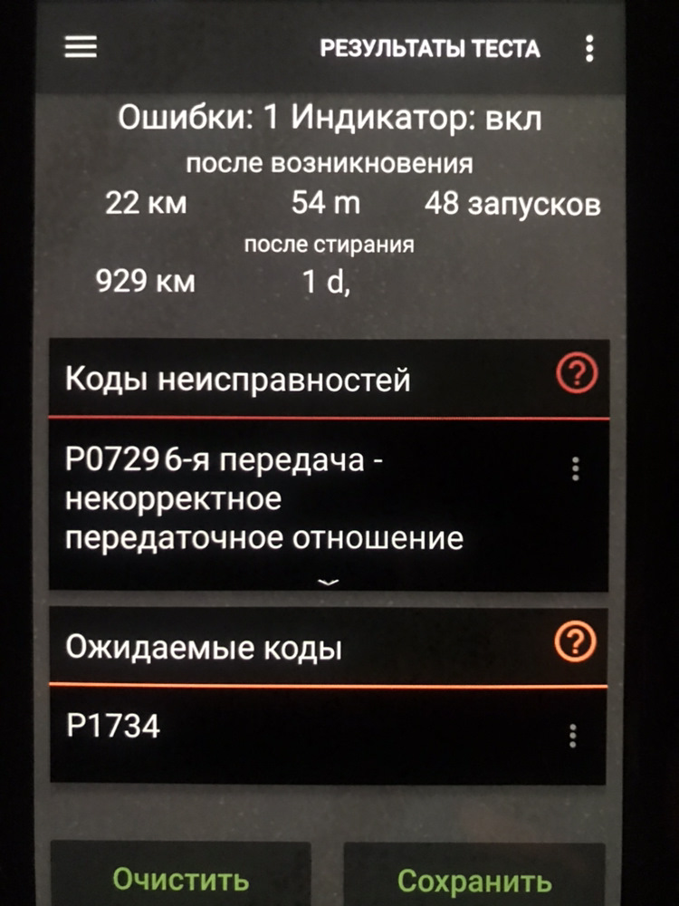

Коробка стала капризничать: первый раз при подъёме в горочку (за рулём была ученица и неспешно ехала за газелью) на небольшой скорости и оборотах выбилась будто в нейтраль, то есть при нажатии на газ обороты росли, но машина не ехала. Вот этот «отскок» случился уже наверху подъема. Ситуацию не исправили ни переключение в ручной режим, ни на нейтралку и обратно на драйв. Помог только перезапуск авто.
Это было пару недель назад.
Вчера поменяли масло в коробке, а сегодня ситуация повторилась один в один, только ещё чек загорелся😔
Считала ошибку — p0729
Кто сталкивался? Как лечить?
В интернете пишут, что это недолив масла. Но у меня уровень нормальный.
Может ли это происходить из-за перегрева коробки?

Перепрошивалась в сервисе для Инфинити, за 3000₽
Как же решили вопрос с коробкой, у меня возникли точно такие проблемы…
Перепрошили коробку и проблема ушла, этим летом и без дополнительного радиатора ошибка больше не выскакивала
Думаю обнова прошивки исправит проблему, пиши в личку подскажу к кому обратится
Поможет, а радиатор дополнительный поможет от перегрева гидроблока в дальнейшем

Моё мнение: 1 — уровень, 2 — попадание мусора или чего там в гидроблок в саленоиды, но есть один нюанс, у многих именно 6 передача на скорости 50-60 км в час конструктив коробки? хз нужно поменять ещё раз масло и желательно сменить прошивку акпп, планирую тоже
Я купил свою в 2015 летом с пробегом 50 тыс, и эта проблема уже присутствовала. Ошибка p0729 6 передача. Выбивало частенько. Замена масла решила проблему. Сейчас на спидометре 106. Да, и ещё, первый хозяин менял полностью аппаратом, да и ещё так что вместо прокладки был герметик на поддоне коробке, я был мягко говоря удивлён

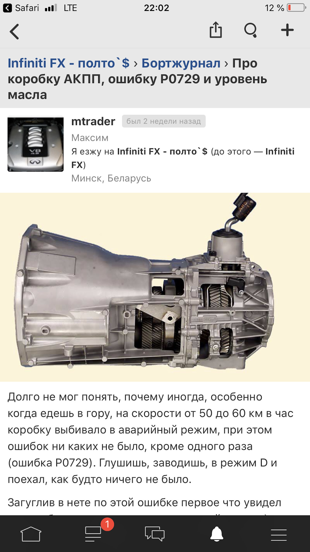

Почитайте то что прислал. До замены могло то же самое и быть. Вобщем, почитайте там человек с этой ошибкой на ты знаком
