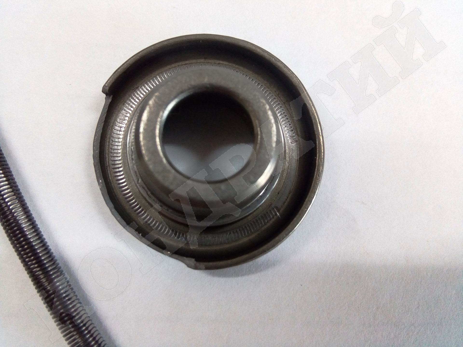

Четыре дня назад сделал запись о поиске тарелок 1007030-E00 выпускных клапанов на двигатель 491QE, и пока реальных вариантов не появилось, решил всё-таки разобрать имеющуюся у меня "хрустящую" тарелку.

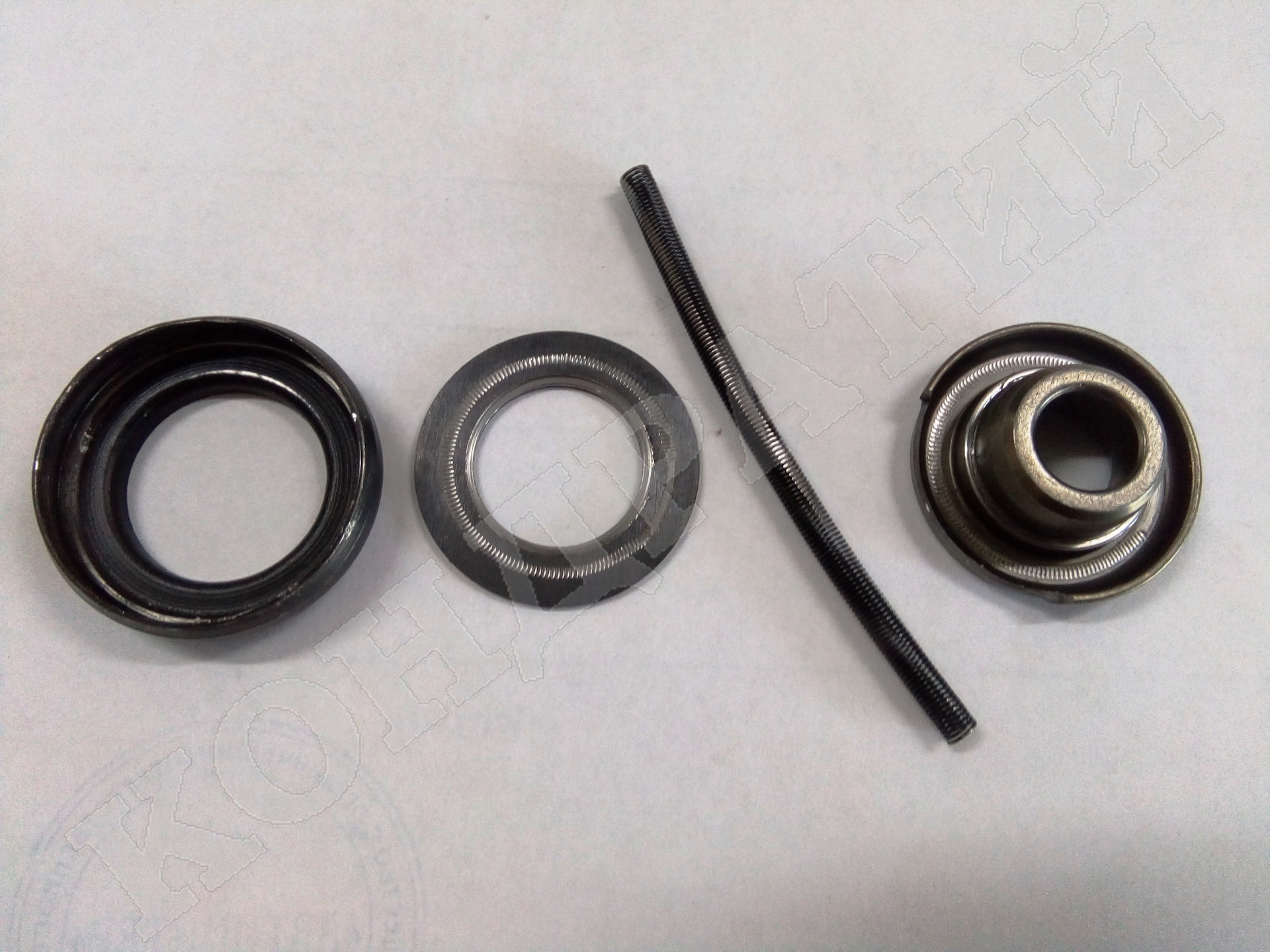

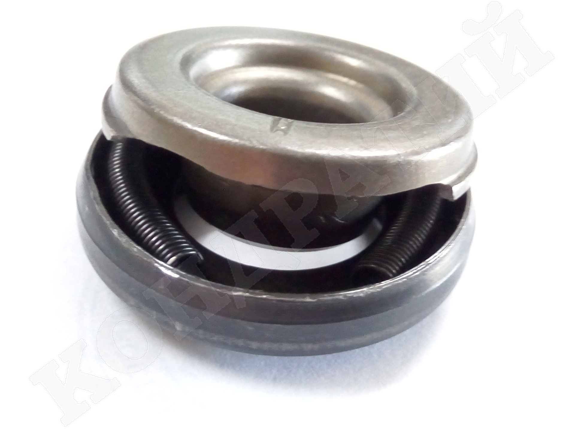

Штучка неразборная, так что пришлось ломать с применением силы…
Внутри всё оказалось довольно просто и примитивно…

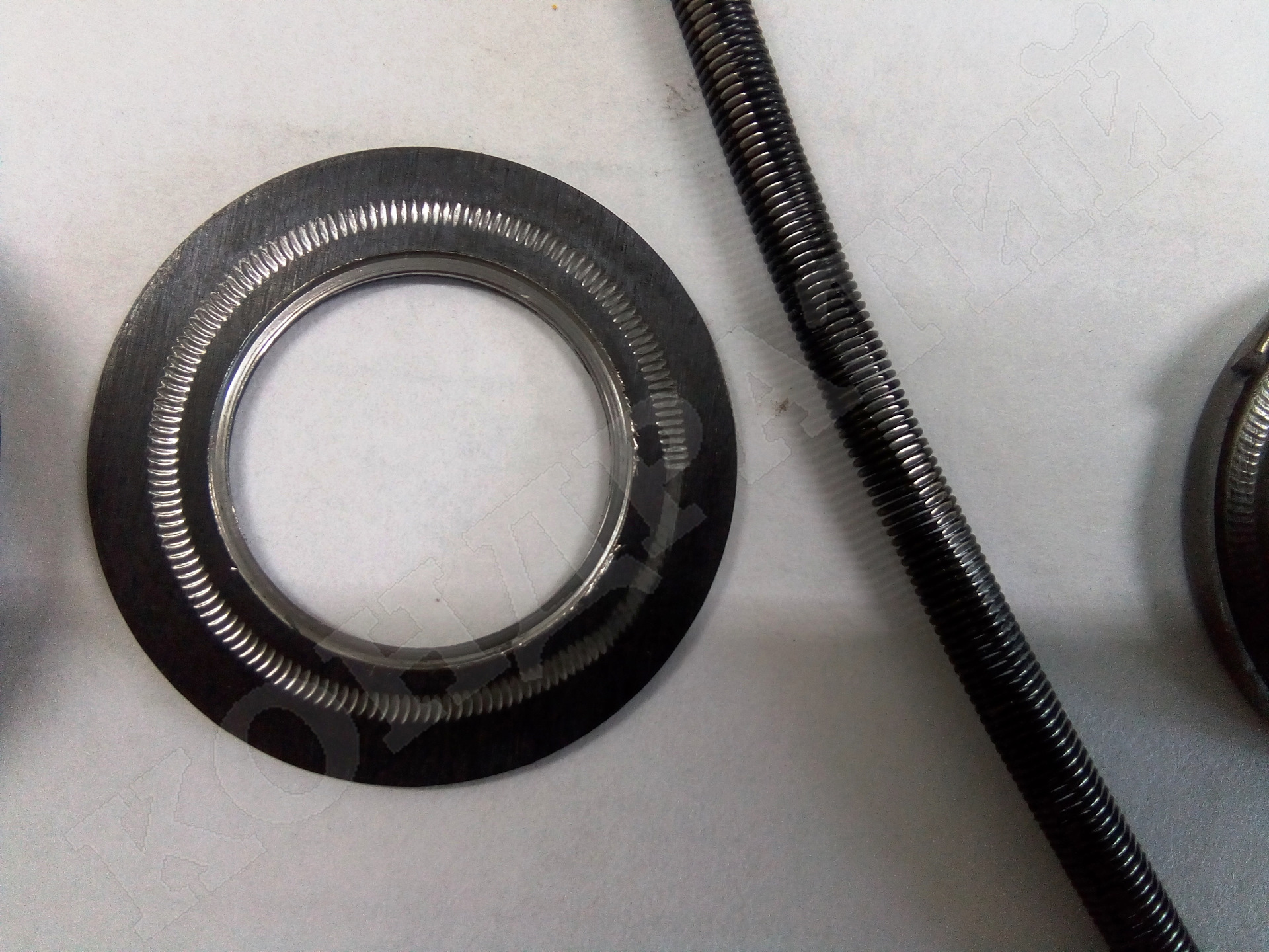

Судя по кольцевым следам на шайбе и тарелке, эти детали когда-то всё-таки проворачивались!
Принцип прост — при открытии клапана пружинка сдавливается и её витки перекашиваются. При закрытии клапана витки стремятся принять исходную форму и выпрямляясь, создают небольшое проворачивающие усилие.
Но видимо, в какой-то момент тарелка почему-то потеряла подвижность относительно опорного кольца и пружинка при деформациях начала просто "грызть" металл в одном и том же месте…
Этот износ и создавал характерный "хрустящий" звук при проворачивании деталей тарелки… Теперь её только в утиль — с таким износом проворачиваться уже точно ничего не будет.
