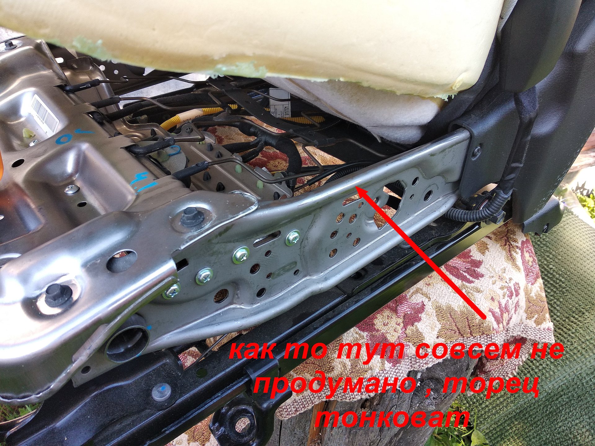

Всем доброго времени суток . Сразу скажу, что на ремонт сидух меня сподвиг пост Алексея www.drive2.ru/l/511522497129087559/ . Поролона на полике у меня не было, но проверить и предотвратить повод есть . Пока погода на даче позволяет проводить ремонт такого рода, на улице, я и решил этим заняться . Снял передние кресла и принялся за разборку и ремонт подошло время проклейки ППУ войлоком и тут я обнаружил отсутствие в гараже клея момента и, что теперь бросить эту затею, при разговоре с Алексеем у меня была мысль сделать карпетом, так, хорошо хоть он был в гараже. Пришлось использовать то, что есть . И вот, что из этого вышло . Как и что разбирал, описывать нет смысла, всё уже описано и не раз.

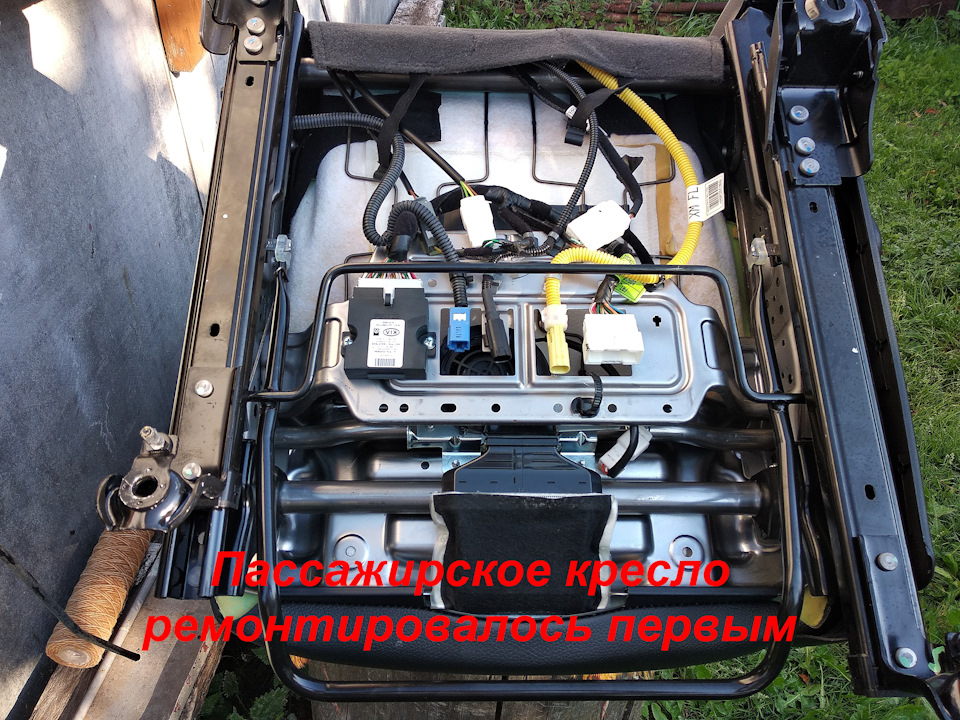

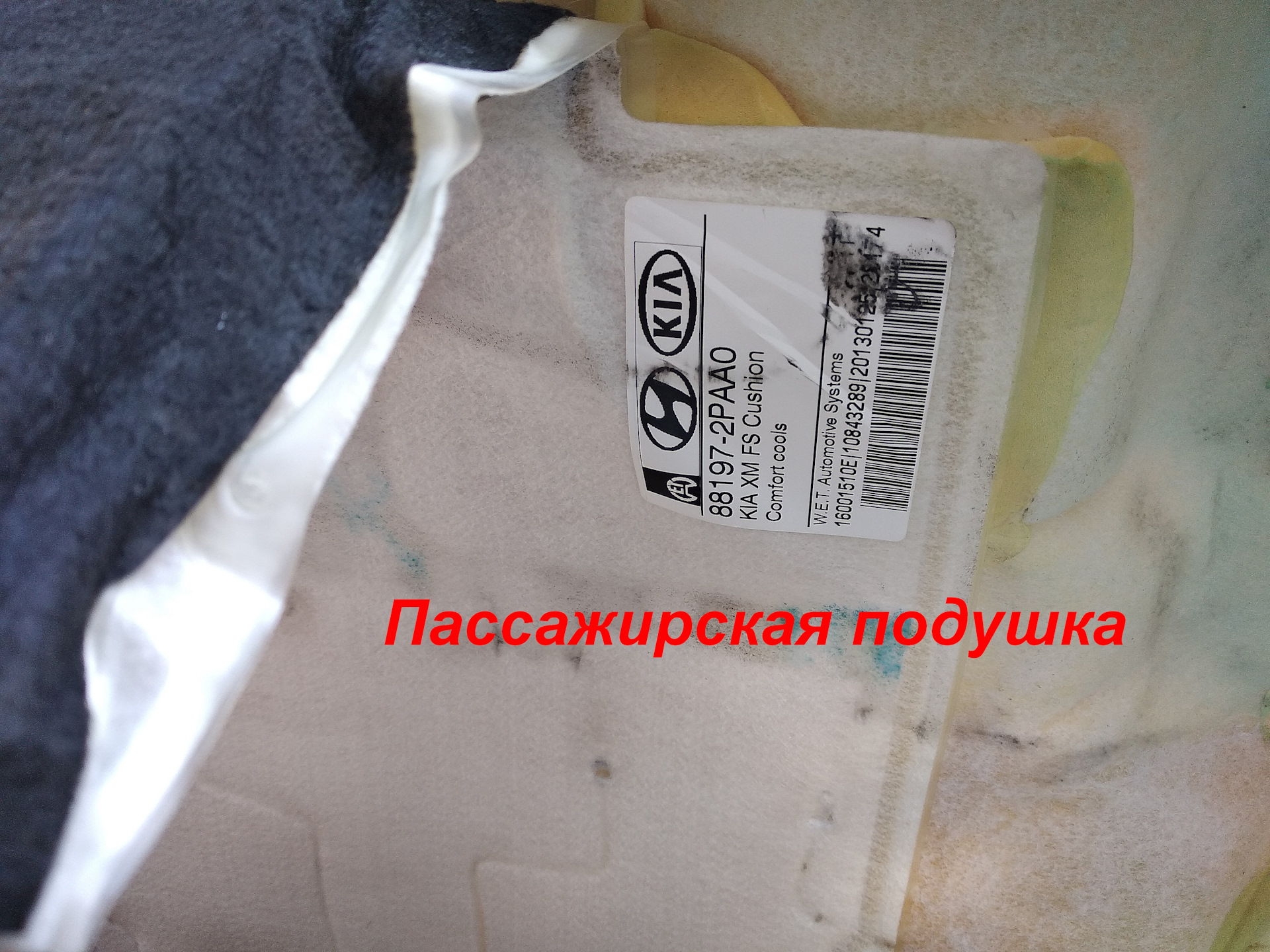

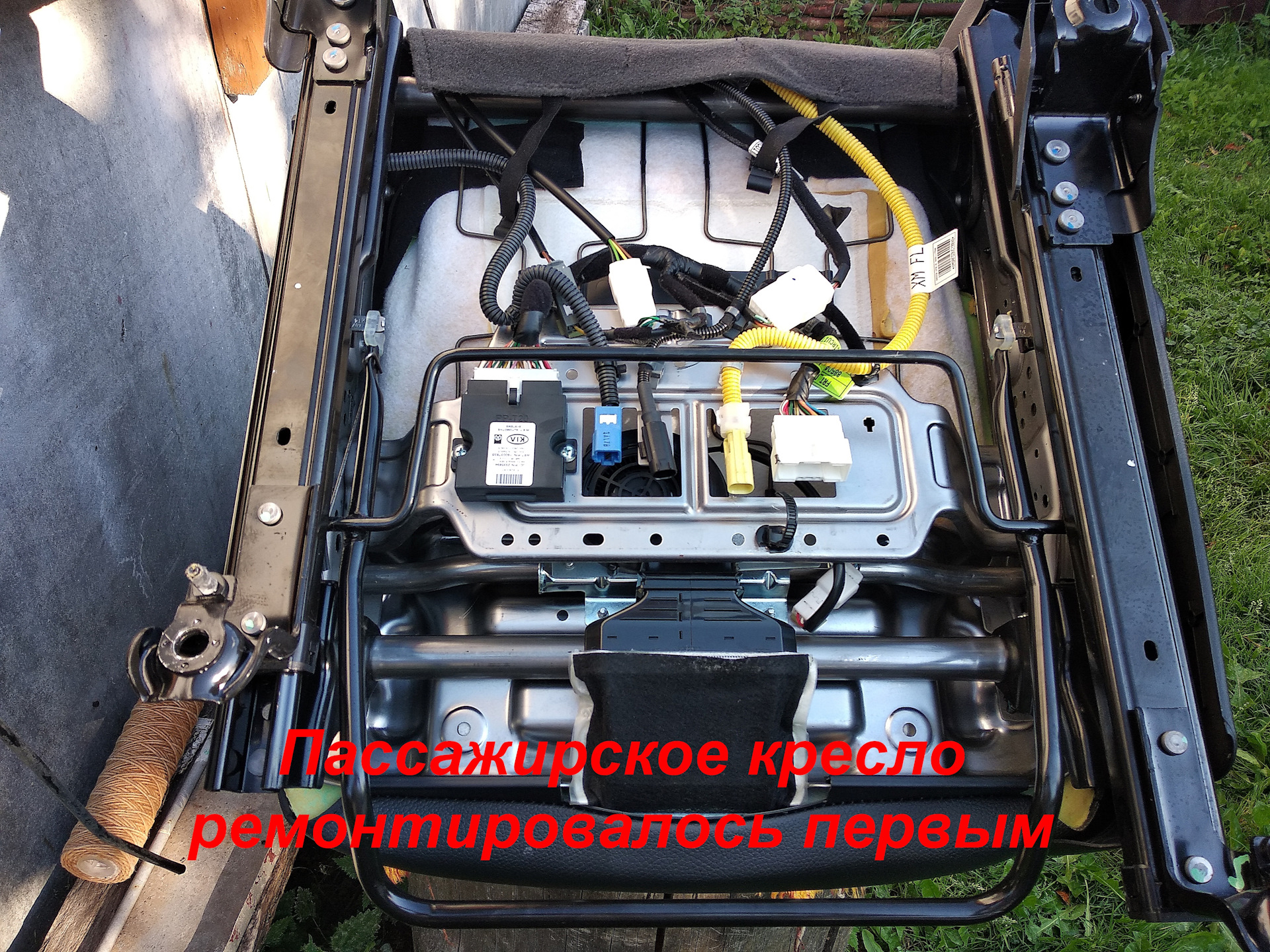

Чтобы получить первый опыт первым в ремонт поступило пассажирское кресло

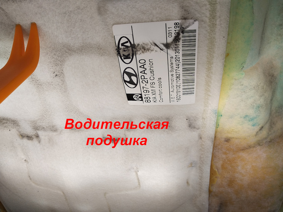

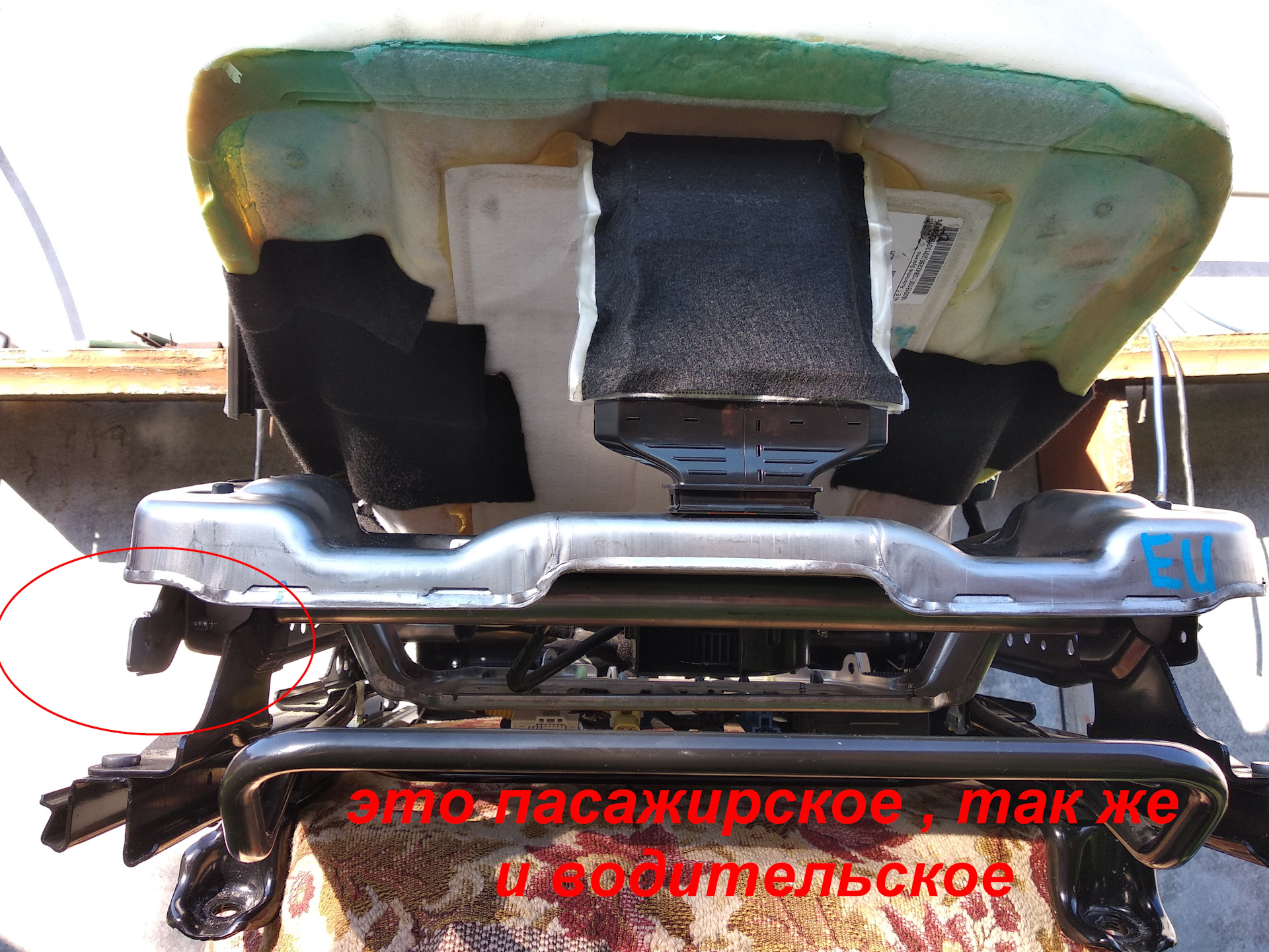

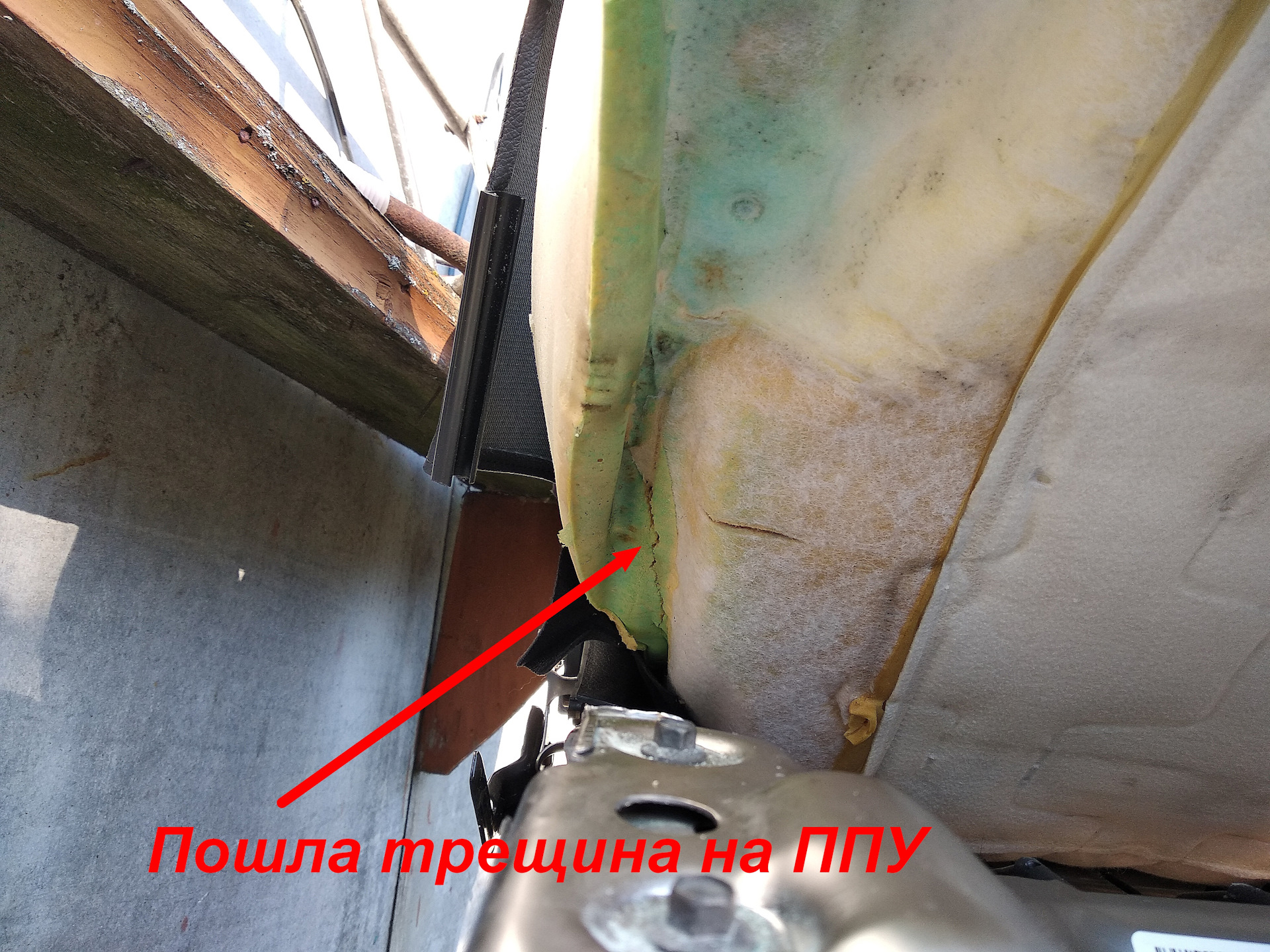

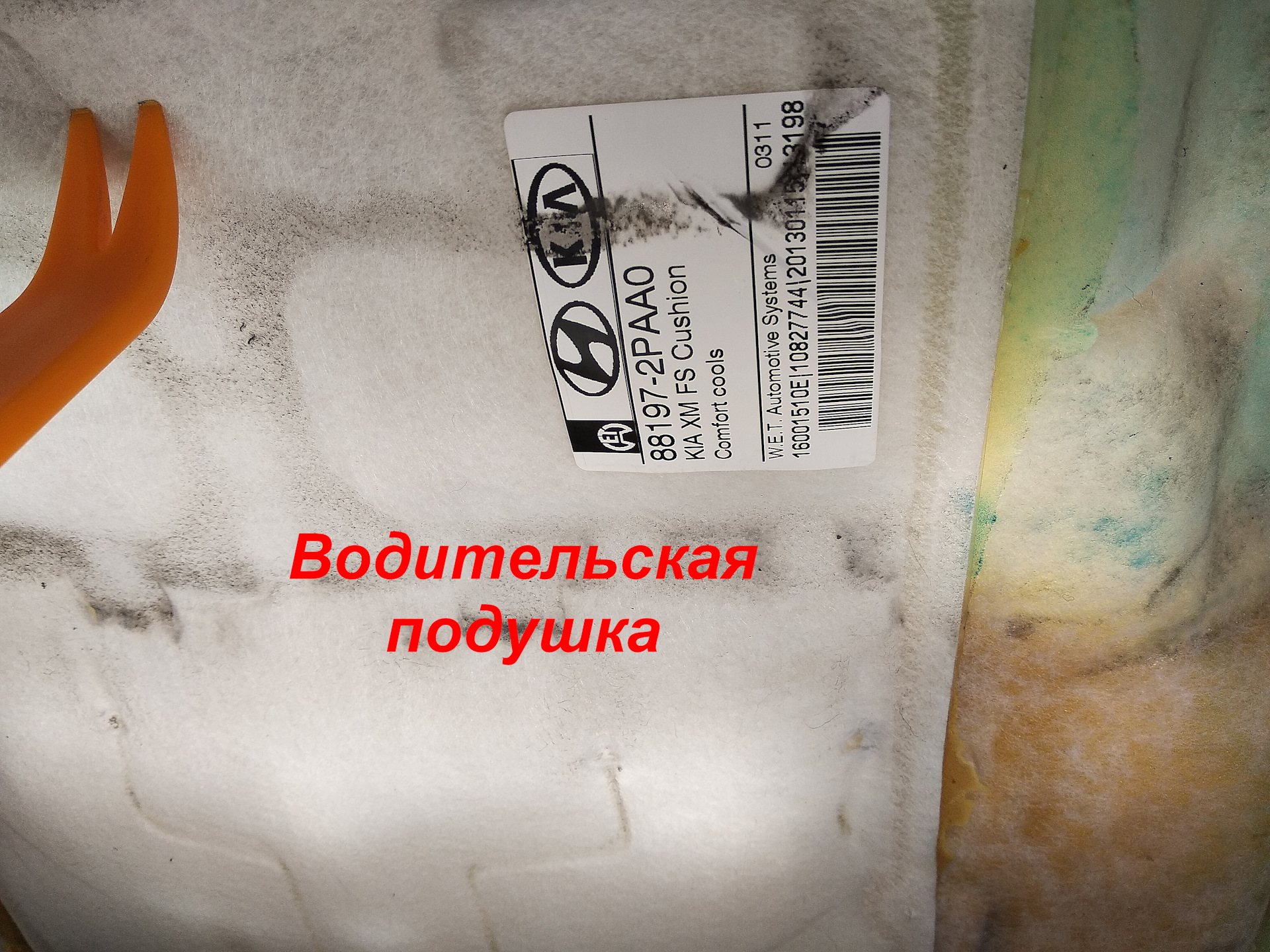

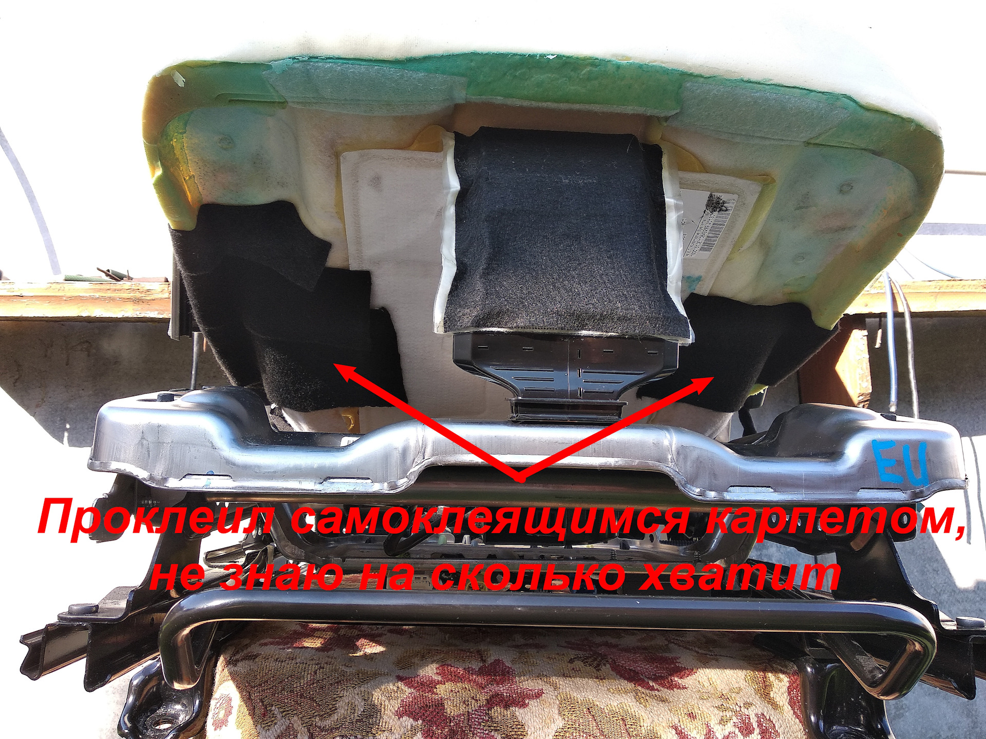

Торец каркаса хоть и не острый, но со временем однозначно прорежет ППУ, что начало происходить у меня

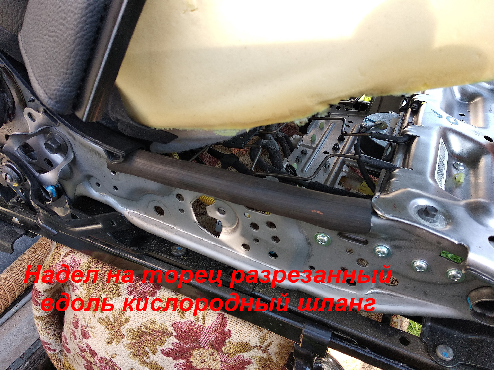

Ни чего нового я не придумал, поступил как и все, на торец каркаса одел кислородный шланг .
А ППУ проклеил самоклеящимся карпетом, дется ему всё равно некуда, поскольку с боку он прижат кожаной обивкой, а снизу лежит на сетке, ну сколько продержится, посмотрим .

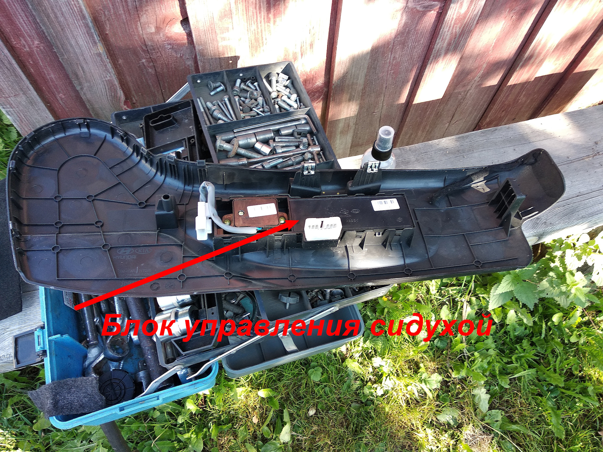

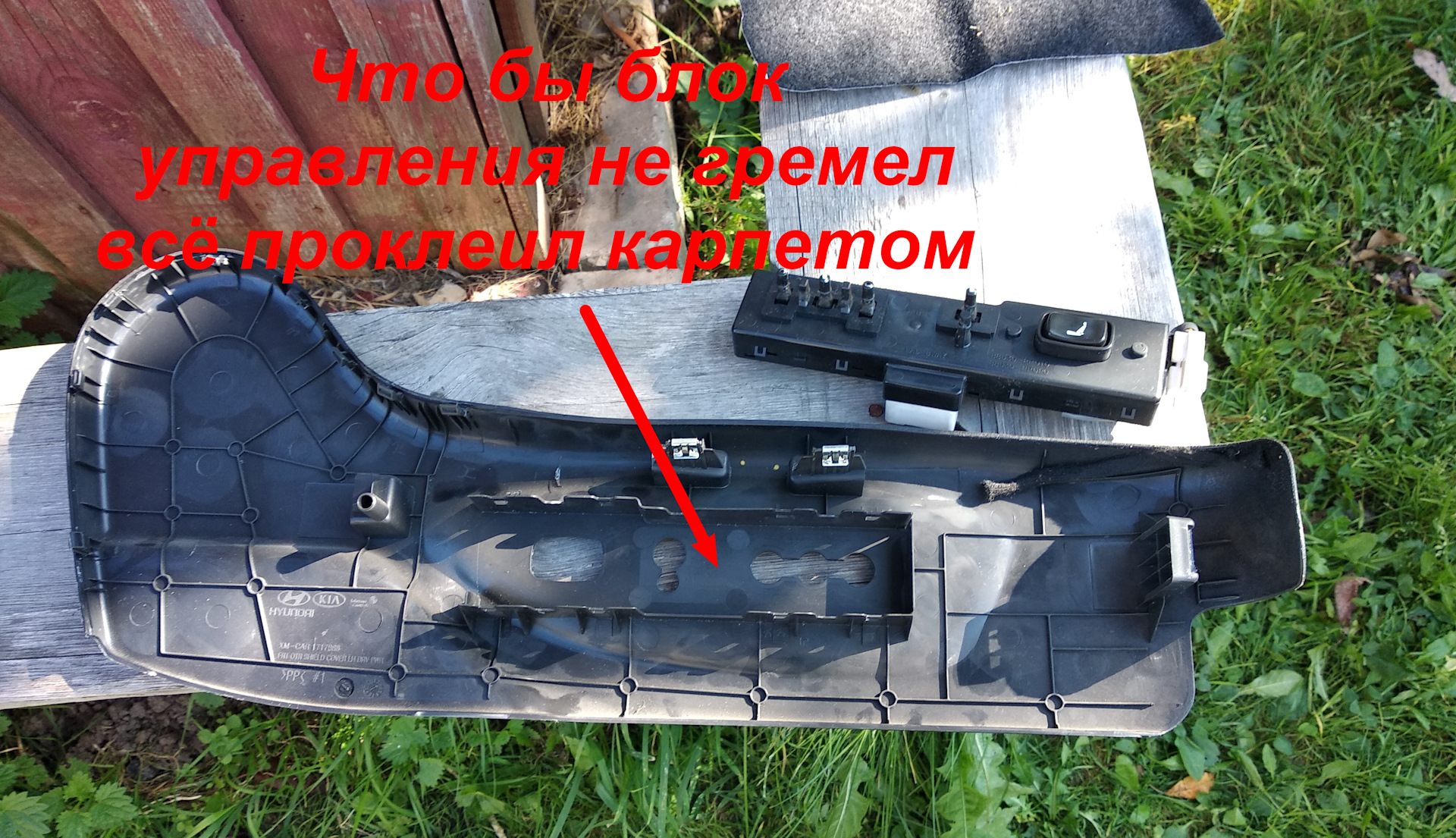

Водительское кресло отремонтировано аналогично пассажирскому .Когда разбирал водительское кресло обратил внимание, что блок управления креслом гремит

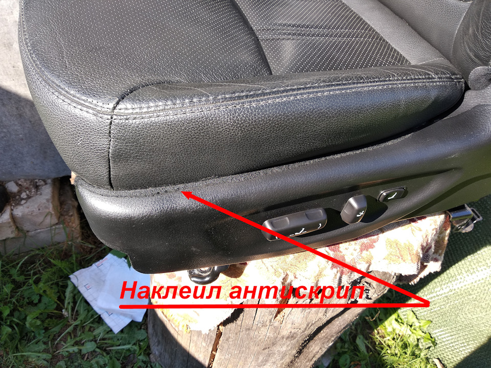

Пока пластиковая обшивка кресла была снята её тоже проклеил антискрипом, чтобы кожа не скрипела о пластику, что тоже имело место !

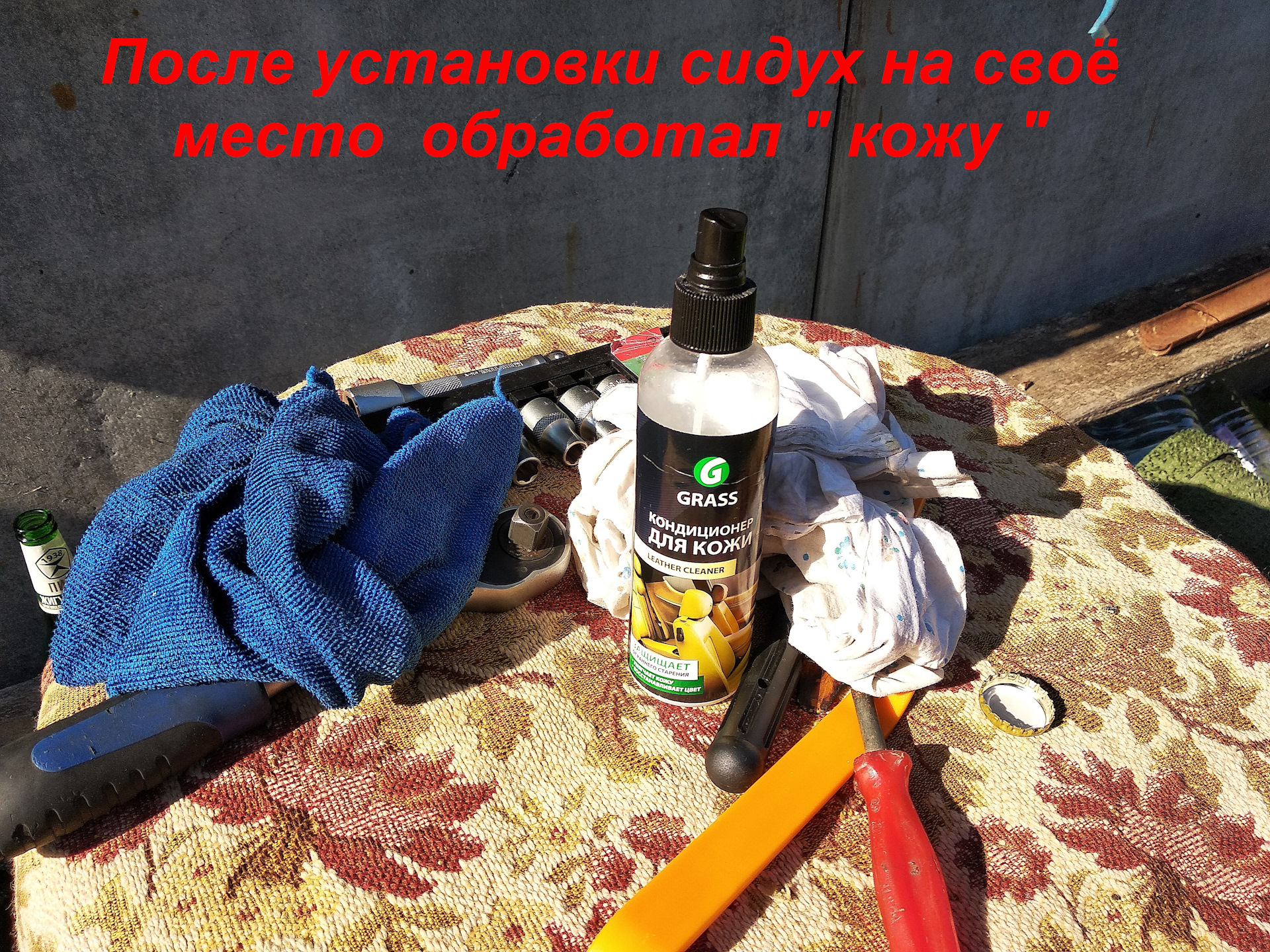

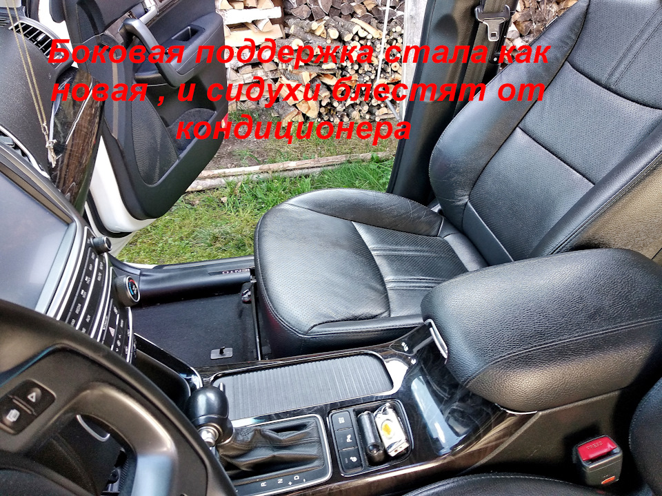

Всё отремонтировано и установлено на свои места . Отмыто и отчищено .
Теперь не хрех и машинку помыть
Машинку мою с шампунем для пенного генератора
Вот мы и отмытые.

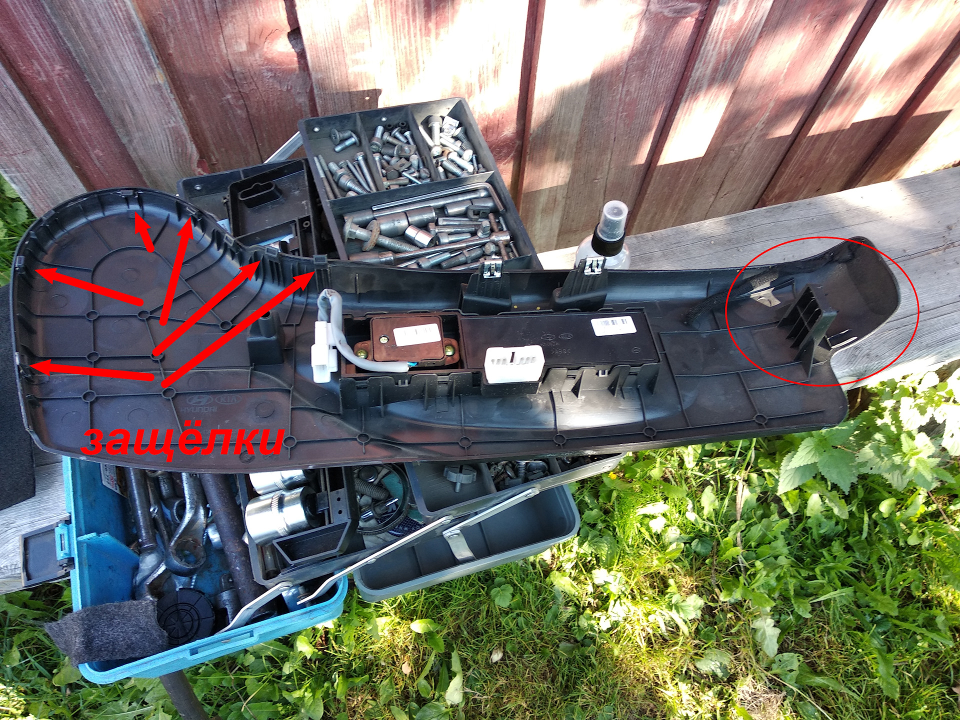

Подскажи, пожалуйста, как снять боковую пластиковую панель на водительской сидушке (на которой кнопки электрорегулировки)?
Так чтобы не сломать? ))) Есть секреты?
Нет ни каких секретов, всё на защёлках, но разбирать надо с заду, спереди она одета как нитка в иголку, вот тут можно сломать

Подскажи пожалуйста панель с блоком управления сидением как снимается?
начинать разщёлкивать надо с заду, перёд продет вот в эту херовину
StPaul13
и вот сама панель

Тю, конечно не зря, сам же своими глазами видел как каркас поролон режет!

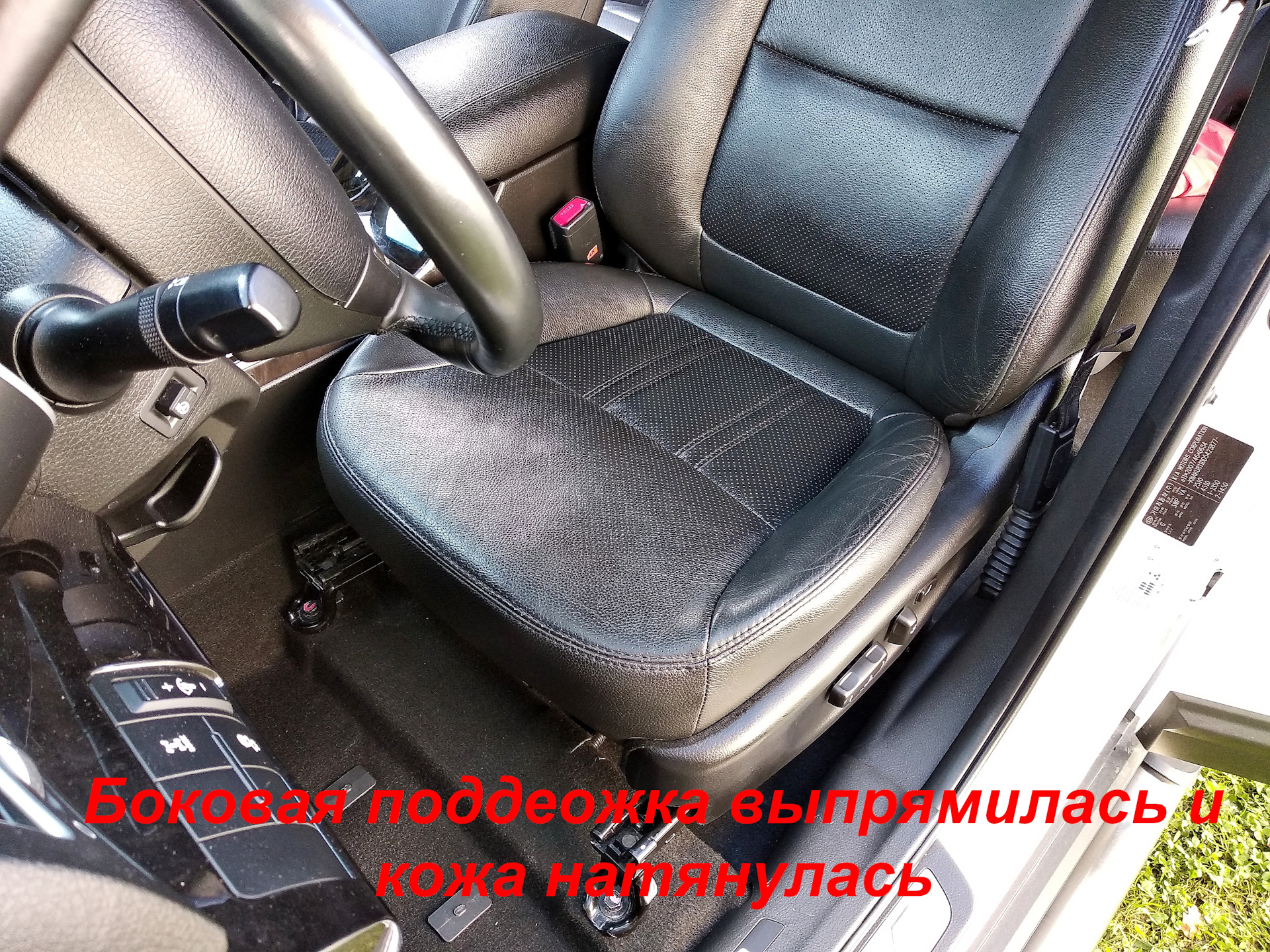

без шуток — а пятая точка чувствует изменения или как было всё?
Стало как, было на новой, задница, как в тисках, боковая поддержка снова появилась
