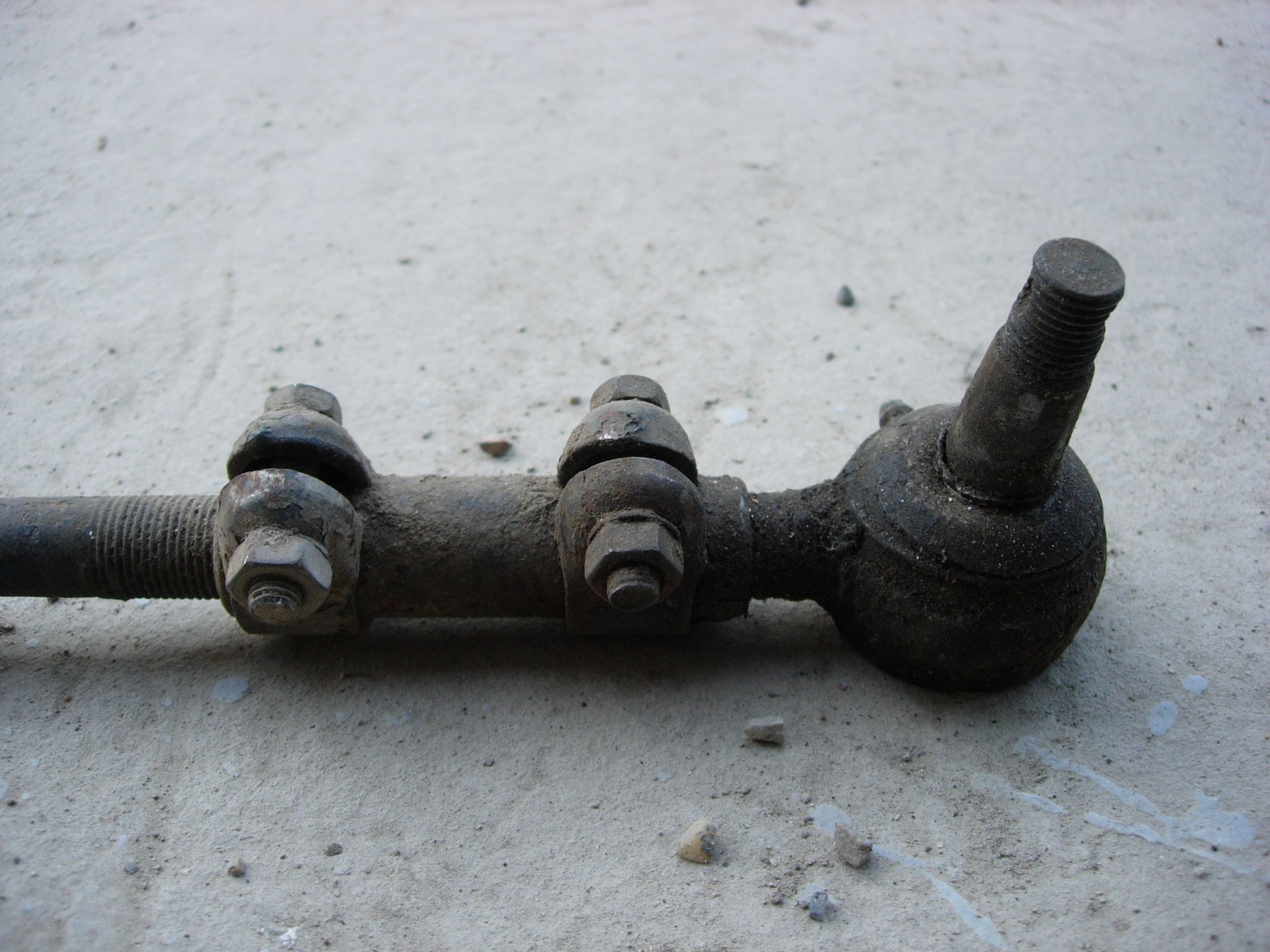

Для крепления за тягу была взята скоба от какого то рулевого наконечника (ГАЗ21 или Москвич2141, у тестя были только эти машины, а тягу нашел у него в гараже).

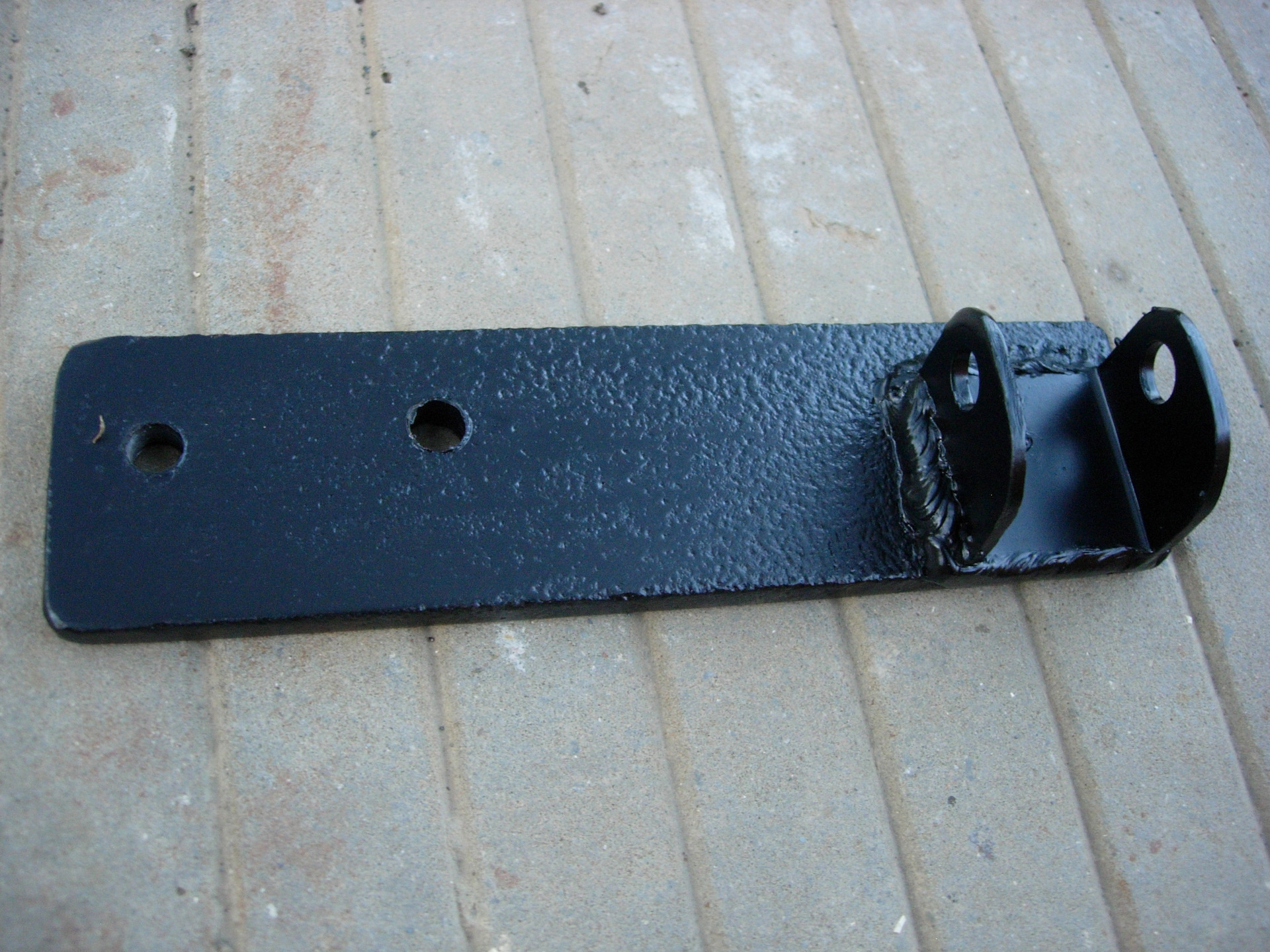

Кронштейн крепления к родной буксировочной проушине, подсмотрел в объявлении о продаже готового комплекта установки демпфера на фарпосте
А проушина всё равно не используется, так как сделал новую, усиленную.

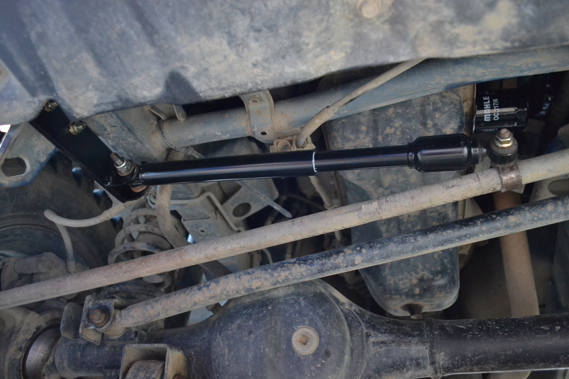

Демпфер SWAG 10520003, ставился на всякие старые Мерседесы, цена порядка 1100р.
Работы — на пару часов, дольше собирался и всё обдумывал)))
Результат очень даже порадовал, именно на грунте — машина не рыскает, после каждого камня, направление не меняет, руль в суставы кистей не бьёт. Шимми тоже стал заметно меньше и реже, раньше был стабильно с 70 до 80 км/ч, а теперь — когда как, и быстро гасится.
Так что, за штуку рублей, вполне оправданный тюнинг. Как сдохнет, поставлю Каябу 444123, он толще и выглядит солиднее.

А после установки демпфера руль возвращается после поворота?
Да, все отлично, только положительные впечатления

я уже потом, после покупки понял, что шток-шток было бы проще ставить, чем ухо-ухо.
