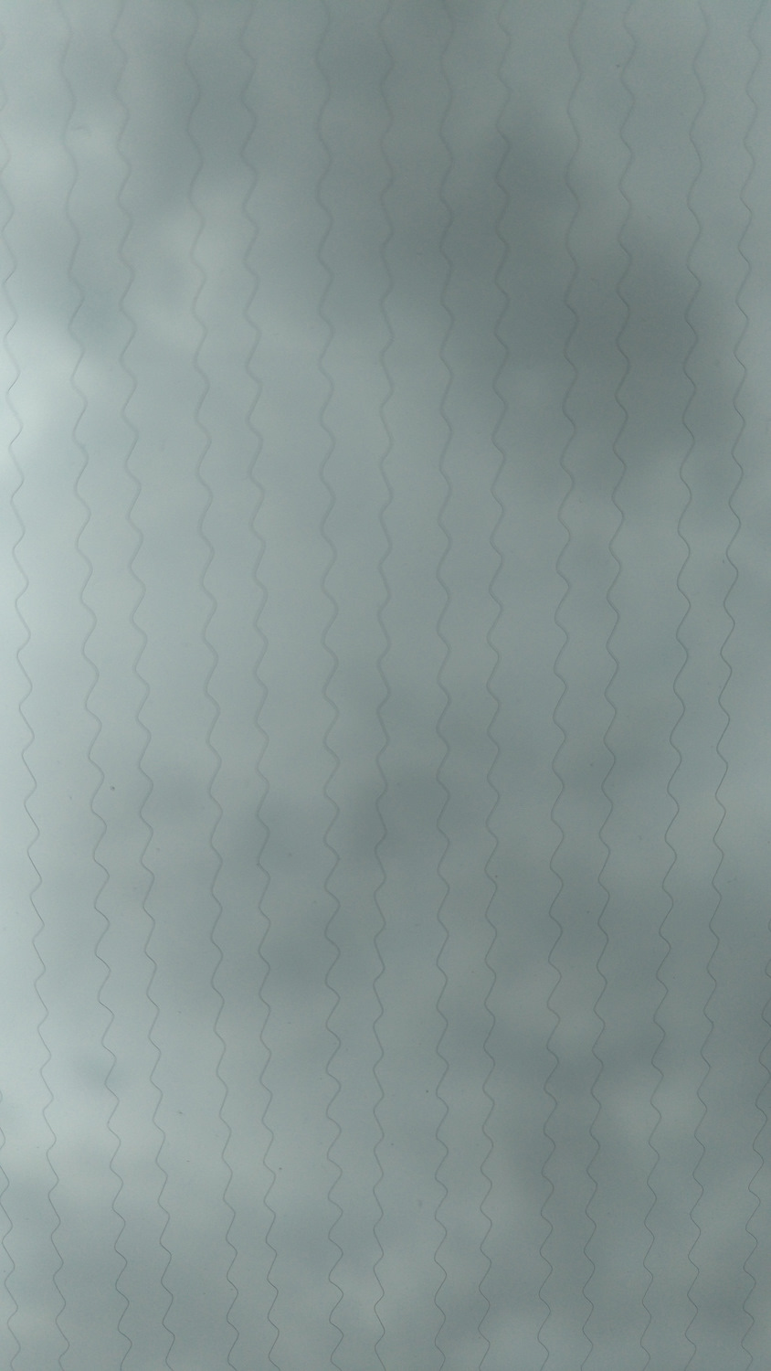

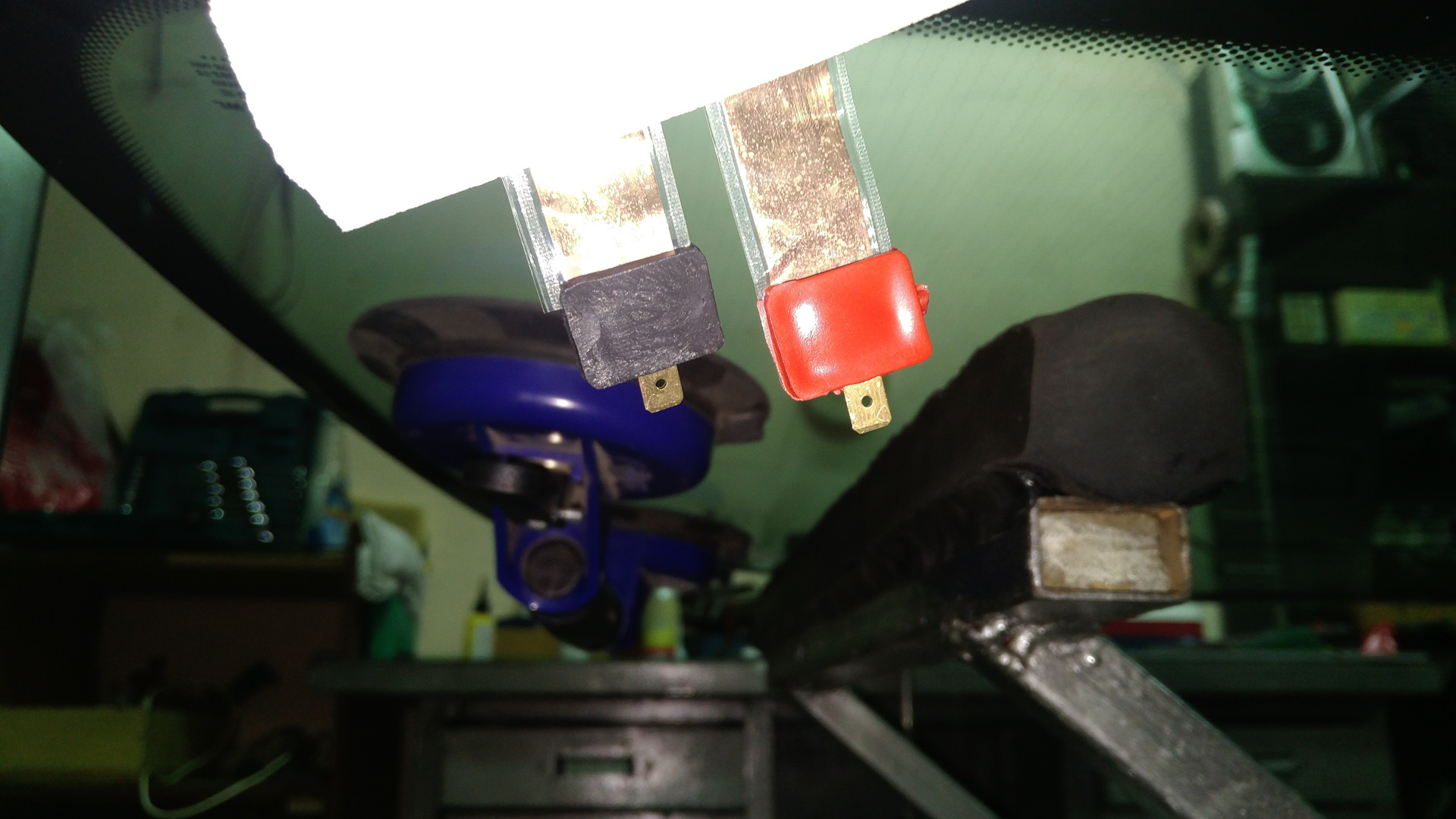

Давно мечтал о полном электрообогреве лобового стекла, так как очень напрягало чистить зимой стекло от льда или ледяного дождя. Фокус 1 тогда уже оснащался таким стеклом, а Киа только с обновления предыдущего Рио стала ставить стела с электрообогревом, хотя рестайловая Оптима без него.

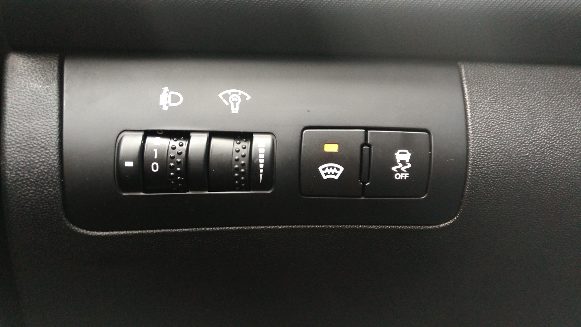

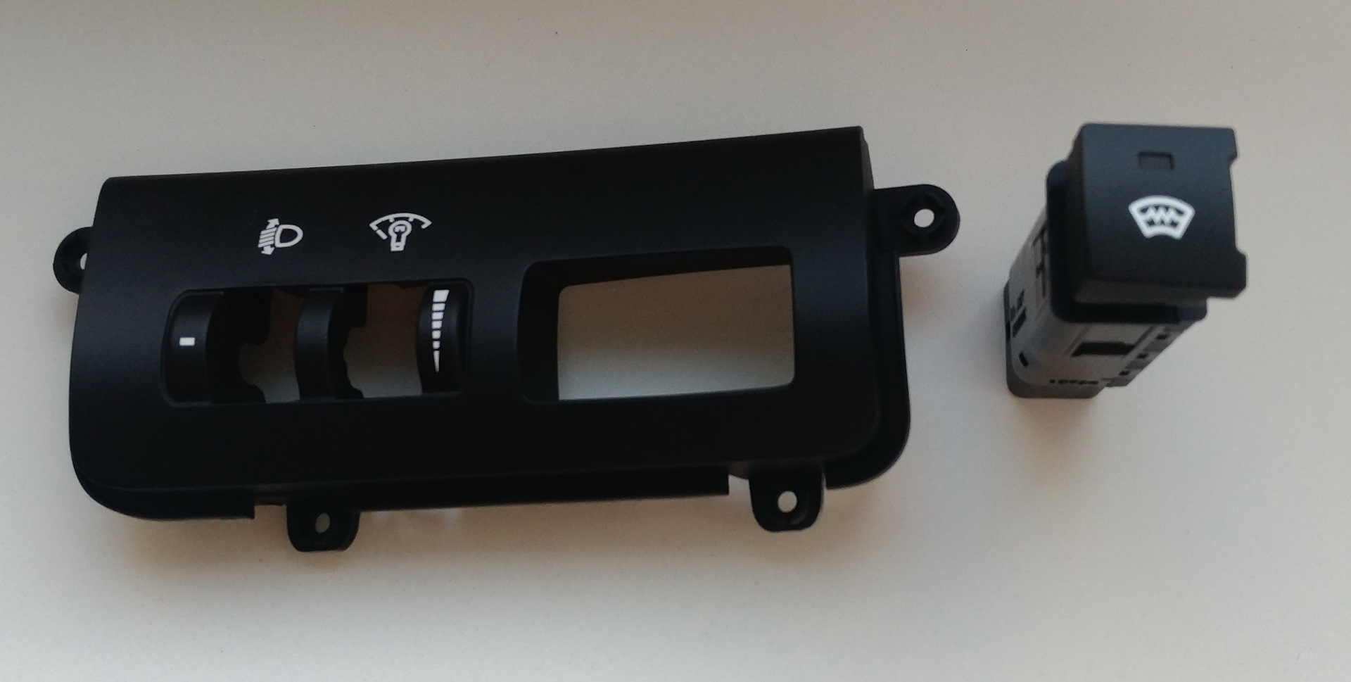

Случайно от брата узнал о фирме Стеклолюкс, зайдя к ним на сайт, увидел, что есть возможность изготовления стекла с полным электрообогревом. Сразу заказывать стекло не стал. Гуляя по интернету узнал, что на первых Сидах зона покоя дворников включалась отдельной кнопкой, ее и панельку, треснувшую от моего колена, двигая сиденье, я и заказал.

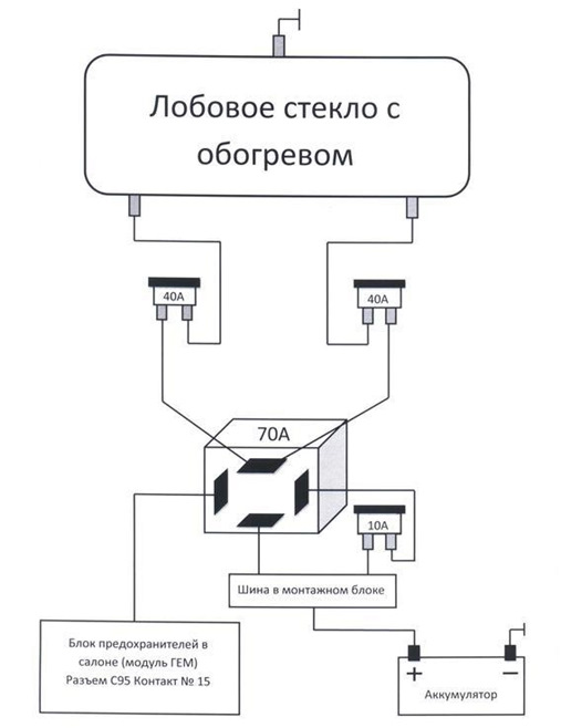

Производитель стекла приводит необходимые технические характеристики:
Средняя мощность электрообогрева для лобового стекла составляет от 200 до 350 Ватт в зависимости от габаритных размеров стекла.
Предохранитель в цепи питания нагревательных элементов должен быть рассчитан на 25 — 35 ампер.
Если подключен один контур, то контакты клеммы у разъемов должны выдерживать ток не менее 15 Ампер, и 30 Ампер если к клемме подключено 2 контура.
Используемый провод должен иметь сечение не менее 3-х кв. мм.

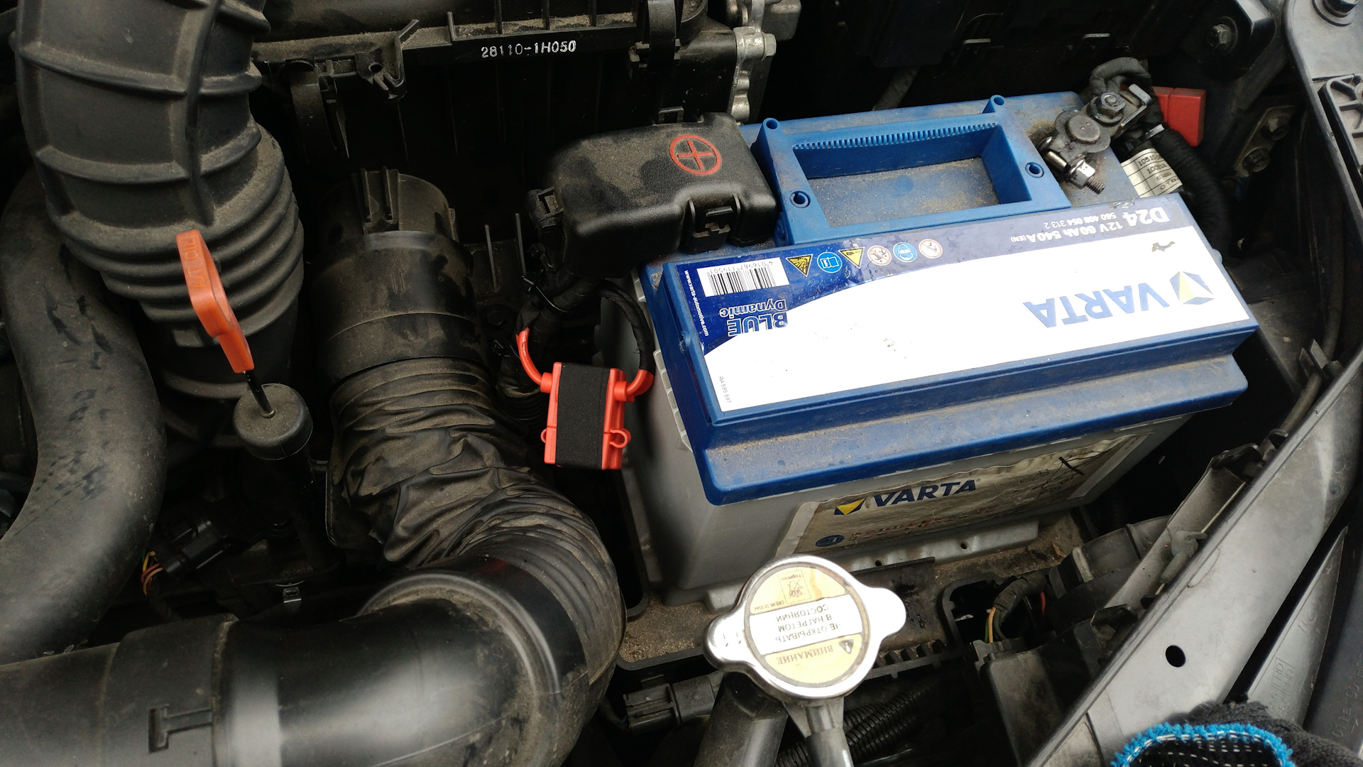

Далее я искал примерные схемы подключения электрообогрева. Купил для этого все необходимое, так как на стекле 2 контура обогрева, водительский и пассажирский, покупал все по 2 штуки:
— панелька 9 3380 1H000EQ (EQ — черный цвет, есть еще серые);
— кнопка 9 3340 1H000EQ;

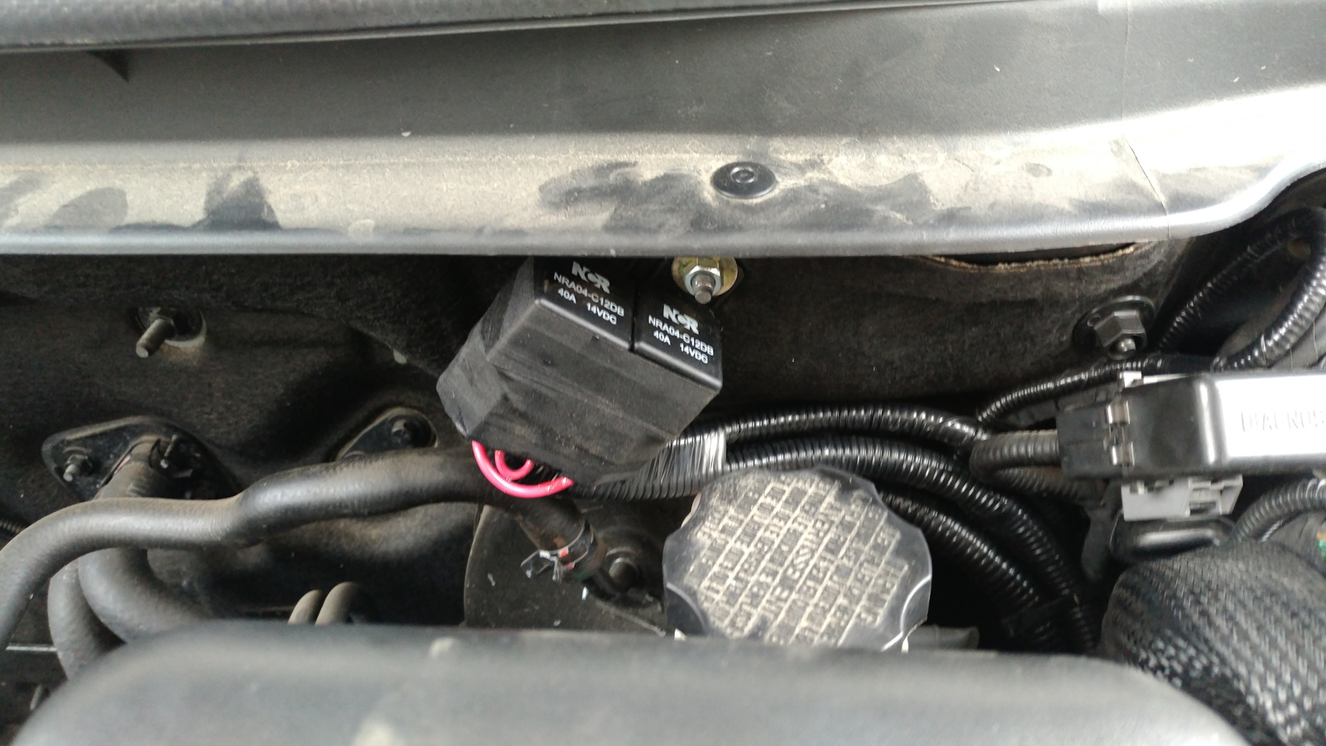

— реле на 40 А с колодкой;
— предохранитель на 30 А с корпусом;
— кабель сечением 4 мм2;

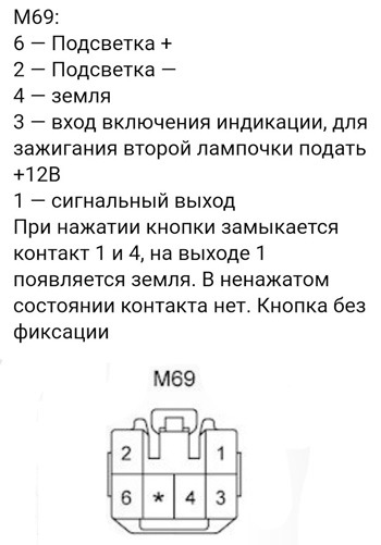

— реле задних птф 23.3777 для ВАЗ с колодкой КЛ-231 (нужно, т.к. кнопка вкл. обогрева не фиксируемая);
— клеммы, термоусадочные трубки, провода …

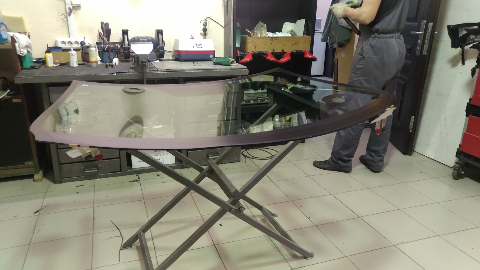

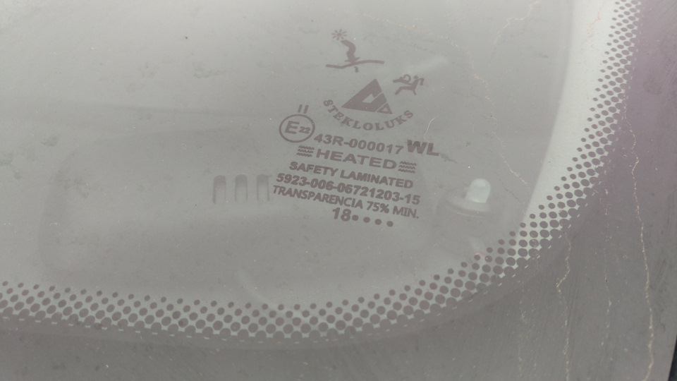

Параллельно заказал на сайте Стеклолюкс само стекло. На его изготовление ушло ровно 3 недели. Доставили его в филиал недалеко от м.Волгоградский проспект, там его и установили.
За подключением стекла обратился в Автостудио на Калужской. Хоть это и не их профиль работы, но ребята согласились подключить. В пятницу после работы машину пригнал, в субботу было все готово.
Теперь мне не придется зимой скребком чистить стекло.
Стоимость всего:
Кнопка — 860 р.
Колодка кнопки — 550 р.
Реле птф — 290 р., колодка 150 р.
Клеммы, предохранители, кабель, реле — в районе 1000 р.
Стекло — 7600 р., установка 1800 р.
Подключение электрообогрева со скидкой 6300 р.

а старой заглушки не осталось? куда вставляется кнопка подогрева.
Вот номер 933401H010EQ

Скорее более хрупкое, при этом видно все супер, искажений нет.
А как оно ночью с встречными фарами? Не мылит? У товарища на ФФ ночью все же чувствую небольшой дискомфорт от ореолов вокруг встречных фар.
нормально

нити сильно мешают?
В солнце немного бликуют, но за 2 недели после установки я привык.

Отзывы не читал) Искажений никаких нет, нити немного бликуют на солнце, вечером и сегодня в дождь их вообще не видно. Вообще стекло порадовало. Брат ставил себе, только без обогрева, говорит поставил и забыл)

Че там подключать то? Поставить релюшку, кинуть провод от аккума и до кнопки, там делов на час с перекурами. Автор конечно за это отдал очень много, макс за это 1000р и то не стоит этих денег эта работа
Вот интересно кто за 1000 будет делать.
Я тут приценился в одном сервисе заменить блок парктроника и экранчик, датчики менять не нужно, объявили 3000! Я сам снял обшивку багажника, заменил блок и протянул провод экранчика.
Да там схема элементарная, одно реле и одна кнопка, надо было спросить тут, подсказали как сделать. Не ездий больше никогда в этот сервис, прям вообще забудь дорогу туда навсегда! Мне движок вытащили, разобрали, собрали обратно, поставили, запустили авто и взяли 16 рублей

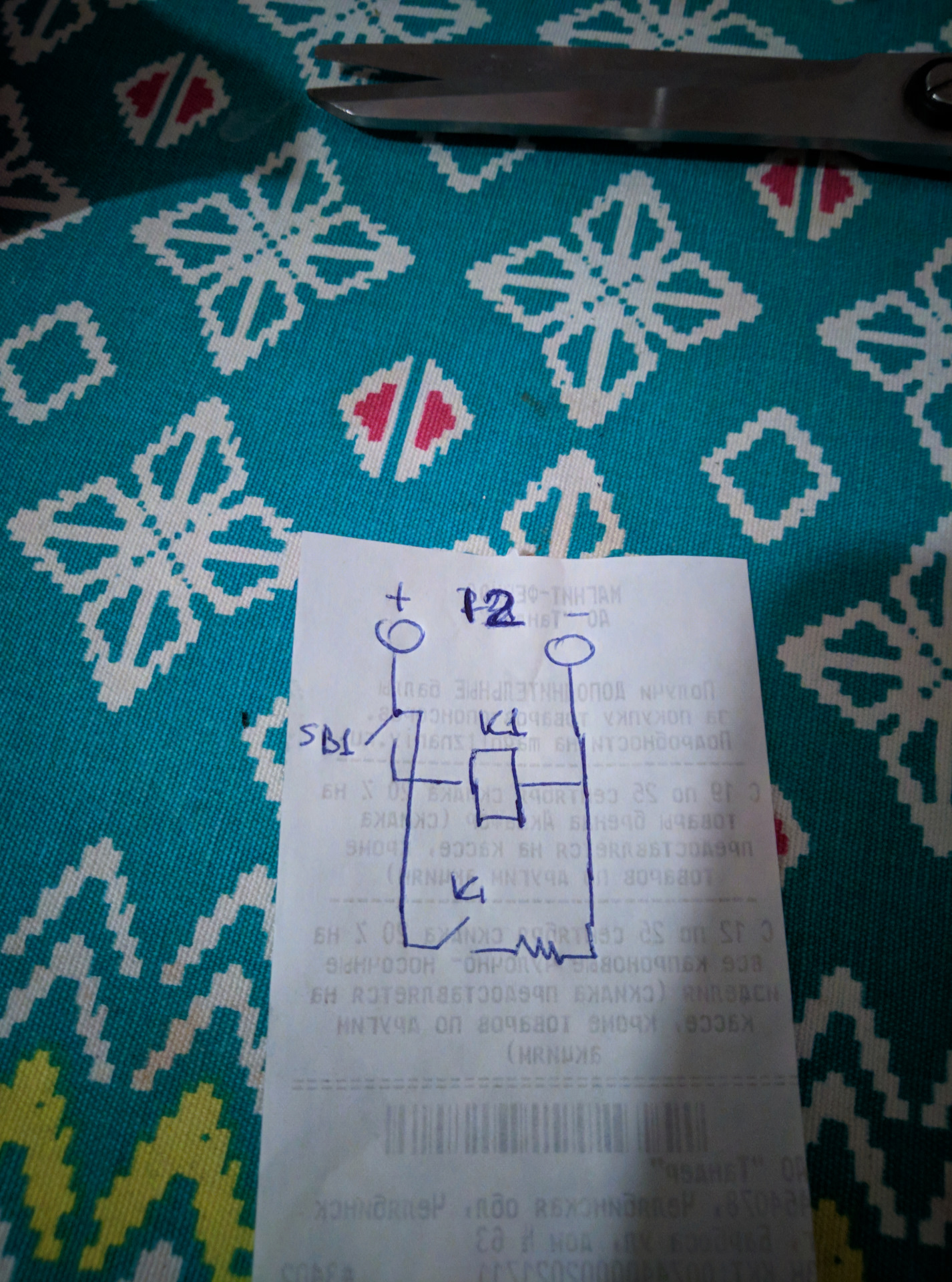

2 реле на обогрев, 2 предохранителя и 1 реле у кнопки, т.к. она не фиксируемая. Что все так за деньги переживают, порадуйтесь за меня))
1 реле у кнопки, понятно, а 2 под капотом и 2 преда почему ? не догоняю, одного реле и преда не достаточно ?
Добавил схему, которую нашел в интернете, ее я отдал мастеру.
Еще ссылку на Рио на драйве добавил.
Fischer74rus
По этой схеме с не фиксируемой кнопкой работать не будет, а кнопка стоит не фиксированная.
Ну не суть, добавить еще одну релюху
да емое, реле для кнопки понятно, обьясните мне зачем 2 40А реле ? Ну реально интересно :-)
Ну реле впринципе нормально подобрано, ток где то порядка 25А на обогрев будет. Вторая релюха для самоподхвата поставлена. Как уж схему они там собрали незнаю, надо у автора узнать
я натупил, тупо 2 контактных группы, слепошара, париться не стали поставили 2.
Ну да, можно было на одной релюхе с NO и NC собрать
